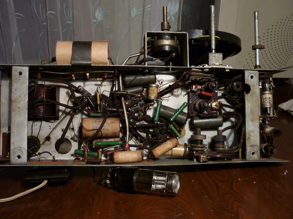

Да, Сергей. Штатное и на свое место. Ну попробую. Спасибо, что откликнулись. И еще. Свистит у меня УНЧ, частота может килогерц 10, по звуку , если громкость убрать чуть менее максимума. Приемник весь ну очень аутентичный, № 4024, так не хочется "перепахивать" в поисках. Может есть у кого опыт борьбы с подобным явлением?

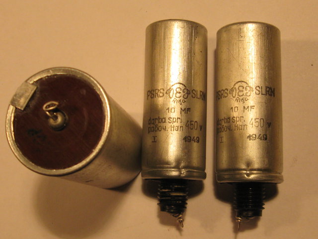

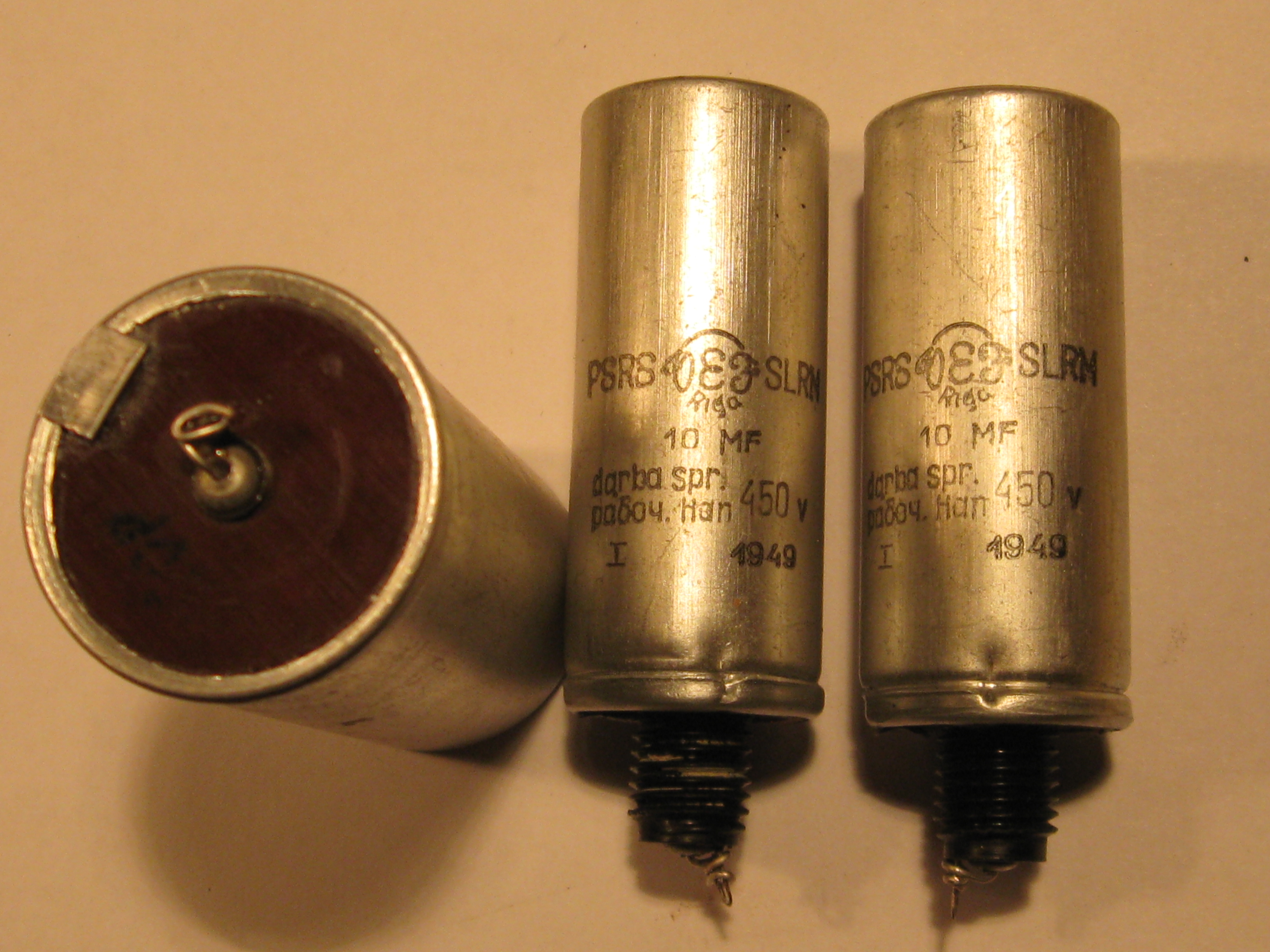

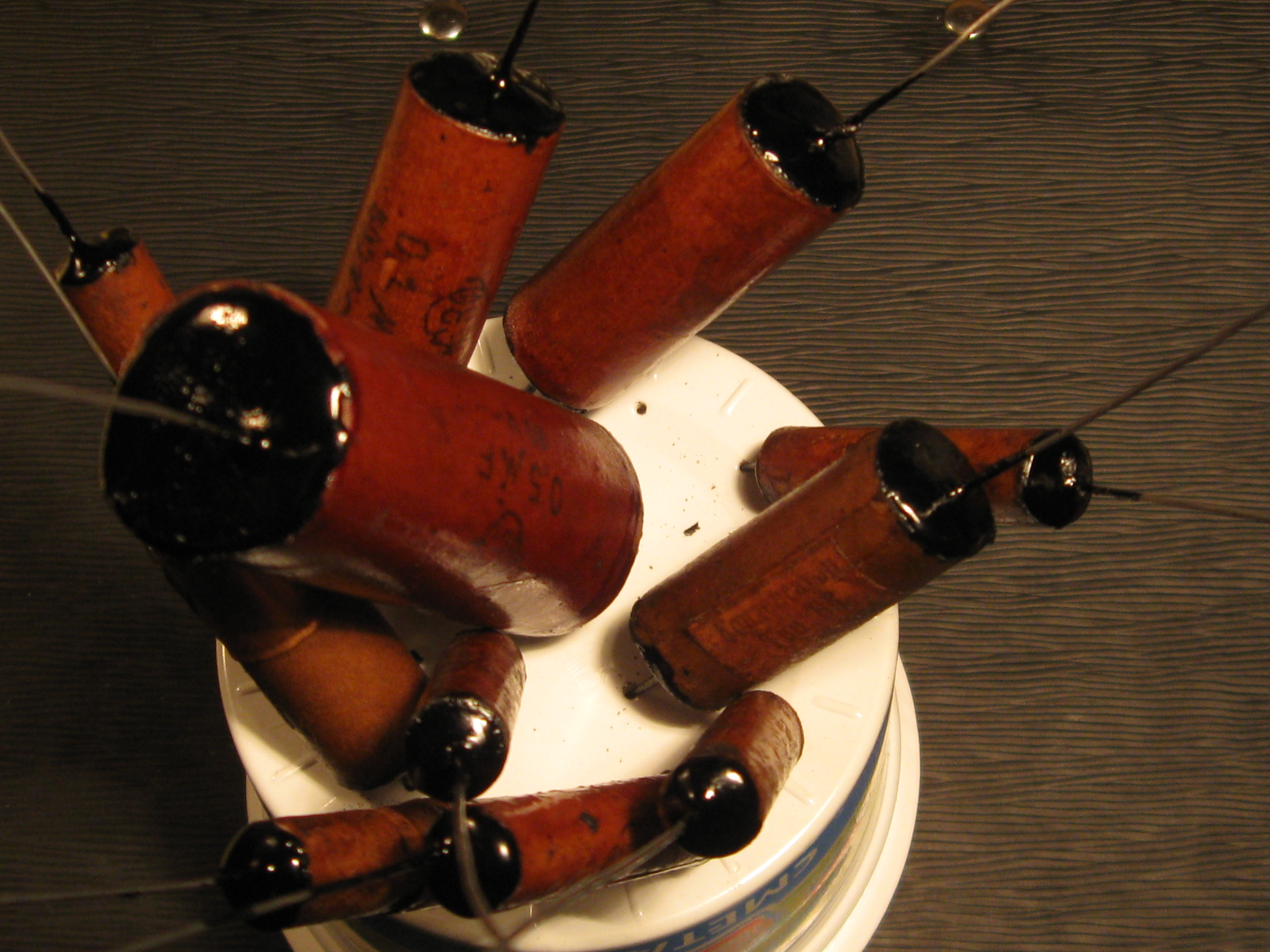

Maister писал(а):
Mihelson писал(а):
Да, похоже спасибо. Буду искать. Силовой тр-р несколько горячеват.
Не тратьте силы и время попусту... Все емкости под замену. Иначе усложните себе работу и будет досадное разочарование. Емкости в этих приемниках барахло!!!
Как-то вот так - внутри современные.
Цилиндрических электролитов, там точно не было, это более поздние.
Были по типу как на втором фото.
Сначала подумал, что Вы сделали реплику, потом присмотрелся, а это 0.5мкФ
Как-то так:
