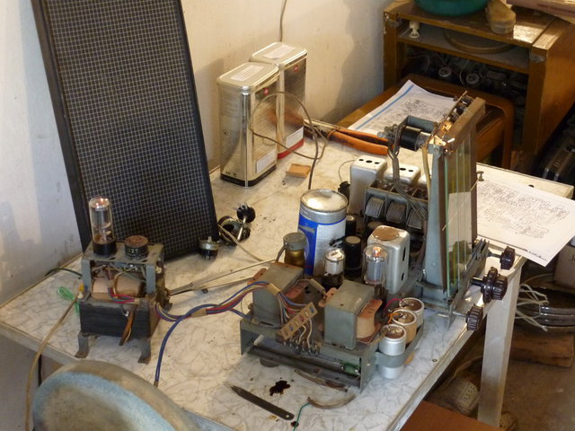

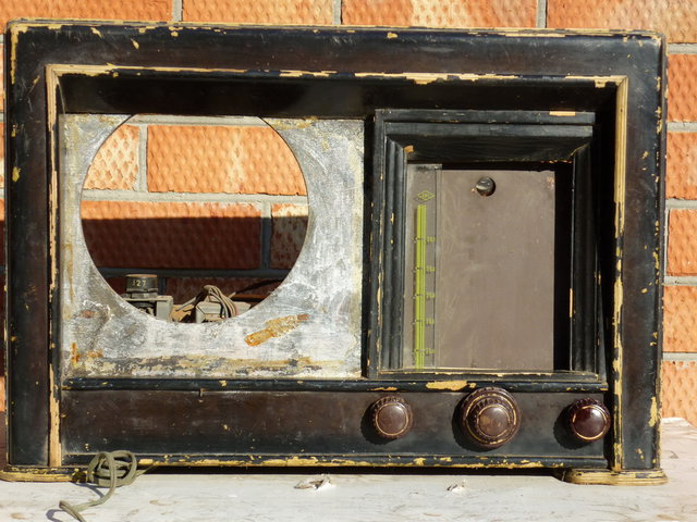

"Нева 52" мне была посоветована одним нашим непубличным радиоламповым товарищем из Белгородской области. Посоветовал найти, сказал и звучание и прием превосходят параметры второго класса, к которому этот приемник относится.
Я еще подумал как ее найдешь и тут мне повезло, с тремя купленными приемниками мне подарили какой-то страшный закаканный курицами ящик. Хозяин не знал что это такое и сделал этакий жест щедрости.
Вот она, уже отмытая и отскобленная от куриного помета.
Динамика не было, а отверстие от него было заклеено куском брезента.
Эту же Неву я и запустил, как первый свой приемник на октальных лампах. Не было корпуса одного из контуров ПЧ, пришлось закрыть банкой. Зато как она играла красиво на 4ГД-35 и сколько много станций принимала

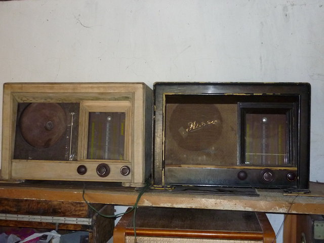

Утраченные планки шкалы частично обнаружились в корпусе приемника, внутри, частично были заменены просто стеклянными полосками из оконного стекла.
Потом появилась вторая. В сборе, по крайней мере с родным динамиком, что естественно отодвинуло "первенца" на второй план. Вид жуткий, испохабленный покраской, но все же с динамиком и кажется с задней стенкой.
Процедура запуска все таже. Замена проволочного R8 7.5 кОм, R26 750 Ом и пары электролитов в БП.
Приемник заработал, но чуть хуже, особенно по приему. Хранилась она в металлическом гараже и видимо не один десяток лет.
Удалил краску, как на предыдущей, на этом процесс реставрации остановился, как покрасить чтобы было красиво, не знал.

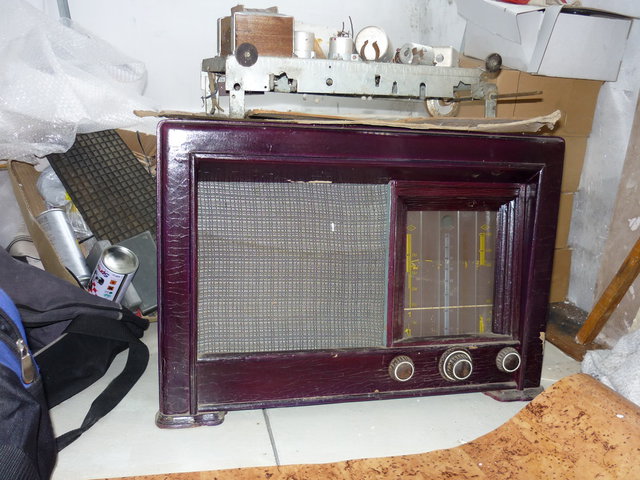

Наконец появилась третья, в куче с Фестивалем, Восток 7Н-27, Минск и радиолой Рекорд 52.
Тут я уже ничего обдирать не стал и оставил все в оригинале.
Играла она так, как самая первая, довольно неплохо.
И самая последняя, четвертая, по иронии судьбы была предложена тем самым человеком, который задарил мне первую Неву 52 и в той же комплектации, без динамика и со стертой шкалой, но уже за деньги. Тут я устоял. Во-первых была уже Нева 51, во-вторых еще была Нева 52 № 3, в третьих уже началась война и какое тут коллекционирование, кроме того приемник был в РФ. А в эмиграции уж не до хобби.
