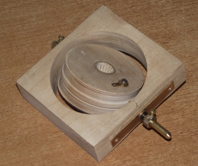

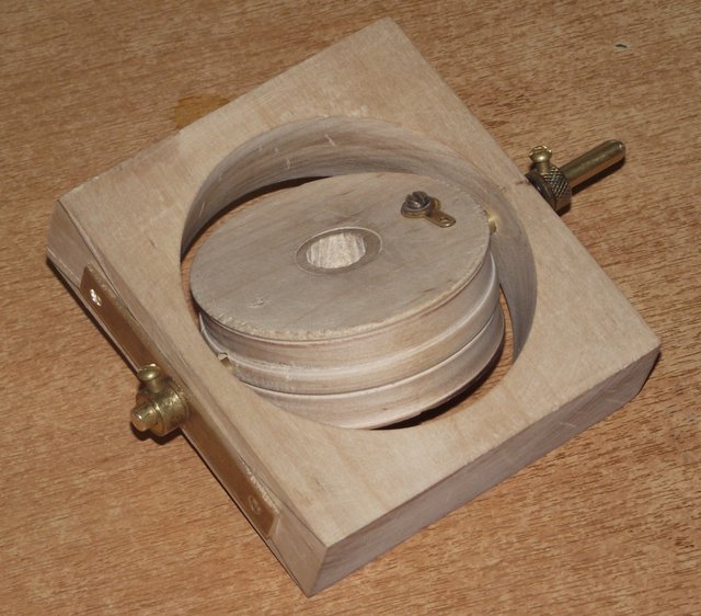

Сидеть без дела я не смог, поэтому взялся немного поваять.. :D
Ну и наваял, в том числе, заготовки для вариометра ЛДВ 7..
Как-то сами собой они сложились в такую штуку..
1.JPG [ 386.52 KiB | Просмотров: 915 ]
2.JPG [ 348.28 KiB | Просмотров: 915 ]
В основном для того, что бы мелкие детали не растерялись - в сборе оно как-то надёжней... :)
Даже не пропарафинировал ещё.
Возможно, передний шток коротковат будет - посмотрим при установке.
Задний наоборот- однозначно длинноват.
Ну, в случае чего, придётся немного переделать...
Только сегодня вечером интернет заработал: теперь есть возможность посмотреть что-то новое и поделится своими новостями.

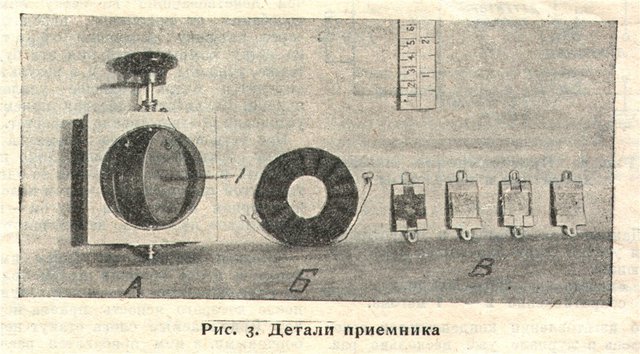

Владимир, узлы крепления оси и контактных пластин - они в оригинале действительно были такими?
Все что встречалось ранее было похоже на соотв. узлы вариометра от БЧ-К.
 Заголовок сообщения: Re: ЛДВ 7
Непрочитанное сообщениеДобавлено: 05 май 2013, 23:03
Сергей!
У ЛДВ 5 и 7-го они именно такими и были..
детали ЛДВ 5.jpg [ 185.13 KiB | Просмотров: 886 ]
А на сайте Громова фотографии приёмника внутри есть.
Разве что без насечек - просто другой подходящей заготовки не нашлось.
Но это поправимо..
Ещё что не доделал - отверстия по 1 мм для выхода провода на подвижной катушке к контактам под пайку.
Одно свёрлышко сломал, а второе куда-то засунул - быстро найти не смог.
