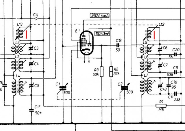

Принесли в ремонт следом за немцем чеха, шасси от Tesla Dominant 51-52 года. И вновь вариометр! Правда на сей раз создатели приемника (этого и нескольких других, ибо шасси универсальное, ставилось на добром десятке моделей аппаратов в первой половине 50-х в пяти- и шестиламповом варианте, с "глазом" и без) не были столь радикальны, и использовали вариометр лишь как вспомогательное устройство. На нем реализован электронный верньер, растяжка коротковолнового диапазона. Он один, и на относительно небольшой шкале умещается от 16 до 50 метров, что не удобно конечно. Для исправления недостатка имеется отдельный сектор шкалы, со своей стрелкой и ручкой. Вращаясь, она проворачивает эксцентрик, который в свою очередь толкает шток вариометра, перемещающего сердечник в катушке.
Tesla.jpg [ 151.94 KiB | Просмотров: 103 ]
А катушка в свою очередь включена во входную и гетеродинную цепь КВ диапазона, что позволяет медленно изменять настройку.
Tesla-2.jpg [ 65.3 KiB | Просмотров: 103 ]
Оригинальное решение! Нечто подобное как помнится попадалось на каком-то ЕАКе начала 50-х, правда реализация там была немного другая.
