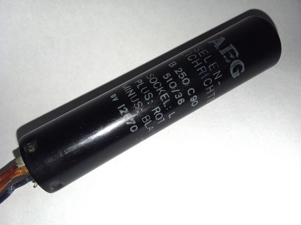

Пытаюсь сейчас оживить Telefunken Concertino 53W 53-го соответственно года. По легенде его воткнули в 220 при установленном на силовике 110, с последствиями естественно. Такую вот детальку извлек, пока не вытащил - никак не признавал. Да это ж господин Гляйшрихтер собственной персоной! :)
Гляйшрихтер.jpg [ 87.74 KiB | Просмотров: 275 ]
Селеновый выпрямитель столь необычного формфактора (привыкли-то к шоколадкам). С торца четыре провода: два желтых для переменки и синий-красный минус и плюс соответственно. Еще надписи на корпусе В250 С90 - это наверное напряжение/ток. Не мудрено что пришел каюк родимому. С гляйшрихтерами-то нынче туго, а посему будем менять на четверку Д226, 1N4007 или что-то подобное.

В старых американцах традиционно ставились цилиндрические селеновые выпрямители.
Ещё и в картонных гильзах.
