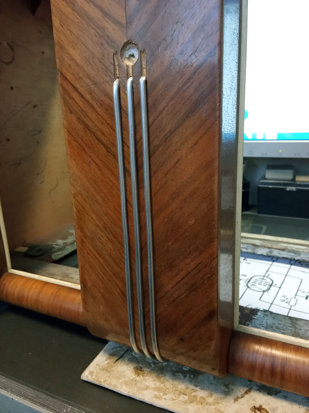

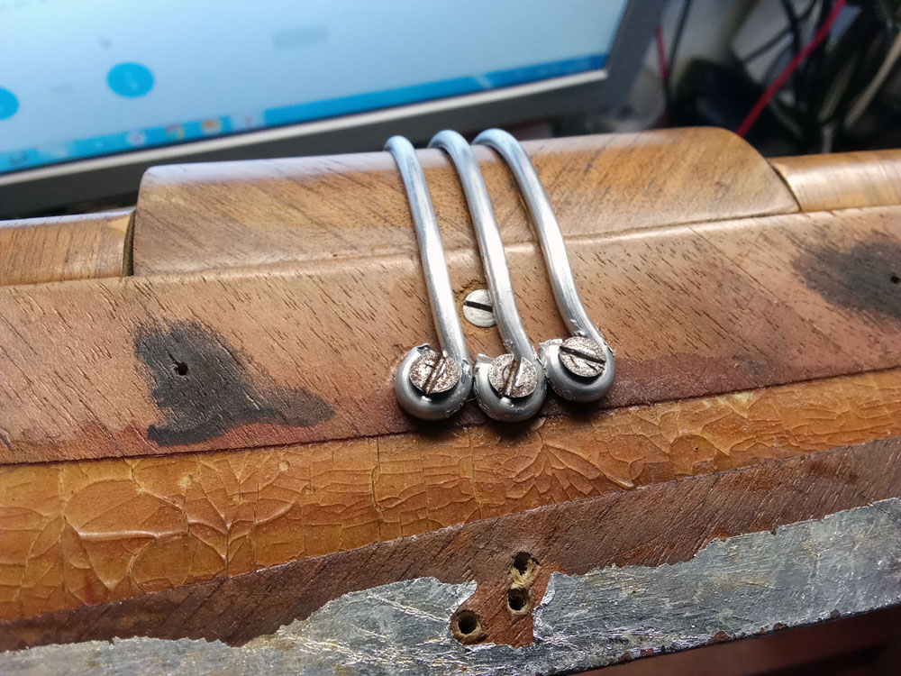

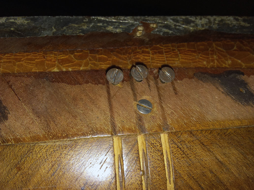

В оригинале все же была проволока, это видно по нижним креплениям и продавленным следам:
VEFon M617 (1).jpg [ 197.34 KiB | Просмотров: 2448 ]
Подобрал подходящую, алюминиевую в 10 квадрат. Её диаметр 3,5 мм, чуть-чуть больше, но встала и смотрится нормально:
VEFon M617 (2).jpg [ 191.29 KiB | Просмотров: 2448 ]
VEFon M617 (3).jpg [ 201.26 KiB | Просмотров: 2448 ]
Внешне осталось дело только за шильдиком.
Проволока без всякого покрытия ?
 Заголовок сообщения: Re: VEFon M617
Непрочитанное сообщениеДобавлено: 28 дек 2023, 12:26
Сообщений: 3024
Да. Обычный одинарный провод в пластиковой изоляции. Ее конечно снял аккуратно.

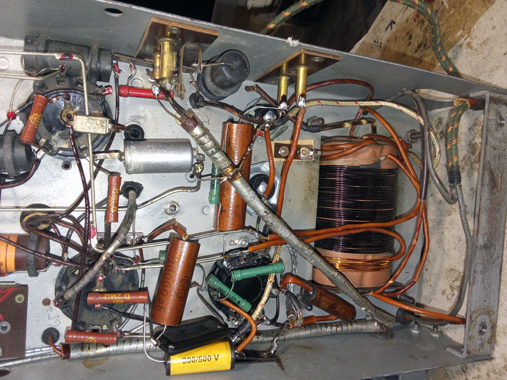

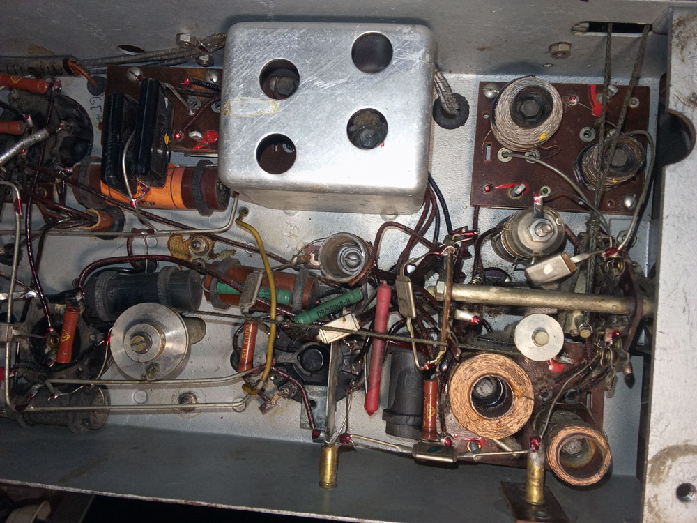

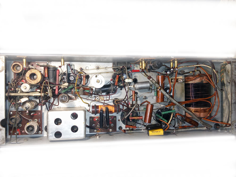

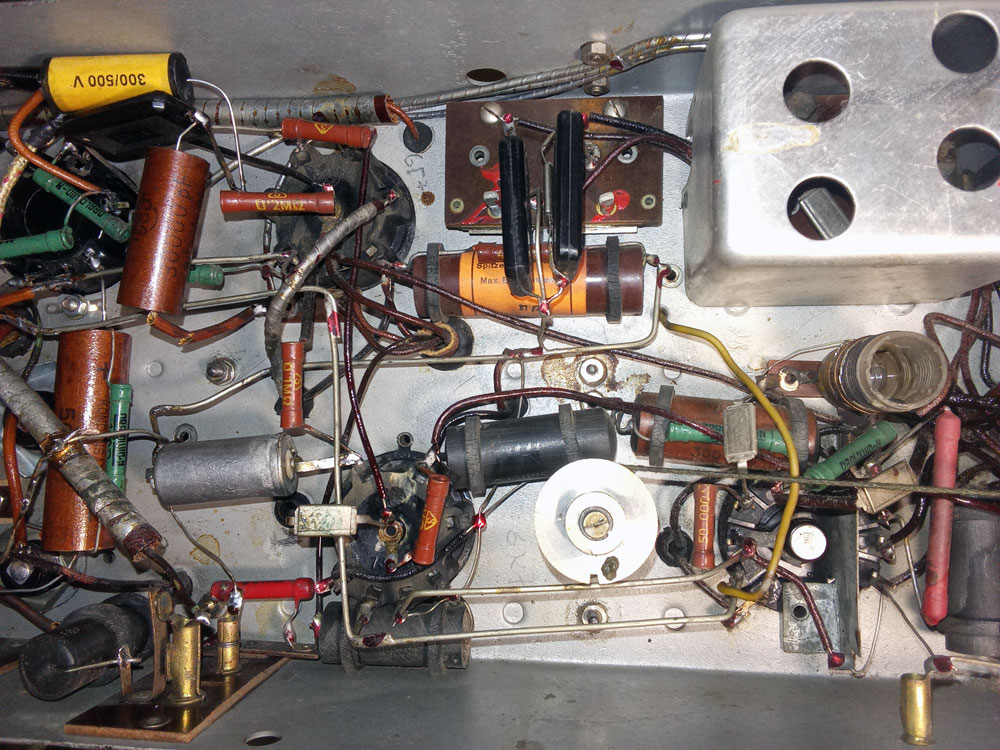

Нигде в сети не нашел фотографий подвала шасси 617-й модели.
Пользуясь случаем, восполняю этот пробел, наполню форум "эксклюзивным контентом":).
Все оригинально процентов на 90, с одним нюансом - на моем приемнике с номером 01543 в качестве смесителя установлена лампа ECH11 вместо ECH3, которая указана на схемах и описаниях этой модели. С завода, это не переделка.
Так же скорее всего на приемнике сызнова стоял кенотрон типа AZ1 или AZ11 т.к. накальная обмотка кенотрона выдает всего 4 вольта.. Скорее всего в 40-41 годах в связи с трудностями в поставках на ВЭФе стали заменять дефицитные комплектующие на то что проще достать.
617-шасси-(4).jpg [ 196.69 KiB | Просмотров: 2407 ]
617-шасси-(3).jpg [ 226.1 KiB | Просмотров: 2407 ]
617-шасси-(1).jpg [ 236.46 KiB | Просмотров: 2407 ]
617-шасси-(2).jpg [ 139.26 KiB | Просмотров: 2407 ]

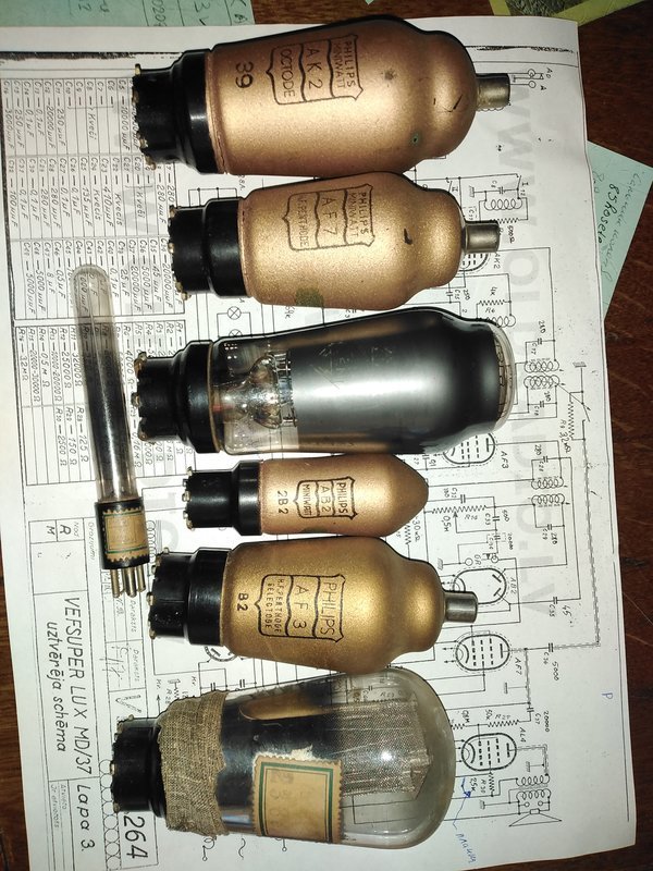

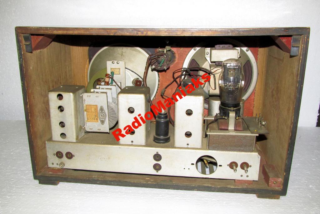

Приветствую . А что , вполне возможно что могли быть перебои с комплектующими ,во многих материалах описывается как нехватка этого была , как нехватка этих деталей . Даже посмотреть какое разнообразие радиодеталей .. конденсаторов , резисторов )) . У меня VEF super LUX MD37 , по идее там должны быть радиолампы ( по умолчанию) Fhilips они и стоят и с клеймом VEF , а на входе лампа Телефункен и тоже с клеймом VEF. Хотя таких поставок радиоламп не должно было быть.
Это равносильно радиоприемника VEF super MD40 , в идеале должна стоять радиолампа на выходе 6K6G . В схеме она и приводится , а есть приемник и на лампа EL3 и под панельку "паук" . Вот и что тут думать )))
164330675925032825.jpg [ 156.46 KiB | Просмотров: 2380 ]

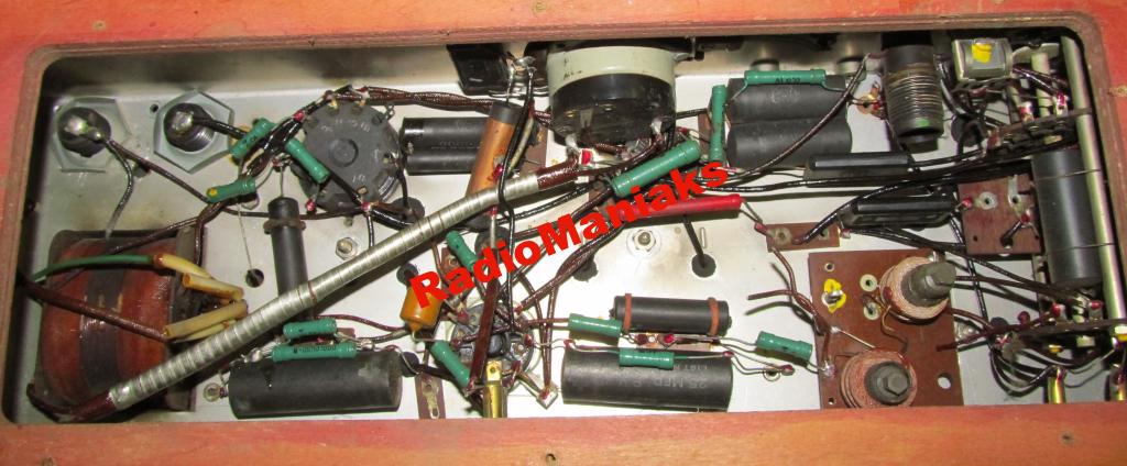

VEF super MD40
rm3.jpg [ 93.82 KiB | Просмотров: 2379 ]
rm5.jpg [ 84.12 KiB | Просмотров: 2379 ]
rm1.jpg [ 115.51 KiB | Просмотров: 2379 ]
Непрочитанное сообщениеДобавлено: 29 дек 2023, 20:30
Сообщений: 3024
sашок писал(а):
Приветствую . А что , вполне возможно что могли быть перебои с комплектующими ,во многих материалах описывается как нехватка этого была , как нехватка этих деталей ...
Это хорошо известный факт. И в свете его могут представлять определенный интерес недокументированные (или мало документированные, как инструкция от нашего коллеги) варианты "импортозамещения".
Опять-таки этот MD40 с октальной лампой.
Я вот без сомнения поставил EM4, а оказывается вполне "кошерно" в 617-м смотрелся бы и глазок 11 серии. Впрочем, теперь-то уж что горевать. Осталось только дождаться эмблемки).
617.jpg [ 116.63 KiB | Просмотров: 2367 ]

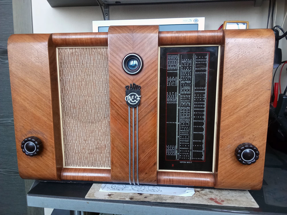

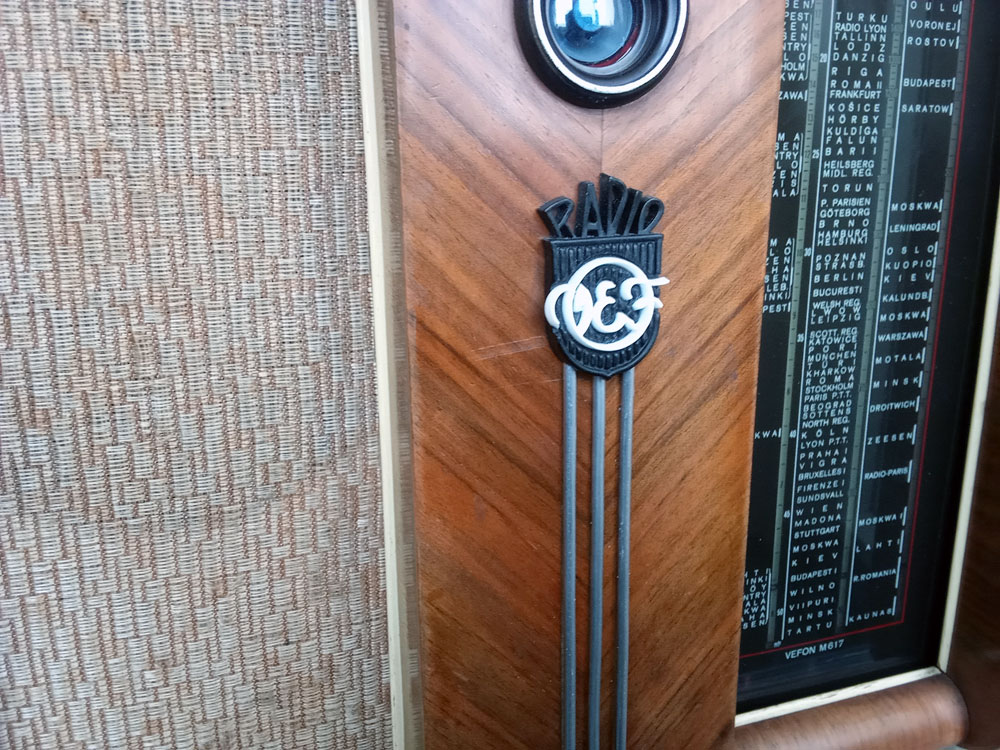

Наконец-то 617-й приобрел свой законченный вид! Дима Чижков изготовил эмблемку, и после небольшой доработки (пришлось на оборотной стороне сделать дремелем проточки под декоративные штанги) он занял свое законное место:
LV_VEFon_M617_label.jpg [ 229.78 KiB | Просмотров: 2300 ]
По этому "торжественному" случаю немного погонял его на КВ с комнатной антенной. Днём лишь в самом верху вылавливаются китайцы и арабы, что вполне нормально для аппарата в почти оригинальном 84-х летнем состоянии.
теперь окончательно - на полку)
LV_VEFon_M617_front.jpg [ 186.4 KiB | Просмотров: 2300 ]
