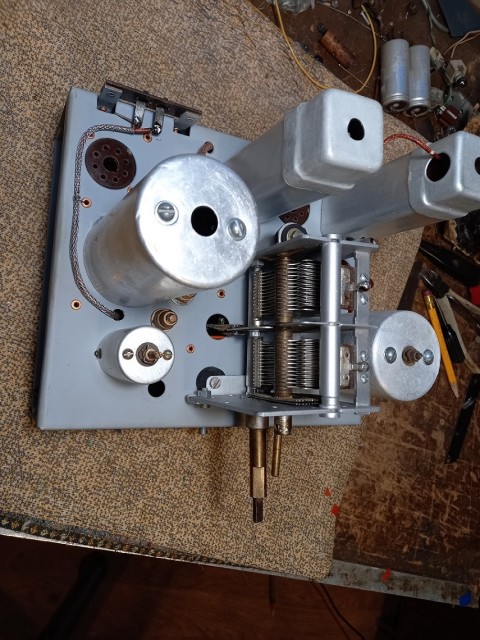

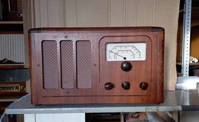

Закончил очередную поделку.Корпус и шасси самодельные.Основные детали от 6Н1.Высокий уровень помех не позволяет полностью оценить прием,тем не менее вечером на ДВ громко слышно поляков,румыны на 153 кГц на фоне помех не разборчиво.На СВ громко Вести ФМ,приводной маяк "ЛО".Слабенько поляки,какая-то религиозная станция,приводной маяк "ОБ",еще какие-то станции.Антенна около 40 метров,но высота небольшая,4-5 метров.

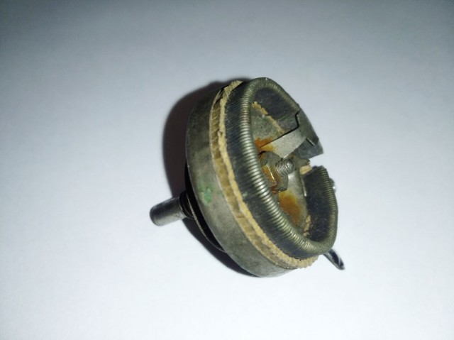

Скажи пожалуйста, резистор переменный проволочный какого номинала? Подберу тебе что-нибудь из тех времен, а то этот как-то на общем фоне выделяется. Вот такой есть, примерно тех времен, 10 Ом с выключателем, прямо сейчас на столе лежит:

Резистор по схеме 2,5 ома,у меня стоит 3,3.
Провод в тряпке у меня есть,просто на монтажной схеме провода указаны разного цвета,поэтому и делал такими,хотя и не такого цвета.Ну а на питание БПВЛ жестковат,поэтому поставил такие,на резину смахивают.

А переменник в принципе переделать можно, витки убрать лишние, перемотать. Он там разбирается элементарно.

А резистор перемотать думал,есть подобный,но провода подходящего нет.
