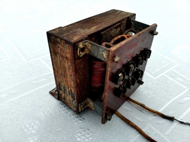

А вот такой транс (или похожий, хотя бы по функционалу) кому-нибудь попадался?
Тр-р-(2).jpg [ 73.39 KiB | Просмотров: 2112 ]
Тр-р-(3).jpg [ 59.05 KiB | Просмотров: 2112 ]

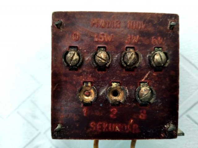

Небольшой, примерно 6 на 6 см "в анфас". На панельке гетинаксовой вот такое:
Тр-р-(1).jpg [ 53.05 KiB | Просмотров: 2112 ]
Как видно (и прозванивается) - две обмотки. Первичная, обозначенная как "PRIMAR 100V", имеет начало и 3 отвода с обозначениями мощности. Звонятся как 265, 135 и 65 Ом слева направо.
Снизу контакты вторички, доли ома. Обмотка с толстым поводом, третий контакт не задействован.
Интуитивно, на первичку подается 100 вольт, на вторичке какое-то низкое. Отводы первички подключаются к разным контактам в соответствии с мощностью нагрузки, обеспечивая там постоянное значение напряжения, так?Какие будут предположения?
Сам транс был установлен как декорация на бытовом приемнике пр-ва Чехословакии 30-х годов, к нему отношения не имеет.
Непрочитанное сообщениеДобавлено: 17 окт 2020, 13:39
Сообщений: 2646
а вот ещё
сегодня, 12:00
вот здесь:
viewtopic.php?f=5&t=1244&start=10
вопрос я про трансформатор увидал.
а трансформатор такой используют для однополупериодного выпрямителя.
низковольтная обмотка це обмотка накала кенотрона.
а анод кенотрона если подключать к разным отводам на первичке, то будет, к примеру, получаться на выходе 100 или 200 или 400 вольт.
по высокой напруге он автотрансформатор.
И если кенотрон способен выпрямить ток 15 мА, то соответственно будет выпрямленная моща 1,5 или 3 или 6 ватт.
будьте здоровы!
А. Лизунков, и не будем кашлять!
Непрочитанное сообщениеДобавлено: 17 окт 2020, 22:39
Сообщений: 3026
Спасибо!
Не знал такого.
