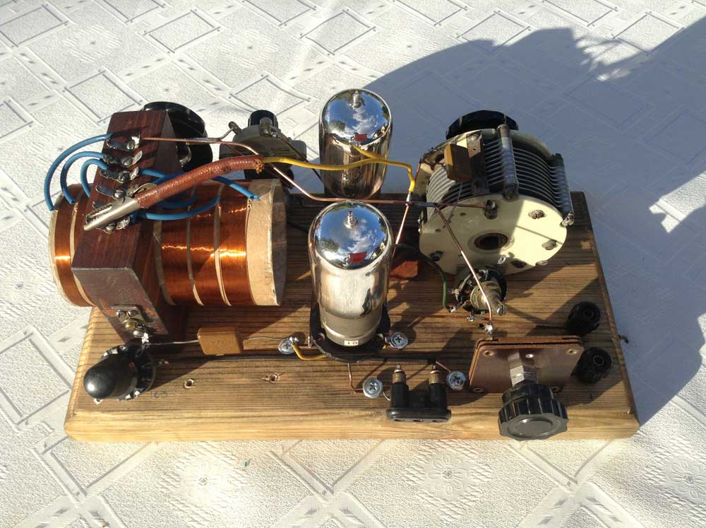

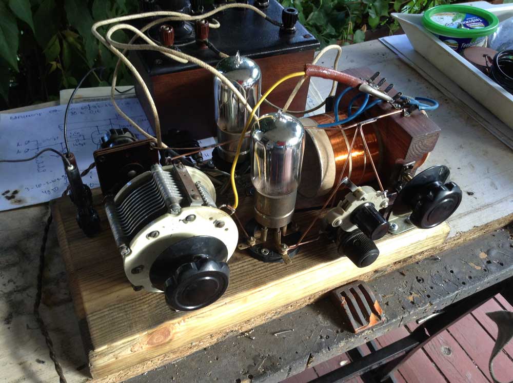

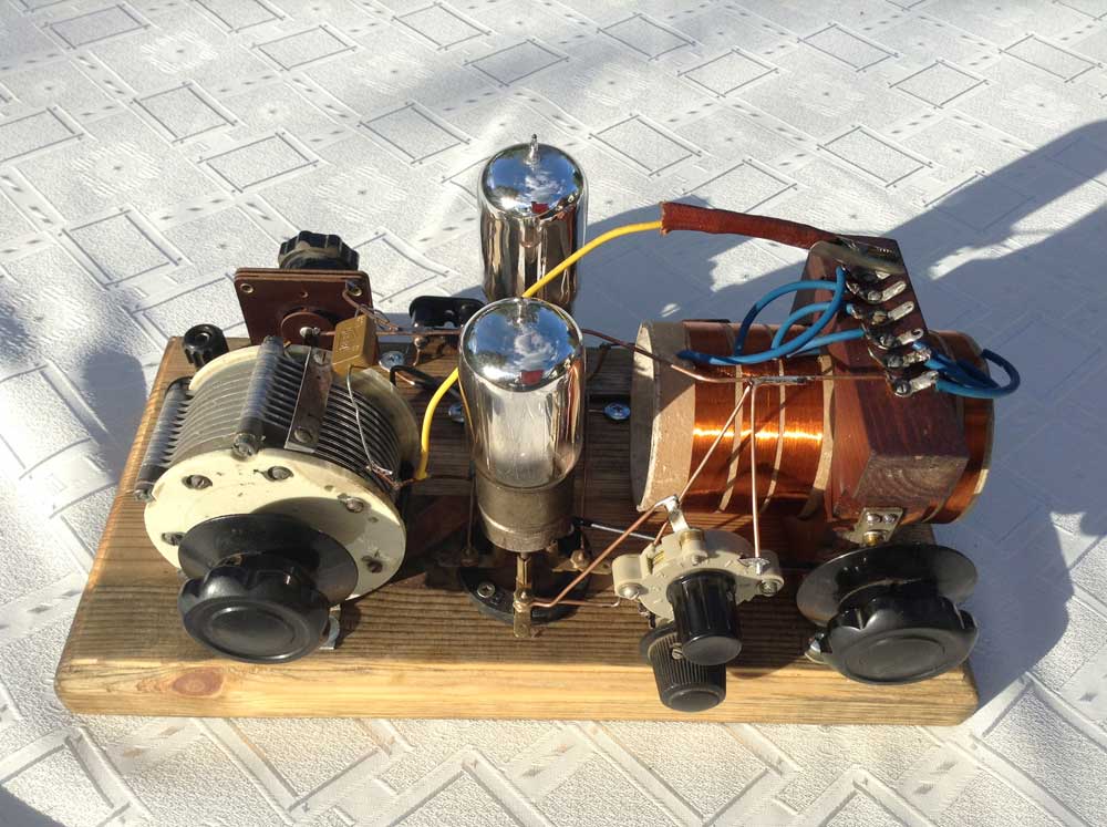

Собранный приемник оставил не самые лучшие впечатления своей работой. Хотя и не выпал случай сравнить его "один на один" с неплохим ПЛ-2, но больше чем на троечку он не тянул.
Возникла идея попробовать что-то улучшить в рамках имеющейся конструкции, прежде всего подбором некоторых деталей. Так как в собранном приемнике это затруднительно, в перерывах между всеми остальными делами собрал его макет:
Макет.jpg [ 103.3 KiB | Просмотров: 2868 ]
Макет-(1).jpg [ 102.45 KiB | Просмотров: 2868 ]
Все то же самое что и в "оригинале", включая специально изготовленный для этого дела вариометр. Разве что реостат накала не стал ставить (с регулировкой напряжения отлично справляется реостат на блоке питания), да КПЕ другой, от какого-то немецкого аппарата времен войны. Т. к. его максимальная емкость почти вдвое меньше положенного, пришлось параллельно подпаять конденсатор в 300 пФ с возможностью его отключения, что дало в итоге емкость переменного конденсатора аккурат до 600 с небольшим пФ.
Все важнейшие конденсаторы и сопротивления заменены на детали с переменными характеристиками (антенный конденсатор и сеточный первой лампы, сопротивление утечки, анодной цепи первой лампы, с сетки на землю второй). Уменьшена емкость межкаскадного разделительного конденсатора до 500 пФ. Первоначально все переменные компоненты выставлены на значения, соответствующие деталям в приемнике.
Первое включение дало ожидаемые результаты, примерно соответствующие готовому приемнику. Затем начались "эксперименты". Подбор значения элементов гридлика не оказали сильного влияния, зато уменьшение сопротивления в анодной цепи первой лампы до 45 КОм заметно увеличила громкость. Сыграл большую роль КПЕ связи с антенной - после долгого кручения на различных участках принимаемого диапазона волн удалось найти его оптимальную емкость, 205 пФ. Удалось и повысить напряжение питания с 65 до 82 вольт, что дало значительную прибавку в громкости при сохранении устойчивой регулируемой генерации. В итоге, после пары часов опытов, приемник принимал все те же две средневолновые "дневные" станции, "Народное Радио" и "Всемирную радиосеть", но громкость передачи позволяла ее слушать положив наушники на стол.
Макет-(2).jpg [ 98.43 KiB | Просмотров: 2868 ]
Есть новая забота - с учетом полученных результатов доработать приемник.
Ну да, это всегда приводит к увеличению усиления.
А если анодное сделать 100 Вольт, так ещё громче будет.
Данный приёмник в нынешних условиях и не должен оставлять о себе благоприятные впечатления.

[b]
...Ну да, это всегда приводит к увеличению усиления.
А если анодное сделать 100 Вольт, так ещё громче будет...
В теории - да, так. Однако "оригинал" при напряжении свыше 65 вольт нормально работать отказывался. Во многом для изучения причин такого вот нетипичного поведения и был собран макет.
