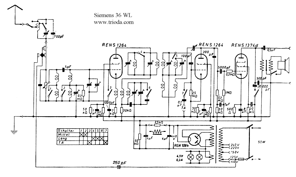

У меня на РЕНСах есть два супера 32-го ...33-го года , правда оба без КВ . Но оба очень интересны как раз в плане поиска оптималього пути развития технологий . Siemens 36 WL и Marconi AC262 . Германия против Англии . Так Сименс это и вовсе сплав супера с регеном - от супера только преобразователь , УПЧ , детектор и пред УНЧ все как в класическом регенераторе , хоть и на экранированной лампе . И такая блок схема в начале 30-х была даже очень популярной. Правда по всей видимости она из-за своей нестабильности по частоте врят ли пригодна для работы на КВ . Кстати ,Сергей , как раз вписывается в твою теорию экономии ламп из-за налогообложения по их количеству . ;)
siemens_36wl.gif [ 75.01 KiB | Просмотров: 868 ]
А вот у Маркони там УПЧ уже классический , хотя детектор тоже еще не диодный , а анодно-сеточный .

Интересная схемка у Сименса, все верно, гибрид эдакий. Примерно тоже самое можно сделать, подсоединив КВ конвертер гетеродинного типа к какому-нибудь СИ-235. Экспериментировали люди! Это уже к эпохе упомянутого СерЁгой АРЗ скучно стало :)
