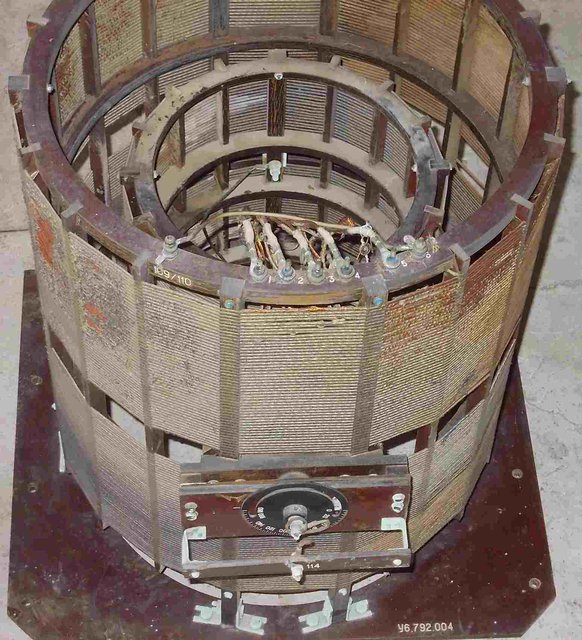

На фото представлен вариометр размером: с 48-литровый молочный бидон без горловины, похожие
корзины висят над трансформаторами на высоковольтных подстанциях, нет ли у уважаемого собрания
идей откуда сия махина может быть. Пал. Пал.
Да я Вам и без идей скажу, что сия штука разделительный фильтр.
Там кроме катушек есть и конденсаторы КСО размером с ладошку.
По высоковольтной ЛЭП гонится связь, аппаратура ВЧ уплотнения.
Раньше стояла аналоговая типа В3-3 или В-12 , в последние годы цифра.

С фильтром понятно с вариометром нет Пал. Пал.
