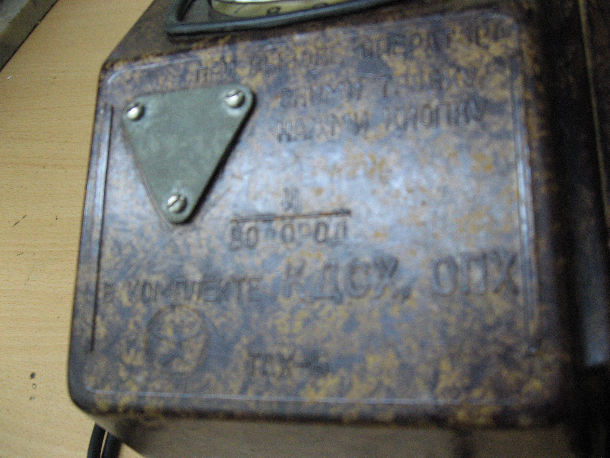

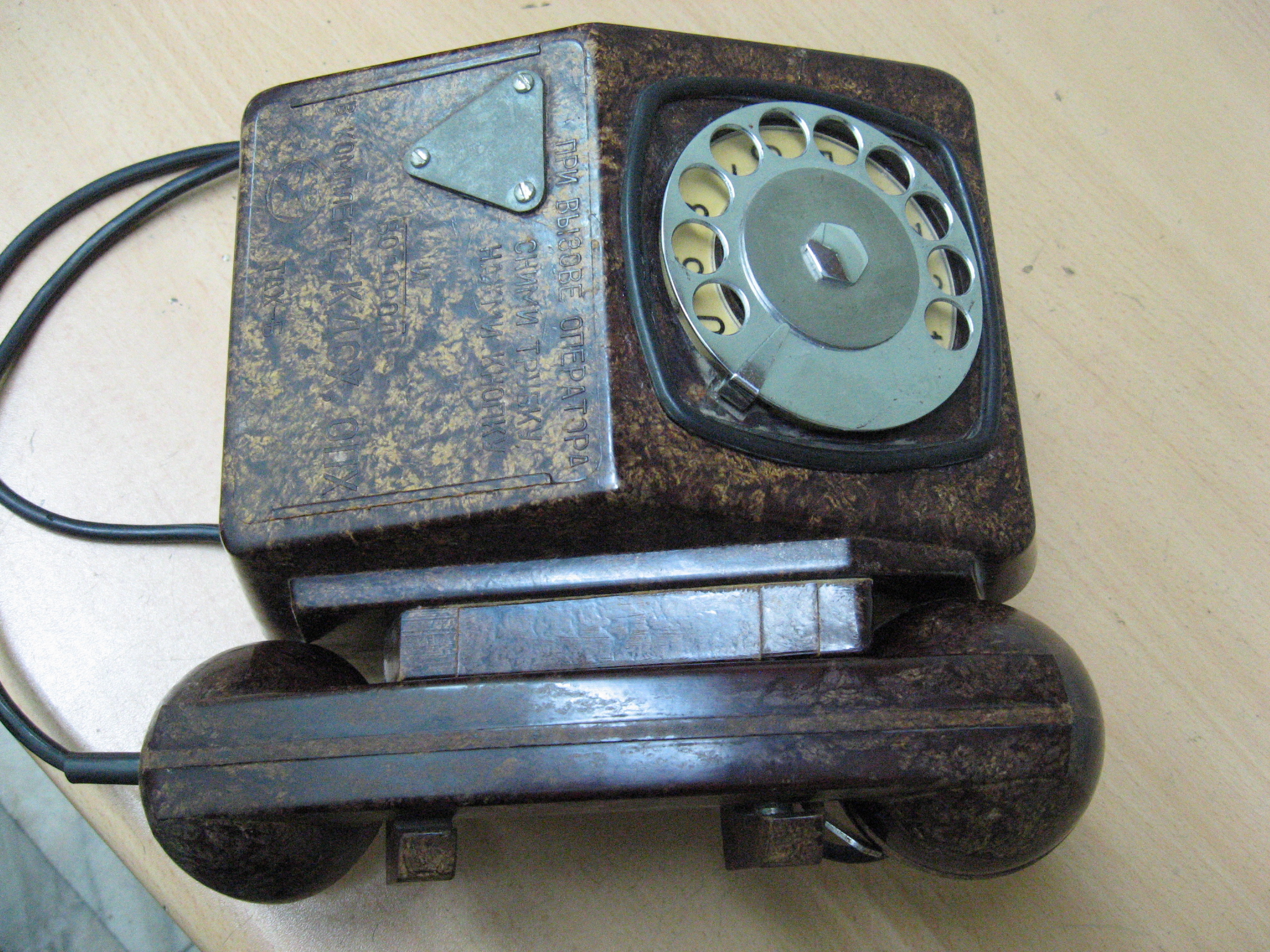

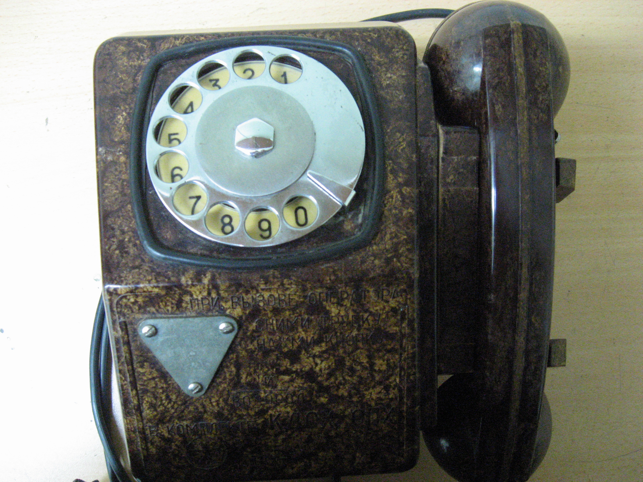

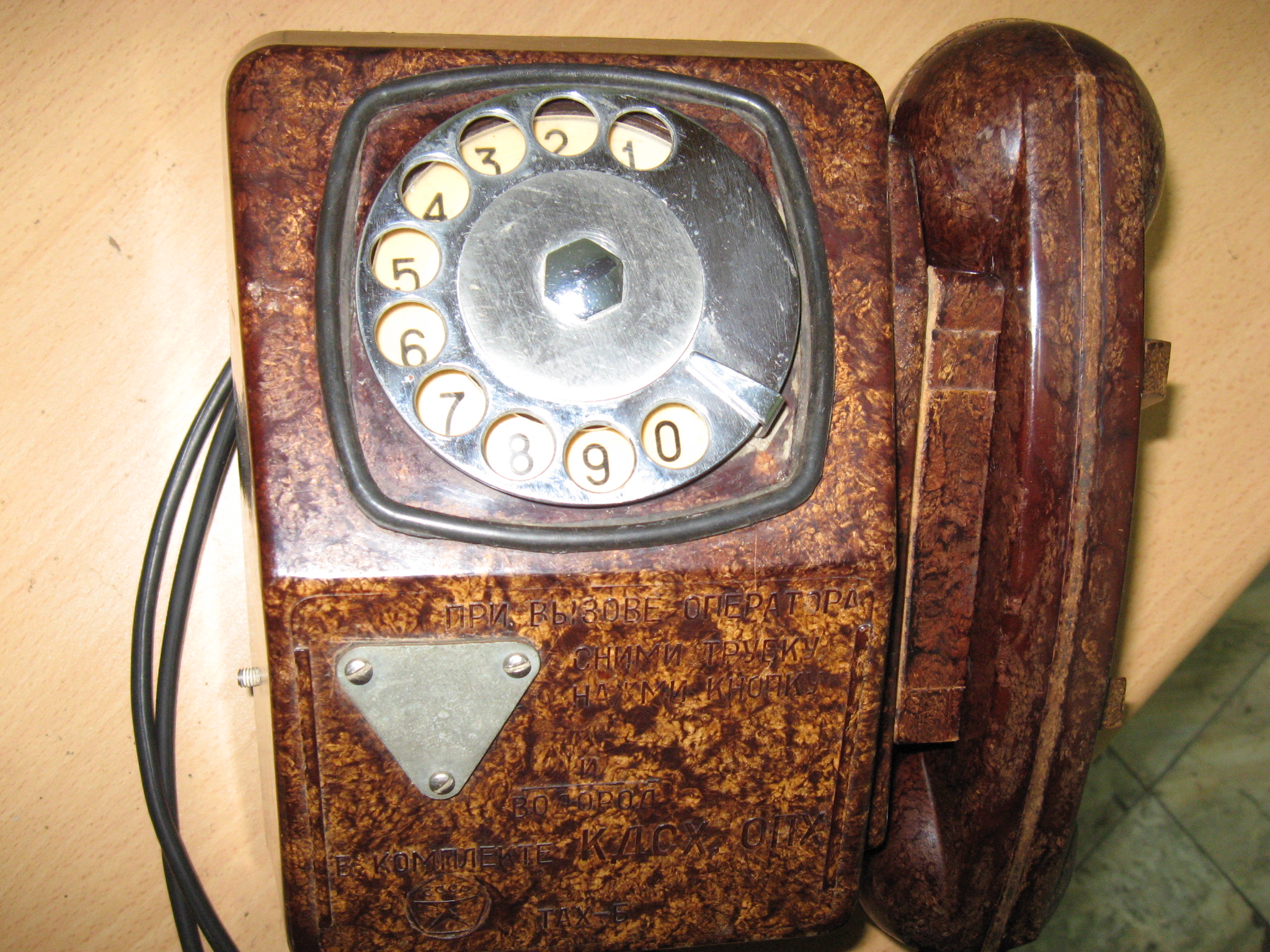

Интересен кому-то такой аппарат? Выпуск 1979 года. На нем какие-то надписи про водород... Где он должен применяться?

Назначение
Телефонный аппарат взрывозащищенный химостойкий ТАХ-Б предназначен для организации телефонной связи во взрывоопасных зонах помещений и наружных установках предприятий химической промышленности.
ГОСТ 12.2.020-76 • ГОСТ 22782.5-78 • ГОСТ 22782.0-81
Область применения
Устанавливается во взрывоопасных зонах помещений и наружных установках, согласно главе 7.3 ПУЭ (Правил эксплуатации электроустановок) и других директивных документов, регламентирующих применение электрооборудования во взрывоопасных зонах.
Условия для нормальной работы аппарата – температура окружающего воздуха от – 10 до + 40°С, относительная влажность 98% при температуре + 35° С.
В тропическом исполнении аппарат ТАХ-Б может эксплуатироваться в условиях как сухого, так и влажного тропического климата при температуре окружающего воздуха от – 10 до + 55° С и относительной влажности 95—100% при температуре + 40° С.
http://goravto.ru/tovar.php?ID=245
Конструкция
Корпус аппарата и корпус звонка изготовлены из ударопрочной пластмассы. Для подключения аппарата применяются кабели типа ТПП-08 или ТПВ-08.
Блок противоместной схемы состоит из платы и смонтированных на ней радиоэлементов: резисторов, конденсаторов и диодов.
К клеммам блока подключаются микротелефон, звонок, рычажный переключатель, номеронабиратель и кнопка диспетчерской связи.
Аппарат конструктивно выполнен с искробезопасными электрическими цепями уровня «iа» и имеет маркировку взрывозащиты ОЕхiаIIСТ6Х в комплекте КДСХ-А, ОПХ-4А. Знак «X» на аппарате после основной маркировки взрывозащиты обозначает особые условия его эксплуатации.
Преимущества
Для обеспечения взрывобезопасности приняты следующие меры:
блок катушки звонка и блок противоместной схемы залиты компаундом;
в схеме аппарата предусмотрено шунтирование обмотки звонка варикондом и варитором;
к импульсным пружинам номеронабирателя подключен искрогасящий контур;
соединение крышки с корпусом звонка и основания самого аппарата с его корпусом осуществляется специальными болтами и опломбировано.
Технические характеристики
Телефонный аппарат взрывозащищенный химостойкий ТАХ-БНаименование параметра Норма
Маркировка взрывозащиты 0 ExiаIIС Т6Х
Слоговая разборчивость, обеспечиваемая двумя аппаратами, включенными в тракт с общим затуханием абонентских линий 17,4 дБ при уровне окружающего шума 80 дБ, % не менее 47
Уровень громкости вызывного акустического сигнала (звонка) при работе аппарата через кабельную линию затуханием 8,7 дБ, дБ не менее 75
Сопротивление аппарата постоянному току , Ом не более 600
Масса со звонком, кг не более 4,5
