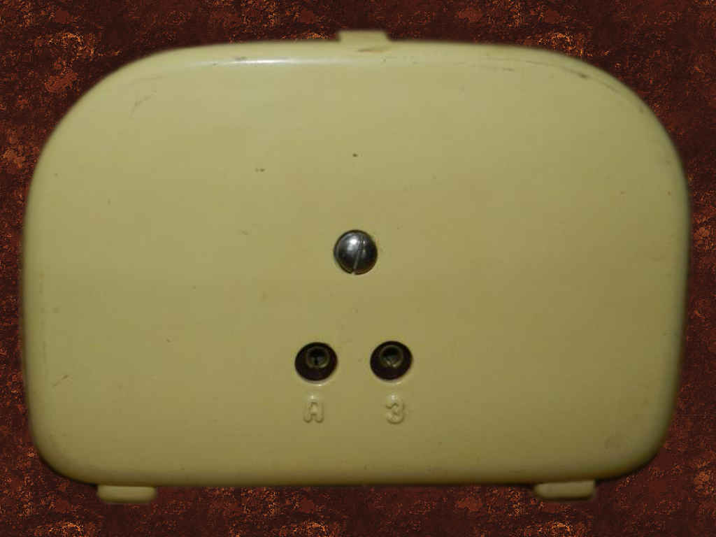

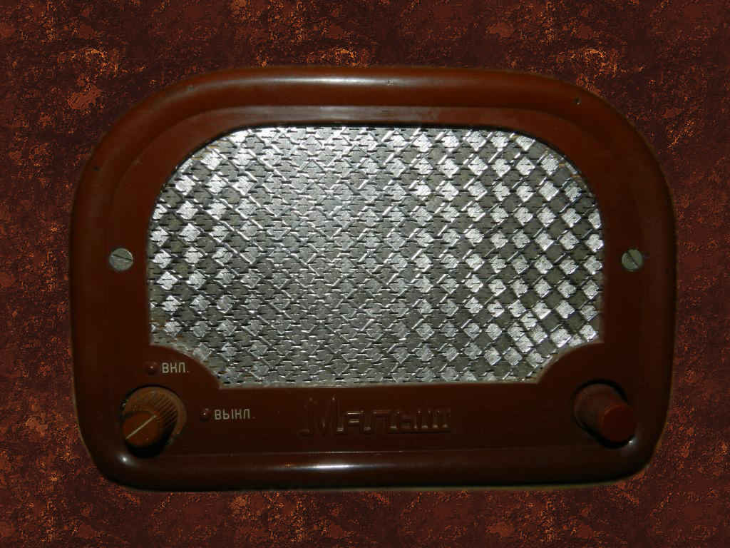

Помогите опознать приёмник

Ещё не доехал,но судя по всему транзисторный батарейный
 Заголовок сообщения: Re: НА ОПОЗНАНИЕ
Непрочитанное сообщениеДобавлено: 04 фев 2014, 18:40
был вроде Малыш из конструктора
Непрочитанное сообщениеДобавлено: 04 фев 2014, 18:43
Сообщений: 2169
Ждём!
Сфотографируйте внутренности, очень интересно!
Я о таком аппарате слышал, но не видел никогда. По слухам этого малыша выпускало какое-то ленинградское предприятие, но не уверен.

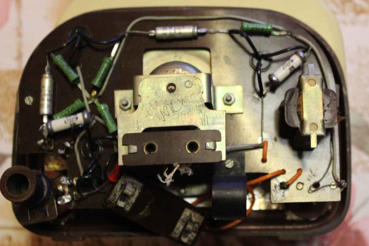

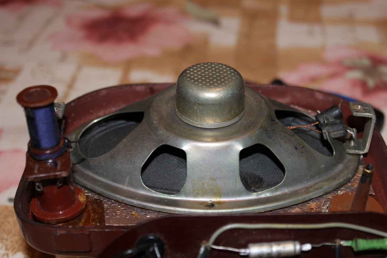

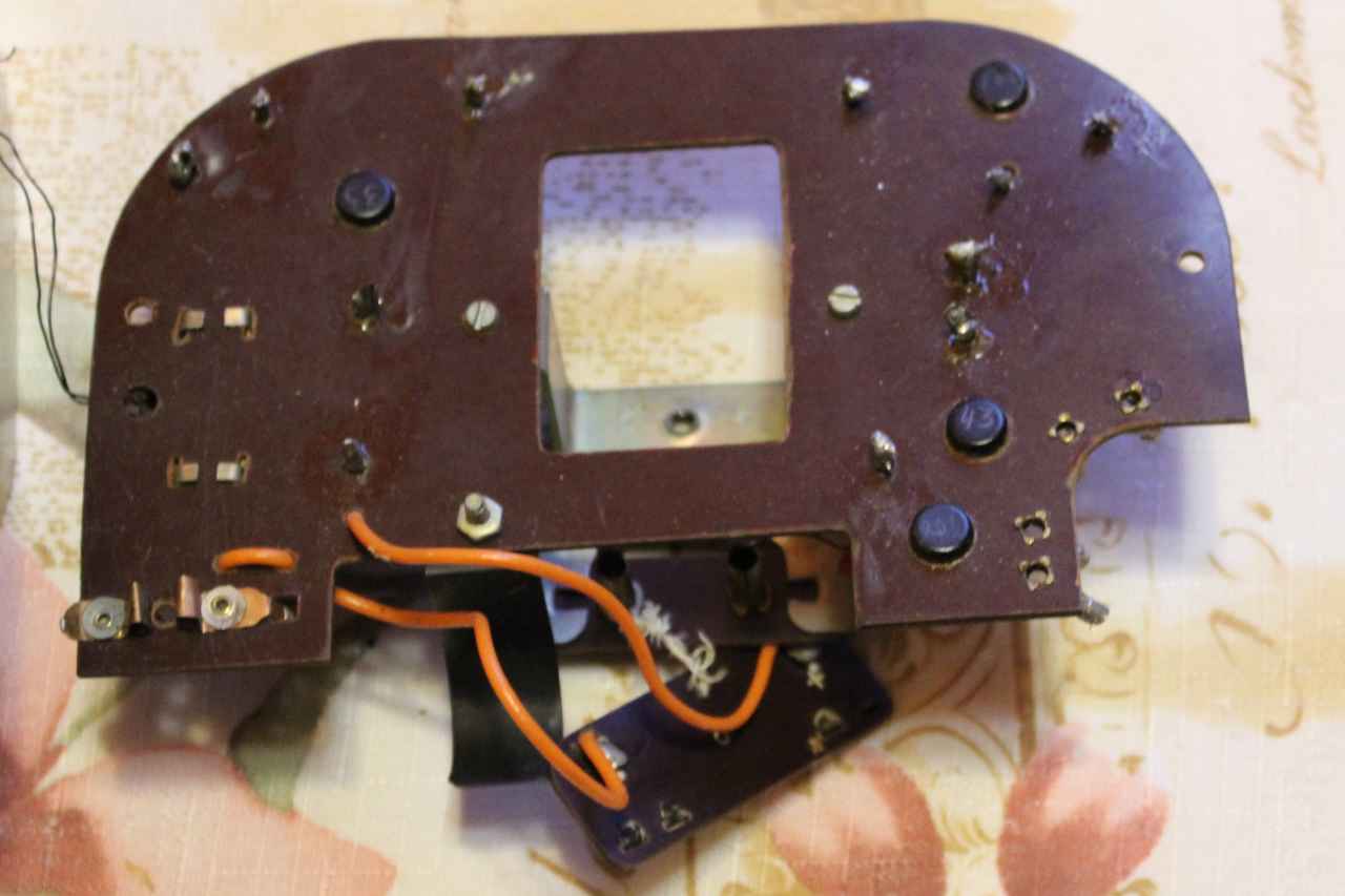

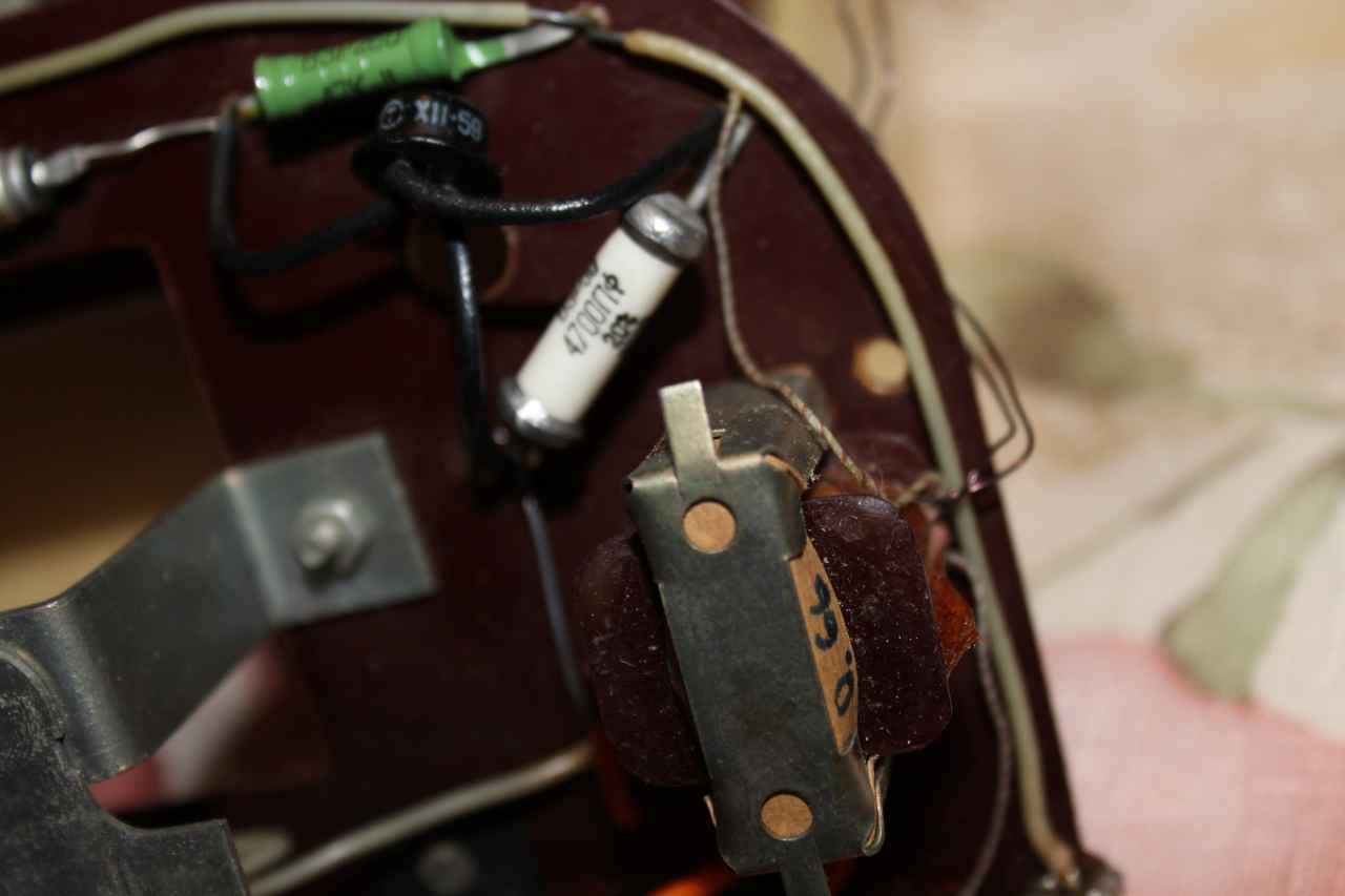

Вот и приехал приёмничек:размеры 17х12,5х8см,4 транзистора П14 1959г.в,питание 4,5В КБСЛ...

Прямоугольное окно вырезано под динамик 1ГД9 с прямоугольной скобой магнитной системы. Стоит 1ГД18. Похоже динамик меняли.

Да,заметил.Надо искать,а то плата не садится.

Может подойдет динамик от ВЭФ-201 и т.п.?

Займём у "Стрелы", думаю она не обидится.
