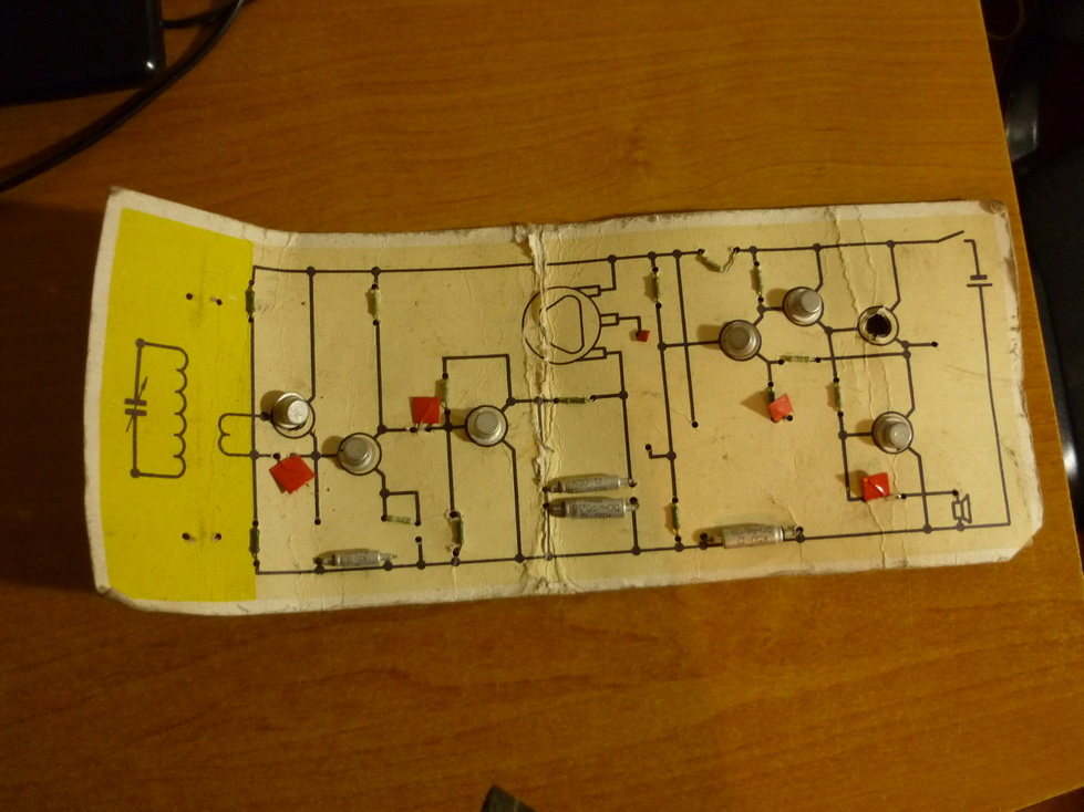

Зорька.
Лежит у меня уже давно.
Но вот почитав темы про детекторный и регенеративный приемники и тоже вдохновился на "несупергетеродин"
Точнее сначала вдохновился вообще на транзисторный радиоприемник и достал из дивана один из 4-х своих "Океанов" на предмет послушать, но кроме воя на СВ ничего почти нет и вспомнил я что не "несупергетеродины" вроде как не так воспринимают помехи и решил починить приемник прямого усиления 2-V-З "Зорька", давно лежащий в другом диване.
Починил и вот что вышло. Количество станций примерно равно количеству принимаемому на "Океан 209", качество звука понятно хуже, но вот помехи особо не докучают.

Видео по Зорьке снимал поздно вечером, для СВ в самый раз, утром тоже включил- три станции есть, но вот рев от помех стал чего-то больше.

А чего, прилично работает Зорька! 4 триода всего, рефлекс? Только не понял, ант внешняя? В конце видео перешли на ДВ, тоже кого то слышно громко. Я этим летом интереса ради помониторил ДВ вдали от города - насчитал 5 станций не по нашему шпрехают, но по уровню слабенько.
Непрочитанное сообщениеДобавлено: 05 дек 2017, 13:21
Приемник прямого усиления. Антенна магнитная, на ДВ хорошо слышна станция на польском языке. "Океан 209" тоже её принимает .
