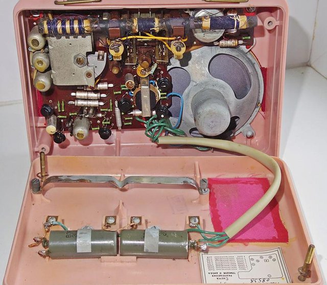

Тогда вот ШАССИ "Атмосферы". Не знаю , какая модель. На деталях 1961 год. Но! Как атавизм катушка антенная 13 (была в обрыве, перемотал, провод 0,05). Ещё весьма СТРАННО ЭМ-Н все вроде рабочии. А вот все плёночные... КЗ! С чего бы это. И КПЕ ... на сайте у Харченко вроде такого нет. Мож проглядел. Одним словом , в общем не нужная весЧ, но забавно востановить...

Скорее всего все полистироловые исправны, а все электролиты высохли.
На сайте Харченко почти у всех такие КПЕ.

... вот ИМЕННО почти! Совершенно верное замечание...
Бывает.

... старость не радость... вроде и в очках я... Но! Мож Вы прячете где? А? Хотя всё может быть! Ну к примеру , чтобы на зло! Мне. А уж L13 точно "оторвали"!

Дмитрий Николаевич, а чем твоя радикально отличается от той что в синем корпусе?
КПЕ чуть другой, да (их вполне могли как сами делать, так и заказывать на стороне), и провода от рег. громкости поверх монтажа...

Добрый вечер Сергей.
Да у меня всего одна плата... Трудно или не знаю, какого она завода. ...отличия ...катушка, ант., КПЕ, крепление магнит. антен., детали, крепления ПП. монтаж... Это всё наверное рац. предложения... В общем хрен его знает.
Всё спаял, УНЧ работает, на остальное жалко было время тратить... Но! всё равно доберусь. На даче на СВ четыре станции РОССИИ. Остальные "голоса", Румыния, Китай, Албания, Молдавия... Это всё я "поймал" на СВ. (без внешней ант.) в 23 часа вечера. На ДВ ничего нет, кроме какой то морзянки. Да на всех деталях май 1961 года, а на двух П402 1962 год. Мож меняли? По прежнему нет динамика 0,5ГД... на 28 Ом.

Приёмник запустил... но динамика родного нет!
