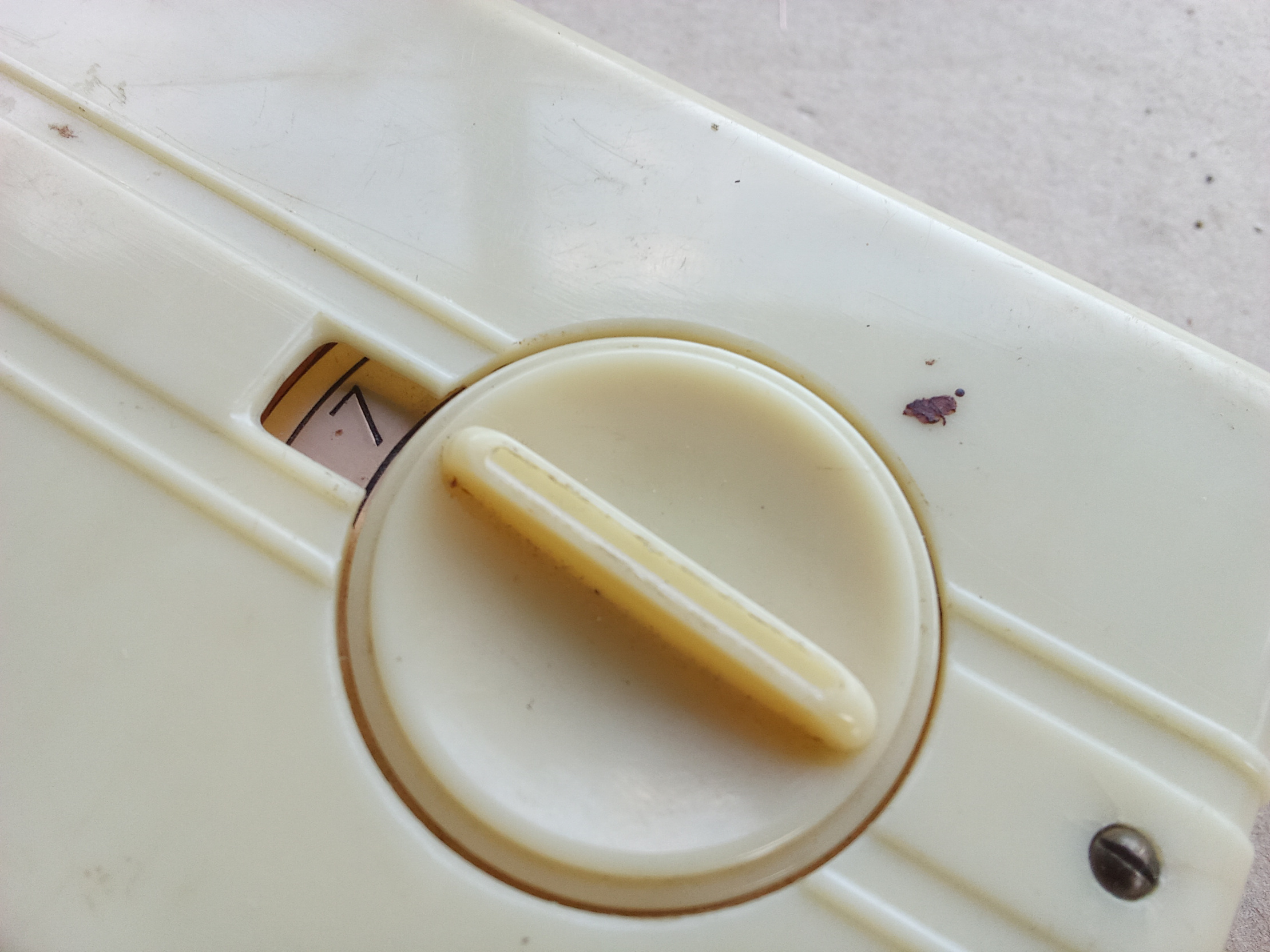

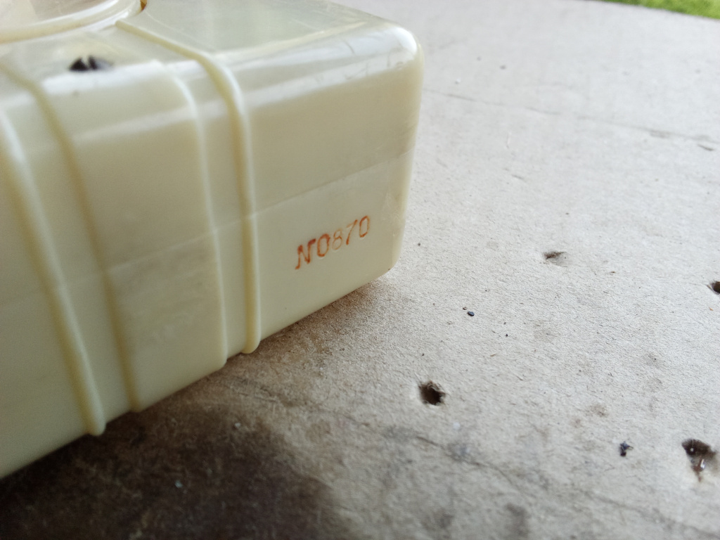

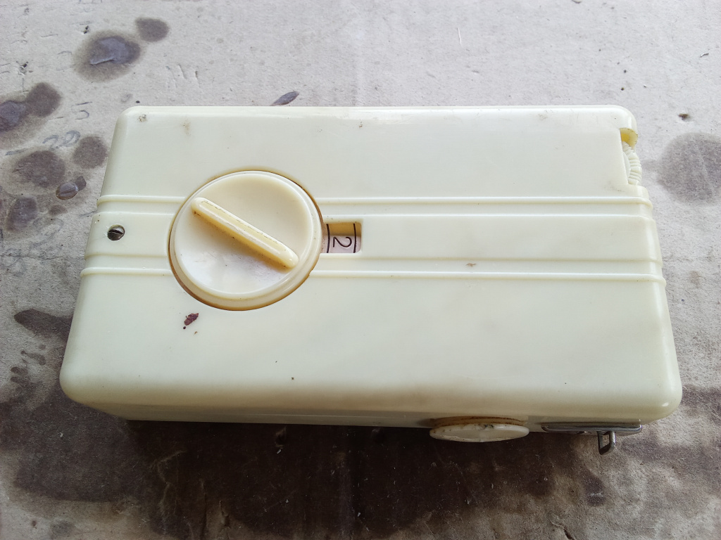

А вот ещё загадочно-транзисторная коробочка мне попалась, кроме нанесенного на боку номера - ничего:
С лица - крутилка с цифрами от 1 до 7, фиксированная (не крутится плавно а перескакивает с цифры на цифру).
По бокам ушки-крепления для ремешка, круглая крышка батарейного отсека да гнездо под наушники:

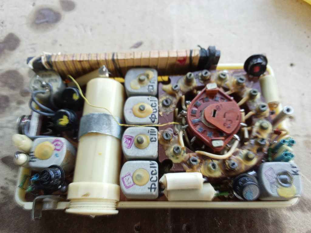

Внутри насчитал пять транзисторов и много всякого-разного во главе с ферритовый антенной:
Такое впечатление что встречалось мне что-то похожее раньше. Понятно в целом назначение - что-то типа пейджера этак 50-60 летней давности: вставил наушник в ухо, настроился на нужный канал и принимай ценные указания. Но вот где применялось - интересно.

Чего-то такое описывалось в журналах "Радио" за 60-е годы, скорее всего — это односторонная связь начальства с рабочими на предприятиях в цехах и между ними — если надо кого-то вызвать, то не надо посылать гонца искать нужного человека или звонить по проводному телефону (а если работник ходит по территории, то по обычному телефону его не найти), а вот связываются с ним по какому-то из каналов, который ему выделен.
А. Лизунков, я думаю, что идея не прижилась — если расстояние небольшое, то проще послать гонца (по иерархии вниз передав приказ на поиск), устройство хрупкое, его легко сломать, что, возможно, работники умышленно и делали — кому ж охота быть вызванным на ковёр? момент получения нагоняя выгодно оттянуть как можно на подольше

Интересно было бы поставить батарейку и послушать на нем Генератор Стандартных Сигналов. Это многое бы прояснило. Мне кажется у железнодорожников что то подобное было.

Так это приёмник для синхронного перевода , галетник переключает каналы приёма , на каждом канале свой язык.
Спасибо за подсказку, такой вариант использования даже в голову не приходил.
