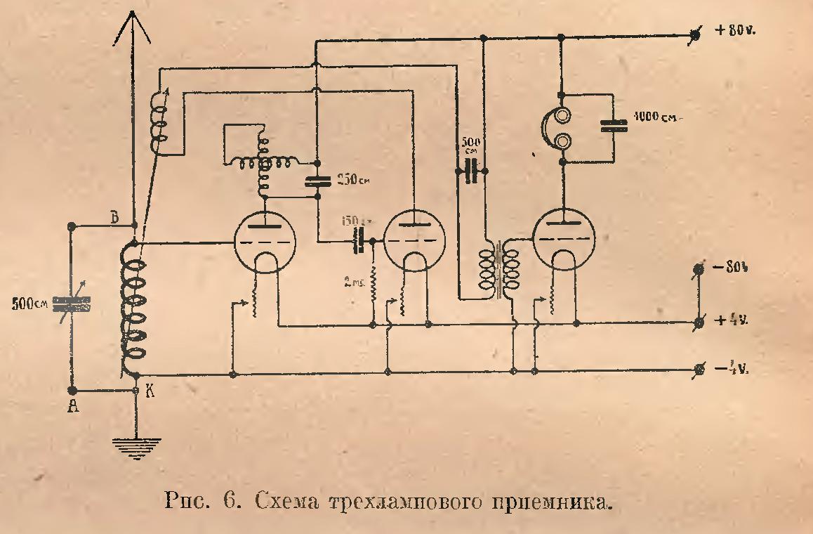

Если гридлик добавить, то нормальный многоламповый регенератор вырисовывается.
С возможностью подключения разного количества ламп в усилении низкой частоты.
И L2 правильно стоит - перпендикулярно катушке антенного контура - что бы её влияние как можно меньше было.
А то, что обратная связь "через лампу", сразу в антенный контур подключена - то это обычное решение для многоламповых с
УВЧ в "до БЧшную эпоху ".
Добавлено позднее:
Например, приёмник 1-v-1 "до БЧшной эпохи", описанный во 2-м номере "Друга Радио" за 26 год:
Сравните сами, сколько у них общего в схеме:

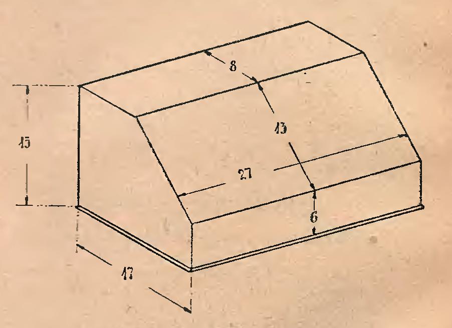

И общий стиль корпуса:
Ну и малосущественные отличия: применение вариометра,(но на пару с катушками) 1 диапазон

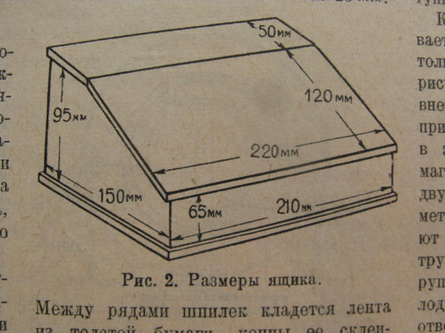

Вот тоже размеры с Радиофронта.
