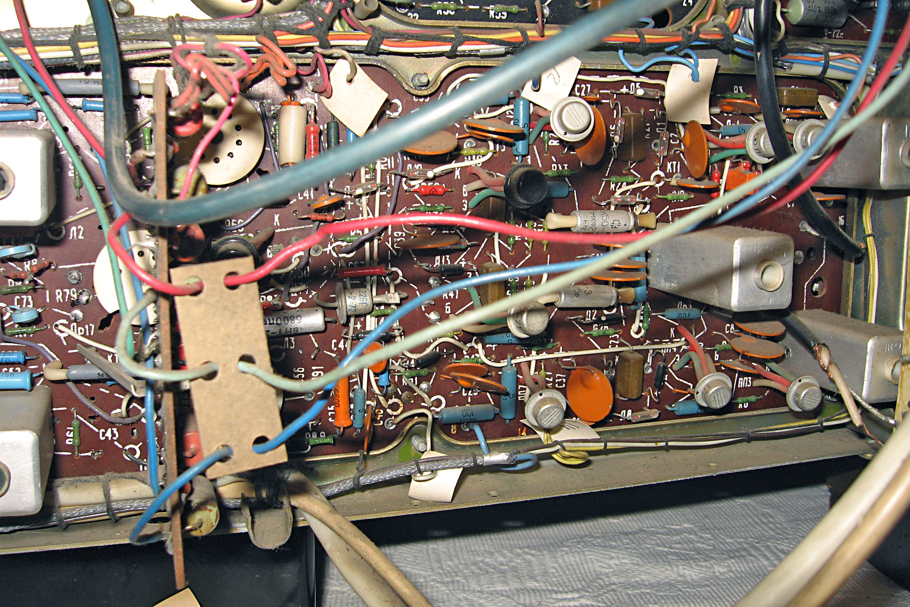

РУБИН 401-1 немного внутренностей... Вот засосало! Как наркотик...
