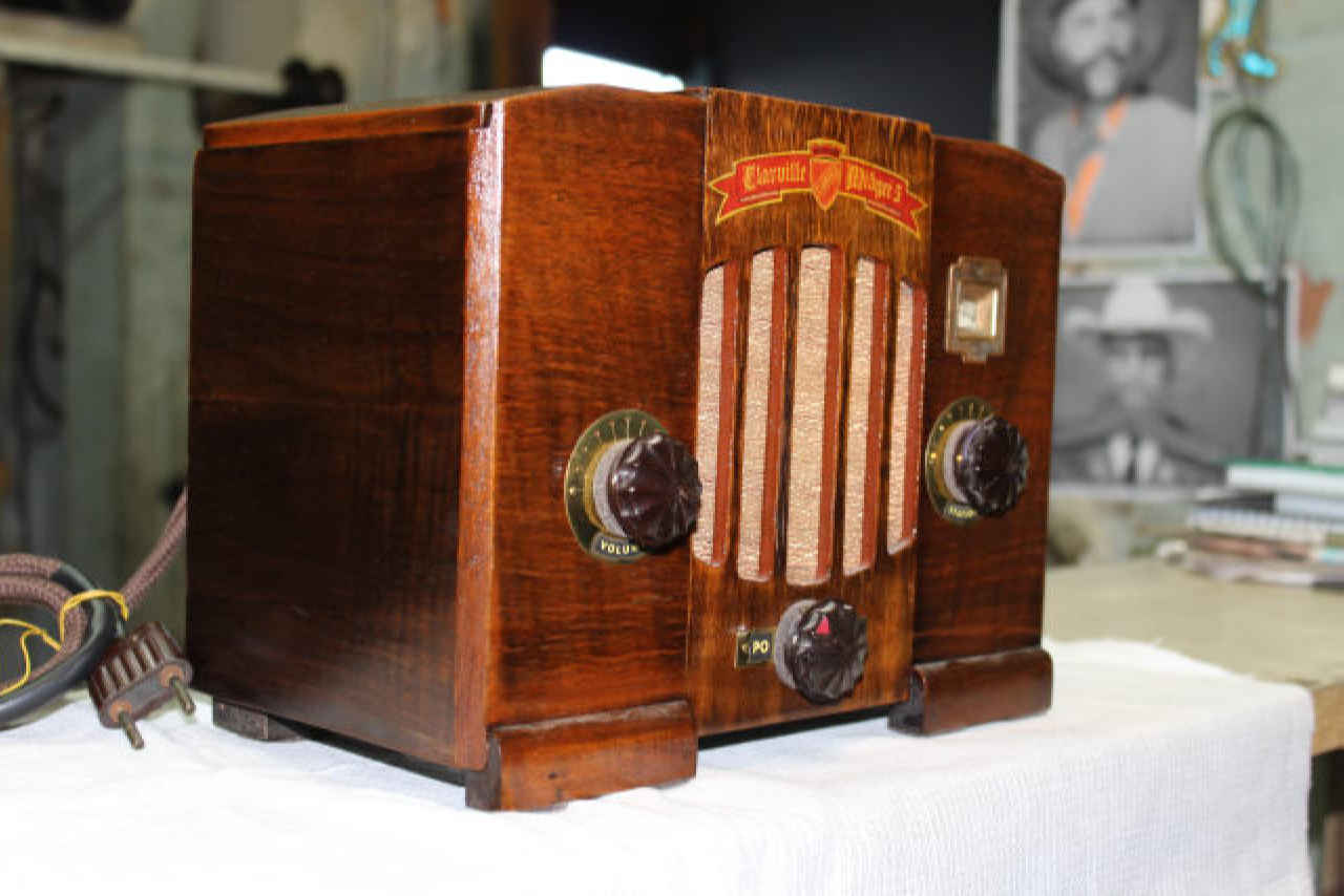

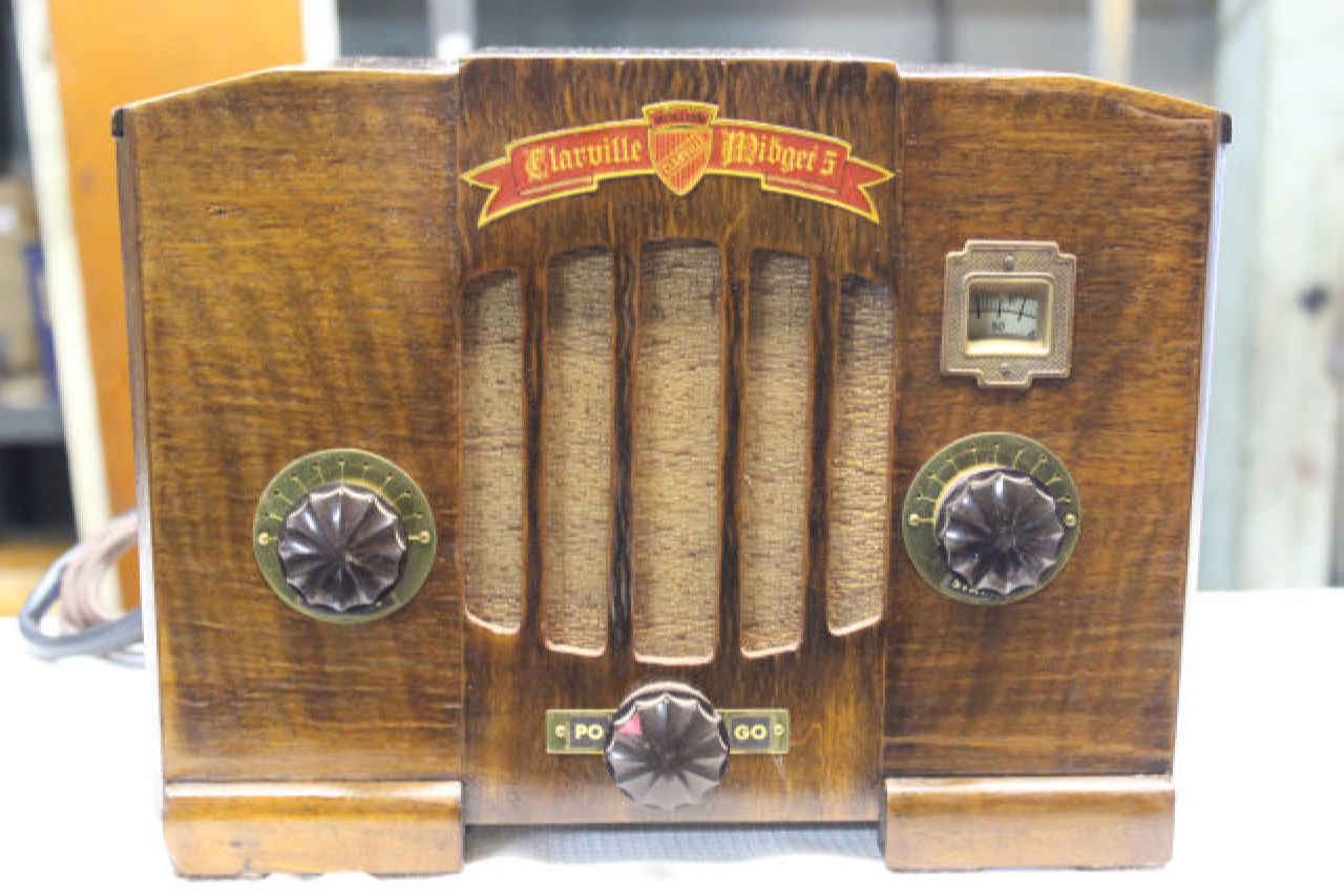

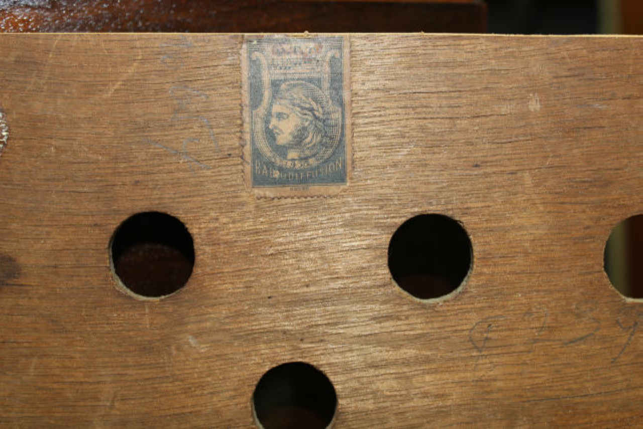

Попался по случаю вот такой малыш...

А что, ничего такой, уютный.
Интересно у него "контролЕ де волумЕ" устроен, регулирует усиление по ПЧ. Это наверное из-за дефицита высокоомных переменников в то время, по виду приемничек года 35-го или около того.

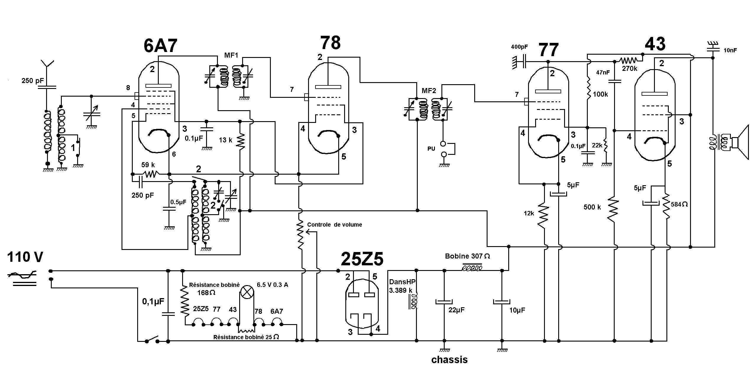

Пока не разбирал,нашел только убитую 43 по накалу,но уже заказал.Да и схема может быть вовсе не его.

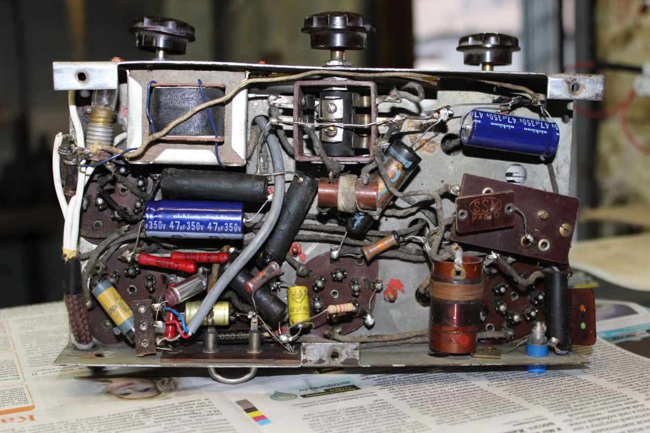

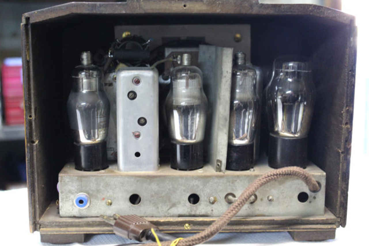

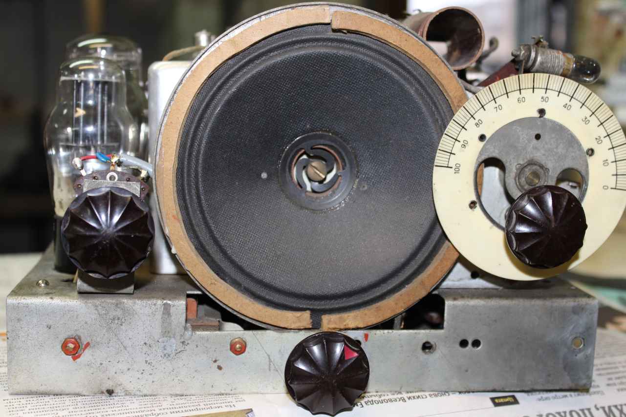

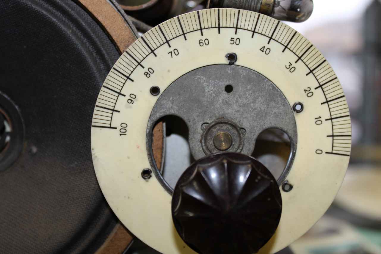

Ну вот и вскрыл сей аппарат...
и шкала чистенькая
а покопали его хорошо...
После замены лампы 43,зажужжало и запело, правда с искажениями
Конденсатор замените между анодом 77 лампы и сеткой 43 (на пленочный или слюдяной).

Да хорошо бы все бумажные заменить.

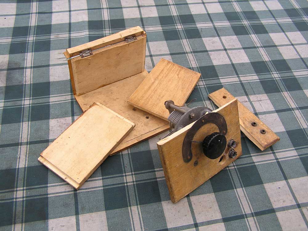

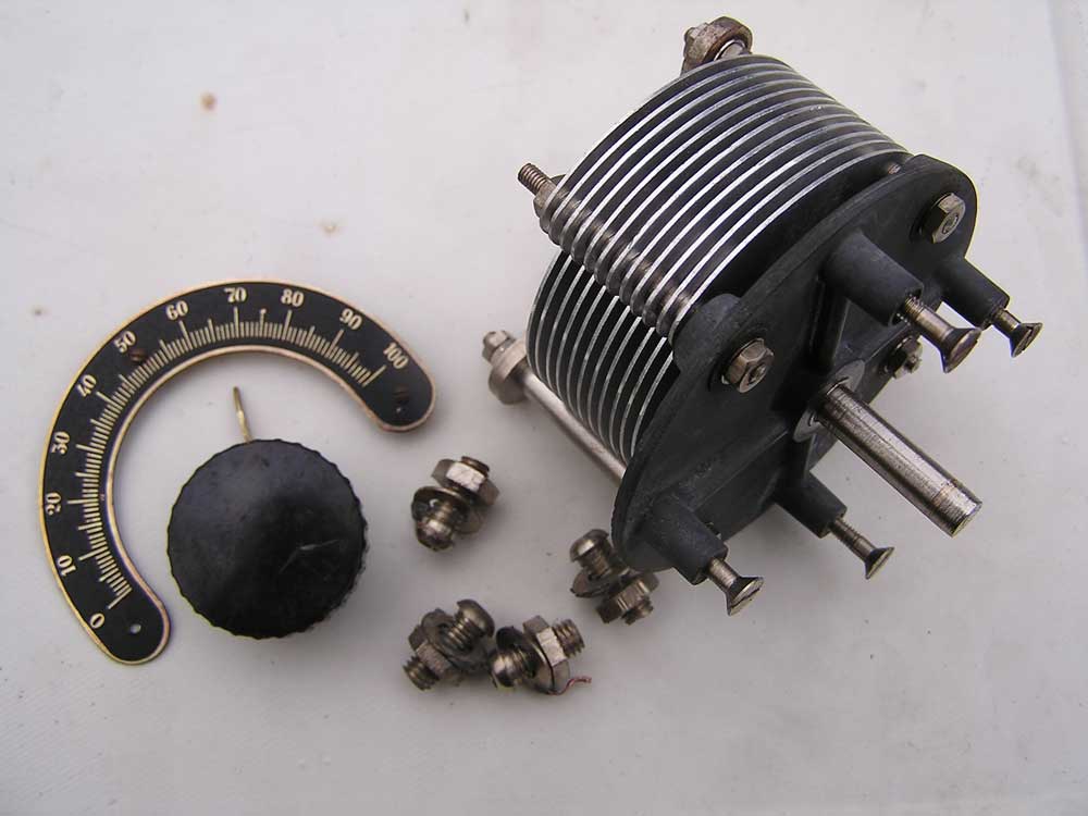

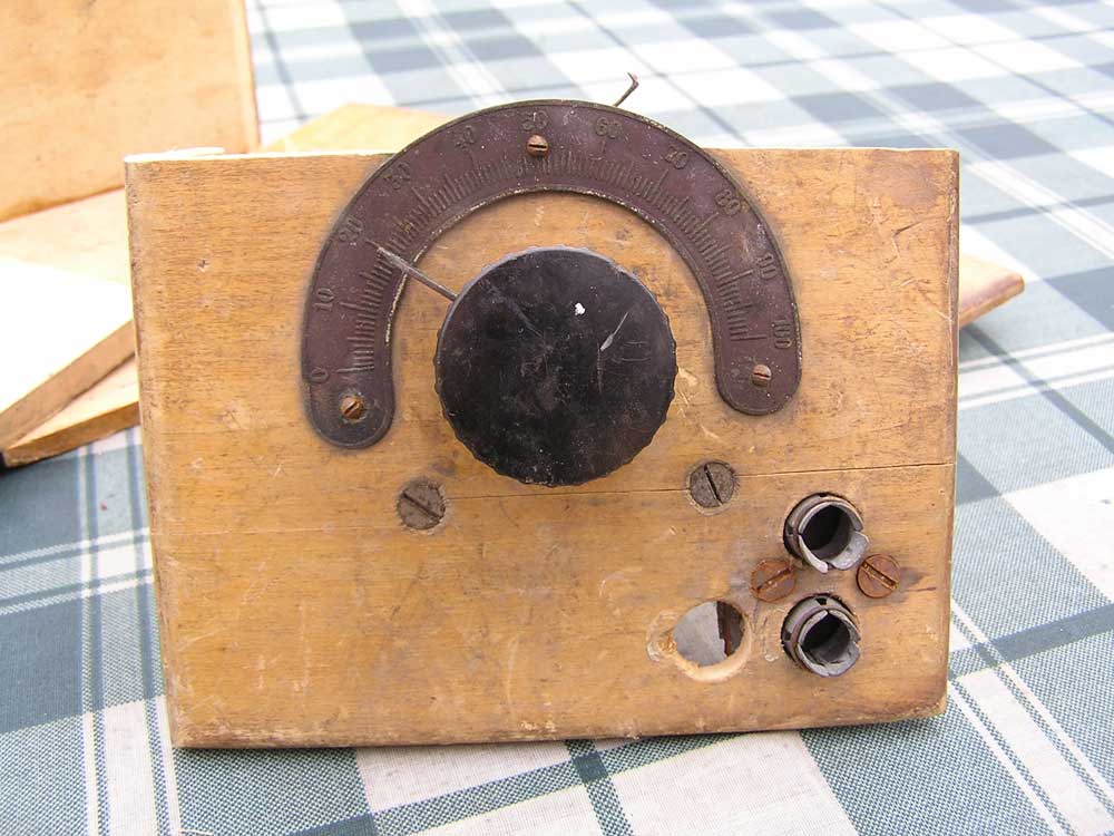

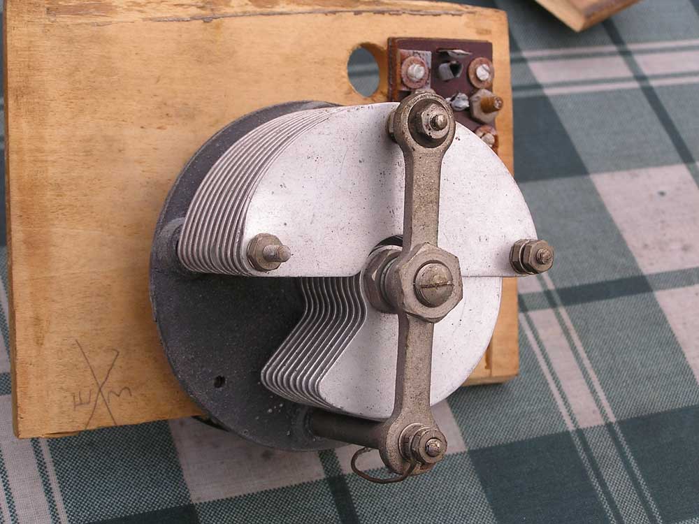

А вот тоже тут попалось, по случаю. Выудил из ящика со всяким вторсырьем.
Подумал поначалу что детекторник какой самодельный, но затем реши что скорее нет - гнезд маловато, да и следов катушки нету. Скорее просто КПЕ в ящик вставили, как отдельный "кубик" для конструктора. Есть еще пара гнезд под штеккеры вроде телевизионно-антенных, но это уж скорее позднее дополнение. На запчасти сгодится - как раз какой-то детекторный приемник стоит без такой шкалы, ручка аутентичная и гнезда всегда пригодятся, а КПЕшка типа БЧшной - и подавно.
Отмыл, почистил, исправил - вот пополнение на складе запчастей будет :)

Непрочитанное сообщениеДобавлено: 22 сен 2016, 20:01
Шкала похоже приборная?
 Заголовок сообщения: Re: Попался по случаю...
Непрочитанное сообщениеДобавлено: 23 сен 2016, 07:47
Не, всамделишная, тех времен.
Много куда ставилась, как раз такой мне для Радиолюбителя http://www.radiomuseum.org/r/moscmemz_r ... bitel.html не хватает. Да и КПЕ в БЧК сейчас стоит неоригинальный, может и до него руки доберутся зимой.
