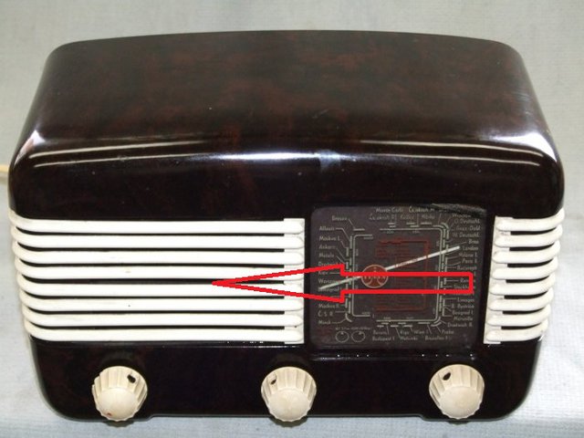

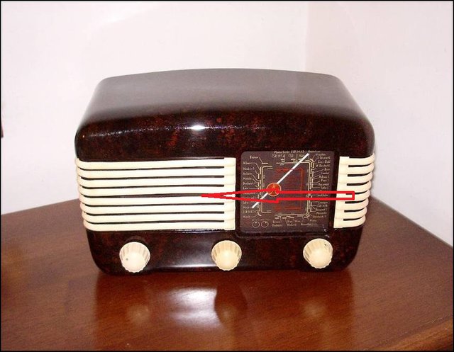

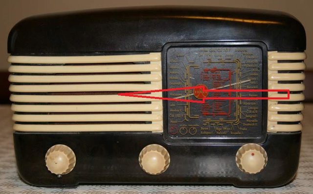

Есть проблема с "мордой" практически у всех которые видел.Как исправить?

Из чего она сделана?
 Заголовок сообщения: Re: Tesla Talisman 306u
Непрочитанное сообщениеДобавлено: 26 апр 2015, 20:45
Пластик. Притом мягкий довольно.
Непрочитанное сообщениеДобавлено: 26 апр 2015, 20:56
Сообщений: 124
Откуда: СПб и ЛО
А если две центральные планки, между которыми увеличенный зазор, стянуть между собой ниткой и подержать какое-то время в таком состоянии? Можно ещё и слегка подогреть с помощью фена, без фанатизма, контролируя температуру.
Непрочитанное сообщениеДобавлено: 26 апр 2015, 21:11
Фен поведёт крайние,а от ниток может остаться след.
