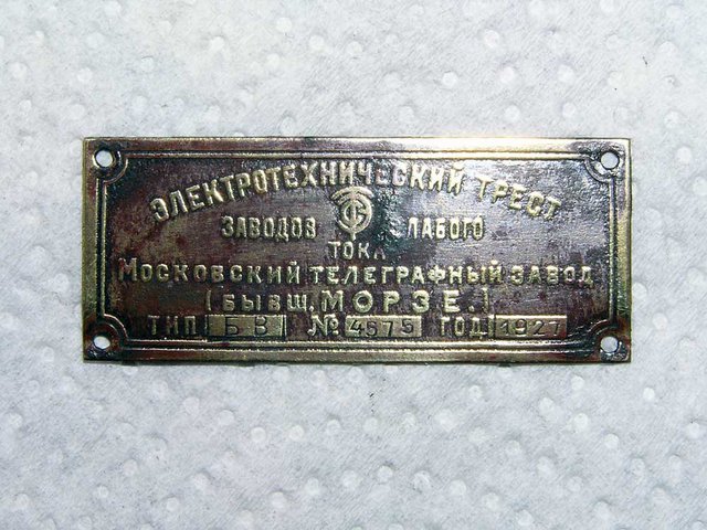

Некоторые детали приемника БВ.
Заводская табличка с датой выпуска и серийным номером, латунь, 46 на 19 мм :

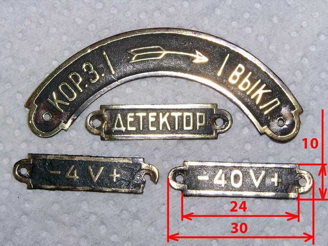

Некоторые шильдики, так же латунные:

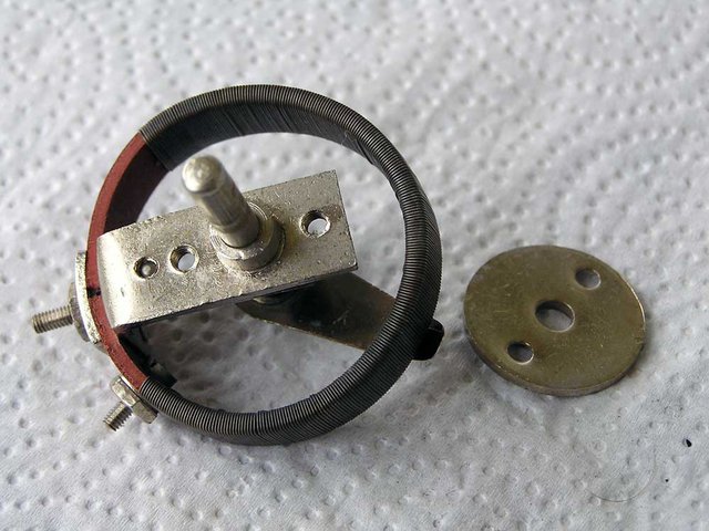

Реостат накала:

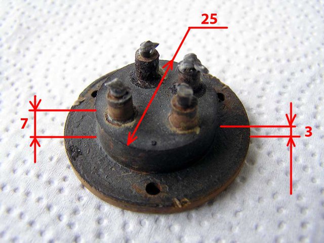

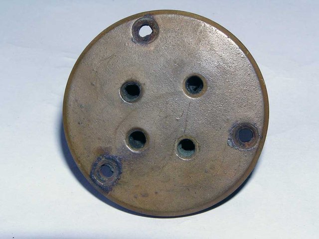

Ламповая панелька, бакелит, большой диаметр - 42 мм :

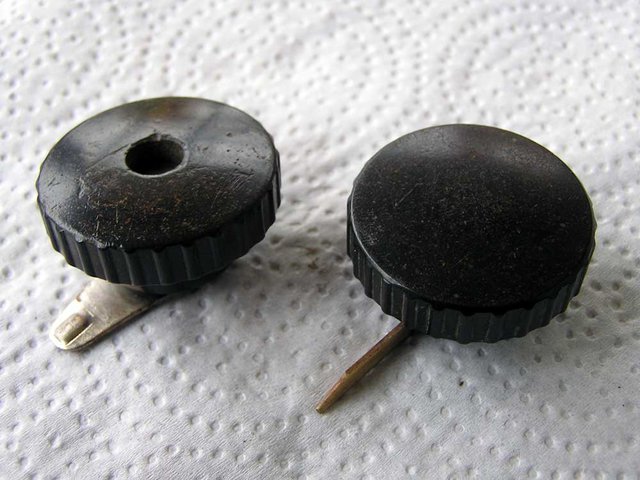

Ручки реостата (на вариометрах идентичные) и переключателя, диаметр 33 мм :

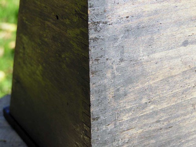

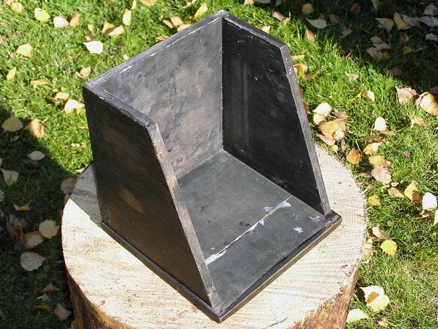

Эскиз некоторых корпусных деталей с размерами, снятыми с оригинала (ну может кто сподобится изготовить копию, дело не хитрое же):
Задняя стенка и боковины соединяются между собой шиповым соединением, размеры задней стенки приведены без учета шипа - в этом случае к ее ширине надо прибавить 20 мм - две толщины боковин.

Уважаемый Сергей, нет ли у Вас случаем очищенного и откорректированного масштабного скана заводской таблички заводов слабого тока, как на Вашем фото? Для изготовления копии.
Спасибо.

Похоже, такого скана не найти ни у кого.
Разве что опираясь на вышеприведённую фотографию самому прорисовать маску для такой таблички.
По поводу дощечек для сборки корпуса: такое ощущение, что на производстве допуски были +- 1 мм..
Именно в этих пределах гуляют размеры у тех БВ, которые мне довелось промерять.
А на чертежах почти все эти цифры "нулями" оканчиваются.

Владимир, может быть. Когда-нибудь. :D
Если не удастся заиметь оригинал. Да и просто из интереса.
А скана нет, и уже не будет, увы. Но с этой фотографии сделать макет вполне можно, было бы желание.

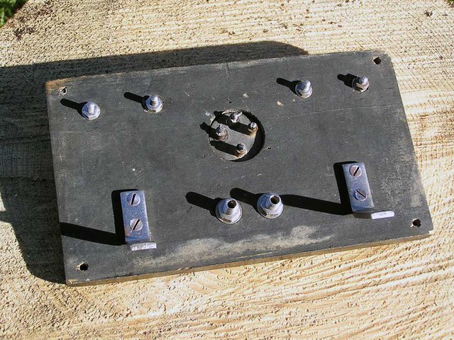

И несколько фото верхней панели (собранной после чистки) и подновленного корпуса:
