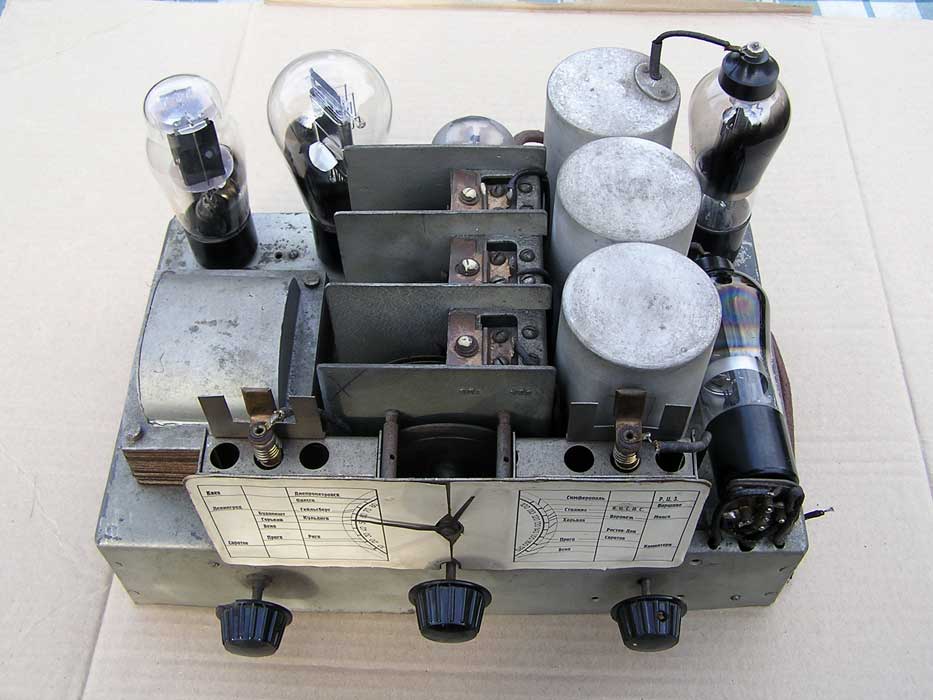

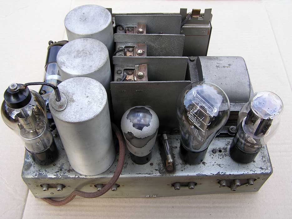

Стальное шасси, окрашенное серебрянкой, внешне очень напоминает аналогичную деталь приемников производства США - расположение КПЕ по центру, массивные колпаки, закрывающие катушки, силовой трансформатор с металлической крышечкой.
Необычно выглядит лишь "лежащая на боку" СО-124.

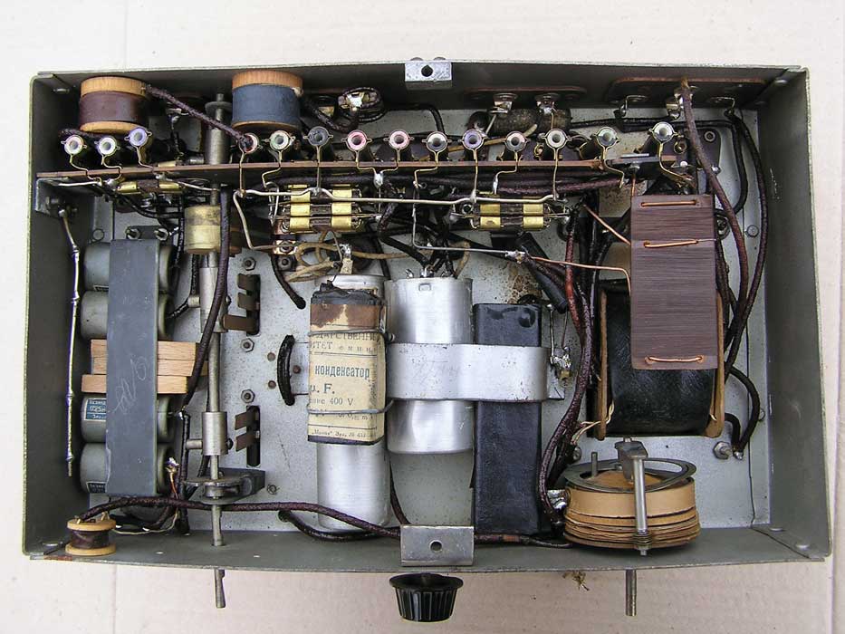

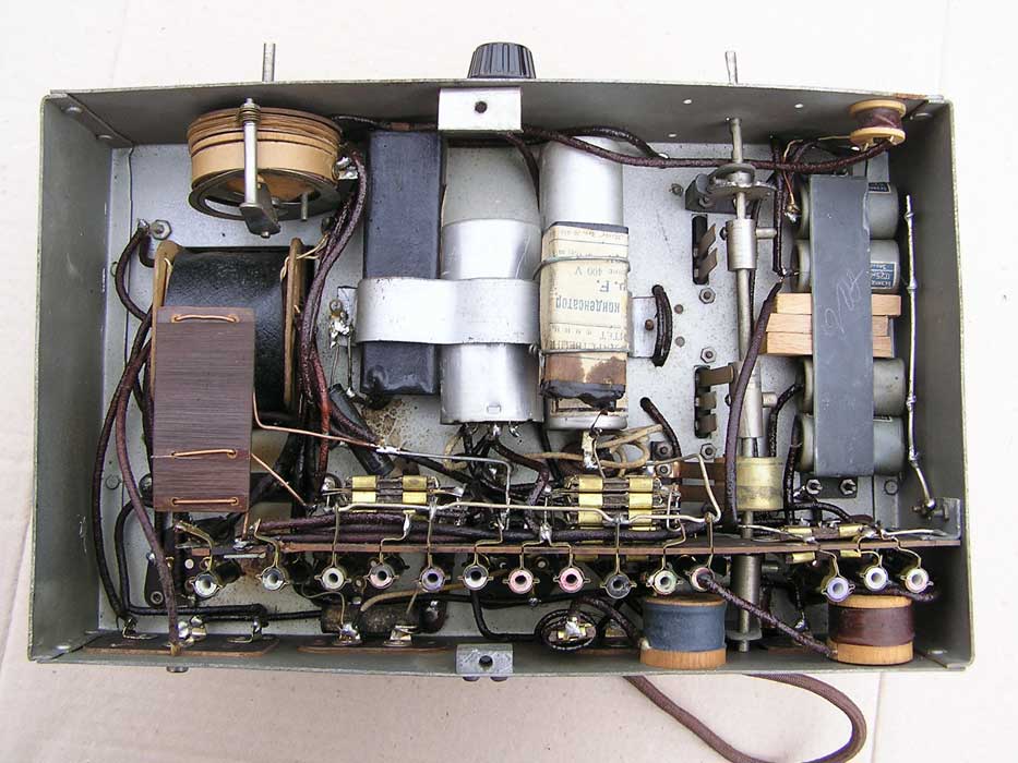

В подвале относительный порядок, все сопротивления Каминского установлены на единой гетинаксовой монтажной планке, от которой во все стороны отходят проводники. Отдельно сгруппированы конденсаторы большой емкости.

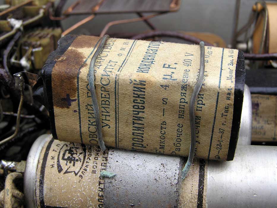

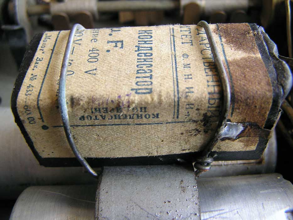

Портят эту приятную картину лишь сами архаичные детали, очень недолговечные Каминские и разномастные емкости, часть которых уже были когда-то поменяны. Например вот этот конденсатор производства Ростовского Госуниверситета явно был установлен не на заводе.

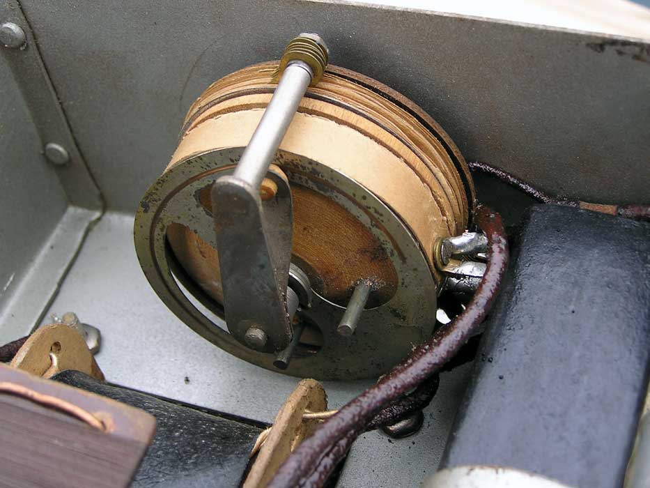

Интересная по конструкции деталь - совмещенные переменные конденсатор и резистор. Он использовался как регулятор громкости: КПЕ изменял обратную связь, а сопротивление постепенно закорачивало антенну на землю. Оригинальное решение!

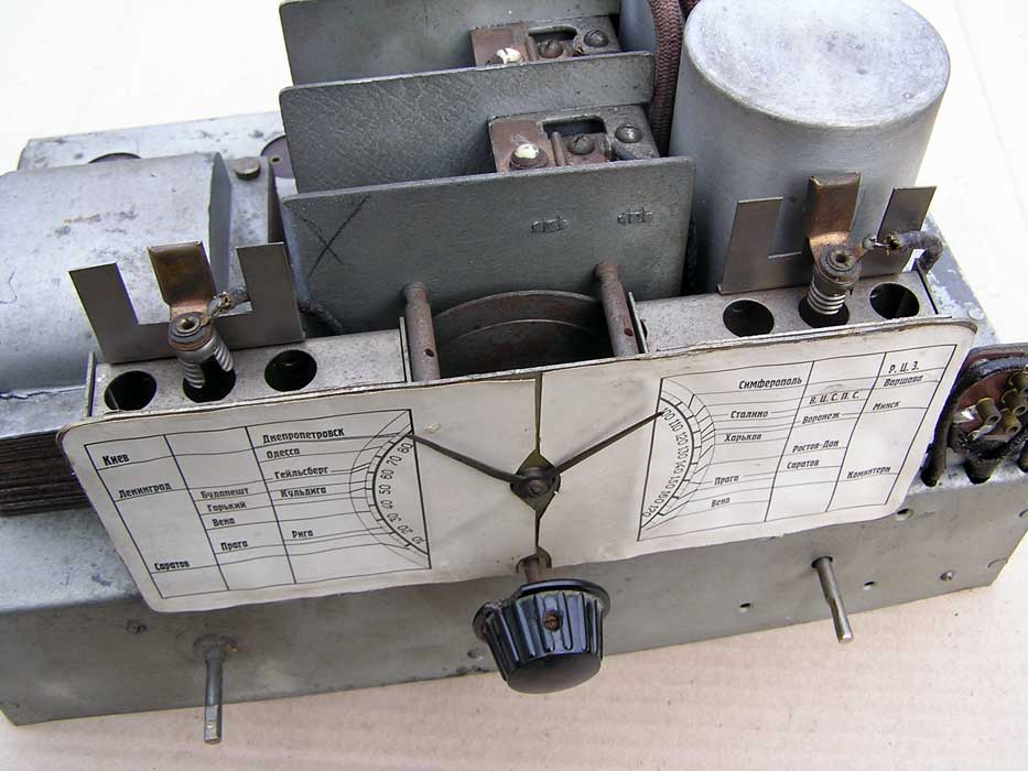

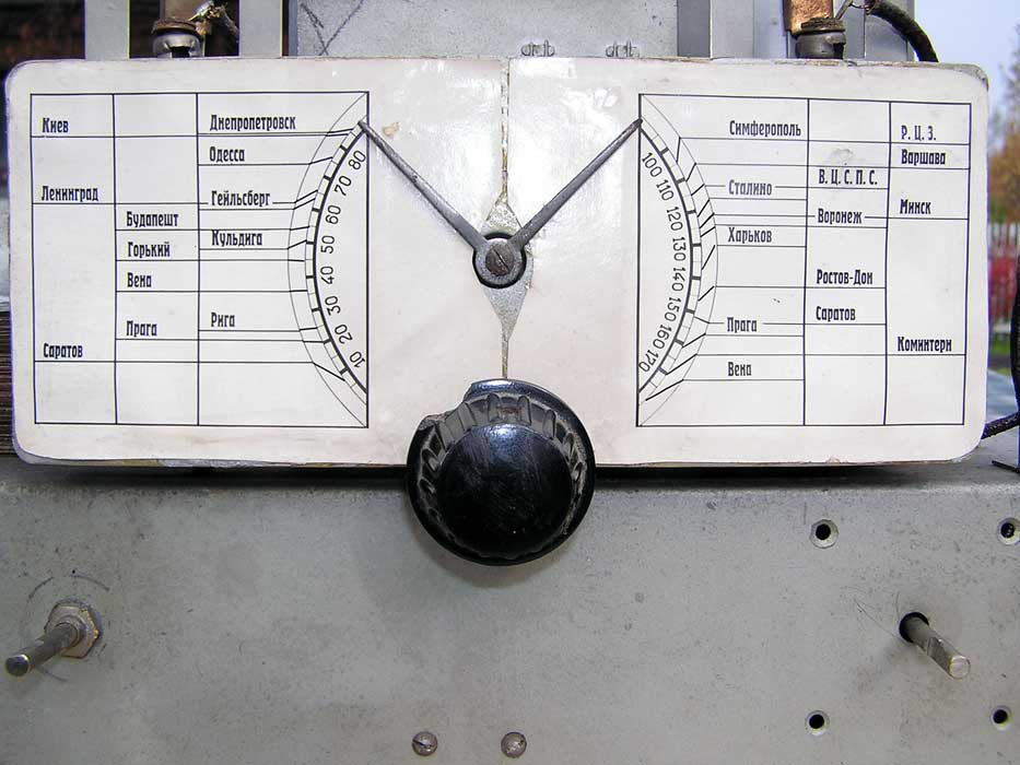

Отличала Т-35 от других отечественных приемников-современников необычная шкала - стрелка на ней "перелетала" в процессе поворота массивную центральную стойку обрамления. для этого она была сделана из двух "стрелочек":

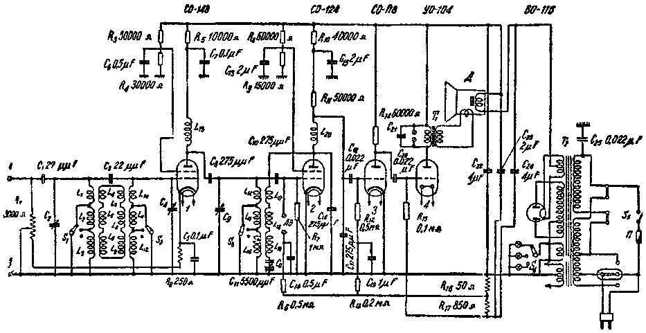

Рабочий диапазон аппарата, СВ и ДВ, разбит на три поддиапазона, отсюда и три столбца-зоны на шкале. Первоначально туляки хотели пойти в этой части и дальше (а они любили оригинальные шкалы, взять хотя бы "оптическую" на следующей модели Т-37), сделав раздельную подсветку каждого включенного диапазона, но по какой-то причине отказались, или сделали это лишь на ограниченной партии аппаратов. О этой задумке напоминает лишь принципиальная схема с переключателем на три положения в ее правом нижнем углу...
... да дополнительные посадочные места на каркасе верньера.
После очистки от грязи и пыли и осмотра с исправлением некоторых видимых неполадок решил пойти на авантюру и включить приемник в сеть.Предварительно справившись об особенностях подключения к 220 вольтам, сделал это.
Ничего особенного и трагического не произошло, просто тишина и лишь фон из динамика. Лампочки теплые, накалы в них целы, а вот реакции даже в НЧ части никакой. Каминские, будь они неладны...
Вот теперь в раздумьях - оставить старика как есть в почти нетронутом состоянии, или попытаться запустить его, пойдя на значительный ремонт...

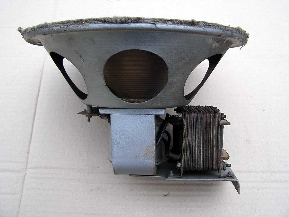

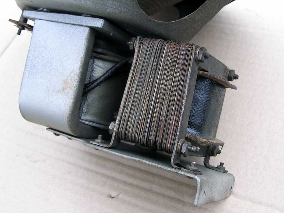

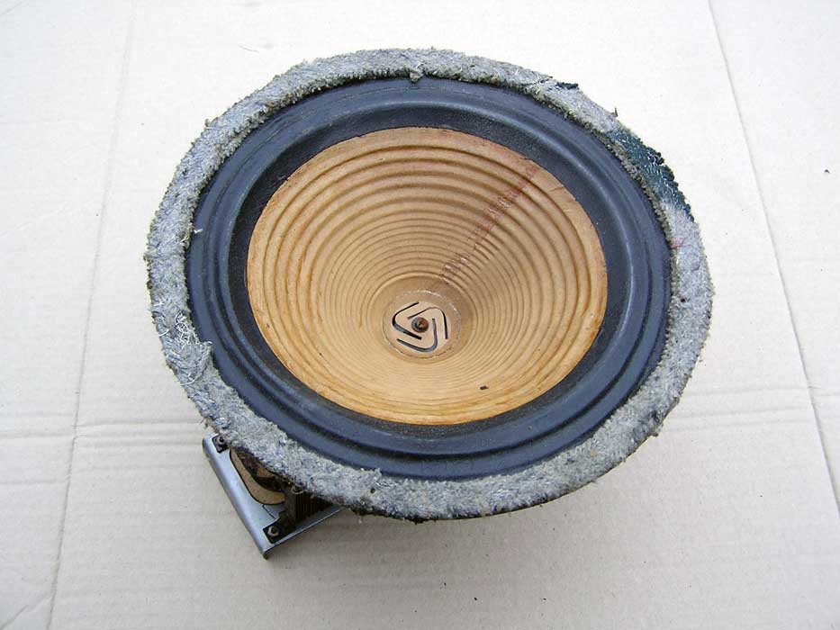

Динамик у Т-35 абсолютно аудиофильского вида - его диаметр превышает 26 см.

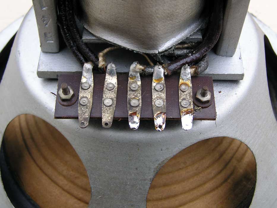

На стальной пластине установлен выходной трансформатор, и все коммутации выведены на отдельную планку.
Отлично сохранился, надо заметить, как внешне, так и электрически - сопротивление обмотки подмагничивания 3 КОм, первички выходного транса - около 150 Ом.

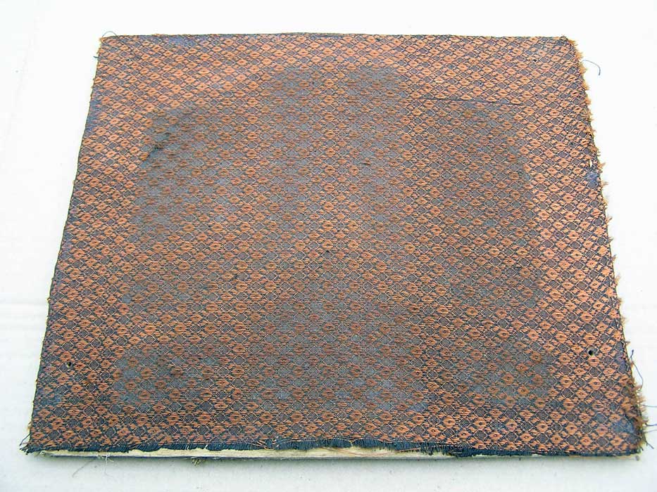

А вот ткань динамика самая обычная, такая же была и у СИ-235, и у более поздних 6Н-1 - похоже радиоткань в СССР выпускалась (или закупалась за границей) лишь одного фасона.

Бахрома какая-та растрёпанная на ободе динамика, сильно напоминающая асбест — надеюсь, не он?

Да тут один университетский конденсатор читать можно с упоением! — такая насыщенная текстом бумажка, обязательно надо эту диковину сохранить, и желательно не в какой-то коробке с неисправными радиодеталями, где бумажка будет трепаться, а вот прямо там, где он сейчас и стоит.
А. Лизунков, есть анекдот про деревянные конденсаторы (Дмитрий Николаевич рассказывал, что какой-то студент так написал в дипломной работе: "в конструкции надо использовать деревянные конденсаторы", мол, всё равно никто читать не будет), а теперь оказалось, что конденсаторы бывают ещё и производства Ростовского университета :eek:

Ростовского Государственного Университета .
Там кстати не один такой, ростовский.
Бахрома нетоксичная, войлочная, так что все нормально, жить надеюсь буду долго :) .

Интересное дело — раньше государственные университеты делали конденсаторы! а в том тоже государственном университетишке, где я работаю, прокуратура закрыла… книжный ларёк, заявив, что это незаконное предпринимательство, и что в Храме Науки торгашам не место.
Это было года три назад, а в этом году закрыли… буфет (где не было ни пива, ни сигарет), правда, осталась столовая, но и ей, наверное, уже недолго осталось —
всё-таки наука она лучше двигается на пустой желудок (тогда кровь не к животу, а к мозгам лучше приливает).
А. Лизунков, я теперь этот факт про конденсаторы буду использовать при дискуссиях, если нас захотят лишить и столовой — в том смысле, что наука и бизнес должны идти рука об руку
Но всё-таки непонятно — почему Ростовскому государственному университету пришло в голову изготавливать именно электролитические конденсаторы, и почему он выпускал их под своей маркой, а не создал какую-то дочернюю фирму? что там, в Ростове, был какой-то производственный задел, велись научные исследования по конденсаторной тематике, есть радиозавод какой-то?
и что значит сокращение "Ф.М.Н." на конденсаторной бумажке? 1937 год выпуска, год "большого террора" — великая история, просто артефакт какой-то

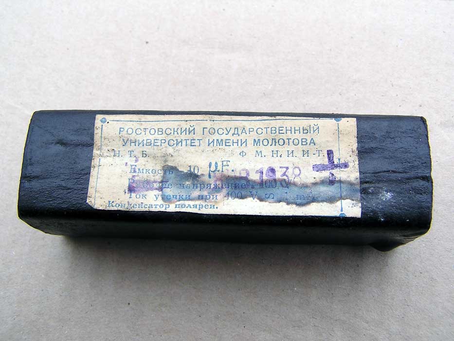

Хм, не могу отказать тебе в этом удовольствии - вот еще, почитай на сон грядущий :) :

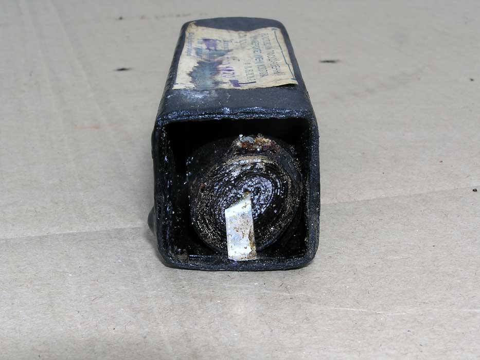

А заодно и еще один ("второй том" :) ), неисправный, извлек его специально для фотосессии:
И внутреннее его устройство:
РосГосуниверситет носил имя наркома иностранных дел тов. Молотова Вячеслава Михайловича, вполне к тому времени, второй половине 30-х, здравствующего и цветущего - нескромно для видного деятеля мирового коммунистического движения...
Производило это изделие некое подразделение университета, скрывающееся под сложной аббревиатурой Н.Т.Б Ф.М.Н.И.И-Т.

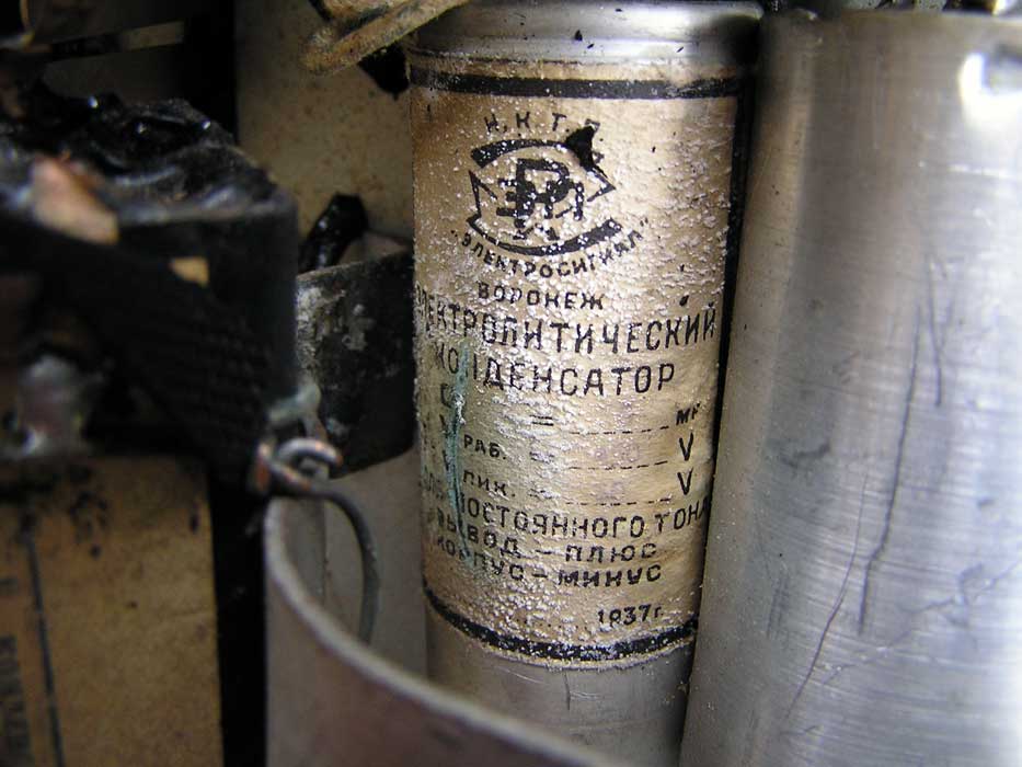

Оба ростовских конденсатора явно превнесены в схему позднее, в ходе ремонтов, а вот этот воронежский похоже оригинальный:

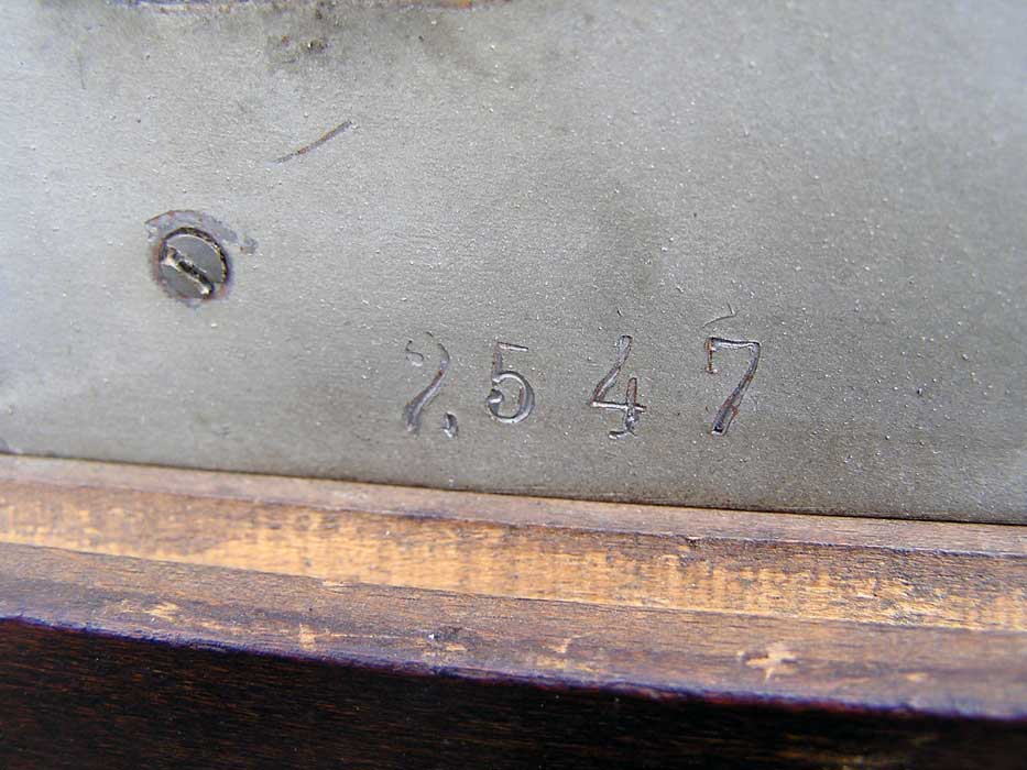

К дате его изготовления можно наверное и привязать время выпуска приемника, на шасси которого имеется номерок:
Исходя из него можно предположить что всего этих аппаратов было сделано вряд ли более 3000 штук - очень скоро на смену ему пришел более известный Т-37.

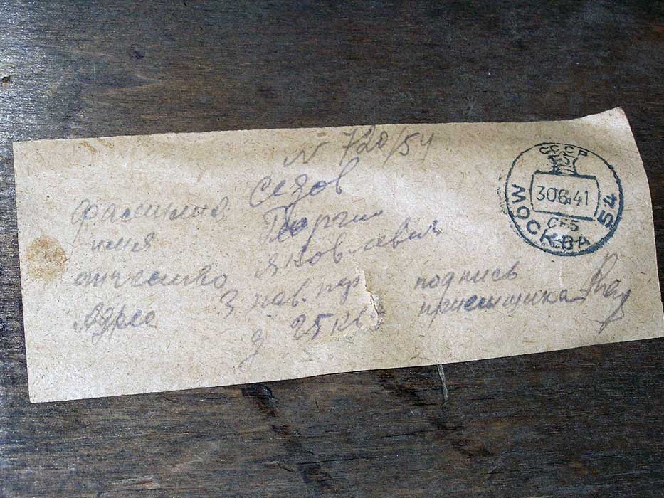

И еще одна "веха истории" - квиток с датой о сдаче приемника на хранение на время войны, наклеенный внутри корпуса:

Н. Т. Б. — Научно-техническое бюро, Ф. М. Н. Т. И-т. — Физико-математический научно-исследовательский институт?
А. Лизунков, тогда можно объяснить появление этих конденсаторов хоздоговорными научно-исследовательскими работами, в ходе проведения которых эти образцы электролитических конденсаторов появились и были выпущены товарной партией
типо того, что сам изобрету, сам и изготовлю и продавать буду — тогда ведь электролитические конденсаторы были новинкой, как бы выразились в наши дни — инновацией. Вот поэтому их университет их и выпускал, и это ему было не зазорно.

Н. Т. Б. — Научно-техническое бюро, Ф. М. Н. Т. И-т. — Физико-математический научно-исследовательский институт?..
Пожалуй что ты прав, разве что под аббревиатурой НТБ могла скрываться не бюро, а база - что-то типа мастерских по изготовлению нужного оборудования.
А ФМНИИ-т - именно такой и был, судя по информации отсюда http://web.archive.org/web/200711101236 ... p?nid=4506 .
