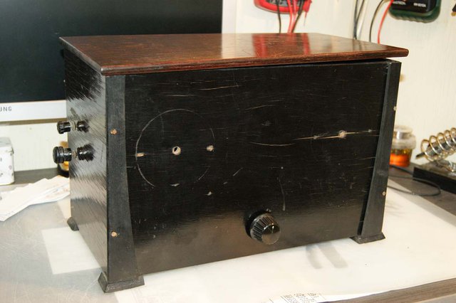

Попался мне в руки на ознакомление любопытный приемничек.
Внешне - деревянный ящичек размером (ШВГ) 38 Х 25 Х 20,5 см., отделанный популярной в конце 20-начале 30 годов ХХ века морилкой "под красное дерево" и покрытый лаком.
Снизу - небольшие ножки по углам, верхняя крышка поднимается.

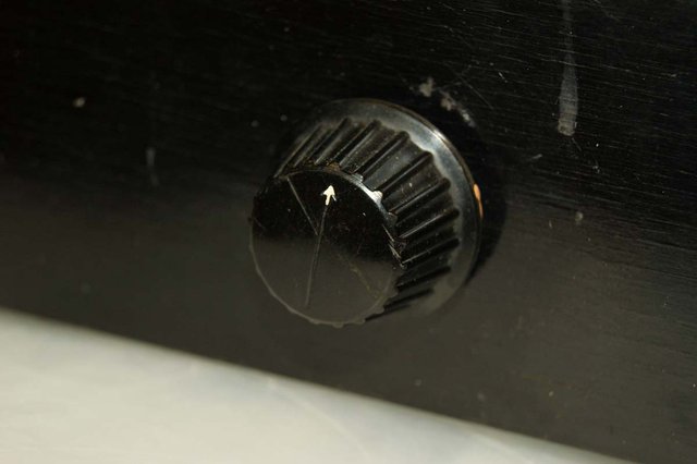

На передней панели, также деревянной и окрашенной черной краской, два отверстия и ручка потенциометра накала. По следам вокруг отверстий можно предположить, что над ними располагались верньеры популярной в то время конструкции, примерно вот такой (это импортный аналог, отечественные имели некоторые незначительные отличия):

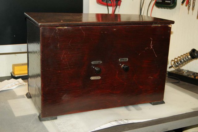

Сзади корпуса расположены две клеммы с табличками "+4 V", "-4 V" и "Земля"
Клеммы-гайки - стандартного заводского типа

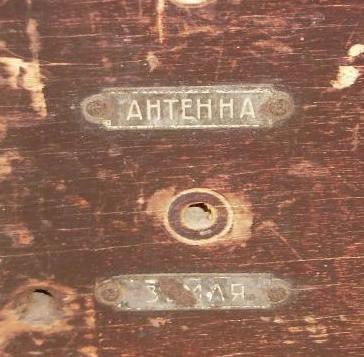

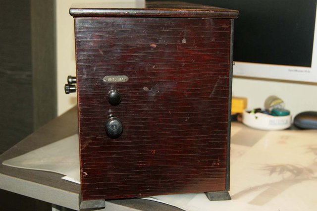

На левой боковине - еще одна гайка с шильдиком "Антенна" и под ней - деревянная окрашенная ручка на винте

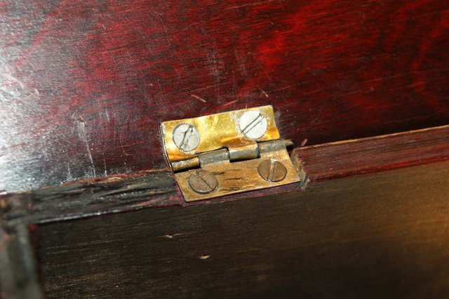

Поднимающаяся верхняя крышка закреплена на двух одинаковых латунных петлях

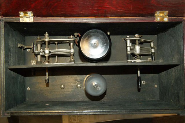

Теперь "внутреннее содержание".
Под крышкой - "шасси" с фальшпанелью, видны два КПЕ, лампа, катушка

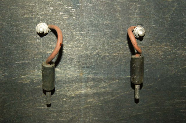

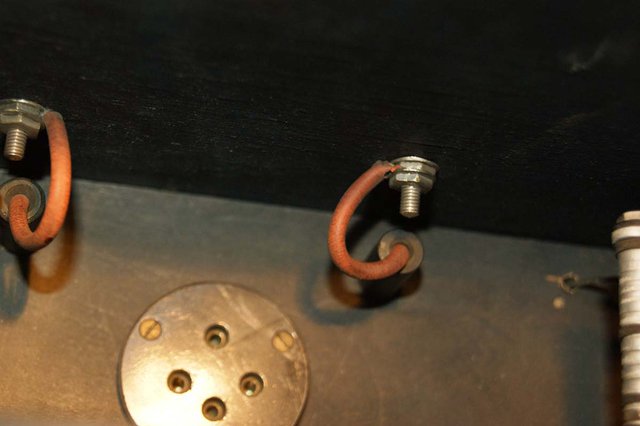

Само шасси - выдвижное, для его изъятия из корпуса необходимо снять закрепленные на шурупах две декоративные планки по бокам передней панели.
Так же надо вытащить два штеккера, которые соединяют клеммы "+4 V" и "-4 V" на корпусе и гнезда на шасси.

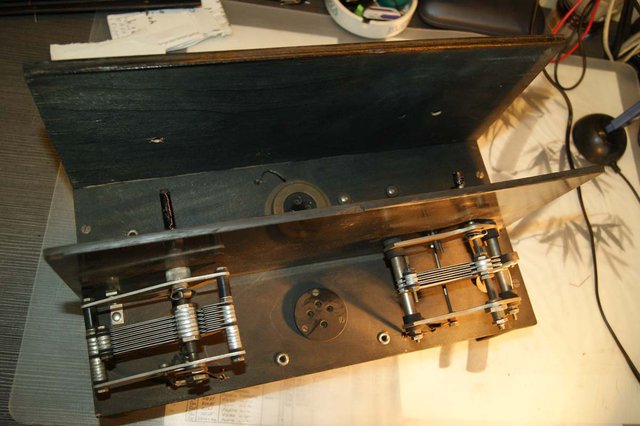

Снятое шасси имеет вот такой вид
Вторая стенка, на которой укреплены КПЕ, и отстоящая от передней панели на 8 см, сделана из карболита.

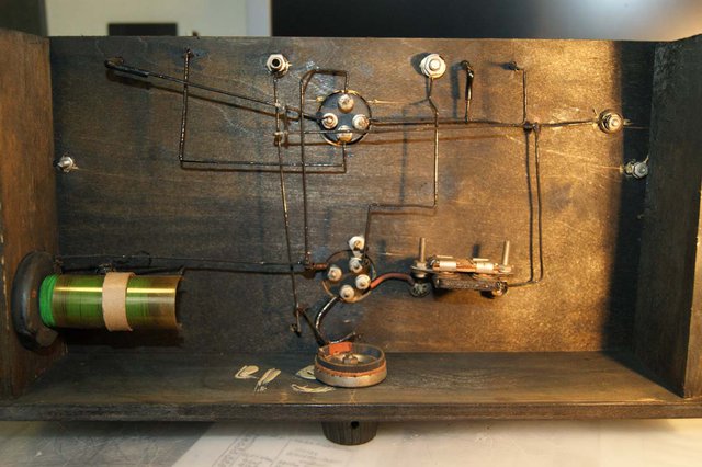

В подвале - монтаж: дроссель, конденсатор и мегом, реостат накала.

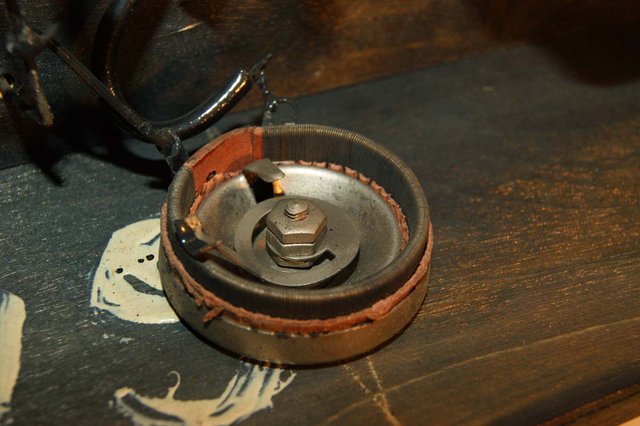

Реостат накала стандартный, подобный тип устанавливался в БЧ-К и ПЛ-2, его ручка - такая же, как например в том же БЧ-К

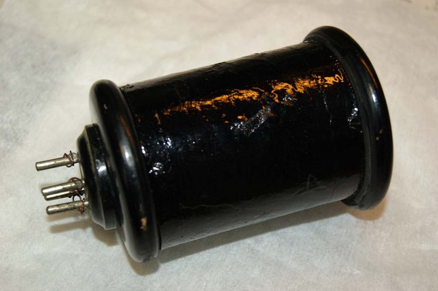

Катушка - цилиндр черного цвета, покрыт лаком, с четырехштырьковым цоколем. Размеры - диаметр по "шляпке" 72 мм, высота без цоколя - 95 мм.
Выводы самих катушек (настроечного контура и обратной связи) расположены крест накрест - "накал"-"накал" и "сетка"-"анод".

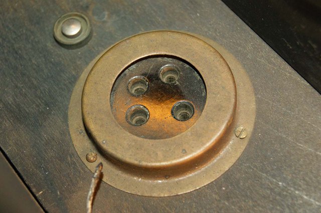

Панельки - эбонитовые, так же стандартного типа (тот же ПЛ-2). Ламповая укреплена на амортизаторе, сверху прикрыта латунным защитным кольцом.

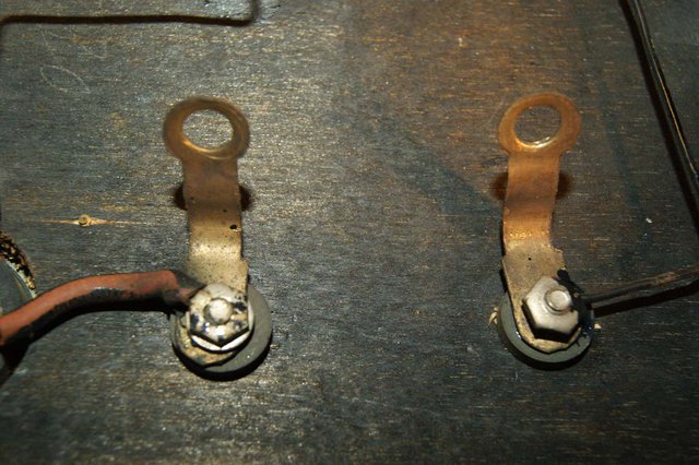

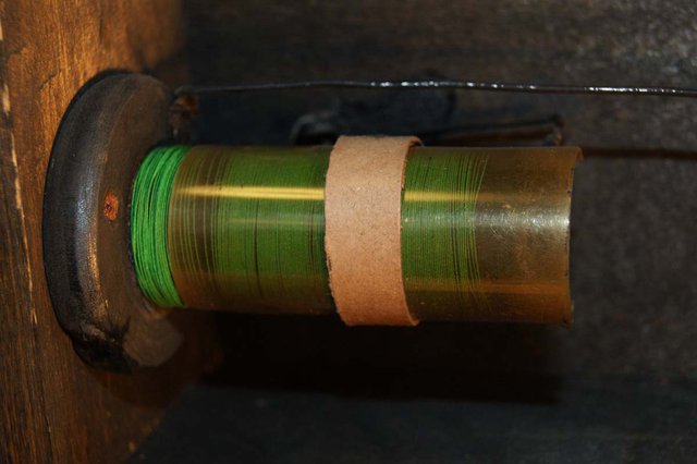

Дроссель намотан проводом в шелковой изоляции на каркасе диаметром примерно 25 мм, высотою около 90 мм.
В цепи сетки лампы - мегом и конденсатор, заводского изготовления, укрепленные на винтах на латунных "лапках".
К деревянной панели шасси эти лапки-контакты крепятся на винтах с дополнительными изоляционными шайбами, что говорит о высокой культуре исполнения приемника.
Кстати, все винты в этом аппарате - без шлицов, похожи на стандартные контакты для переключателей

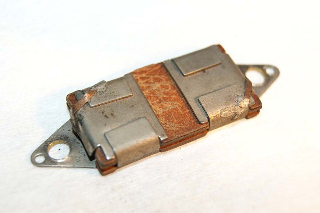

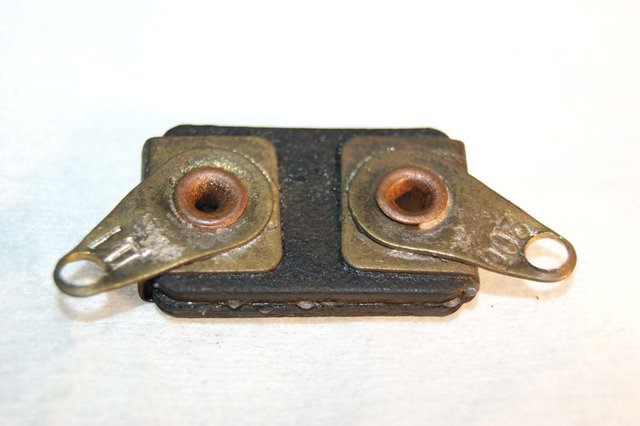

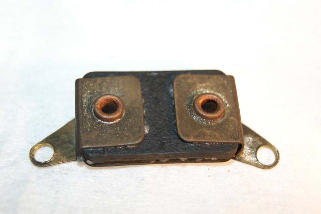

Конденсатор имеет выбитую на выводах маркировку "Д1" и "200", последнее скорее всего относится к его номиналу
Проверка показала неисправность этой детали - его емкость всего около 10 пФ.

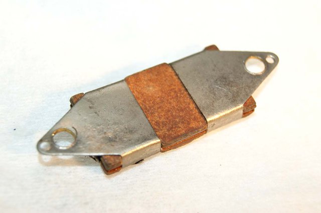

"Мегом" более похож на привычный конденсатор начала тридцатых
На нем от руки нанесено значение сопротивления - 2 М, однако замер показал целых 6 МОм.

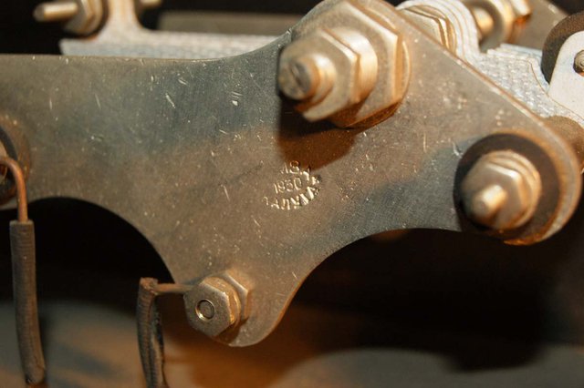

Два переменных конденсатора - настройки и ОС.
Настроечный имеет номинал от 13 до 100 пФ, судя по клейму - изготовлен на калужской КЭМЗА в 1930 году.

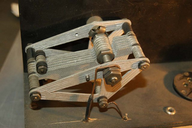

Конденсатор регулировки обратной связи маркировок не имеет, его емкость - от 20 до 260 пФ

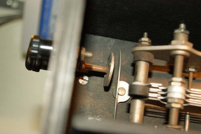

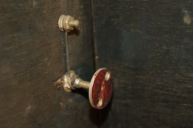

Оригинально изготовлен переменный конденсатор связи с антенной.
Его ротор, соединенный с антенной клеммой, представляет из себя металлический кругляшок, насаженный на конец шпильки, вставленной в укрепленную на корпусе резьбовую втулку. Перемещение кругляшка осуществляется вращением установленной на левой боковине корпуса приемника ручкой.
В свою очередь на шасси напротив ротора установлен статор в виде металлической пластинки полукруглой формы. Таким образом, вращая ручку и изменяя расстояние между ротором и пластинкой, можно и изменять емкость конденсатора в пределах от единиц до нескольких десятков пикофарад.

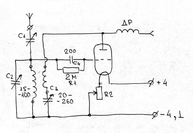

Монтаж выполнен медным проводом диаметром примерно 1 мм, в местах прохода через шасси изолирован кусочками лакотканевых трубочек, и дополнительно покрыт лаком. Разводка - по всем правилам построения коротковолнового приемника: провода разведены и расположены параллельно друг другу, пересекаются под прямыми углами.
По монтажу можно легко нарисовать схему, классический КВ регенератор:
Несколько смутило отсутствие экрана изнутри передней панели, что делать рекомендуется. Однако, основываясь на собственном опыте, понял такое решение - зачастую прием на коротких волнах целесообразно проводить без заземления, и в этом случае такой экран может играть как раз обратную роль, усиливая влияние рук оператора на настройку. Конструктор предпочел отодвинуть чувствительные элементы (КПЕ, катушку) максимально дальше.
Еще - несколько странная система внешней коммутации: если батарею накала можно подсоединить снаружи, то вот телефоны и анодное питание приходится коммутировать отдельно и залезая под крышку - внутри приемника, на шасси, имеется одно гнездо для вывода на наушники, второй их конец необходимо соединить с плюсом анодного источника, а его минус в свою очередь - на минус накала.
Ну и подитоживая все сказанное выше, осмелюсь предположить что этот приемник был изготовлен каким-то мелким, возможно частным, производителем, либо высококвалифицированным любителем, вероятно для участия в выставке

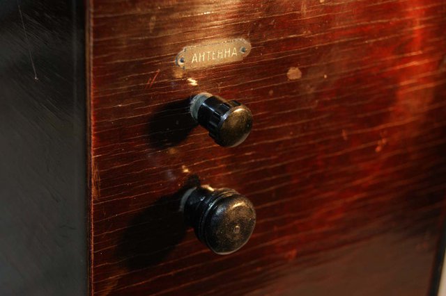

Сравните пожалуйста таблички "антенна" у коротковолнового и на фото.
Как я вижу, у "коротковолнового" эти таблички выбиты штампом, и выемки были заполнены белой краской?
Которая от времени местами отлетела?
А у коротковолнового нет нигде случайно следов от гвоздиков крепежа таблички?
Непрочитанное сообщениеДобавлено: 01 ноя 2012, 12:14
Гвоздики я искал, но вроде не заметил их следов. Ну точно помню был такой на Молотке...
Колитесь, у кого он и с табличкой?
Непрочитанное сообщениеДобавлено: 01 ноя 2012, 12:19
Владимир, таблички "Антенна" и "Земля" на этом приемнике различные по исполнению.
"Земля" очень похожа на показанную Вами, а вот "Антенна" - другая, без каемочки.
Обе выполнены из белого металла.
Непрочитанное сообщениеДобавлено: 01 ноя 2012, 12:36
pumba64 писал(а):
Гвоздики я искал, но вроде не заметил их следов..
Я имею в виду несколько другое - единство исполнения надписей "антенна" - они выбиты на металле, как, допустим, номера на двигателе автомобиля.
А затем выемки залиты краской.
А я привел надпись с корпуса приёмника артели "Радист" - он сейчас на Молотке стоит - http://molotok.ru/korpus-ot-lampovogo-r ... 83710.html
Уж очень они похожи - по стилю, способу изготовления и т.д.
Хотя, на коротковолновом все таблички разные - допустим, "Земля"и "-4 вольт" - это творение Треста слабых токов, "+4вольт" - похожие стояли на приёмниках завода им.Ленина в Нижнем.
И такое смешение стилей указывает на то, что коротковолновый - самоделка.
Но ведь возможен вариант утраты части изначальных табличек и заменой их другими - короче, исключать возможность заводского изготовления нельзя - что я и хотел проверить.
Но, как Вы пишете, следов от лейбы нет... :(
Непрочитанное сообщениеДобавлено: 01 ноя 2012, 13:54
Сергей!
Аппарат сделан внешне очень добротно.
Но, куда у него провод "+" от анодной батареи подключается?
Как будто небольшого блока для этой клемы и подключения нашников не хватает...
Или этот регенератор в режиме передатчика гоняли :?: - ничто на это не указывает?
