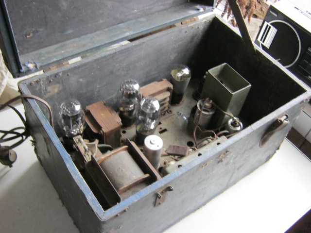

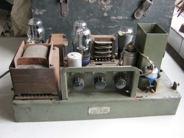

Может у кого есть информация по этому раритету. На бирке вроде просматривается ПУ-13, но инфу в инете нашел только по ПУ-12 (ПУ-12М). Собран на лампах: 6Ж7, СО-118, УО-186, УО-186, ВО-188. Должна стоять еще одна УО-186 в ген. напр. для лампы подсветки. Видимо кто-то "модернизировал".

Похоже, что модернизировали. Вставили итальянские конденсаторы из телевизора и ВЧ генератор для питания лампы оказался не нужен.

Да нет! На дружественном форуме дали схему. Это именно ПУ-13 и ген. напр. на УО-186 там нет.
