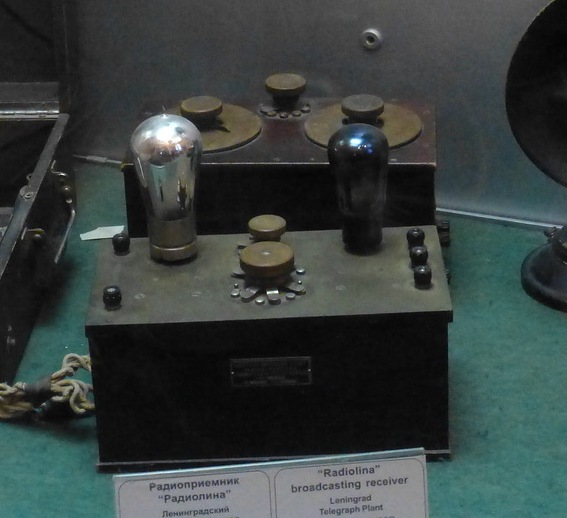

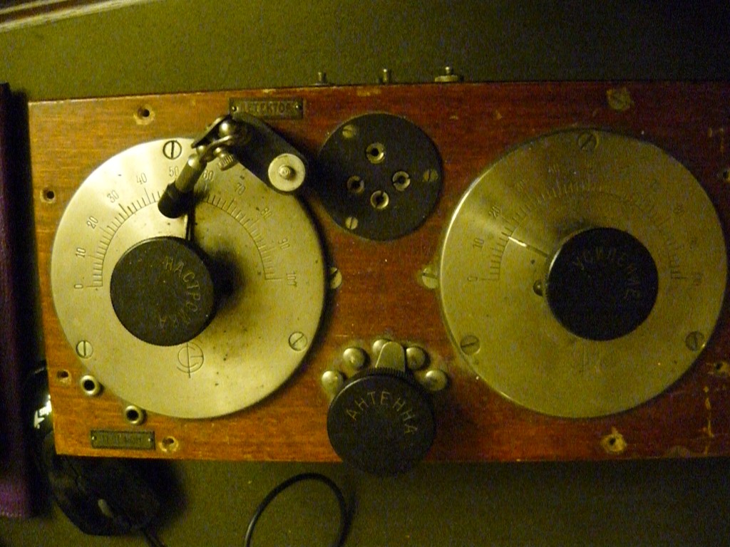

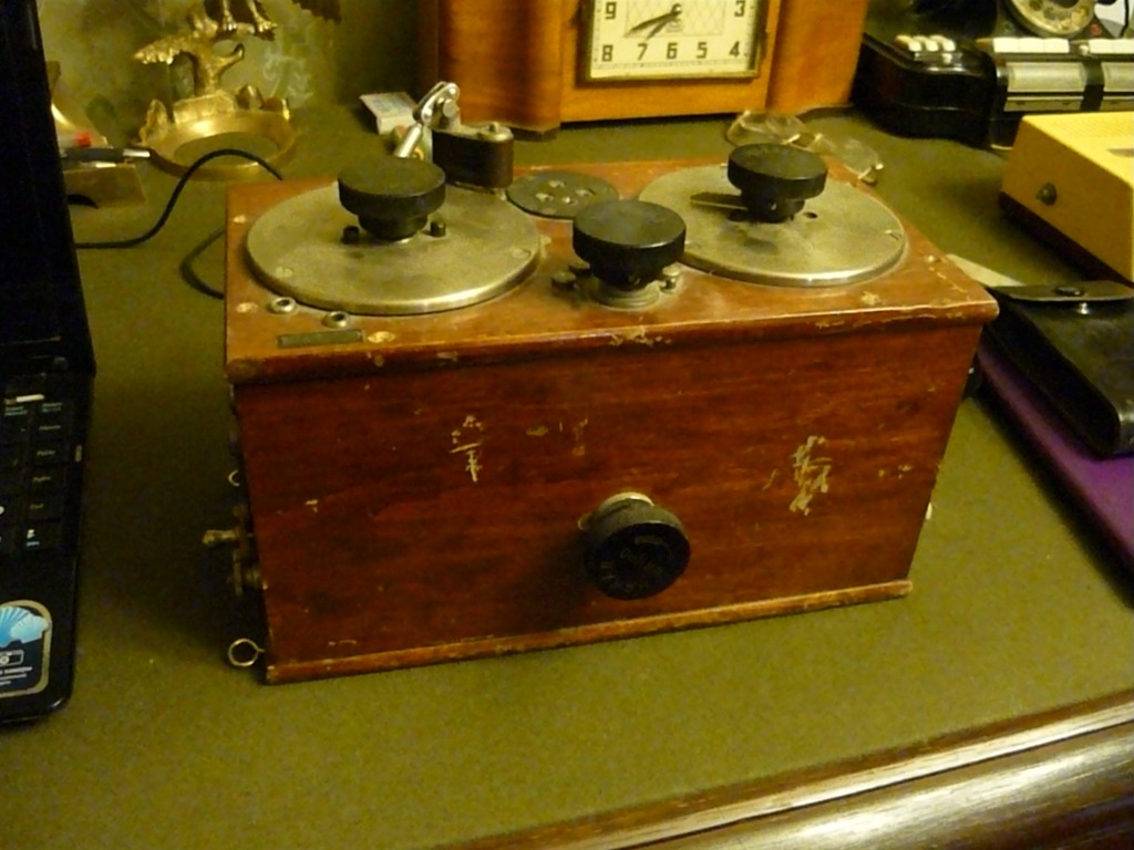

Прислали мне фотографии одного аппарата: для опознания.
А внутренняя начинка - с некоторым исключением, один в один -"Радиолина":
Сам Р-1 несколько отличается от этого аппарата: это единственная имеющаяся у меня более-менее крупная фотография Р-1 из музея им.Попова в Сп-б:
Он несколько другой - прежде всего, его шкалы имеют градуировку до 180, а не до 100 делений
и сделаны они из эбонита, а не из никелированной латуни.
Детектор там не предусмотрен, впрочем, как и гнёзда для телефона на верхней панели.
Моё мнение о лейбе пока умолчу.
Вот, сижу и думаю: что это, поздняя модификация Р-1?
Или самостоятельная конструкция?

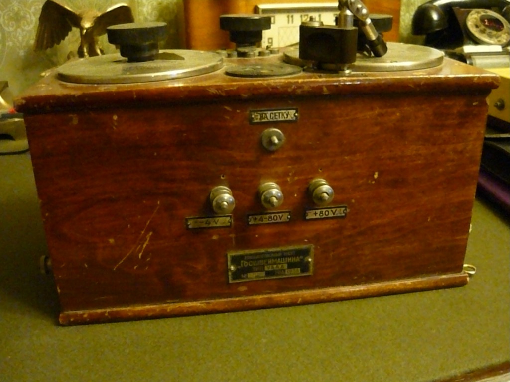

Скорее всего это творчески доработанная Радиолина.
Зажим "На сетку" намекает, что могла использоваться двухсеточная лампа.
Непрочитанное сообщениеДобавлено: 05 янв 2014, 16:31
Не обязательно.
Если Ваша версия насчет Радиолины верна, не исключено, что лампа тут используется в качестве усилителя после кристалического детектора.
Надо монтаж смотреть.
Тогда эту клемму могли использовать для подачи смещения на сетку триода.

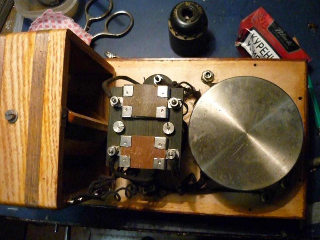

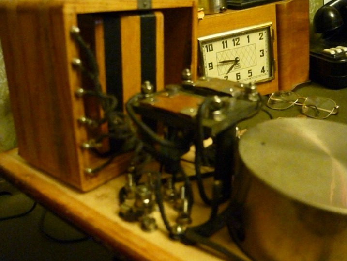

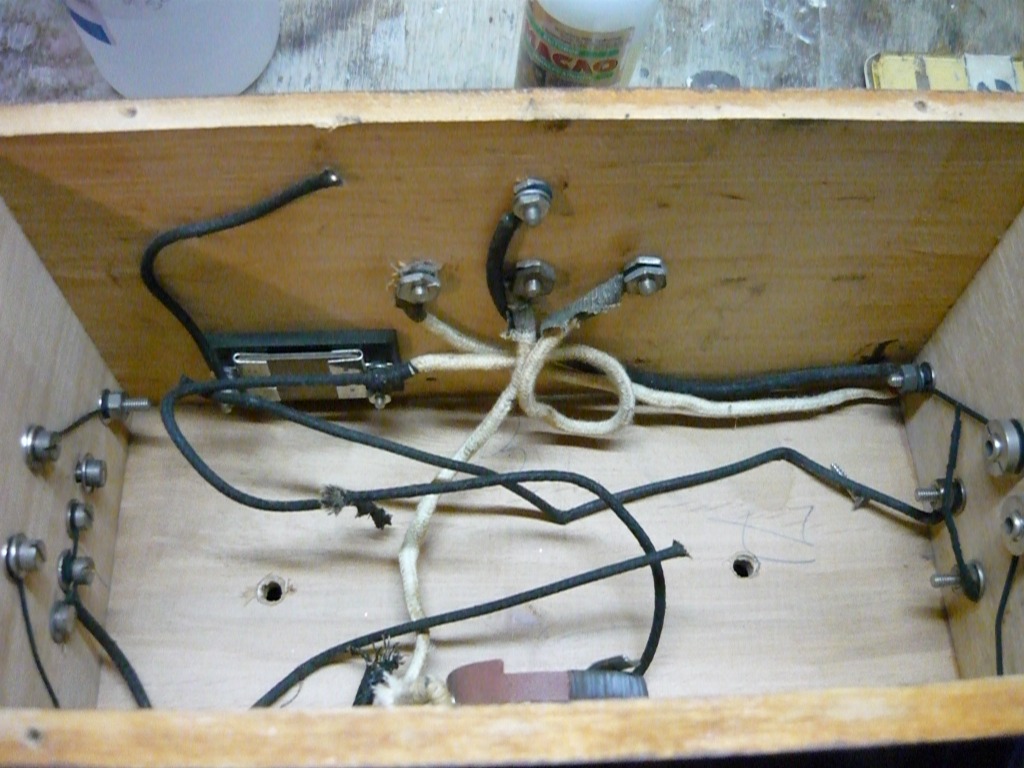

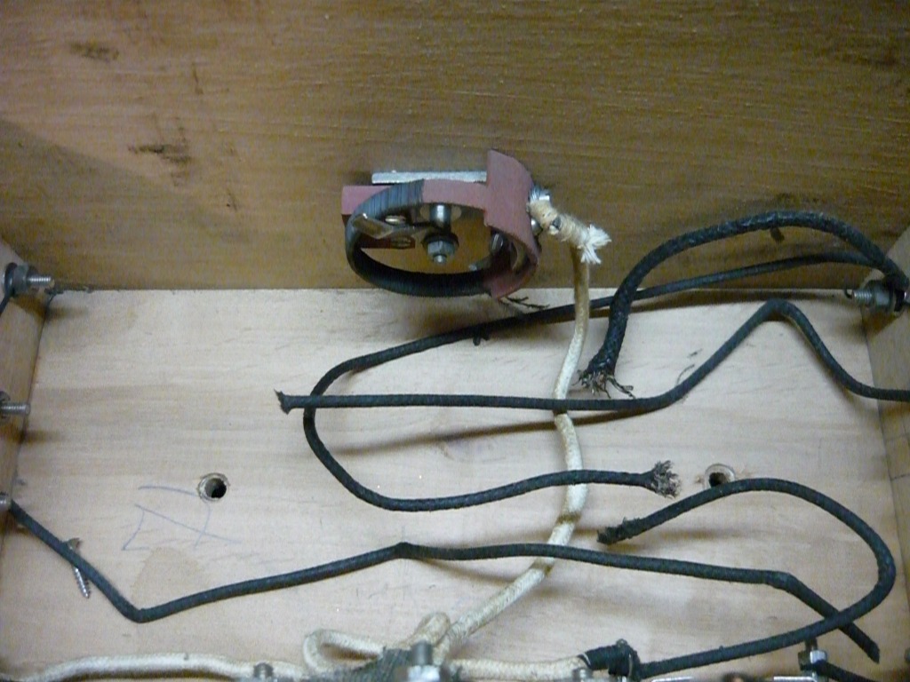

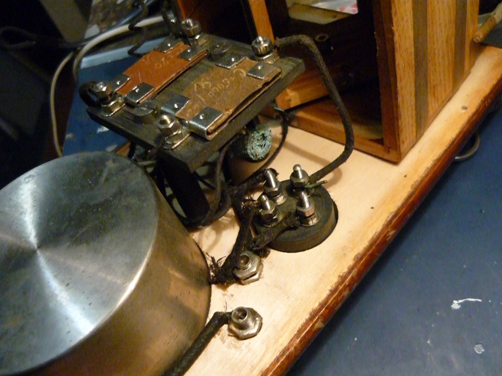

Переговорил с хозяином.
Как понял, последняя ипостась данного аппарата была детекторный приёмник.
Весь монтаж внутри перелопачен: обрезаны старые соединения, скручены новые.
По местам крепления основных деталей сложно сказать - делали всё сразу, или были доделаны позднее:
Хотя, судя по цвету проводов, идущих к реостату, скорее всего смонтирован он позднее.
Снизу виден цилиндр сопротивления.

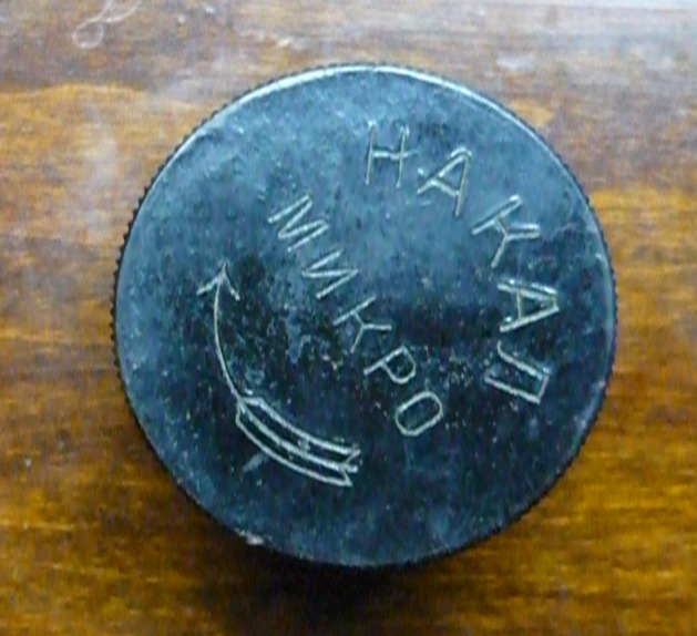

Ручка реостата:
Вроде бы указывает на использование лампы "Микро" -но, надо попросить хозяина померить его полное сопротивление:
если будет около 40 ом - то однозначно "Микро", если около 7 ом -то "Р-5".
А с исходным монтажом ещё разбираться и разбираться..
Хм.. пределан из "Радиолины"...
Непрочитанное сообщениеДобавлено: 05 янв 2014, 19:42
Владимир, поддержу версию Александра Николаевича.
Для полного подтверждения можно измерить ящик - не сомневаюсь что размеры совпадут.
А вот переделывался в цивилизованных условиях - уж больно аккуратно все сделано, особенно отверстие под ламповое гнездо. Гнезда сверху прилепили исходя из необходимости их иметь - уж больно неудобно, но другого варианта нет.

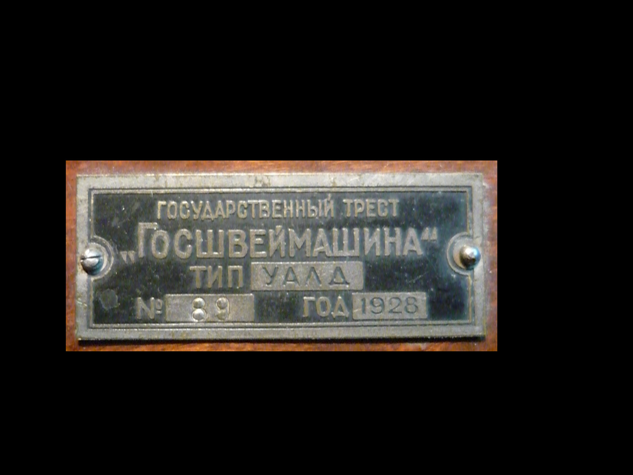

И наконец, если будет возможность - фото таблички бы покрупнее, что там: "УААВ", УАДВ", "УДАВ"...
Можно попробовать поискать каталоги Госшвеймашины за 1928-1929 годы - может там есть упоминание этого аппарата.
Непрочитанное сообщениеДобавлено: 05 янв 2014, 21:18
Сообщений: 244

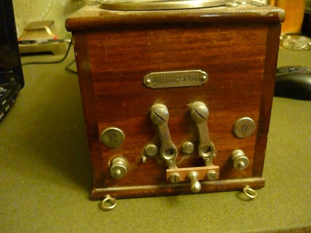

Вот этот шильдик
Непрочитанное сообщениеДобавлено: 05 янв 2014, 21:26
Сообщений: 2177
Могу предположить, что приёмники переделывались централизованно. В 1928-м году Радиолина была уже очень сильно устаревшим приёмником. Но как источник корпуса, арматуры отличным донором.
Первый раз вижу на приёмнике шильдик Госшвеймашины.
С такой ручкой выпускались реостаты накала на 10 и на 25 Ом.

Даже можно предположить, что УАЛД- это Усовершенствованный А.... Ламповый Детекторный...ХЗ?
Непрочитанное сообщениеДобавлено: 05 янв 2014, 21:47
Сообщений: 2177
Может быть универсальнвый аудион лампово-детекторный.
