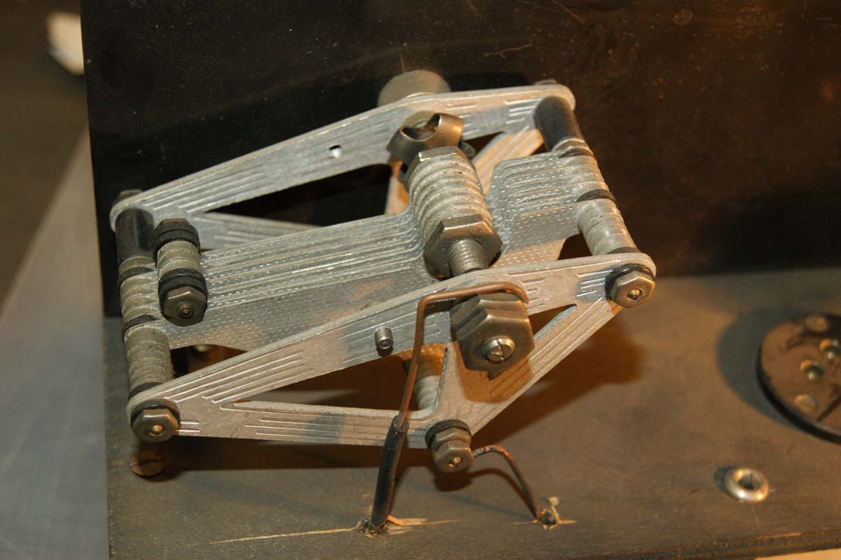

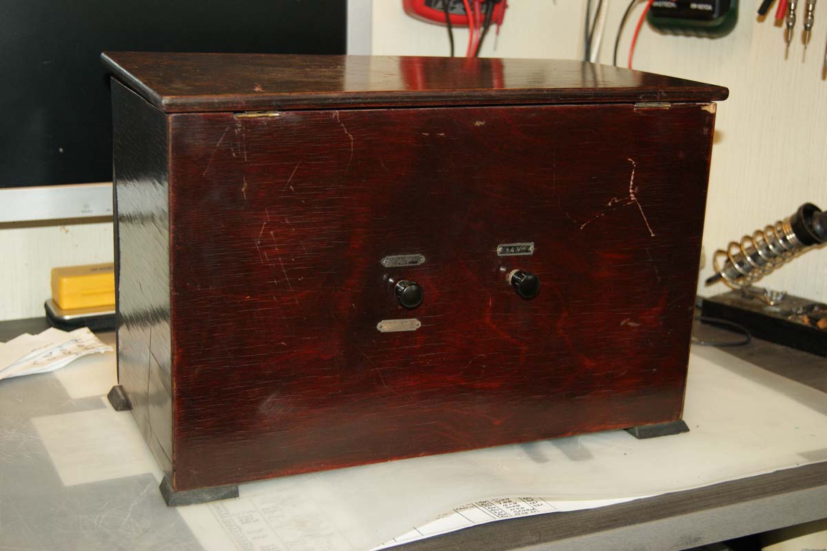

Попался мне в руки на ознакомление любопытный приемничек.
Внешне - деревянный ящичек размером (ШВГ) 38 Х 25 Х 20,5 см., отделанный популярной в конце 20-начале 30 годов ХХ века морилкой "под красное дерево" и покрытый лаком.
Снизу - небольшие ножки по углам, верхняя крышка поднимается.

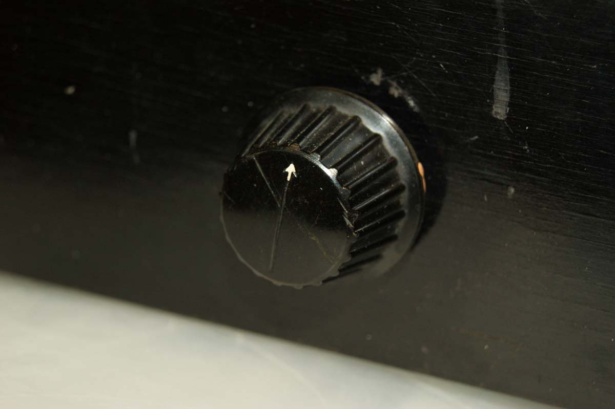

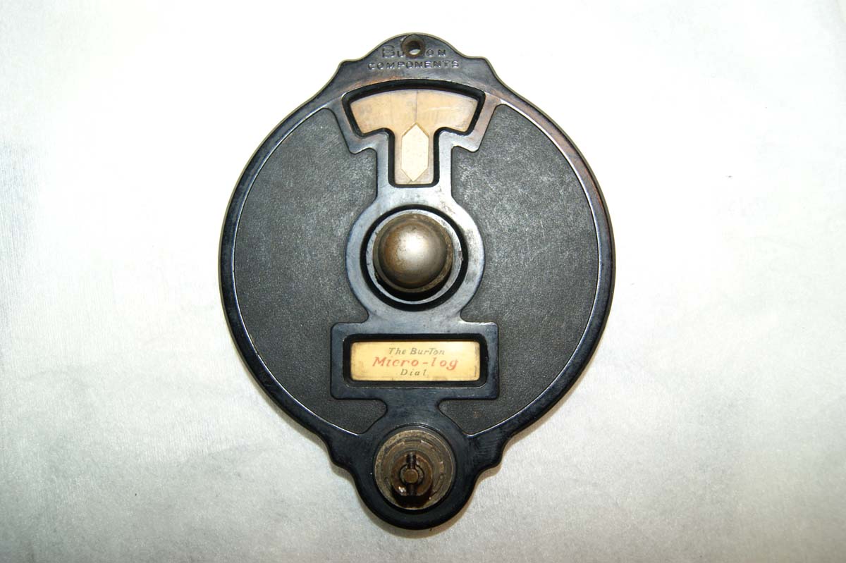

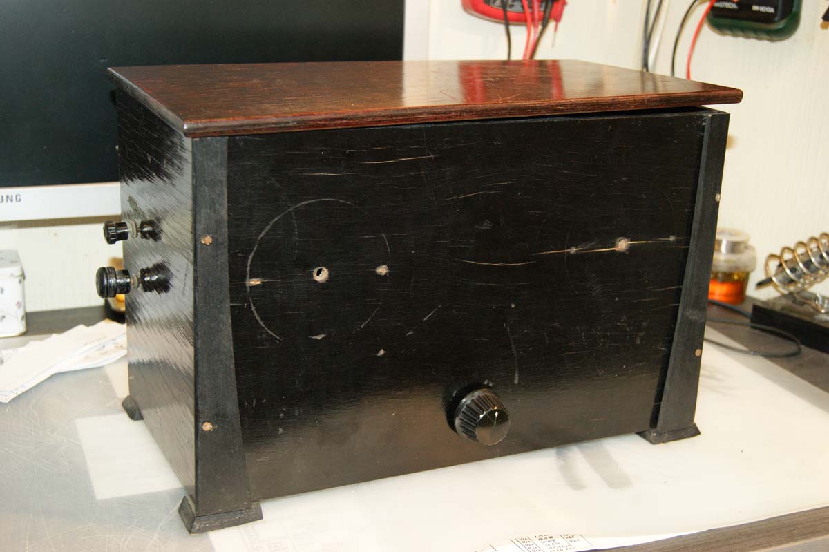

На передней панели, также деревянной и окрашенной черной краской, два отверстия и ручка потенциометра накала. По следам вокруг отверстий можно предположить, что над ними располагались верньеры популярной в то время конструкции, примерно вот такой (это импортный аналог, отечественные имели некоторые незначительные отличия):

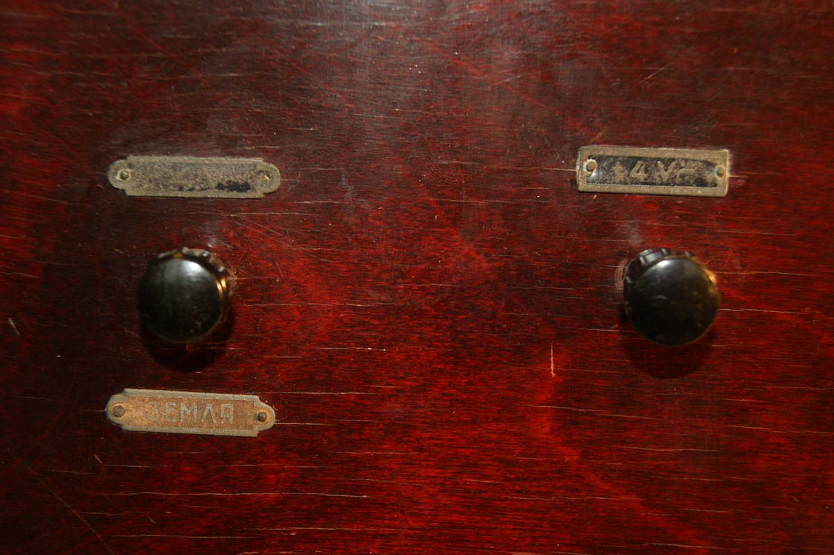

Сзади корпуса расположены две клеммы с табличками "+4 V", "-4 V" и "Земля"
Клеммы-гайки - стандартного заводского типа

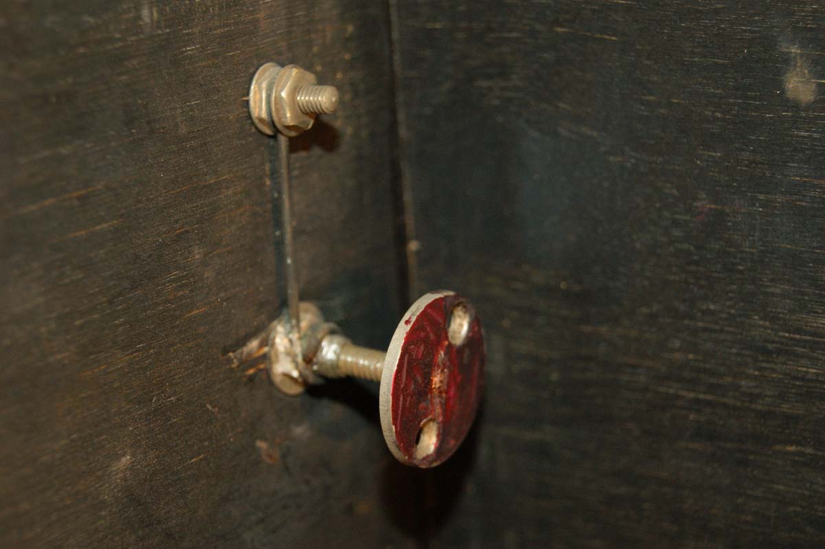

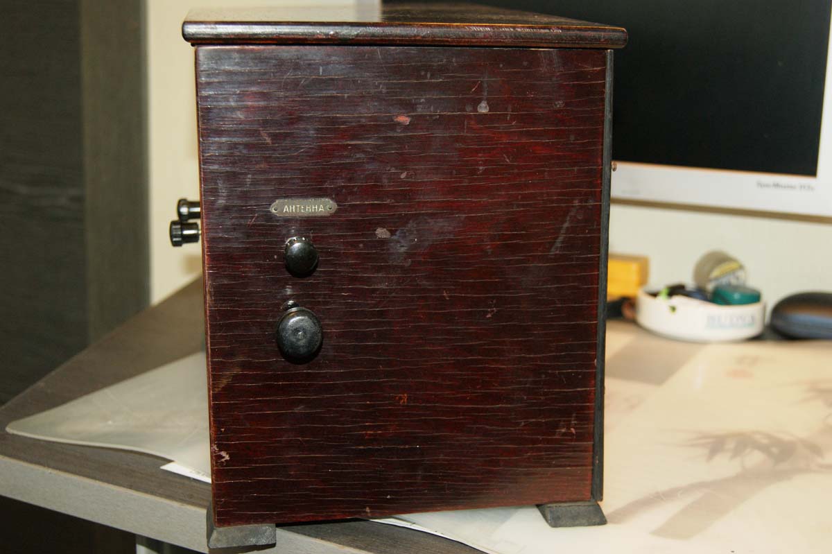

На левой боковине - еще одна гайка с шильдиком "Антенна" и под ней - деревянная окрашенная ручка на винте

Непрочитанное сообщениеДобавлено: 31 окт 2012, 15:30
А может кто помнит - точно похожий года 4-5 назад по Молотку пробегал, и шильдик на том был - то-ли "Химрадио", то-ли еще чей...
У меня была сохранена фотка , только не нашел! :(

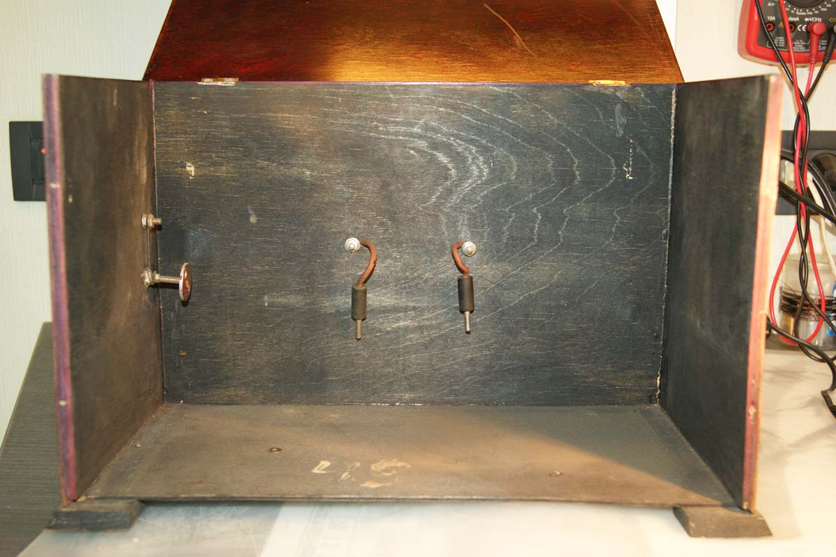

Само шасси - выдвижное, для его изъятия из корпуса необходимо снять закрепленные на шурупах две декоративные планки по бокам передней панели.

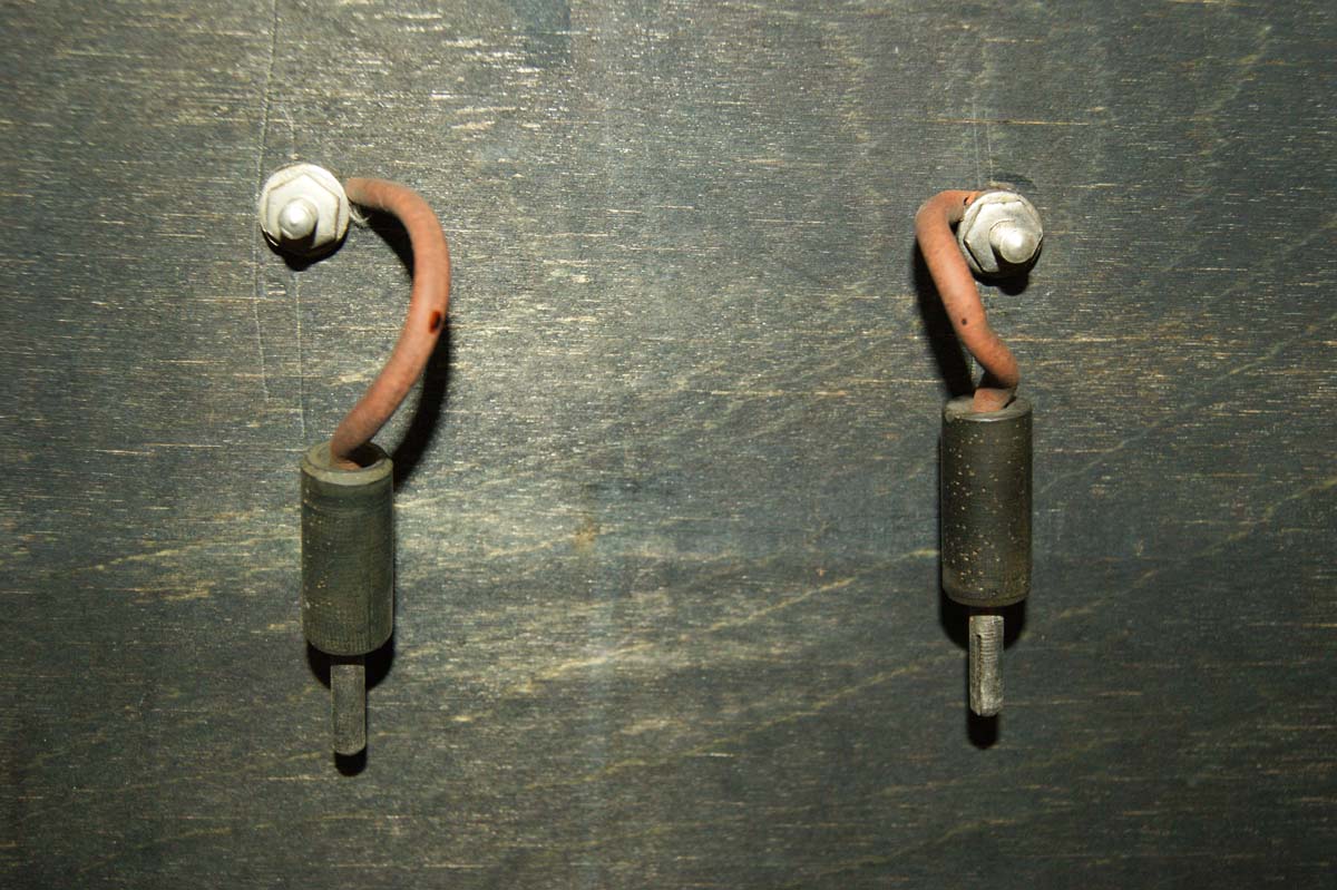

Так же надо вытащить два штеккера, которые соединяют клеммы "+4 V" и "-4 V" на корпусе и гнезда на шасси.

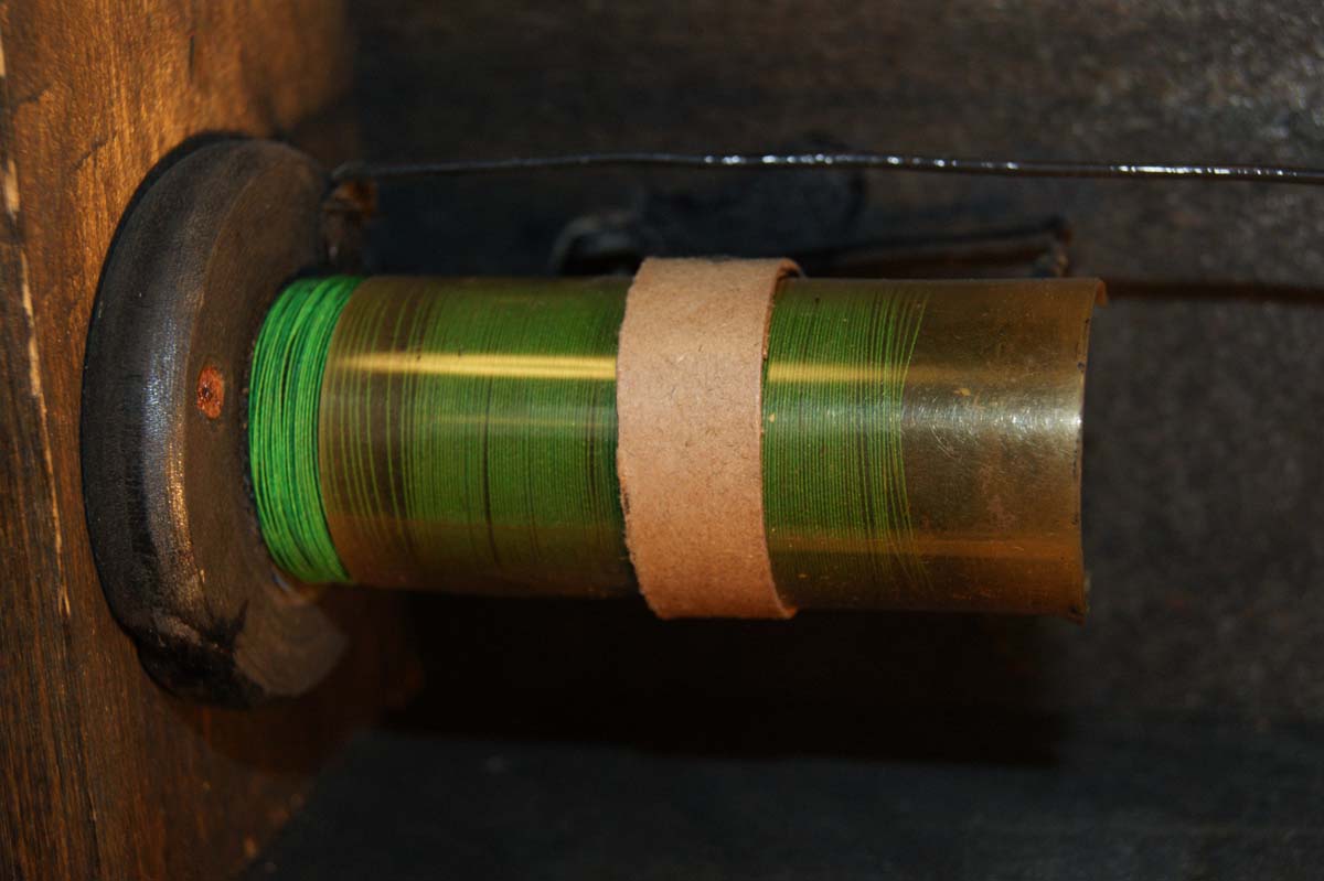

Катушка - цилиндр черного цвета, покрыт лаком, с четырехштырьковым цоколем. Размеры - диаметр по "шляпке" 72 мм, высота без цоколя - 95 мм.
Выводы самих катушек (настроечного контура и обратной связи) расположены крест накрест - "накал"-"накал" и "сетка"-"анод".

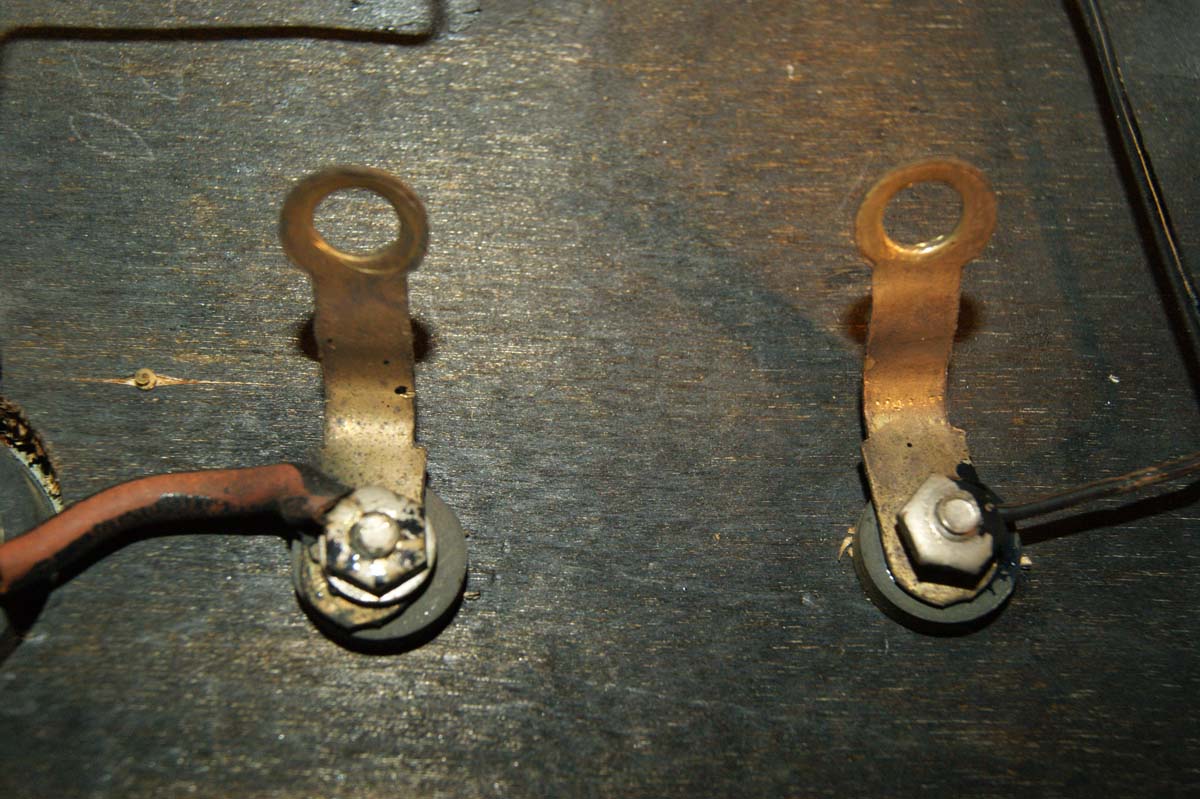

Дроссель намотан проводом в шелковой изоляции на каркасе диаметром примерно 25 мм, высотою около 90 мм.

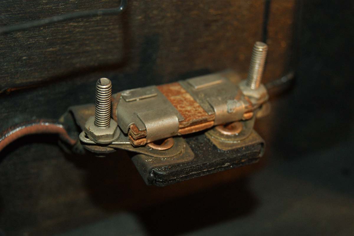

В цепи сетки лампы - мегом и конденсатор, заводского изготовления, укрепленные на винтах на латунных "лапках".
К деревянной панели шасси эти лапки-контакты крепятся на винтах с дополнительными изоляционными шайбами, что говорит о высокой культуре исполнения приемника.

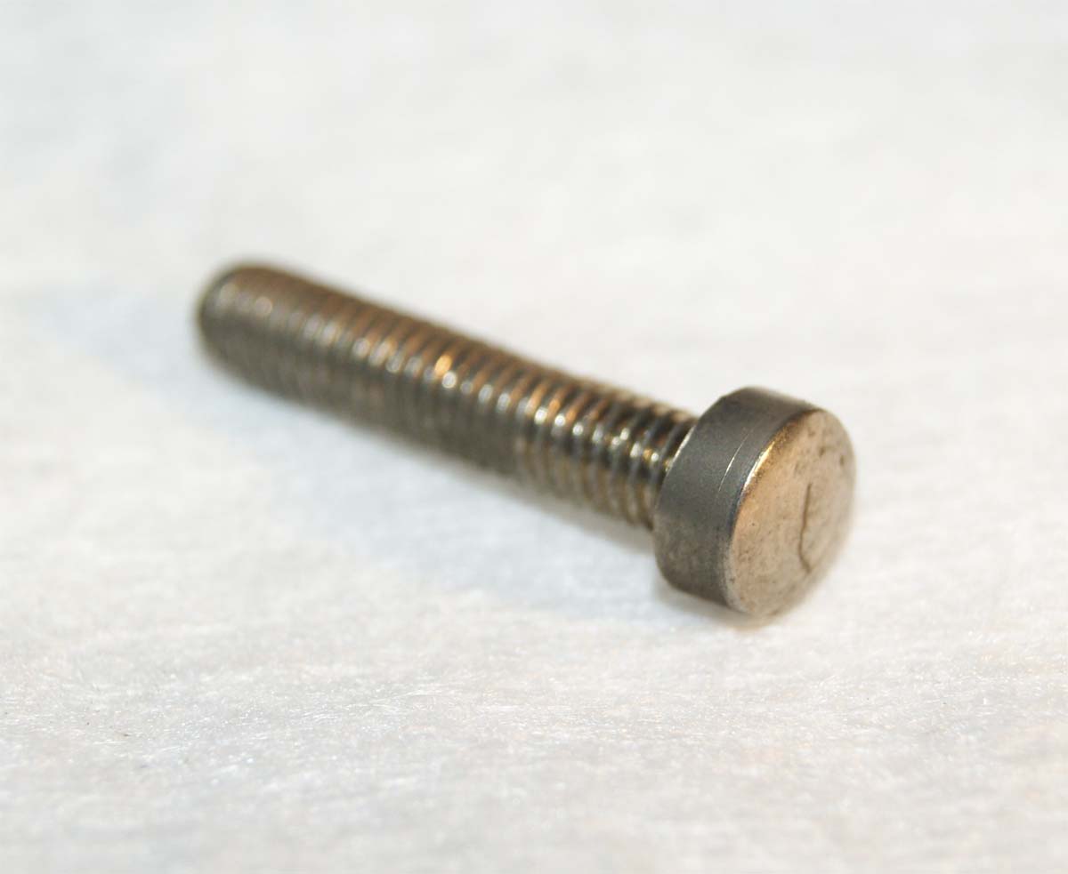

Кстати, все винты в этом аппарате - без шлицов, похожи на стандартные контакты для переключателей

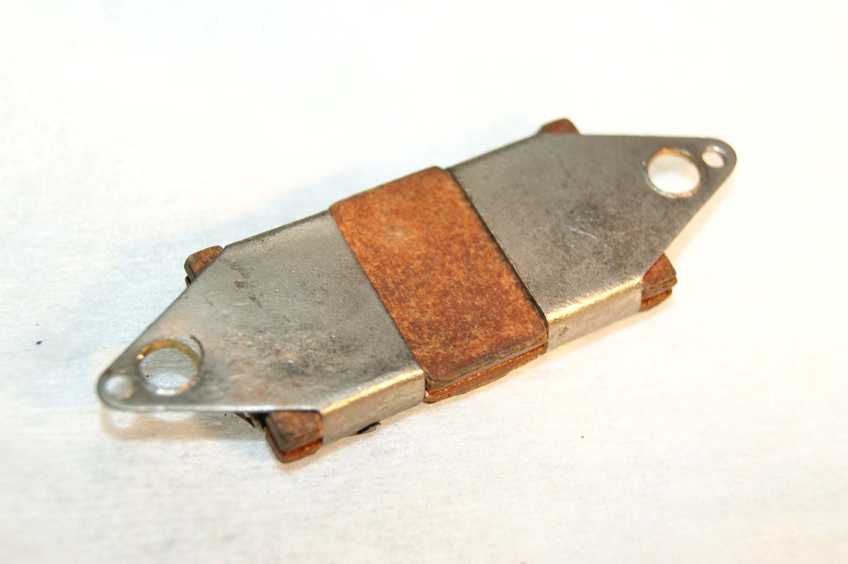

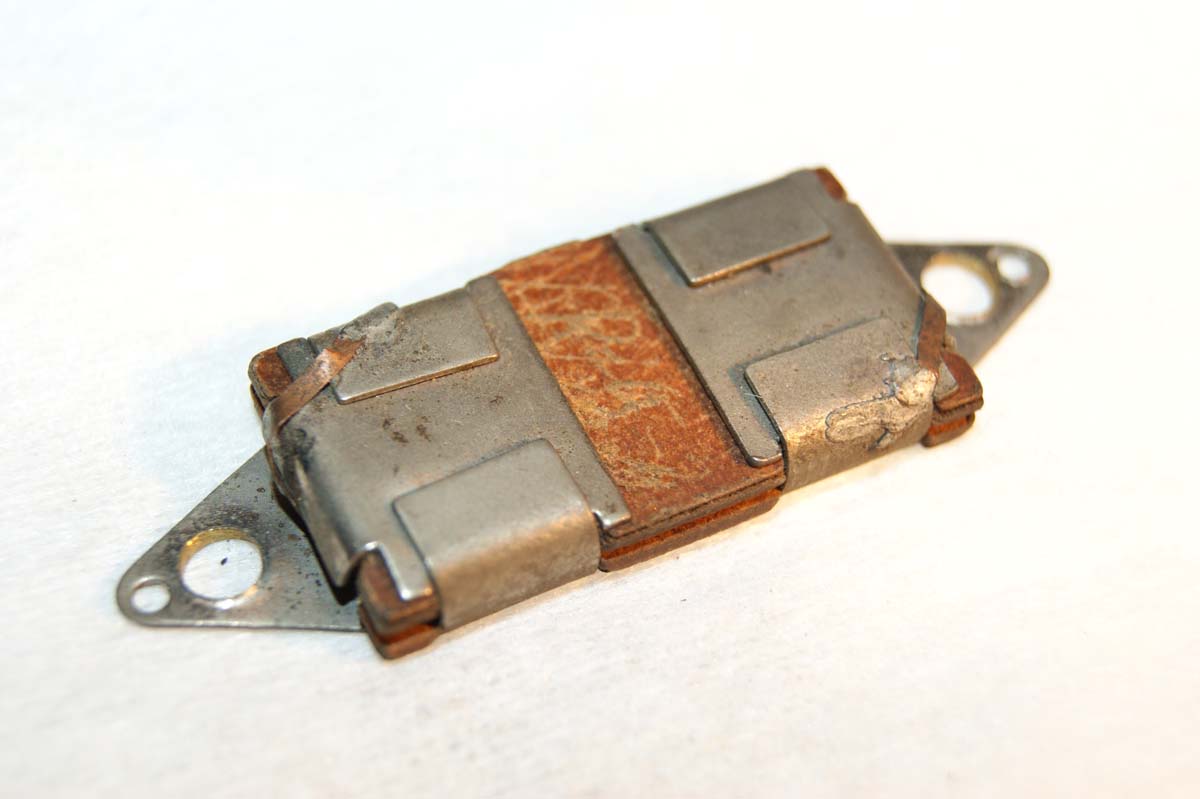

Конденсатор имеет выбитую на выводах маркировку "Д1" и "200", последнее скорее всего относится к его номиналу
Проверка показала неисправность этой детали - его емкость всего около 10 пФ.
"Мегом" более похож на привычный конденсатор начала тридцатых
На нем от руки нанесено значение сопротивления - 2 М, однако замер показал целых 6 МОм.

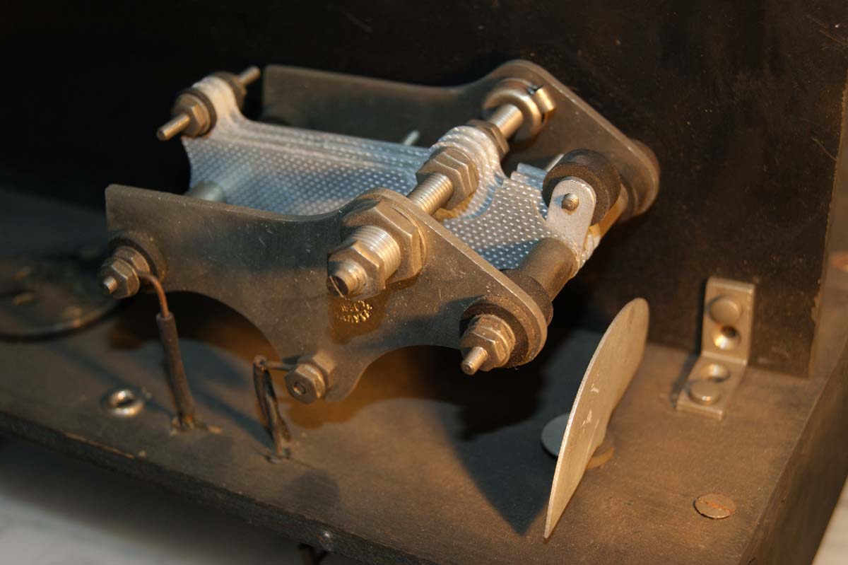

Два переменных конденсатора - настройки и ОС.

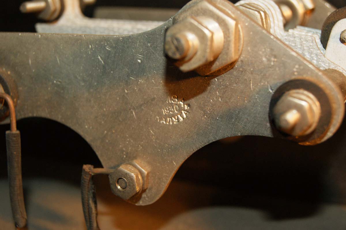

Настроечный имеет номинал от 13 до 100 пФ, судя по клейму - изготовлен на калужской КЭМЗА в 1930 году.
Конденсатор регулировки обратной связи маркировок не имеет, его емкость - от 20 до 260 пФ

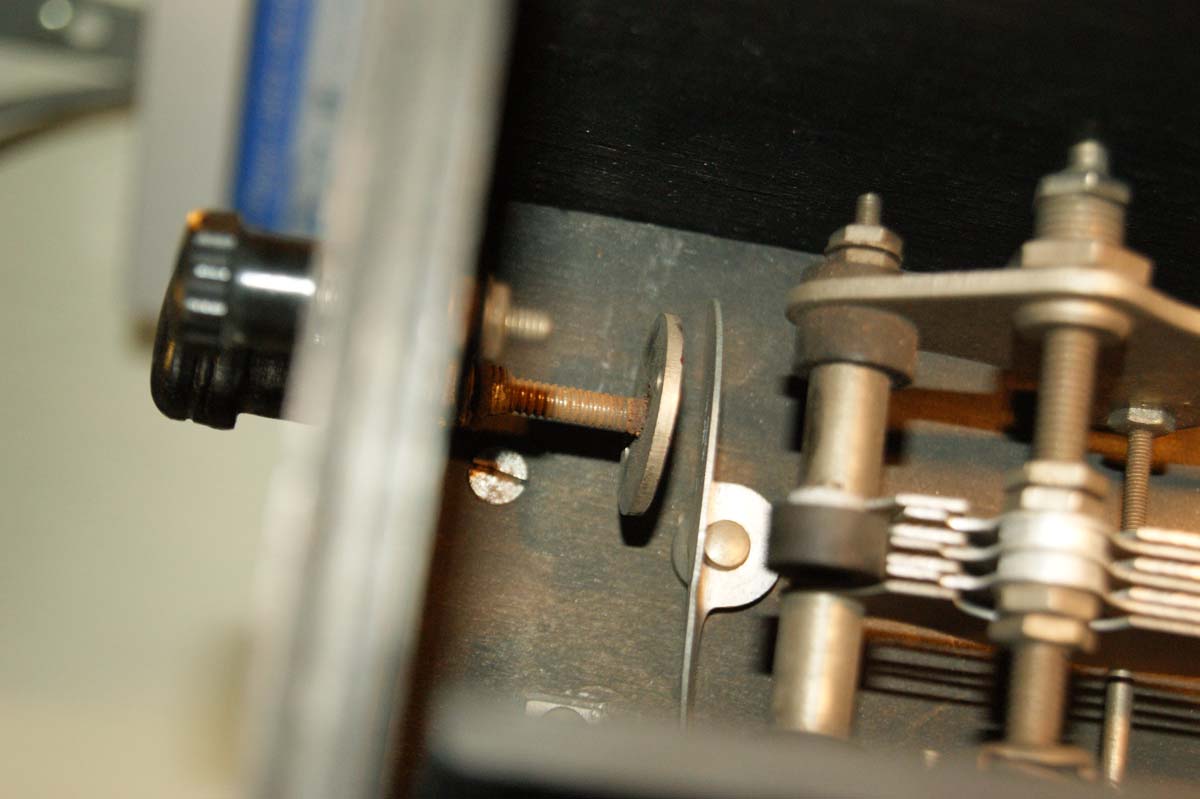

Оригинально изготовлен переменный конденсатор связи с антенной.
Его ротор, соединенный с антенной клеммой, представляет из себя металлический кругляшок, насаженный на конец шпильки, вставленной в укрепленную на корпусе резьбовую втулку. Перемещение кругляшка осуществляется вращением установленной на левой боковине корпуса приемника ручкой.
В свою очередь на шасси напротив ротора установлен статор в виде металлической пластинки полукруглой формы. Таким образом, вращая ручку и изменяя расстояние между ротором и пластинкой, можно и изменять емкость конденсатора в пределах от единиц до нескольких десятков пикофарад.

Сравните пожалуйста таблички "антенна" у коротковолнового и на фото.
Как я вижу, у "коротковолнового" эти таблички выбиты штампом, и выемки были заполнены белой краской?
Которая от времени местами отлетела?
А у коротковолнового нет нигде случайно следов от гвоздиков крепежа таблички?
Непрочитанное сообщениеДобавлено: 01 ноя 2012, 12:14
Гвоздики я искал, но вроде не заметил их следов. Ну точно помню был такой на Молотке...
Колитесь, у кого он и с табличкой?
Непрочитанное сообщениеДобавлено: 01 ноя 2012, 12:19
Владимир, таблички "Антенна" и "Земля" на этом приемнике различные по исполнению.
"Земля" очень похожа на показанную Вами, а вот "Антенна" - другая, без каемочки.
Обе выполнены из белого металла.
Непрочитанное сообщениеДобавлено: 01 ноя 2012, 12:36
pumba64 писал(а):
Гвоздики я искал, но вроде не заметил их следов..
Я имею в виду несколько другое - единство исполнения надписей "антенна" - они выбиты на металле, как, допустим, номера на двигателе автомобиля.
А затем выемки залиты краской.
А я привел надпись с корпуса приёмника артели "Радист" - он сейчас на Молотке стоит - http://molotok.ru/korpus-ot-lampovogo-r ... 83710.html
Уж очень они похожи - по стилю, способу изготовления и т.д.
Хотя, на коротковолновом все таблички разные - допустим, "Земля"и "-4 вольт" - это творение Треста слабых токов, "+4вольт" - похожие стояли на приёмниках завода им.Ленина в Нижнем.
И такое смешение стилей указывает на то, что коротковолновый - самоделка.
Но ведь возможен вариант утраты части изначальных табличек и заменой их другими - короче, исключать возможность заводского изготовления нельзя - что я и хотел проверить.
Но, как Вы пишете, следов от лейбы нет... :(
