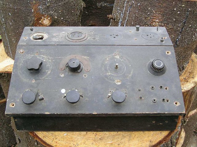

Под самый занавес затянувшегося дачного сезона дошли руки до довольно любопытного приемника из коллекции Олега Старосельцева - "самодельного" БЧ.
Его нефабричное происхождение сразу бросается в глаза не только отсутствием шильдиков-бляшек, но и все ж несколько грубоватое исполнение, особенно в плане внутренностей.
А внешне - относительно даже пристойно, не считая кривовато просверленных отверстий под гнезда и переключатели.

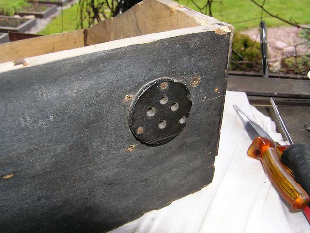

Нетипично исполнена и коммутация под подключение питания - на задней стенке гвоздиками прибито ламповое гнездо, которое собственно и служит разъемом. Хотя, судя по отверстиям рядом, изначально там стояли традиционные зажимы.
Вместе с тем сам корпус сделан из березовых панелей довольно старательно, с ровно подогнанными углами, скрепленными клеем и гвоздиками. Однако некоторые места вероятно при сборке пришлось дорабатывать, делая в частности выемку в одной из боковых панелей для полного поворота ротора вариометра.

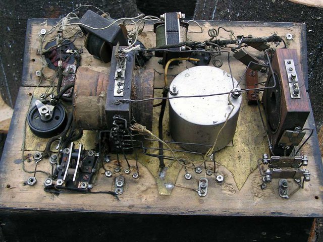

Внутри - полная анархия.

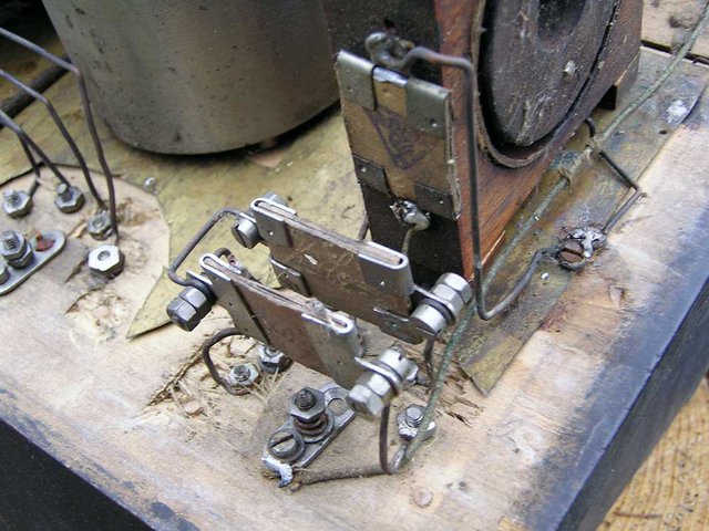

Приемник изготовлен из набора для самостоятельной сборки, который продавался в конце 20-х наряду с комплектными аппаратами. Он включал в себя все важнейшие детали и узлы приемника - вариометры, КПЕ, реостат, ламповые гнезда и переключатели, трансформаторы. Возможно, некоторые узлы даже были частично собраны, как например вот эти антенные конденсаторы ( уж больно акуратно они смотрятся на общем фоне):

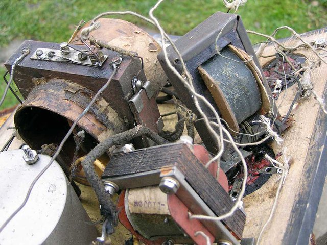

Ну и в дальнейшем вероятно был вынужденный ремонт - один из межкаскадных трансформаторов явно из более поздней эпохи:

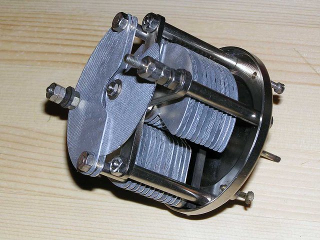

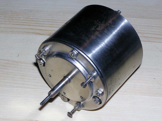

Давно разбирало любопытство - что же находится под блестящим металлическим кожухом в БЧ? Понятно что КПЕ, но какой...
Пока сохнет заново собранный и покрашенный корпус приемника, есть возможность раскрыть "великую тайну", ну а заодно все почистить и при необходимости починить.
Кондесатор отменного качества, с дополнительной подстроечной секцией. Приходилось видеть не раз такие изделия зарубежного производства, но этот пожалуй превосходит своих собратьев! Все сделано очень продуманно и тщательно, не мудрено что за почти 90 лет он лишь немного потускнел, что впрочем легко устраняется промывкой с Силлит Бэнг

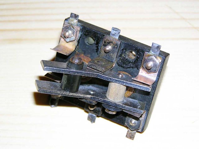

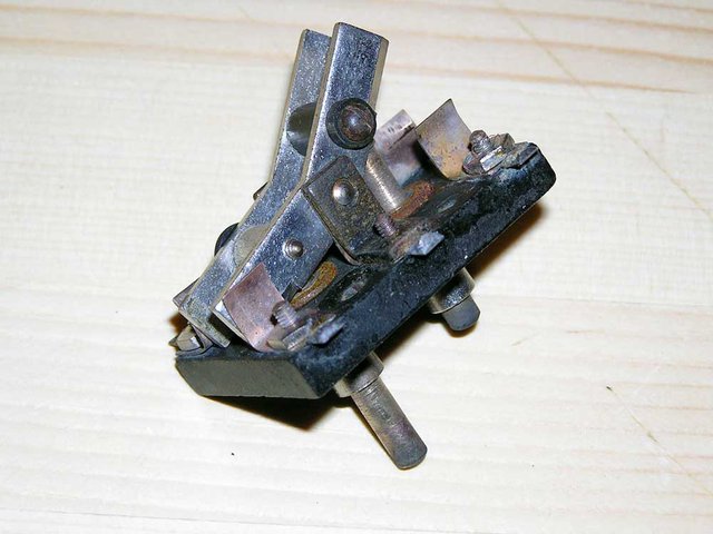

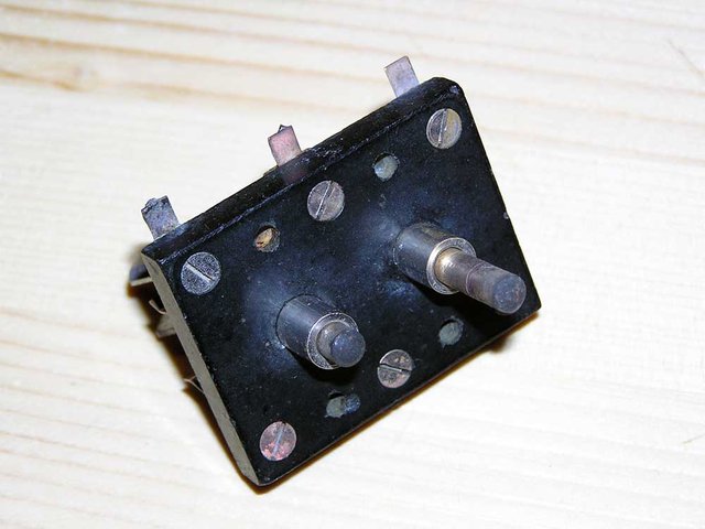

Еще одно оригинальное изделие - двойной переключатель, служащий для перехода приемника с приема на три лампы на четыре.
Конструкция проста, она позволяет отключать накал четвертой лампы и одновременно переключать анод третьей с первичной обмотки межкаскадного трансформатора на гнезда наушников.
Судя по фотографиям БЧ в интернете, далеко не все приемники промышленного изготовления имели возможность отключать последнюю лампу. На схемах из различных источников он так же не всегда указывался.

Сергей, а на КПЕ есть признаки производителя?
 Заголовок сообщения: Re: Самодельный БЧ
Непрочитанное сообщениеДобавлено: 21 ноя 2013, 22:39
Олег, осмотрел все - никаких клейм или штампов, увы.
А зря не оставили автографов, за такую вещь не стыдно.
Непрочитанное сообщениеДобавлено: 21 ноя 2013, 22:47
Олег!
Это КПЕ производства завода им.Казицкого.
Стандартный, с нониусом: самая нижняя пластинка, вращается на 360 градусов внутренней оськой.
Выпускали ещё модель без нониуса.
На "Мосэлектрике" выпускали аналогичные, но с несколько другой формой литых крышек.
На Казицком крышки точёные.
Сергей когда-то П-3 с конденсатором "Мосэлектрика " представлял на О.Д.Л.Р.
На московских БЧ именно такие стояли, но тоже с нониусом.
Кстати, тумблер тоже стандартный для БЧ и тоже заводского изготовления.
И тоже Казицкого - на московских, для отключения четвёртой лампы джек стоит.
Непрочитанное сообщениеДобавлено: 22 ноя 2013, 09:17
Крышка (если имеется ввиду экранирующий кожух-стакан) тянутый из латуни.
На 360 градусов вращается не только подстроечная секция, но и основной ротор.

Сергей!
Извиняюсь, неправильно выразился: крышкой назвал основной силовой элемент , ту деталь, из которой ось ручки наружу выходит.
По аналогии с банкой.. :D
А вообще, это действительно очень интересная вещь : первый крупносерийный советский КПЕ , производство которого начато в конце 25-го -начале 26 года.

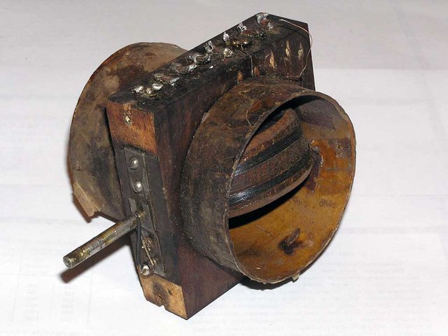

Для настройки БЧ кроме КПЕ применяюися и два вариометра.

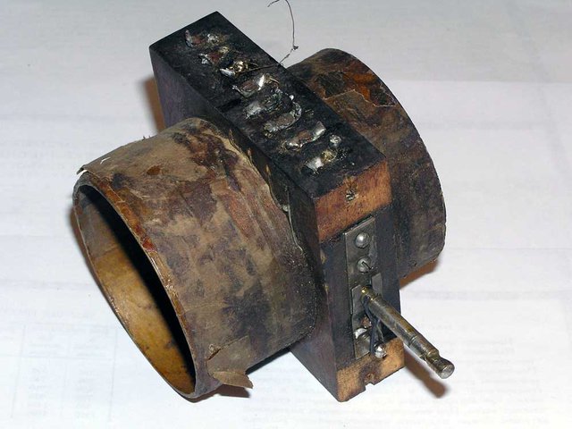

Более простой по конструкции, из входного контура, оказался вполне исправен, нуждаясь лишь в некоторой чистке, а вот из детекторного каскада, с двумя обмотками на статоре и кучей отводов, оказался как с обрывом, да и вид если честно совсем уж у него затрапезный. Лепестки контактов отводов прикручены разномастными шурупами, кое-где на статоре просматриваются скрутки и спайки, значит побывал уже в ремонте.
В принципе обрыв в самом начале одной из статорных обмоток, и при большом желании можно как-нибудь попробовать добраться до него, но... - разбираем и перематываем!
Кстати, помнится относительно недавно именно такое изделие продавалось на Молотке, под прозвищем "верньер", ценою тысячи в четыре, если память не подводит.

Вот этот
вроде не совсем такой?
Непрочитанное сообщениеДобавлено: 28 ноя 2013, 08:33
Похоже, что этот вариометр для П-5 или П-8 - надо по числу отводов от катушки смотреть...
