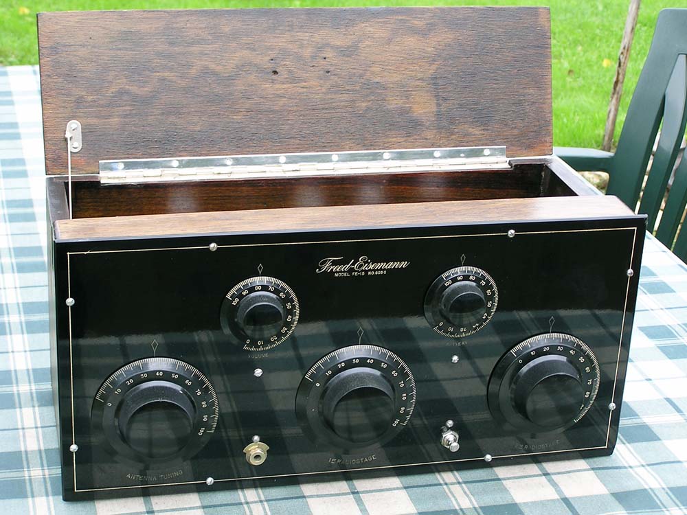

На днях привел в чувство появившийся у меня недавно американский Freed-Eisemann FE-15, пятиламповый приемник прямого усиления, выпущенный этой не слишком известной фирмой в середине 20-х годов. Но стоит заметить, что судя по частому предложению на американском И-Бее, аппарат был изготовлен большой серией и наверняка пользовался популярностью.

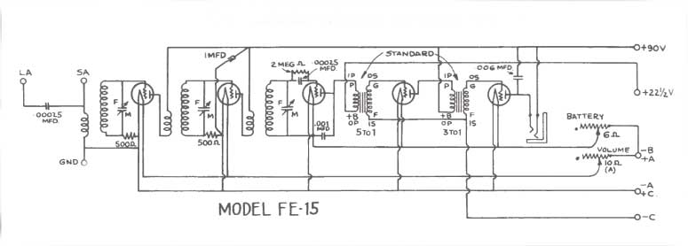

Приемник собран на пяти прямонакальных триодах типа 01А (или их многочисленных аналогов от различных производителей) по схеме 2-V-2, без обратной связи.

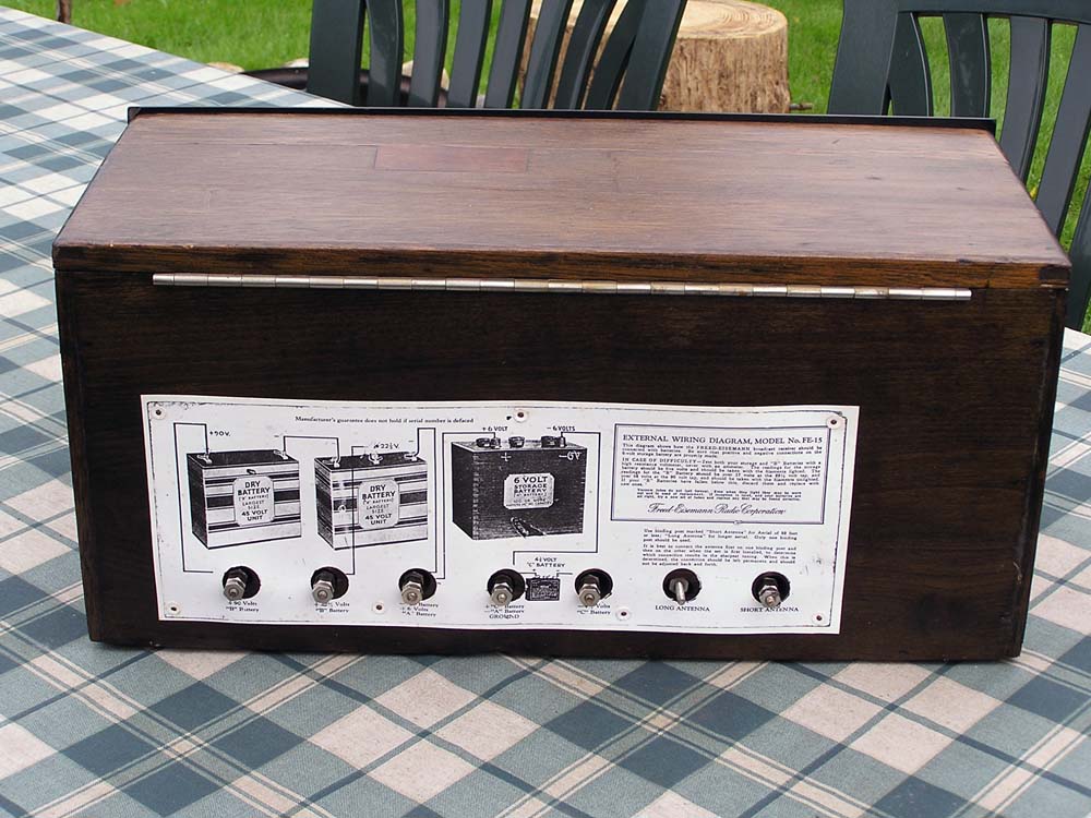

И заключен в довольно объемный деревянный ящик с откидной верхней крышкой, ранее подвергавшийся восстановлению ( перелакировке). Состояние его вполне удовлетворительно, и кроме чистки делать ничего не пришлось.

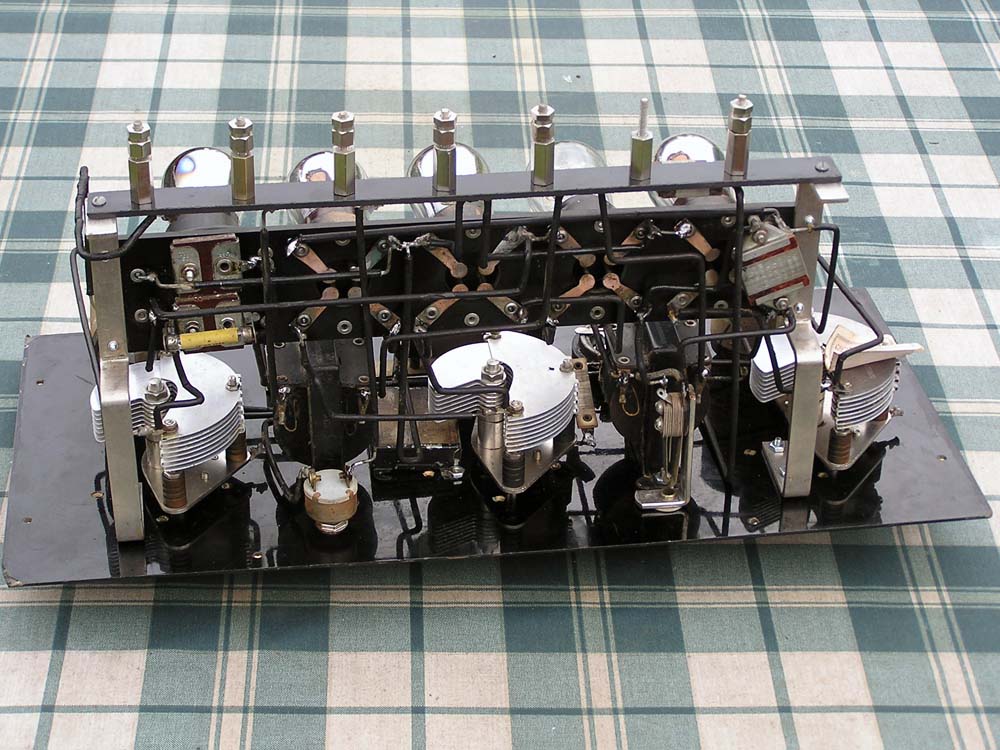

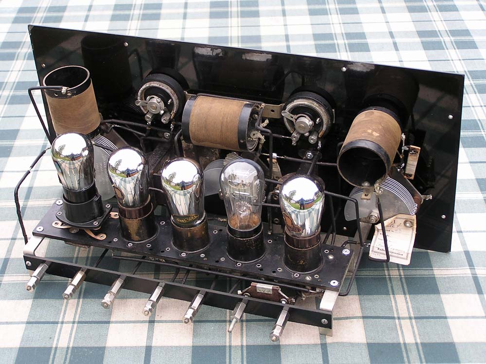

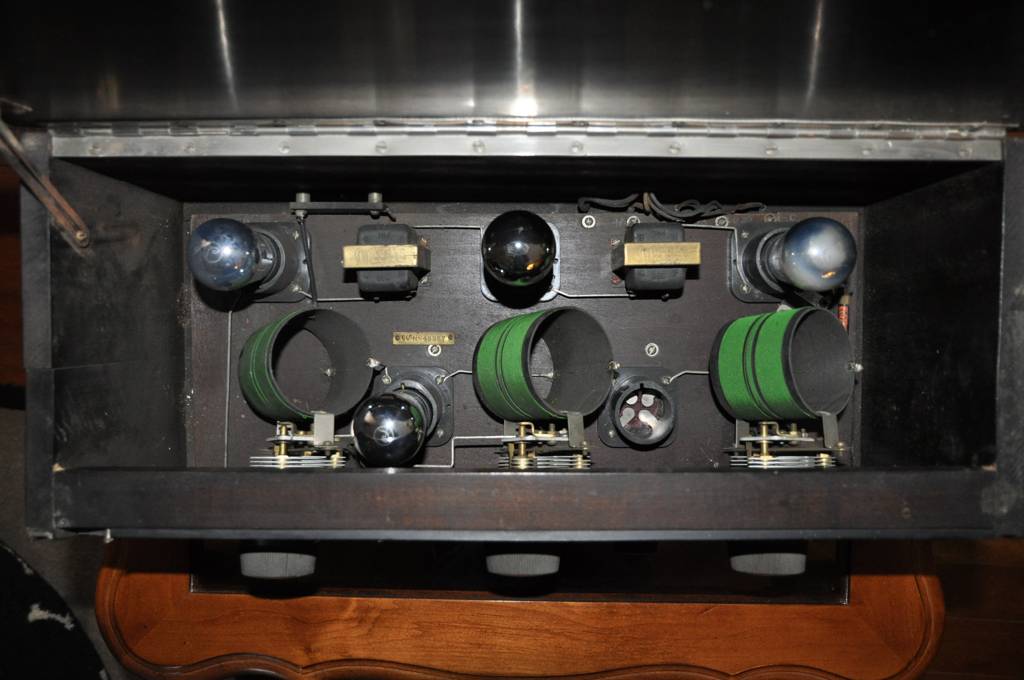

Внутри - лампы в ряд на гетинаксовой пластине, и все остальное. Монтаж выполнен очень аккуратно и надежно, на пайке, детали сохранили рабочее состояние, разве что сопротивление гридлика прибавило лишний мегом к номиналу (три против указанных двух, но это совсем не критично), да пятисотомовые проволочные сопротивления в каскадах УВЧ пришлось поджать и подпаять. Гораздо важнее что межкаскадные трансформаторы УНЧ целы, как и катушки трех настроечных контуров. Утеряна лишь фирменная гайка на одном антенном зажиме.
Пластину с ламповыми панельками аккуратно демонтировал и вымыл от накопившейся грязи, заодно и запаяв одну из треснувших байонетных гильз ламповой панельки (они изготовлены из латуни). Снял, разобрал и вычистил с помощью бытовой химии и переменные конденсаторы, отрегулировав их для полной индентичности по начальной и конечной емкости. Первое включение еще не собранного приемника ничего не дало, работала лишь низкочастотная часть от детекторной лампы - пришлось все заново перепроверять с тестером и сигнал-генератором, нашелся плохой контакт в одной из панелек ламп УВЧ.
Так же отполирована передняя панель, подновлены все надписи и метки на ней и ручках. Лампы были приобретены заранее на том же И-Бее, благо 01А и ее клоны были выпущены огромными тиражами, и в Америке совсем не редкость.

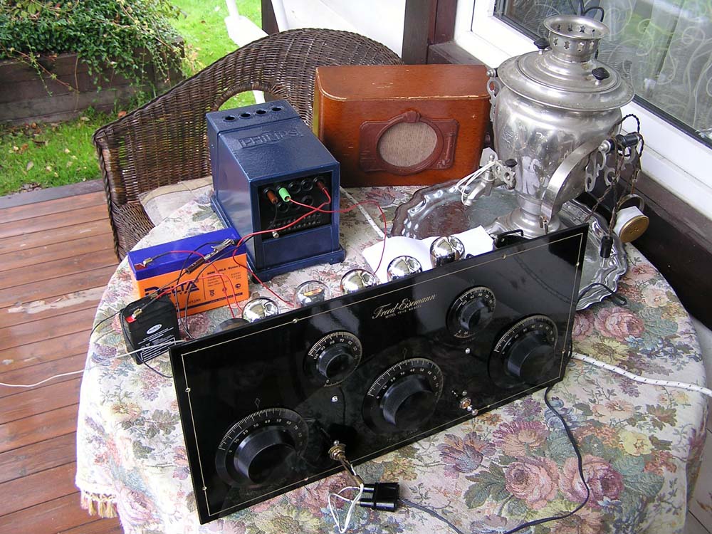

Для своей работы аппарат требует нескольких источников питания: анодную батарею на 22 и 90 вольт, батарею накала и сетки. Высокие взял от универсального сетевого блока питания "Филипс" (25 на аудион и 120 на все остальные лампы), довольно прожорливый накал - ампер с четвертью для пяти ламп - от мощного шестивольтового аккумулятора, на сетки ламп УНЧ еще один маленький шестивольтовик.
Нагрузка - абонентский громкоговоритель. Он подключается штеккером-пальцем в гнездо на передней панели, а все питание и антенна - к винтовым зажимам сзади приемника, где имеется схема подключения с необходимыми пояснениями и наглядными иллюстрациями. Спереди приемника есть и джек-выключатель питания накала.

Настраиваться на станции поначалу давалось непросто - для этого требуется медленно вращать все три большие ручки, каждый раз смещаясь на небольшой угол. Приемник рассчитан на средневолновой диапазон, в котором у меня днем хорошо слышны порядка пяти вещательных станций и несколько авиационных радиомаяков.
Преобретя некоторую сноровку в манипуляциях с "крутилками" (а каждая из них перестраивает свой контур), удалось принять все что возможно с хорошей громкостью, которую на некоторых станциях приходилось даже сильно убавлять, использую ручку "volume" на передней панели - а это реостат, регулирующий накал на лампах двух первых каскадов.
К вечеру все собрано в корпус, и на закате даже с "недоантенной", состоящей лишь из снижения без порвавшейся основной "веревки" в эфире бурная жизнь. Множество относительно дальних станции, европейских и каких-то восточных, отлично слышны с большой громкостью.

Сергей!
А какое примерно соотношение числа витков в высокочастотных трансформаторах?

Владимир, в высокочастотных (контурах) - на глаз 1 к 3.

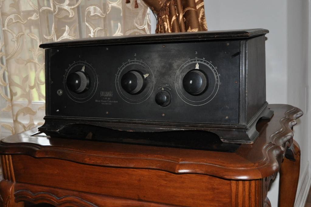

Сергей, чуть подробнее как восстанавливались белые надписи на панели и градуировка на ручках. Имею подобный, но он всё ещё в очереди на вылизывание.
