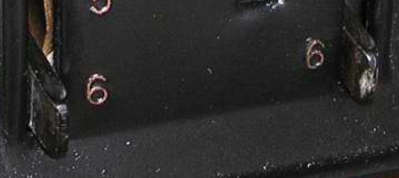

Сергей!
Внимательно посмотрел крупное фото рычажков управления антенной связью и ОС .
Детально рассмотреть не смог, но такое ощущение, что их кончики отломаны.
В полной сохранности я таких приёмников не видел, но, на мой взгляд, этим рычажкам не хватает маленьких бакелитовых ручек.
Вроде той, что у выключателя на фото.
Кончики пластины под шариком основательно загнуты, почти отломаны - ещё чуть-чуть, и рычажок будет похож на рычажки на Вашем фото.
 Заголовок сообщения: Re: И швец, и жнец... (AEG Geatron 3bG)
Непрочитанное сообщениеДобавлено: 20 окт 2012, 10:50
Владимир, на этих фотографиях разглядеть такие подробности действительно сложно, но рычажки скорее все ж в полном порядке. Их кончики гладкие, без следов надлома, да и выступают над поверностью накладки ровно настолько, что б не мешать настройке и одновременно не испытывать никаких неудобств с их перемещением.
А то что обламываются часто - совершенно верно! Подобная проблема - сплошь и рядом.

Непрочитанное сообщениеДобавлено: 20 окт 2012, 14:54
Фотографии с Яндекс-фоток увеличиваются, если изменить у файла хвостик —
http://img-fotki.yandex.ru/get/6508/178 ... 9_orig.jpg
жмите на маленькое фото — оно увеличится!
и тогда можно хорошо рассмотреть концы рычажков — скорее всего они выступающих шишечек не имели, да и колесико настройки, на мой взгляд, не очень удобное — сильно утопленное, и из-за этого неминуемо образуются потёртости на краске накладки…
А. Горский

Непрочитанное сообщениеДобавлено: 20 окт 2012, 18:07
А. Горский
Тогда не понятна роль прорезей в рычажках - обычно их делают, что бы ручка с некоторым усилием снималась , а не сама по себе соскакивала.

Непрочитанное сообщениеДобавлено: 20 окт 2012, 18:13
Какие же там прорези —
это просто закруглённые металлические полоски, покрашенные уже немного ободравшейся чёрной краской.
А. Горский, короче, на ощупь органы управления этого Геатрона весьма неприятны, все руки себе об них ободрать можно, долго и с удовольствием такие "ручки" не покрутишь…

Непрочитанное сообщениеДобавлено: 20 окт 2012, 18:44
Mały Głód писал(а):
... короче, на ощупь органы управления этого Геатрона весьма неприятны, все руки себе об них ободрать можно, долго и с удовольствием такие "ручки" не покрутишь…
А ничего подобного, особенно применительно к рячажкам.
Колесико настройки - да, не лучшее решение, скорее всего - дань некой моде.
А вот рычажки - вполне удобны. Первоначально были разболтаны, на месте под весом катушек не держались, так и норовя упасть, но после регулировки-чистки-смазки ходят легко и свободно, и фиксируются в любом нужном месте.

Непрочитанное сообщениеДобавлено: 20 окт 2012, 19:30
Антон! Я их стрелками отметил.
Сергей! Я посмотрел http://www.radiomuseum.org/r/aeg_geatron_3g3bg.html - там тоже никаких ручек не видно.
Впрочем, прорезей тоже - но фото с хорошим разрешением мне не доступно.
Глядя на Ваши фото у меня создалось впечатление, что там краешки рычагов немного закруглены напильником - ( следы чего проступают через краску) .
Подскажите пожалуйста - прав я или нет насчёт прорезей?
