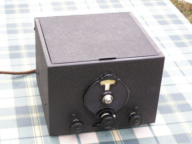

Итак, собственно коробочка:
Небольшая, но тяжеленькая, стальная, покрытая черной краской, скорее не кракелюрной, а какой-то "чешуйчатой".
В прекрасной внешней сохранности, несмотря на возраст.

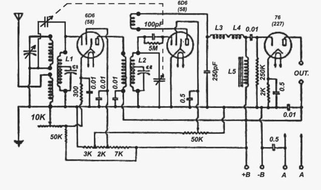

По схеме - трехламповый регенератор 1-V-1. УВЧ с регулировкой усиления, детектор с регенерацией с помощью изменения напряжения на второй сетке, довольно-таки мощный УНЧ, обеспечивающий выход на головные телефоны или громкоговоритель с выходным трансформатором.
Однако при кажущейся простоте есть и немало того, на чем стоит остановиться поподробнее, что в конечном итоге и обеспечило приемнику долгую жизнь и признание.
