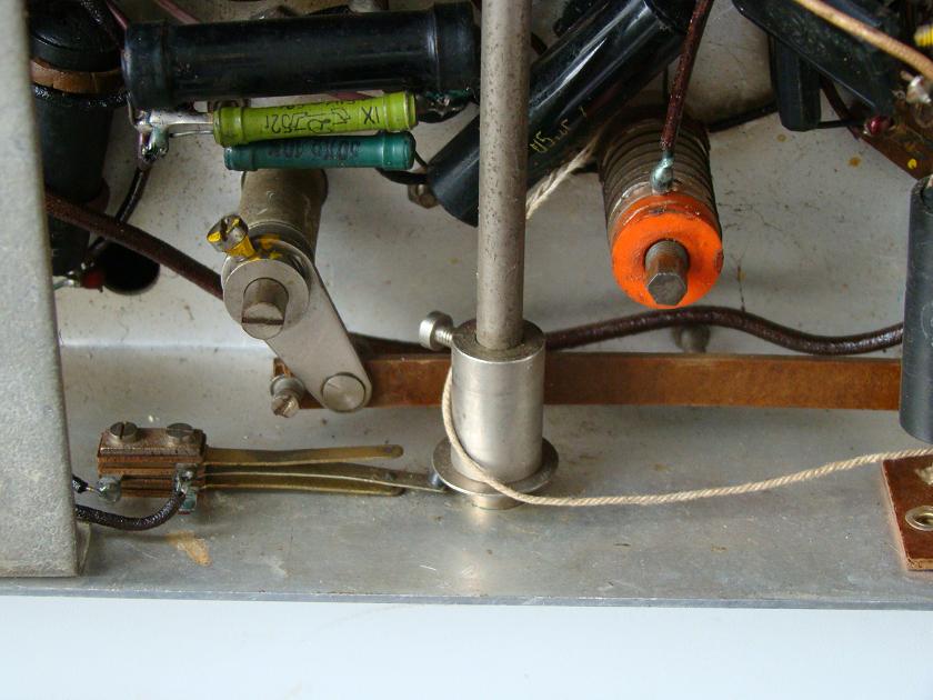

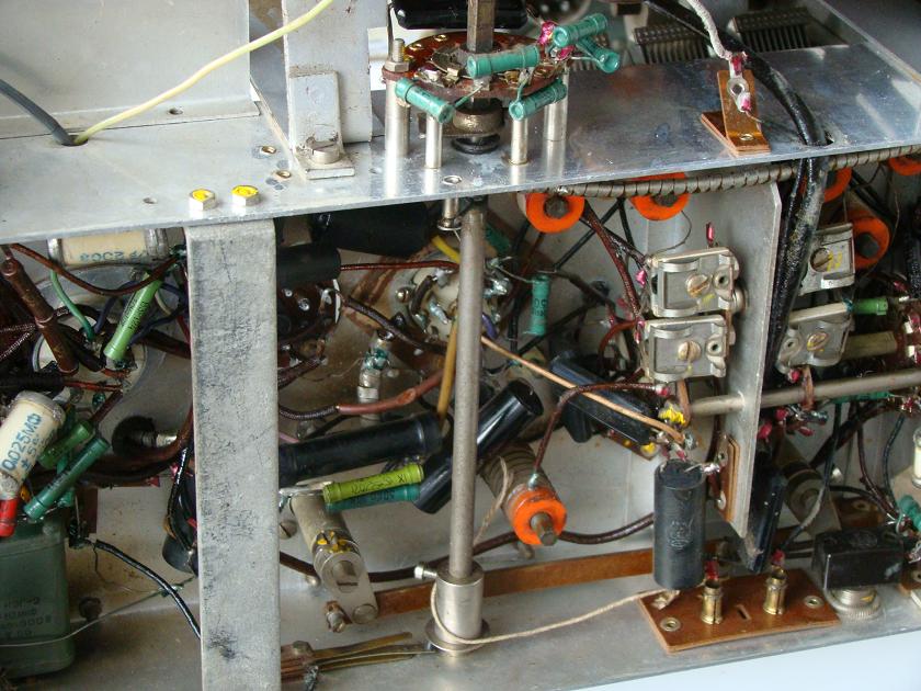

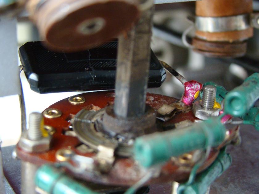

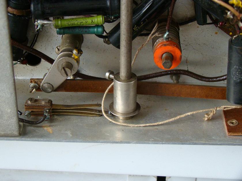

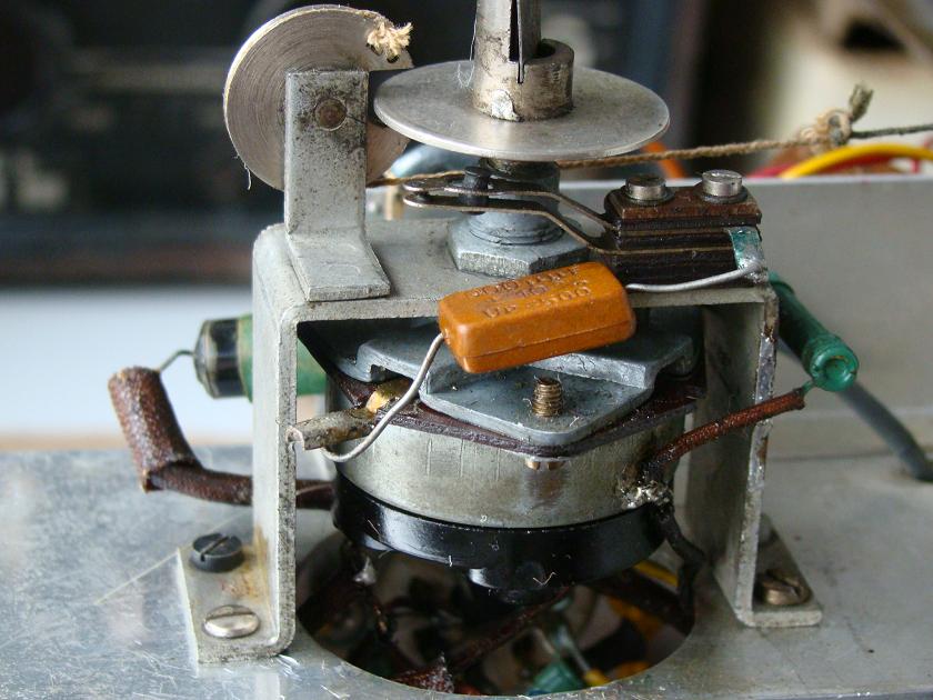

Полоса ПЧ регулируется плавно,на оси ручки изменение полосы на галетном переключателе собран регулятор тембра ВЧ.Полоса регулируеся изменением положения катушек

Мудреный однако узел получается механически.
После войны выходит "упростили", добавив кнопки.

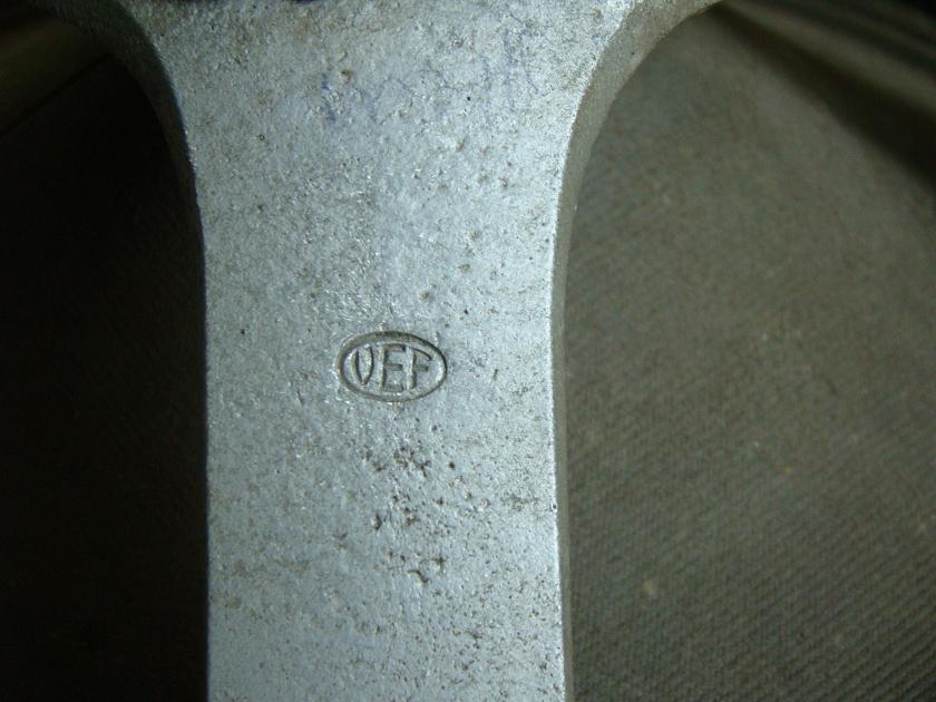

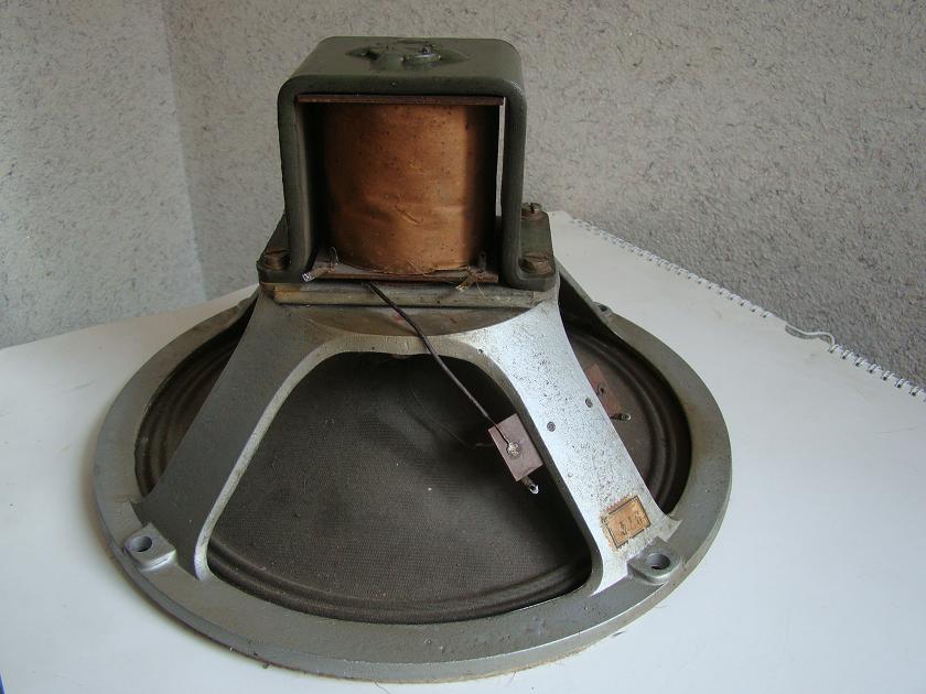

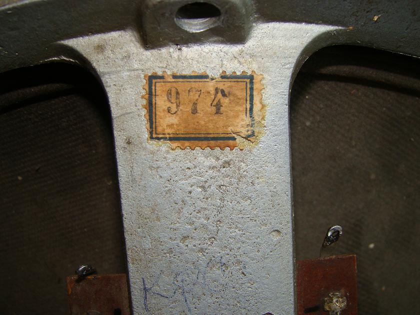

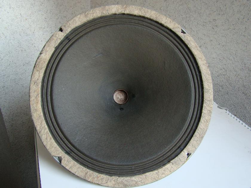

Динамик практически не отпичается от динамика Латвии 137
