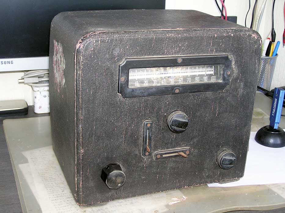

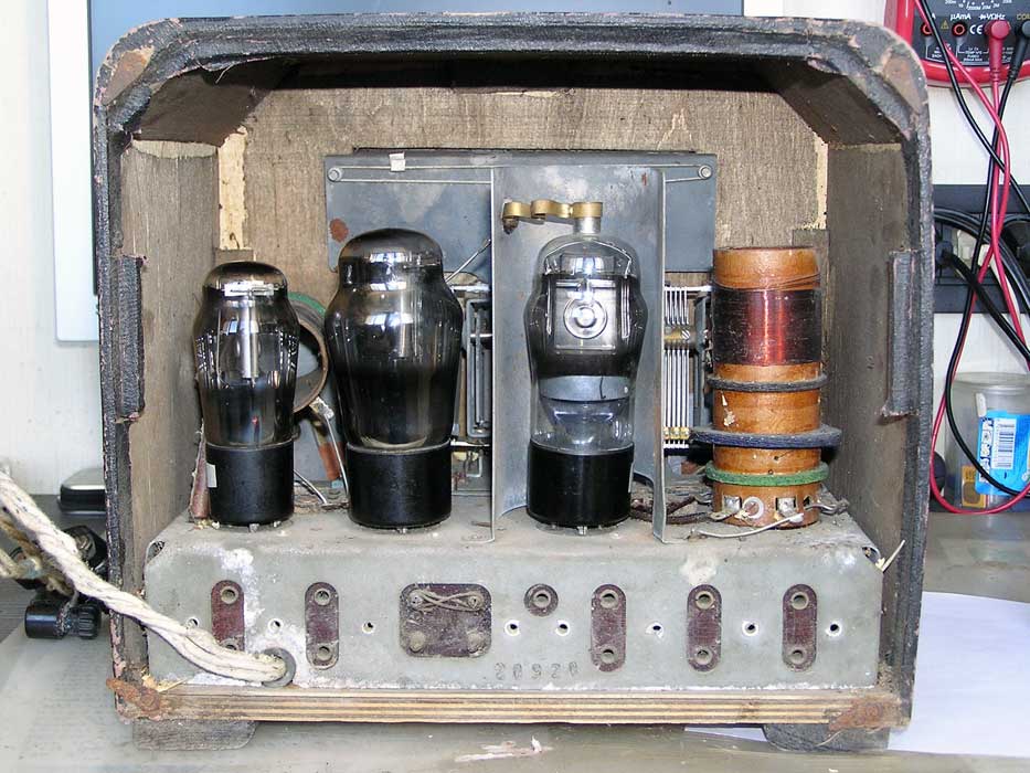

Потихоньку стали доходить руки до многочисленных "недостроев", приобретенных когда-то.

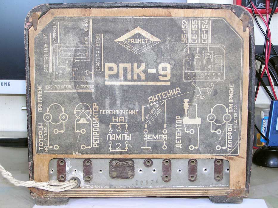

Среди них - приемник РПК-9, батарейный аппарат прямого усиления, выпускавшийся в предвоенные годы на ленинградском "Радисте". Не ахти конечно какой-то суперраритет, но и не на каждой дороге валяется. Тем более что достался он мне в весьма приличном состоянии, без каких-либо серьезных недостатков и утерь, даже лампы, "живые", и оригинальная колодка питания - и те на месте.
Корпус оклеен темно-серым дерматином, местами потрескался и обтрепался, но это поправимо. Несколько смутили ручки, на имеющихся в интернете фотографиях этой модели они другие, граненая от СВД - СИ-235 вообще показалась чужеродной, но впоследствии оказалось что возможно оно и не так.
Задняя стенка, шасси, провода питания - все в порядке.
Можно в принципе и вообще не трогать, сохранив полную "аутентичность", но что за приемник, который не работает? А для того чтобы включить, надо бы убедиться что внутри все нормально.

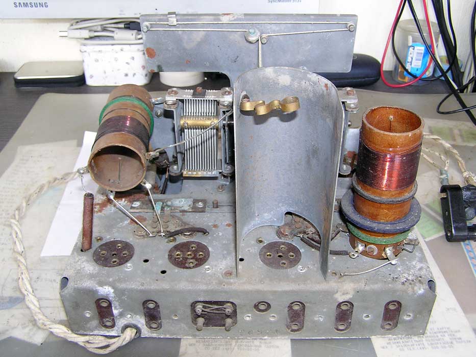

Шасси перво-наперво нуждалось в чистке от пыли, а затем на нем были обнаружены очаги начинающейся коррозии. Но все детали-компоненты целые, оригинальные, похоже что за 70 с лишним лет тут никто и не копался.
Но ржавчина - неприятность, а посему начнем разборку и чистку металла, заодно и проверив все комплектующие.

На фото шасси выглядят все ж несколько лучше чем в жизни. Имеется несколько очагов с рыхлой ржавчиной, их-то и хочется удалить, обработав специальными хим. средствами.
Ну и конечно повозиться тоже очень хочется, чего уж там. Тем более что сопротивления Каминского и большинство конденсаторов скорее всего далеко "утекли" от своих номиналов.

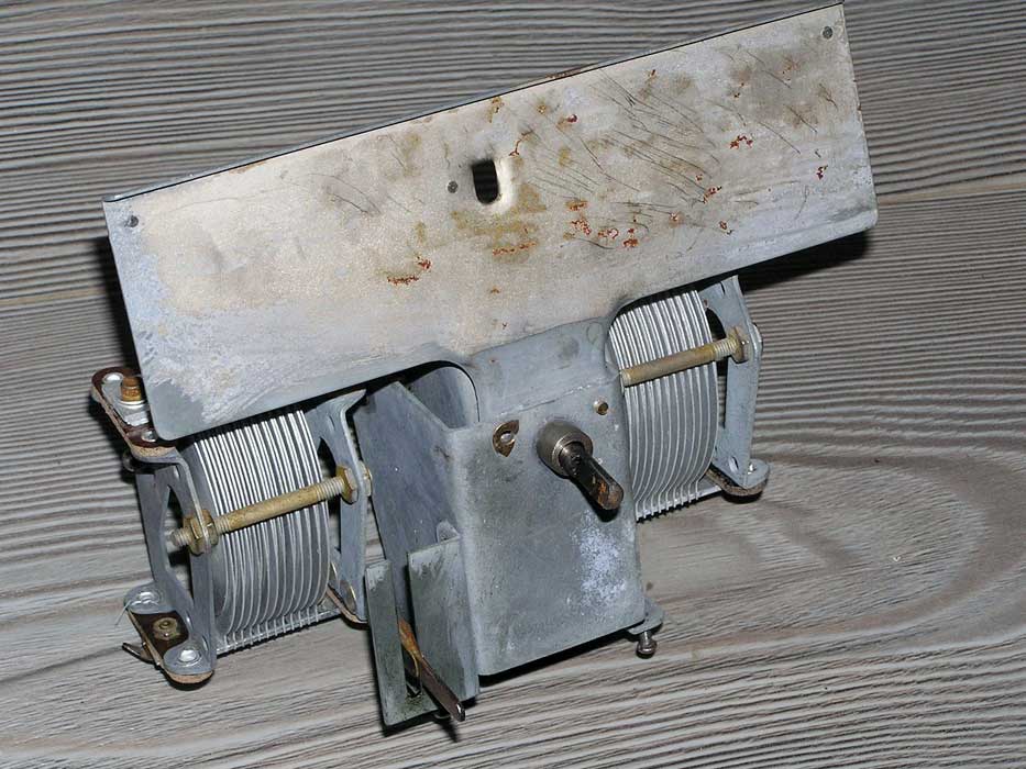

Работа с РПК идет своим чередом, ни шатко ни валко, времени в последние месяцы как-то на радио не хватает. Тем не менее все потихоньку движется.
Некоторые коллеги сетовали на то, что приемник и без всякого вмешательства находится во вполне удовлетворительном состоянии. Наверное это так, но, повторюсь, чертовски интересно внимательно рассмотреть что же у этого РПК внутри, ну и убедиться в исправности перед включением (а это - непременно, что ж за приемник, который не работает?).
Сначала снимаем более-менее крупные узлы и детали для чистки, проверки, необходимой регулировки и смазки.

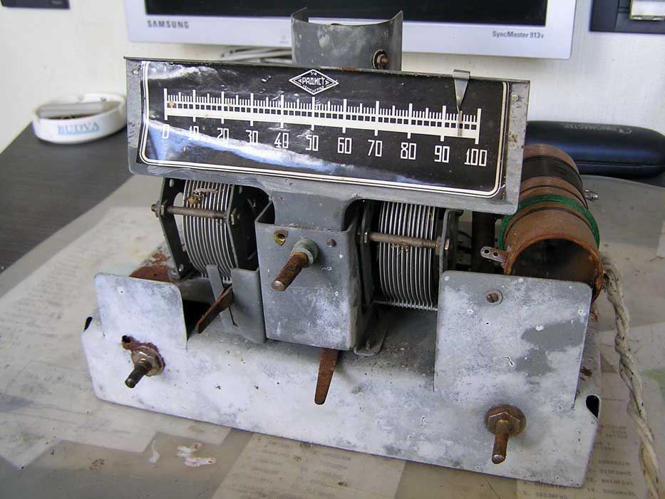

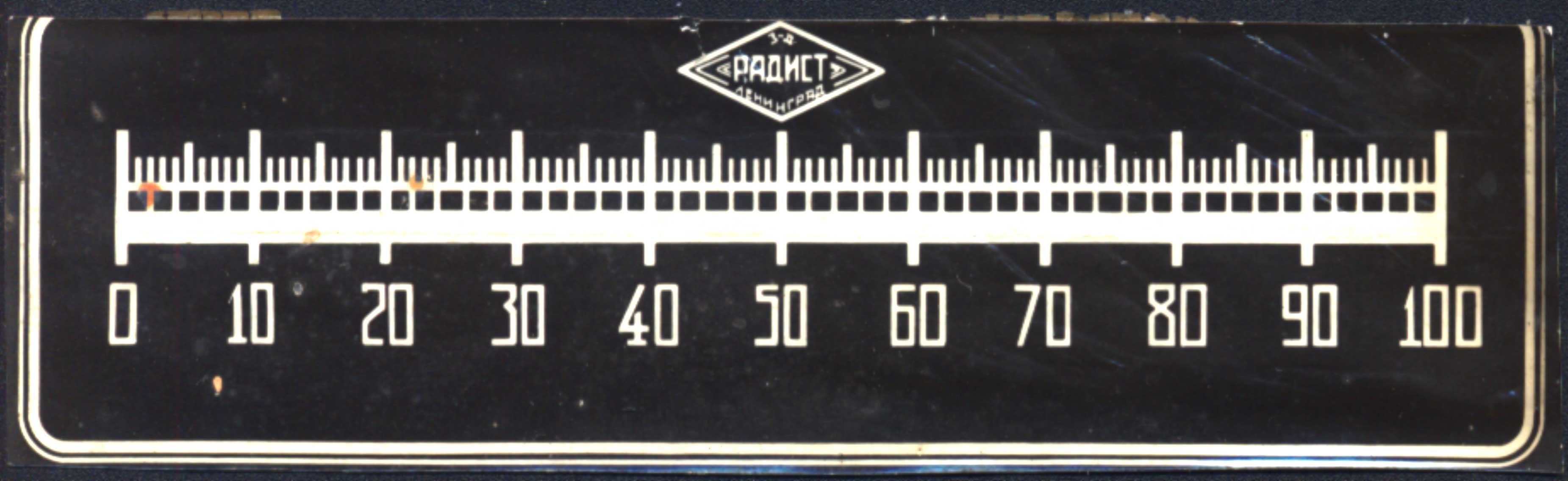

Блок КПЕ, одинаковый у всех приемников этого семейства. В одном узле совмещен собственно двухсекционный конденсатор (его емкость - от 30 до 580 пФ на каждую секцию), верньерный механизм и шкала.
Шкала выполнена фотоспособом на глянцевой бумаге и наклеена на металлическую пластину верньерного механизма. Достоверно воспроизвести ее на более-менее хорошем принтере не составит никакого труда (скан в натуральную величину)

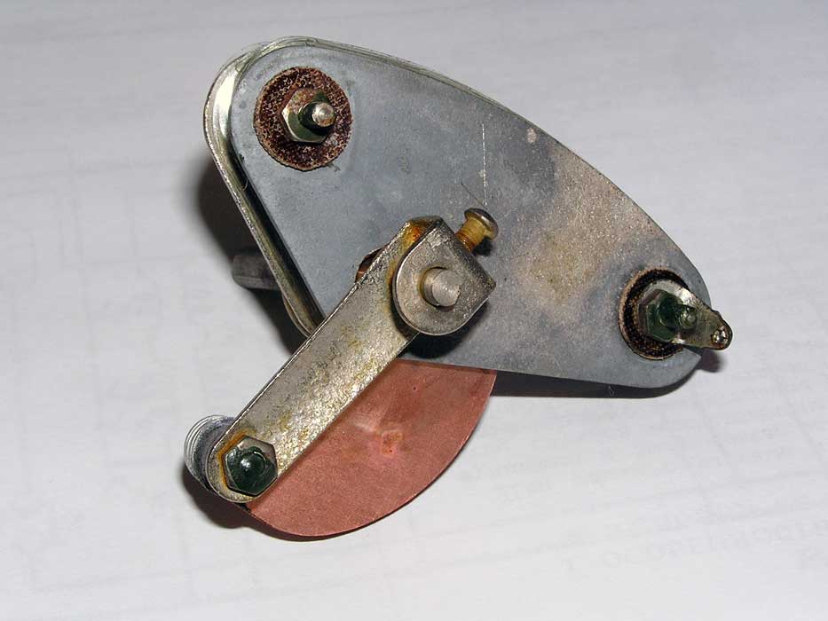

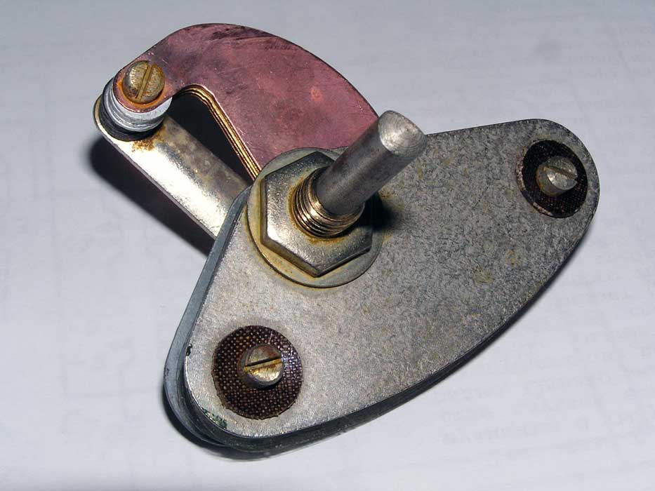

Небольшой конденсатор регулировки обратной связи, емкость из меняется от 30 до 550 пФ.
Опять-таки замечательная конструкция. При необходимости разобрать его "до винтика" очень просто, никаких неразбрных соединений.

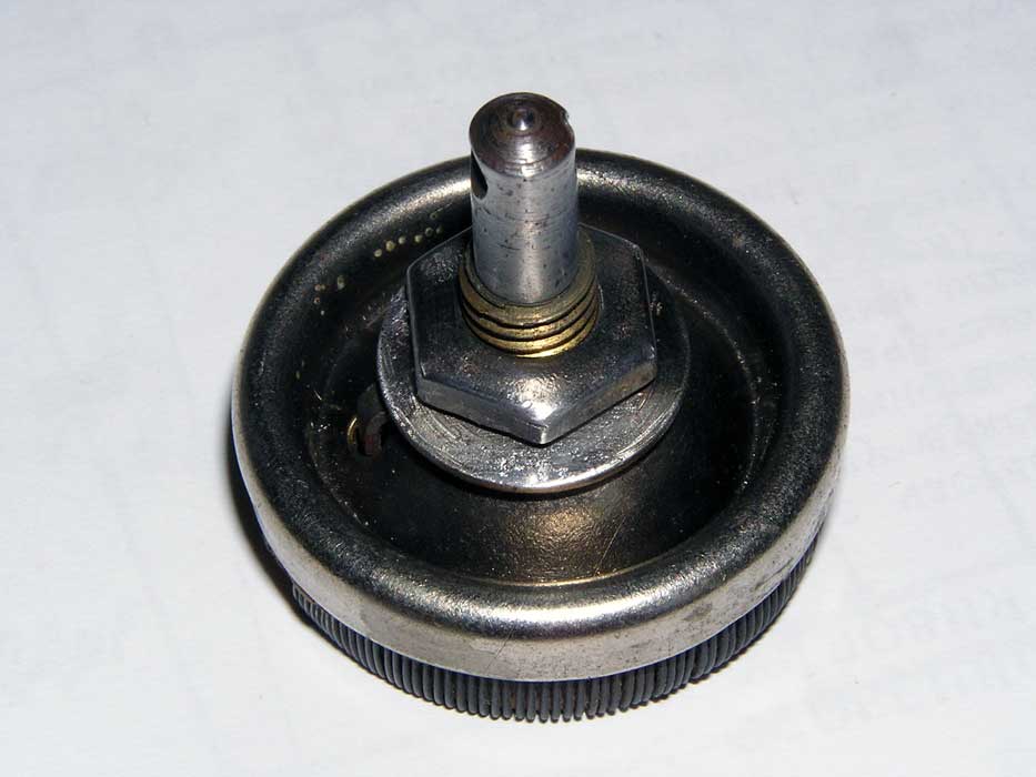

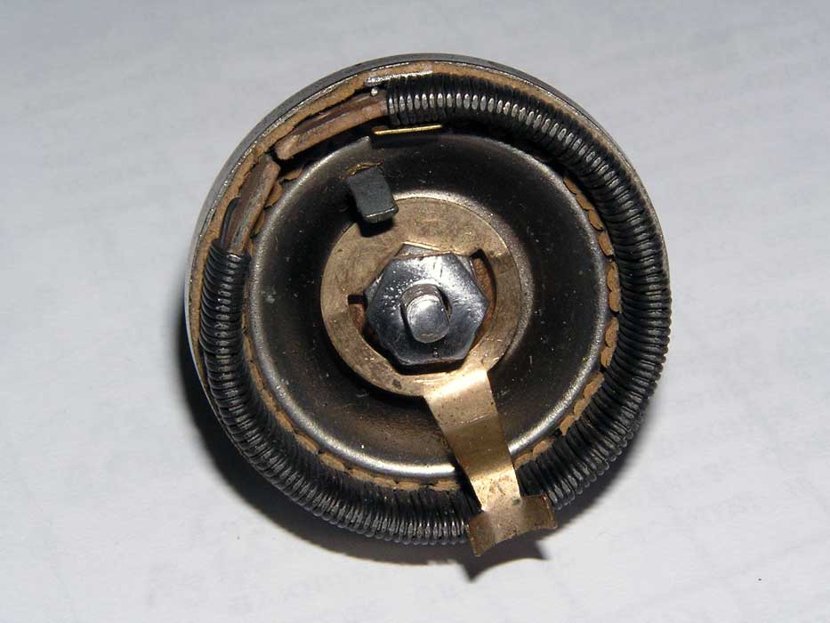

Ну и реостат накала, стандартное изделие. Полное сопротивление около 10 ОМ.
Рассмотрев его, раскрыл "тайну" ручки от СИ-СВД, показавшейся поначалу "неоригинальной в этом приемнке. Скорее всего стояла она изначально, так как привычные ручки а-ля-6Н-1 на ось сопротивления никак не налезут - здесь требуется круглая втулка, без среза.
Вероятно такие комплектующие завод закупал на стороне, и в какой-то момент не удалось приобрести реостаты нужной конструкции, вот и установили те что есть с соответствующей "крутилкой" (на позднюю ремонтную замену не похоже, пайка ничем не отличается от заводской). То что в результате меняется внешний вид - а сильно ли это заботило в то время, тем более что приемник РПК сам по себе явно не украшение интерьера?

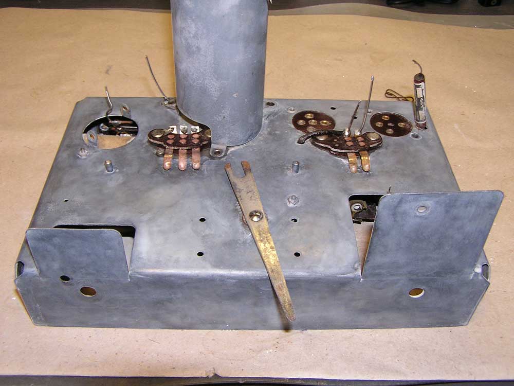

Угу, коррозия. Пока еще не сквозная, и не столь обширная, но все равно не дело.
Вчера разобрал дополнительно, снял что можно, зачистил где надо - и зацинковал. Хотел местами, но раз уж пошла такая пьянка - заделал сверху все, одним цветом.
Нанотехнологии! :D
Транс вот только межкаскадный в обрыве (естественно нижняя обмотка, какая ж еще...), да каминские кто во что горазд... Это только руками.
