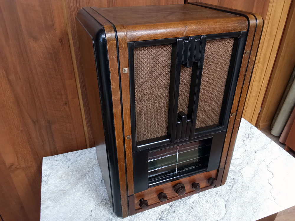

Коллекцию нашего коллеги Павла недавно пополнил один редкий экземпляр - радиоприемник 10Н-15, известный так же под названием СВД-10. Любителям старого радио он больше известен заочно, по упоминаниям в интернет-каталоге В. Харченко https://rw6ase.narod.ru/index1/radiopriem/_rp_lamp/10n15.html, поэтому не упустил возможности лично потрогать руками этот раритет.
Из технических источников известно что этот десятиламповый аппарат был подготовлен на смену СВД девятой модели в 40-м году, и выпуск на Александровском радиозаводе был начат в начале 1941 года. Технические данные вполне впечатляют: 10 ламп, УВЧ, гетеродин на отдельной лампе, два каскада УПЧ - полное соответствие высшему классу, не хватает лишь до полного комплекта двухтактного выхода. Но на уровне настольных приемников это пожалуй наиболее технически совершенное на то время изделие выпускавшееся в СССР. Возможно некоторую архаичность придавал внешний вид типа вертикального прямоугольника, но зато в этом плане тоже была новинка - индивидуально подсвечиваемые цветные шкалы для разных диапазонов.
Но вернемся к тому что удалось увидеть мне:

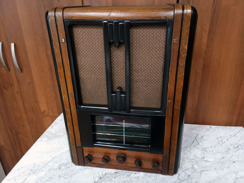

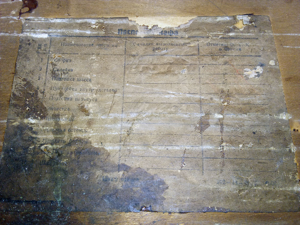

Сразу внешне видны некоторые отличия от ранее известных экземпляров, которые находятся в собраниях Владимира из Пскова и музея Петропавловского завода - немного другая декоративная решетка перед динамиком. Но на дне корпуса имеется документ подтверждающий подлинность изделия - Паспорт шкафа(именно так именовали корпус. Не корпус, не футляр - ШКАФ:)
К сожалению из-за плохой сохранности бумажки нет возможности разглядеть все надписи на ней, в частности даты.

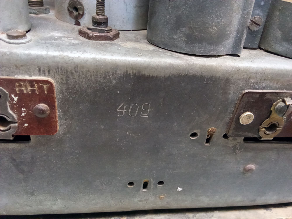

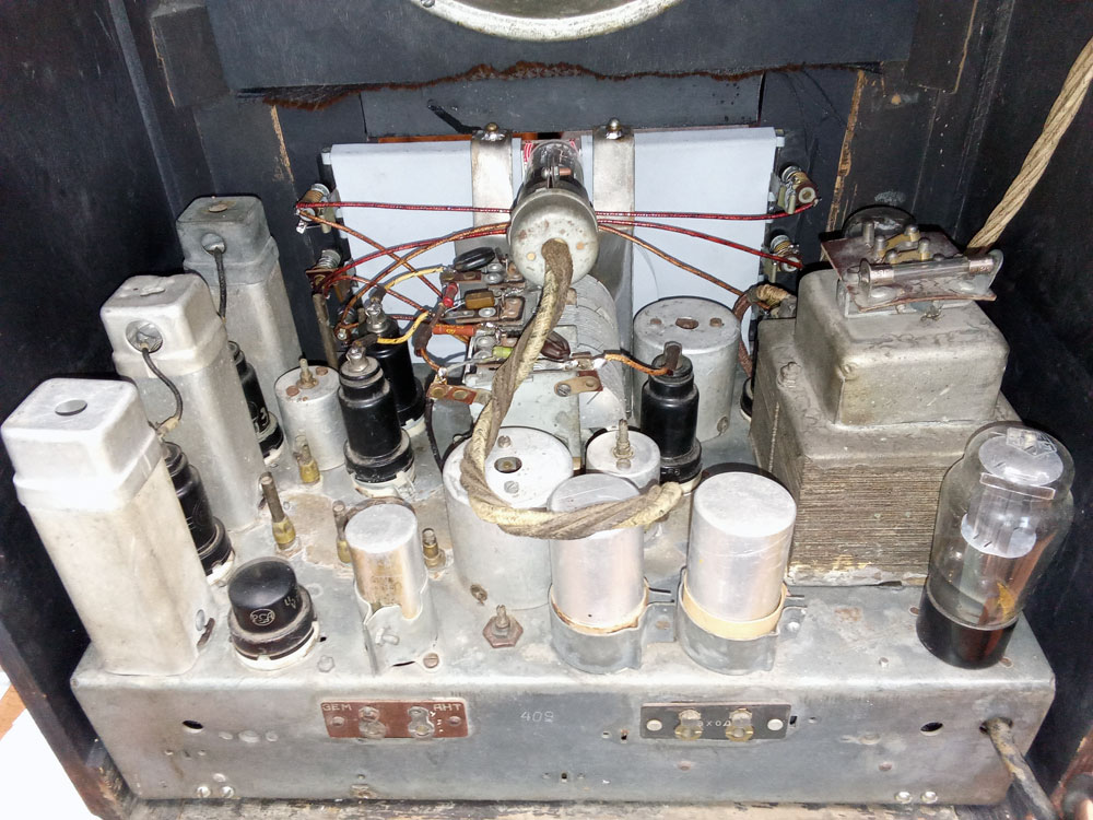

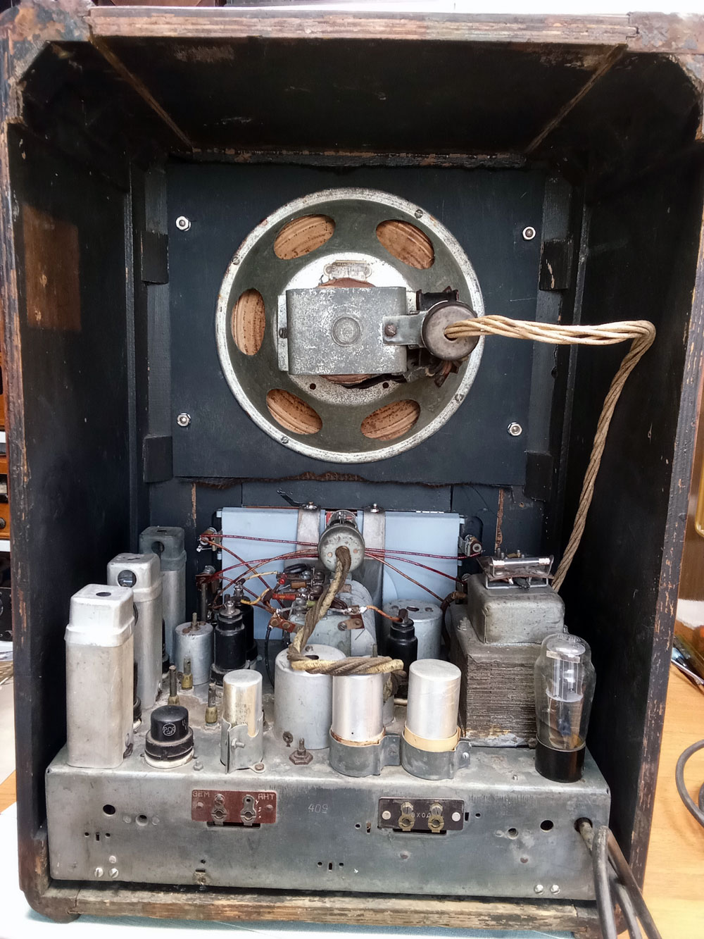

Внутри шасси, неплохо сохранившееся и на мой взгляд более похожее на электросигналовское от 6Н-1 чем на александровское от СВД:
Все довольно плотно. На шасси выбит серийный номер, 409.

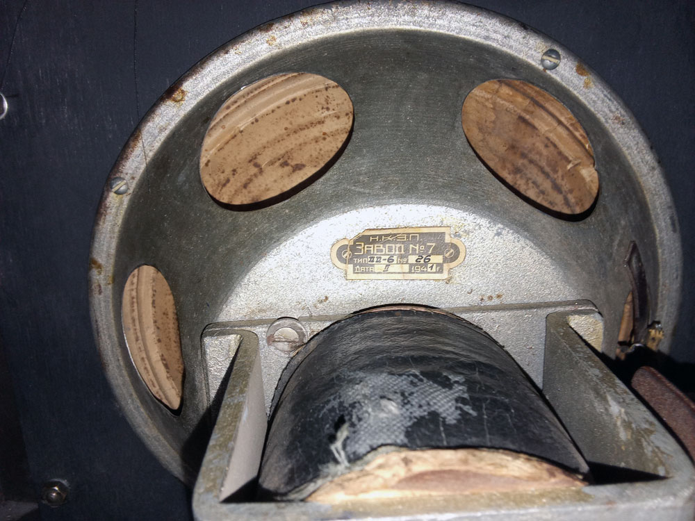

По всем источникам приемников этого типа было сделано порядка 500 экземпляров, стало быть этот из поздних. Динамик именно того типа, ДД-6, что и указан в инструкции приемника https://rw6ase.narod.ru/index1/radiopriem/_rp_lamp/10n15instr.djvu
В статье в Радиофронте №11-12 за 1940 сказано что он "... улучшенного качества мощностью в 3W, значительно повышающий качество звука."
Ткань из новых, но весьма подходящая по стилю.

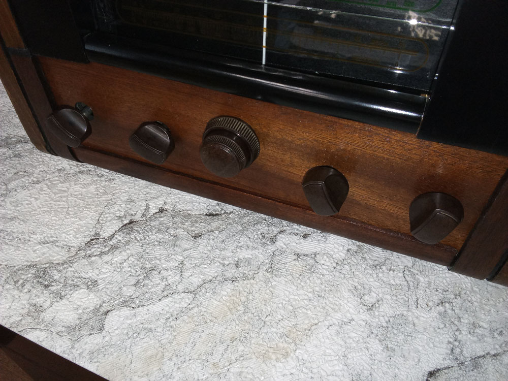

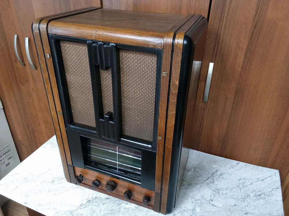

На передней панели под шкалой - ручки управления в количестве аж шести, если считать сдвоенную настройки - регулятор тембра совмещенный с выключателем сети, регулятор громкости, настройка с редуктором, переключатель полосы пропускания и переключения диапазонов приема. Сами ручки - такие как на 6Н-1.

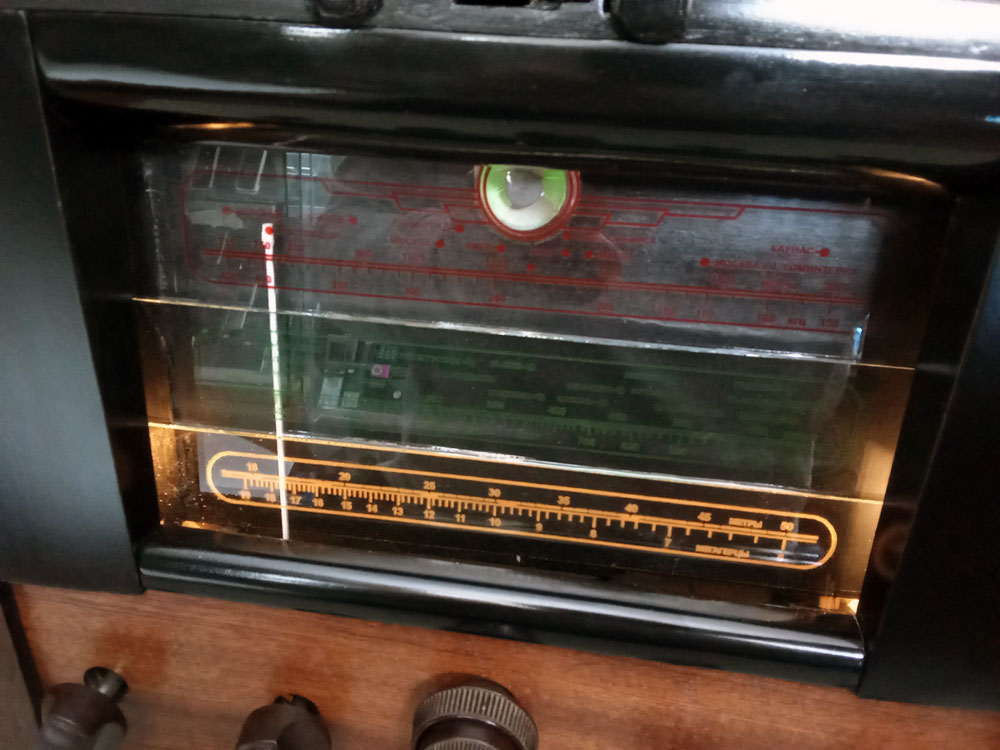

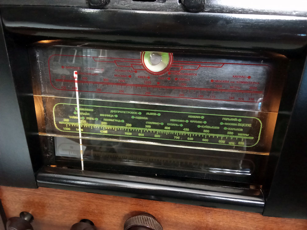

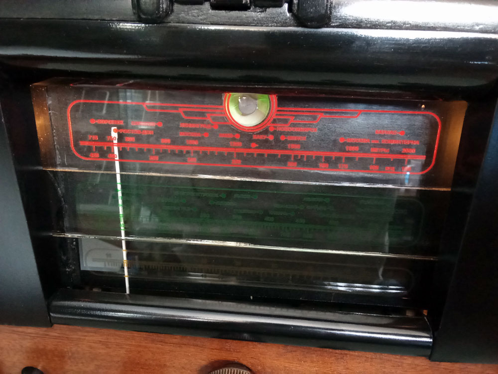

Ну и наконец шкала. Она состоит из трех секций, каждая на отдельном стекле и разного цвета для каждого из диапазонов приема, ДВ. СВ и КВ
сверху вниз соответственно. При включении нужного секции подсвечиваются в торец лампочками. Днем это не очень заметно, но в темноте хорошо различимо какая полоска горит:
Конечно разместить в достаточно небольшой, сантиметров в 15 линейке КВ от 16 до 50 метров решение неудачное, но кое-как тут помогает замедлитель.
На заводе № 3 не было своего мебельного производство.
И ящики для аппаратов изготавливали на мебельных фабриках.
Известно, в разные годы, о таковых двух артельных и одной местной промышленности.
Так что это стандартная бумажка по комплектовке шкафа, которые и являлись основным изделием для мебельщиков этой фабрики.

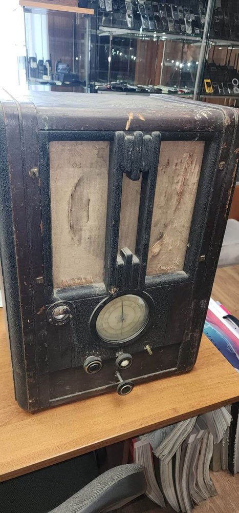

И вот примерно через полгода он опять звонит мне - посмотри что продают на Авито, уж больно корпус что-то напоминает... А продавец из по-моему Челябинска предлагал вот такое :
Очень потасканный корпус, но с узнаваемыми чертами:). Внутри чумазое шасси от СВД.
Честно говоря был очень удивлен, с таким везением надо срочно в казино или за лотерейными билетами:)

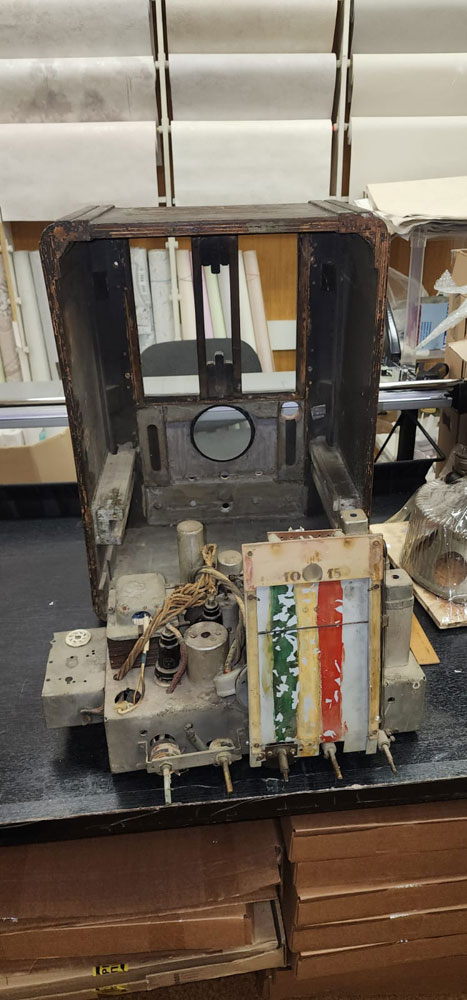

Продавец долго упрямился, не хотел отправлять приемник, но в конце концов его удалось убедить отправить посылку в Москву. И через некоторое время в наличии было печальное шасси и не менее печальный корпус. Возник естественно вопрос, как это объединить друг с другом, да чтобы еще работало и не страшно было смотреть на него? Я бы в принципе взялся за это, но знаю человека который с этим точно справится лучше, Дмитрий АМ. К нему все и отправилось. Работу по воскрешению раритета Дмитрий более-менее подробно описал в своем канале на Дзене https://dzen.ru/a/Z0yChmaHKC0z9QU8?yscl ... cp12823711 .
Длился процесс около года, и большую помощь в восстановлении оказали коллеги Владимир из Пскова как единственный известный владелец 10Н-15 и Сергей Ш., изготовивший шкалы. Мне лишь досталась работа по натяжке ткани на доску динамика и установка ручек:). И теперь этот аппарат, о котором еще недавно не приходилось и мечтать, стоит в одном ряду со своими номинальными предшественниками в коллекции Павла.
