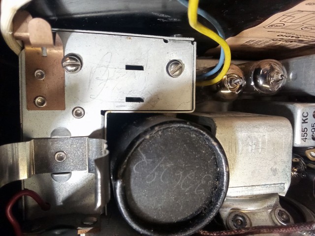

Небольшой динамик установлен на нем же, а ручка настройки имеет планетарный замедлитель для удобства настройки:

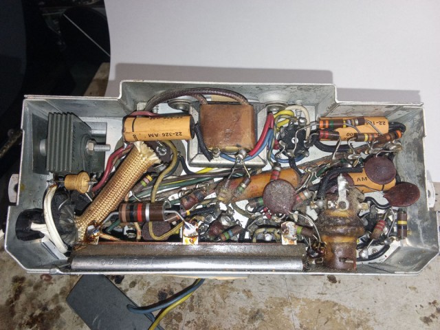

В подвале шасси почти все в первозданном состоянии, за исключением припаянного параллельно селеновому мостику диода. Мне пришлось после проверки основных элементов лишь напаять поверх одного из плеч составного резистора питания (похожего по типу применяемому в 6Н-1 и имеющем схожие недостатки) дискретный мощный резистор на 1000 Ом, по виду примерно тех лет и мест:

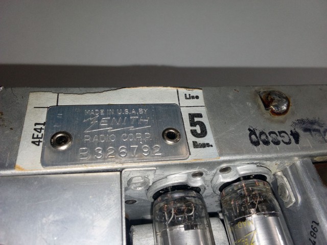

Сзади на шасси фирменная табличка:
