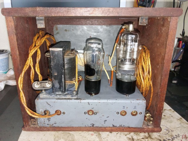

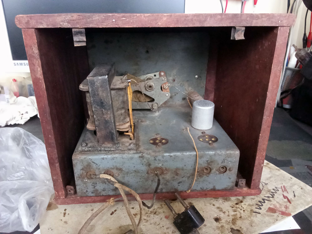

Недавно один из наших коллег по форуму предложил мне приобрести у него некую вещицу. Из присланных фотографий я определил что это коротковолновой конвертер родом из СССР 30-х годов. так как подобные "чебурашки" для меня представляют большой интерес, я сразу же согласился, тем более что цена по нынешним временам была очень адекватная.

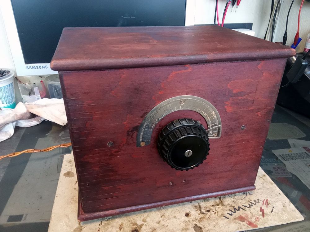

Однако прошло немало времени пока я не распечатал присланную коробочку, внутри которой помещался деревянный ящичек размером примерно 25х20х20 см:

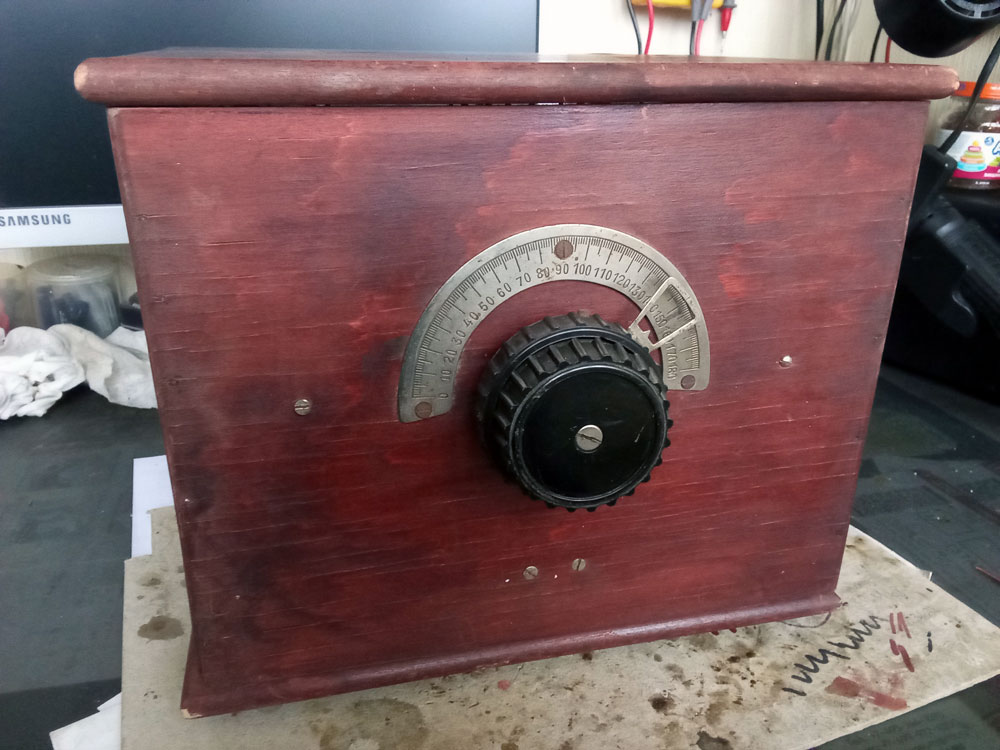

Сделан добротно и качественно, покрыт морилкой и лаком под красное дерево. Спереди лишь большая ручка с замедлителем типа от приемника КУБ. да полукруглая металлическая шкала с делениями, тоже очень качественная.

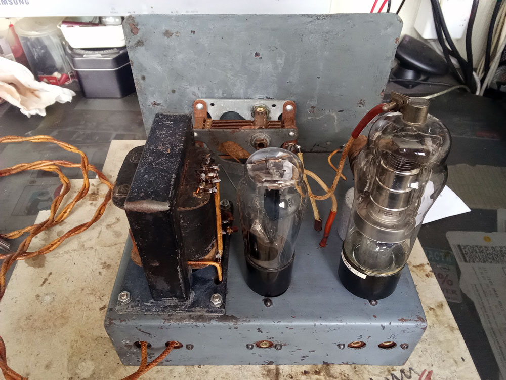

Сзади видны шасси с трансформатором, КПЕ, катушкой и выходящими из него проводами - сетевым с вилкой да одиночный со штеккером. пара гнезд подписанных А и З (ну это понятно).

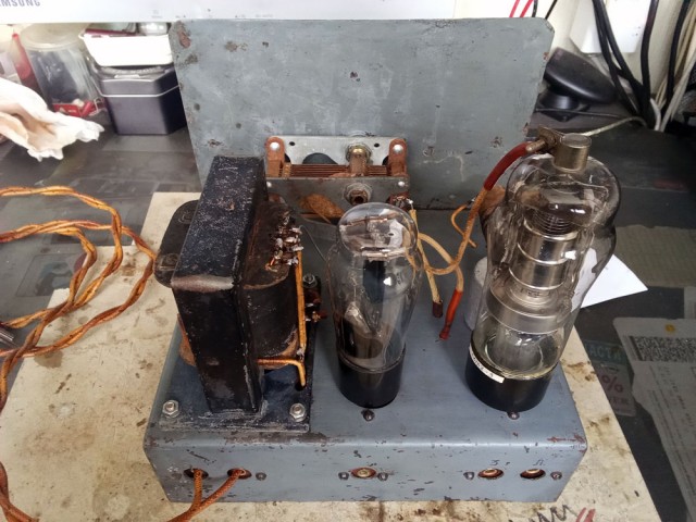

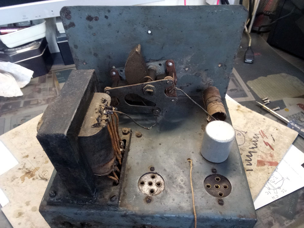

Вынув шасси из корпуса, рассмотрел его подробнее. Уголковое (что правильно - вертикальная часть экранирует КПЕ от рук пользователя), из довольно толстой стали, крашенное в серый цвет. Явно не домашнего изготовления, и специально сделанное под эту конструкцию:
Сверху кроме силовика, КПЕ и небольшой катушки - цилиндрический экран из алюминия, под которым смонтирован дроссель:

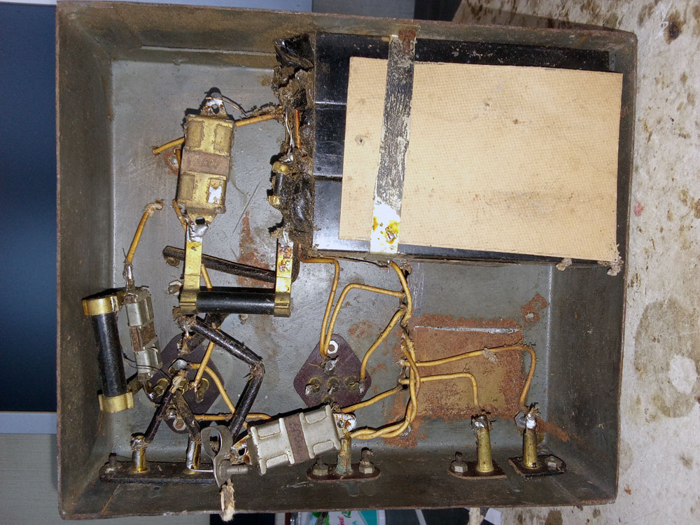

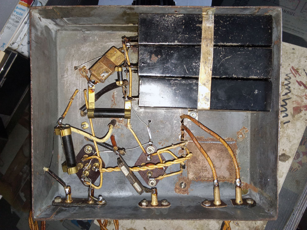

В подвале - весь нехитрый монтаж "каждой твари по тройке" - микрофарадные конденсаторы, на этикетке которых можно рассмотреть дату производства, 1937 год, сопротивления Каминского да старомодные конденсаторы небольшой емкости.

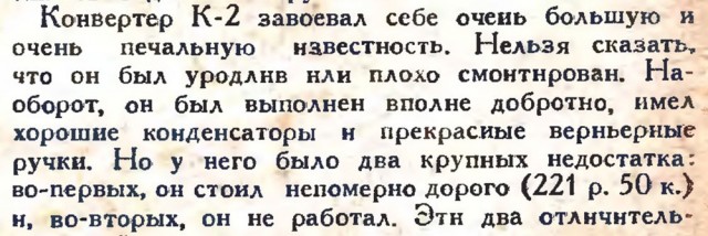

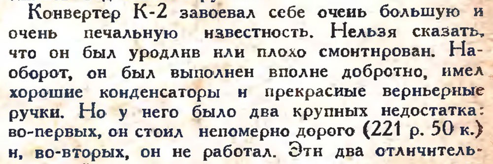

Для начала по монтажу набросал схему, и стал искать следы в журналах 30-х годов. Вскоре они обнаружились. Сначала в большой обзорной статье "Стройте КВ конвертер" в Радиофронте №2 за 1936 год, из которой мне запомнился один абзац на 18 странице, писали люди с чувством юмора:

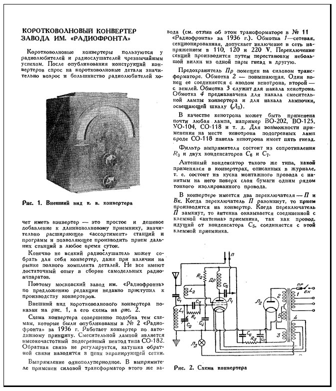

А затем и в РФ №12 за тот же 36 год, статья "Коротковолновой конвертер завода им. "Радиофронта":
Так вот, схемно мой конвертер практически один в один с радиофронтовским, с небольшими упрощениями - нету антенного конденсатора, индикаторной лампочки да переключателя антенны, ну и трансформатор попроще, без предохранителя и выключателя. Все детали на месте, кенотрон да пентод СО-182 найдется, большие конденсаторы фильтра можно и нужно перепаковать - будет интересно в ближайшее время восстановить этот ящичек и испытать его в работе.

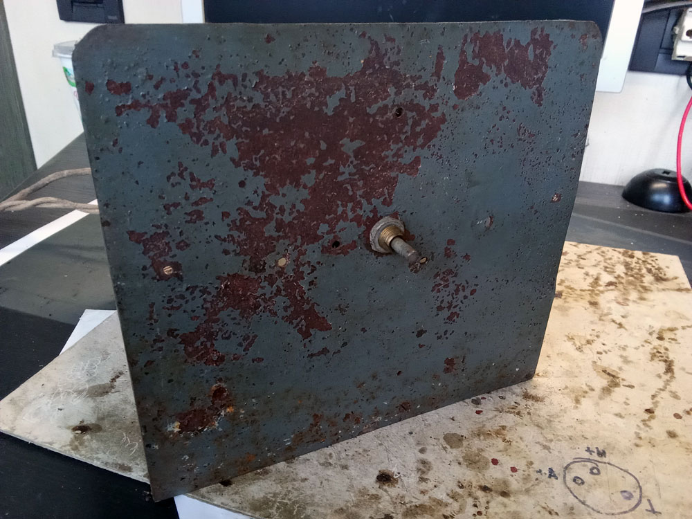

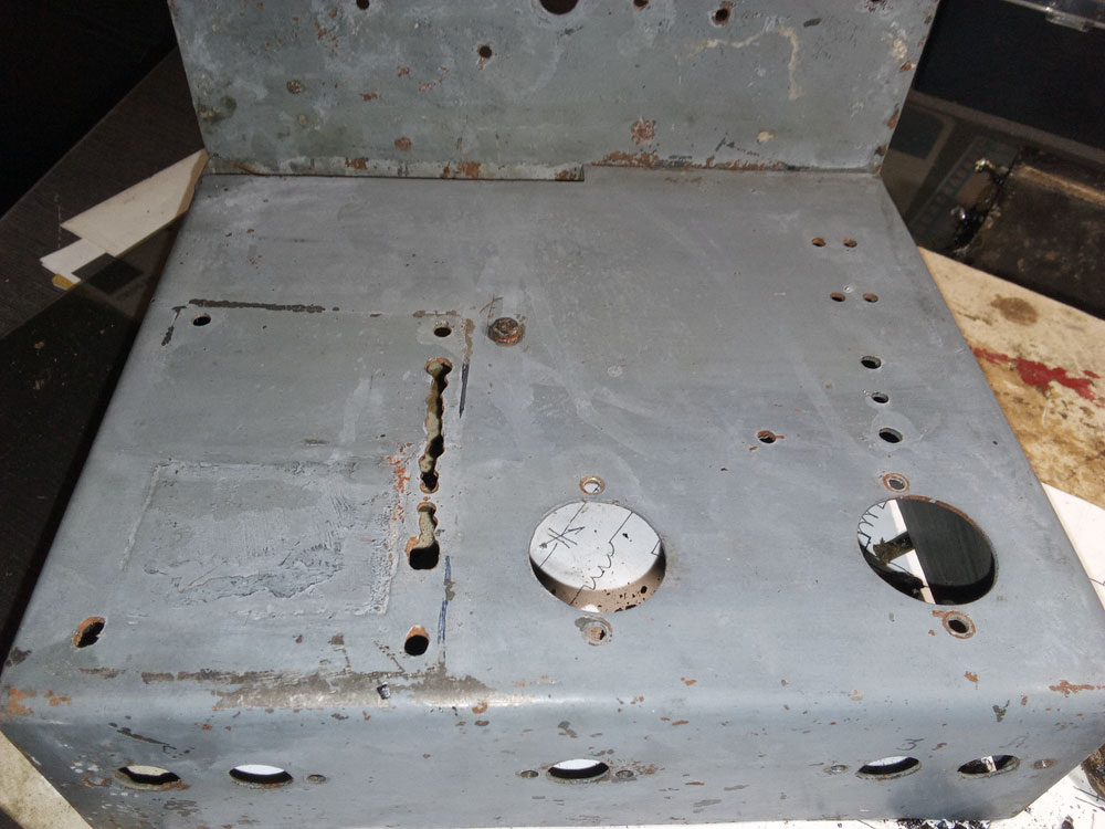

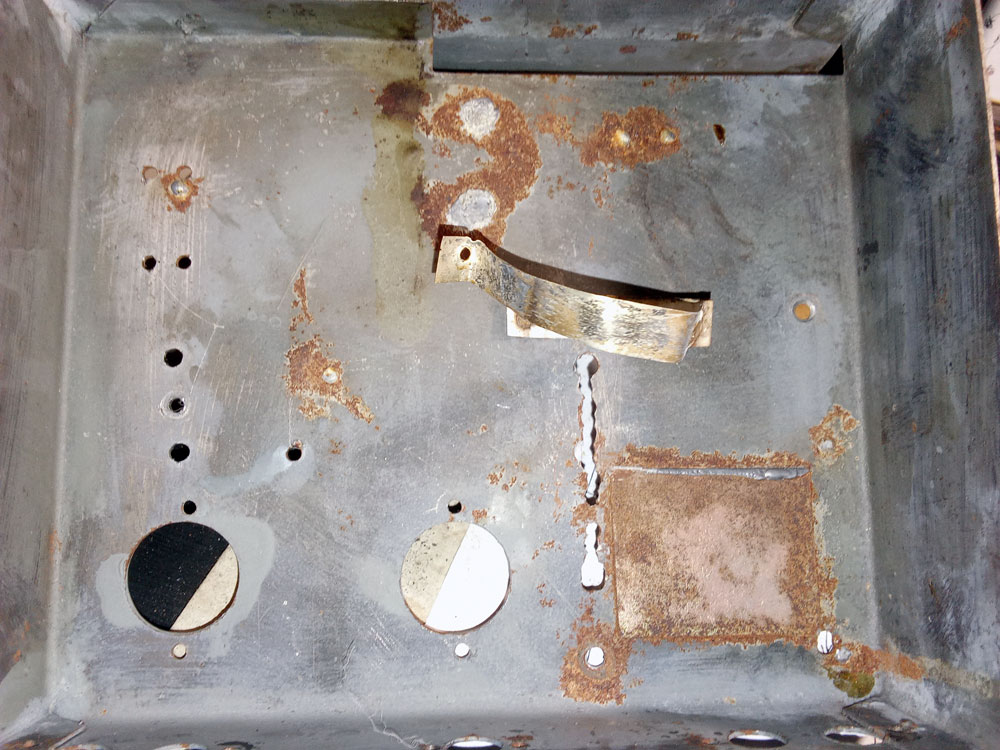

Разобрал конвертер сегодня полностью, отмыл шасси. Похоже все ж "рукописное":
Дырки под выводы трансформатора кривовато просверлены, под самим силовиком - заделано какое-то прямоугольное отверстие. Возможно шасси само отчего-то другого, но очень подходящего, во всяком случае отверстия под ламповые панельки сделаны ровно, уголки шасси соединены точечной сваркой.

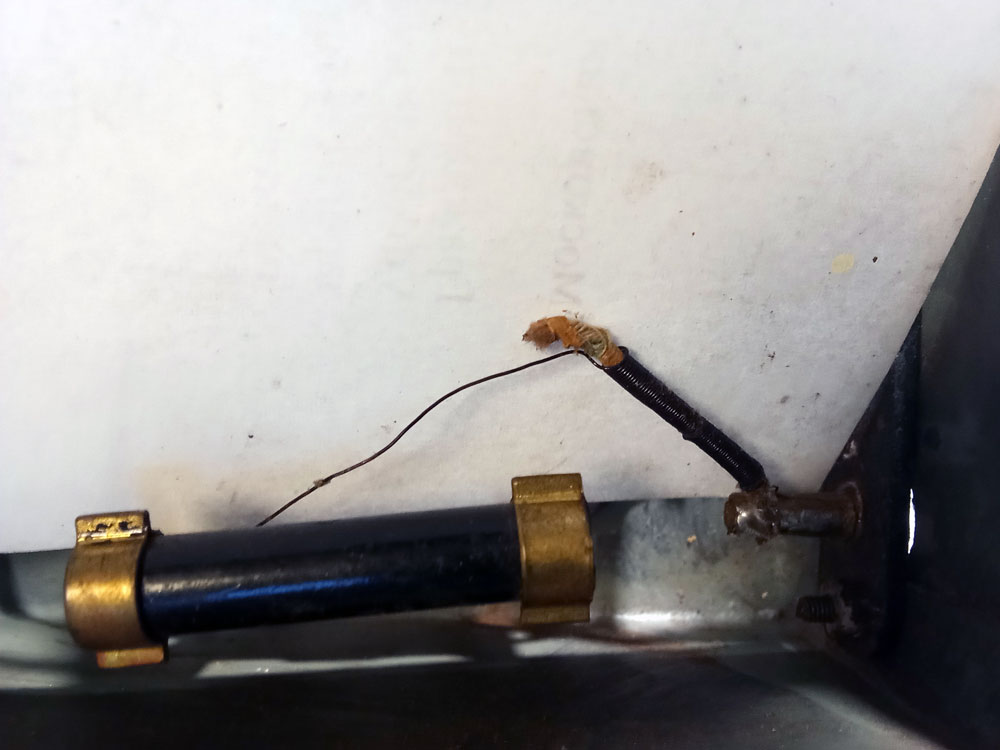

А заодно и нашелся антенный конденсатор, без него конвертер скорей всего не заработал бы из-за емкости включенной напрямую антенны. Он состоит из кусочка толстой медной проволоки, припаянной непосредственно к гнезду антенны, и навитой на него через слой изоляции более тонкой проволоки:

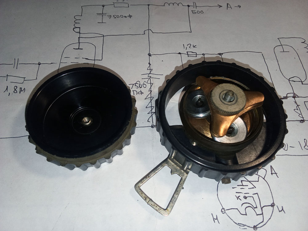

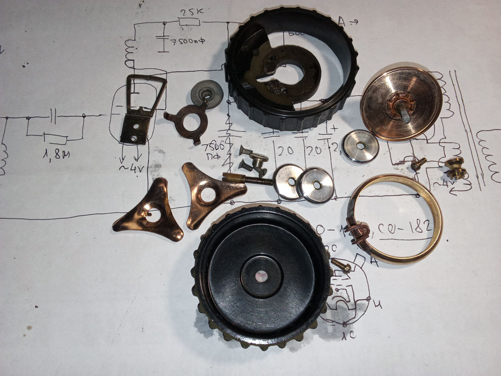

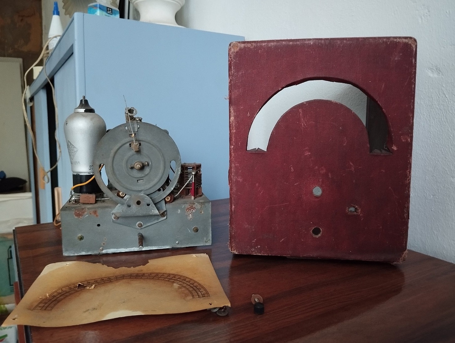

Разобрал, почистил и отрегулировал редуктор:

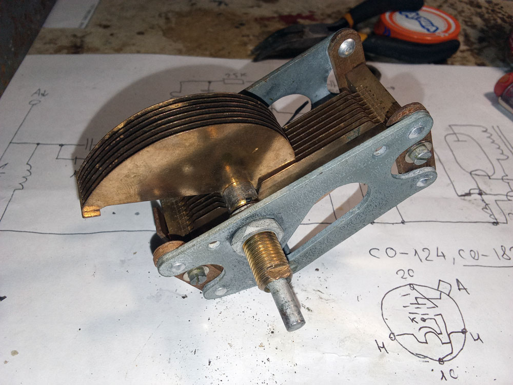

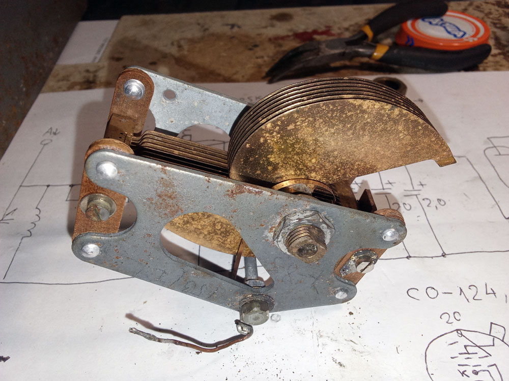

И заодно КПЕ, его емкость примерно от 20 до 290 пФ:

Сообщений: 2704
А редуктор точно оригинальный довоенный? а то что-то слишком он похож на редуктор от радиоприёмника Р-311, выпускавшегося с 1954 года.
А. Лизунков, слишком модерново и сложно выглядит для тех колхозных лет
 Заголовок сообщения: Re: Коротковолновой конвертер
Непрочитанное сообщениеДобавлено: 16 ноя 2024, 09:41
Сообщений: 3082
На Р-311 стояли похожие, но без перламутровых пуговиц:). Без стрелочки и другое рифление боковых поверхностей. А точно такие ставились и на КУБ, и на довоенный ПР-4.

Несколько дней с перерывами ушло на восстановление конвертера. Наибольшую сложность представил трансформатор. Его сетевая и анодная обмотки были в обрыве, пришлось разбирать его полностью и перематывать. К тому же неизвестно для какого напряжения сети он предназначен, заново намотал для 230, при 200 на анод и две обмотки по 4 вольта для накала лампы и кенотрона. Так же пришлось перепаковать три микрофарадных конденсатора, а так же отремонтировать пару мелких, на 500 и 7500 пФ. Пятисоточке сделать заново обкладки, а тому что покрупнее - просто разобрать и почистить латунные контакты с обратной стороны, т.к. со временем контакт латуни с алюминиевой фольгой покрывается окислом. Получилось нормально, конденсаторы соответствуют заявленной емкости. А вот сеточный трогать не пришлось, лишь посильнее обжать. Полученных 40 пикофарад вполне достаточно. Каминские на удивленье оказались жизнестойкими - сеточная утечка 1,5 МОм, На второй сетке 33 КОм вместо 25 указанного номинала (что вполне себе нормально), и в П-фильтре питания 1,2 КОм.

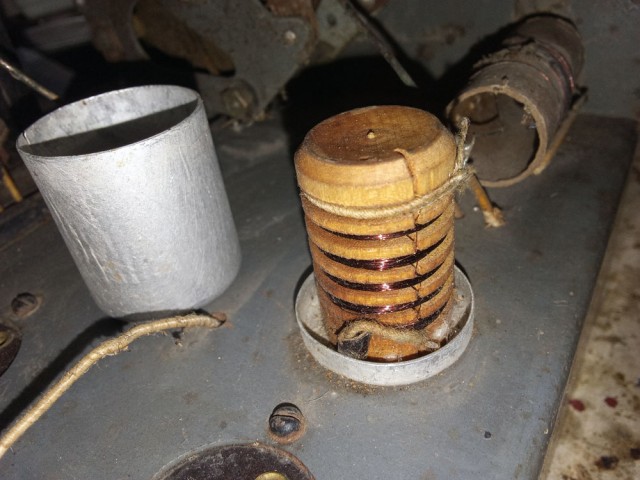

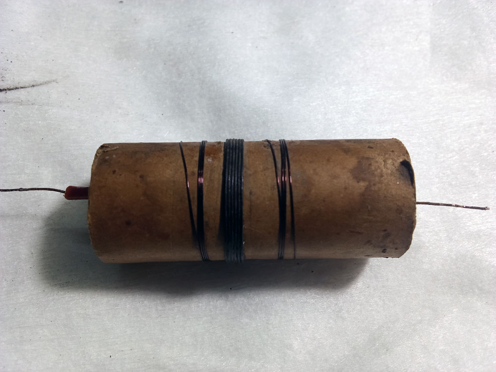

Поправил и витки на катушке, она изготовлена по рекомендациям из Стаьи о коротковолновых конвертерах из 2 номера Радиофронта за 1936 год - контурная 6 витков, катушка связи 8 по 4 по бокам контурной:

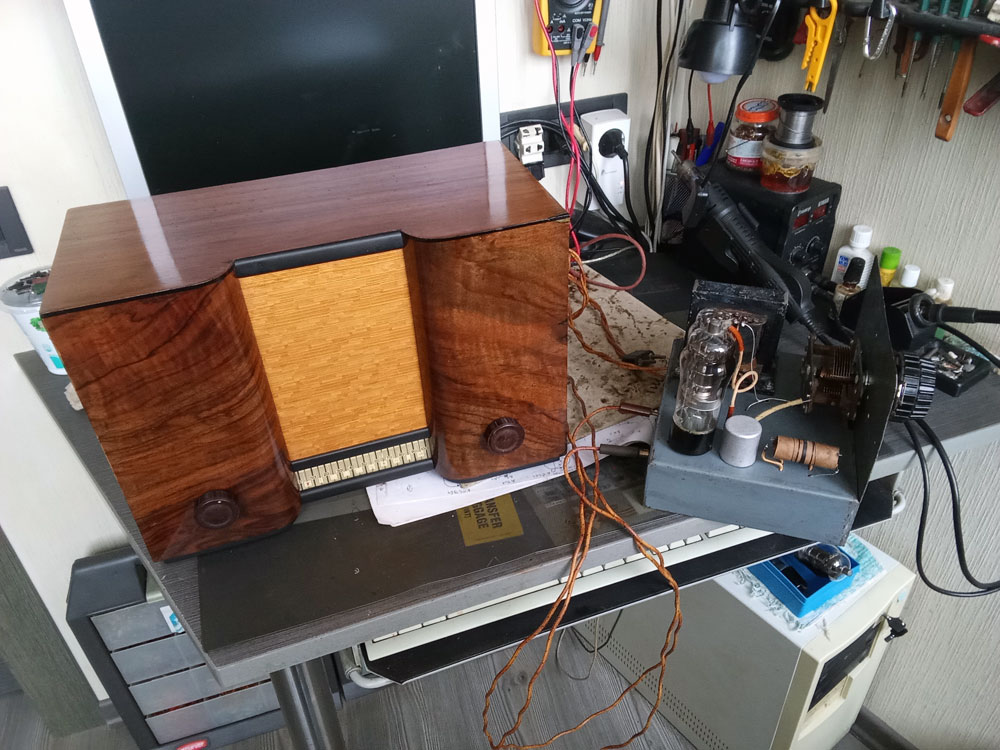

Не удержался от желания попробовать в деле что вышло. В отличии от имеющихся у меня американских конвертеров, которые представляют собой простые КВ регенераторы и подключаются ко входу УНЧ приемника, этот конвертер автодинного типа, и без подключения к антенному входу приемника ничего не услышишь. Взял что поменьше, Титан 935, попробовал послушать с ним:
Увы, в полдень по Москве в городе с антенной в пару метров кроме характерных для КВ помех ничего выловить не удалось. Попробуем вечером, когда прохождение сильно получше.
С корпусом решил до лета особо не заморачиваться, протер его спиртом, что слегка растворяет шеллак на корпусе и заглаживает царапины и проплешины, отмыл шкалу и собрал пока:
