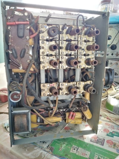

Скорее всего все радиоприемник СВД-9 что с овальной шкалой шли без защитного поддона . Но и даже часть ( но это уже из серии поздних) с круглой шкалой тоже шли без поддона , а дело в двух перемычках на шасси .
Вот как к примеру на шасси ( этой мой радиоприемник с овальной шкалой) имеются две перемычки и из за них поддон просто напросто невозможно установить физически как бы на своё место.
А вот шасси ( моего же с круглой шкалой) где нет перемычек и тут свободно поддон устанавливается.
У меня были лишних два поддона и все они подходили на шасси без перемычек . Но не один из этих не подошёл на шасси с овальной шкалой.
Кстати на шасси есть некие такие ушки с отверстиями , как раз здесь прикручивается поддон на четыре болтика . В овальном же на этих ушках отверстий нет , так как и нет на некоторой части и с круглой шкалой у которых ещё присутствуют и эти две перемычки.

По поводу перемычек - очень точно подмечено. Есть поддон - нет перемычек. И наоборот.
А вот отверстия (ушки) под болтики для крепления поддона есть на всех СВД-9, ну, по крайней мере, на тех, что я видел.

У моего шасс на овальнике нет отверстий, я сейчас посмотрел.
