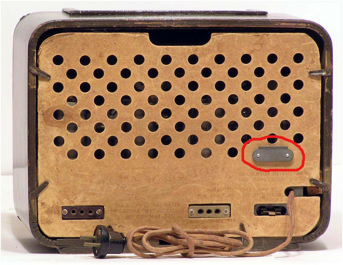

Всем доброго времени суток.
Возник вопрос про радиоприемник "Рекорд", модель 1946 года.
На задней стенке приклепана металлическая пластина. Зачем?
На варианте 1945 года ее нет.

Вероятно добавочное сопротивление туда подвешивалось, для питания приемника от сети 220 вольт.

Каким образом?

Представления не имею. Сопротивление то в руках не держал, и в глаза не видел. Только читал где-то, что подключается к Рекорду вместо предохранителя при питании от 220 вольт. Надо думать не просто так эта железяка над разъемом предохранителя расположена. По-видимому каким-то крючком за нее корпус балласта цепляется, а в нижней части балласта штекер входящий в гнездо на корпусе приемника.

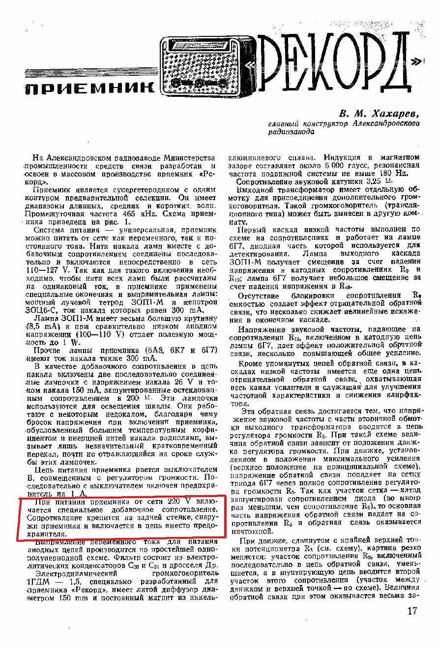

Думаю, что так и есть. Хотя пластинка эта не очень-то похожа на приспособление для закрепления чего-либо...
Заинтересовался этой темой. Вот что нашел у Харченко... Из журнала "Радио":

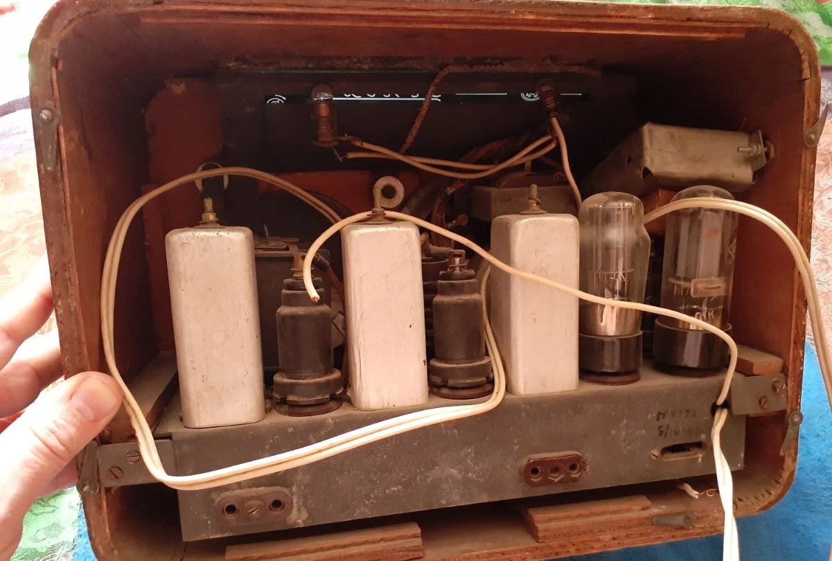

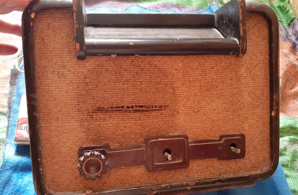

Промелькнул тут на Мешке(Чуть более минуты и был снят с продажи)такой вот экземпляр: https://meshok.net/item/319716376_Радиоприемник_Рекорд
По шкале вроде АРЗ,а вот накладку под ручки такую вижу первый раз.Ручка похоже из самых первых.

Он не промелькнул, опять объявление активно, просят 20000 рублей, пока ставок нет —
А. Лизунков, наверное, продавец Бумажный Арни из Волгограда объявление снимал для повторного редактирования
сзади на шасси как будто видна рукописная надпись:
№ 4370
5/IV-47 г.
