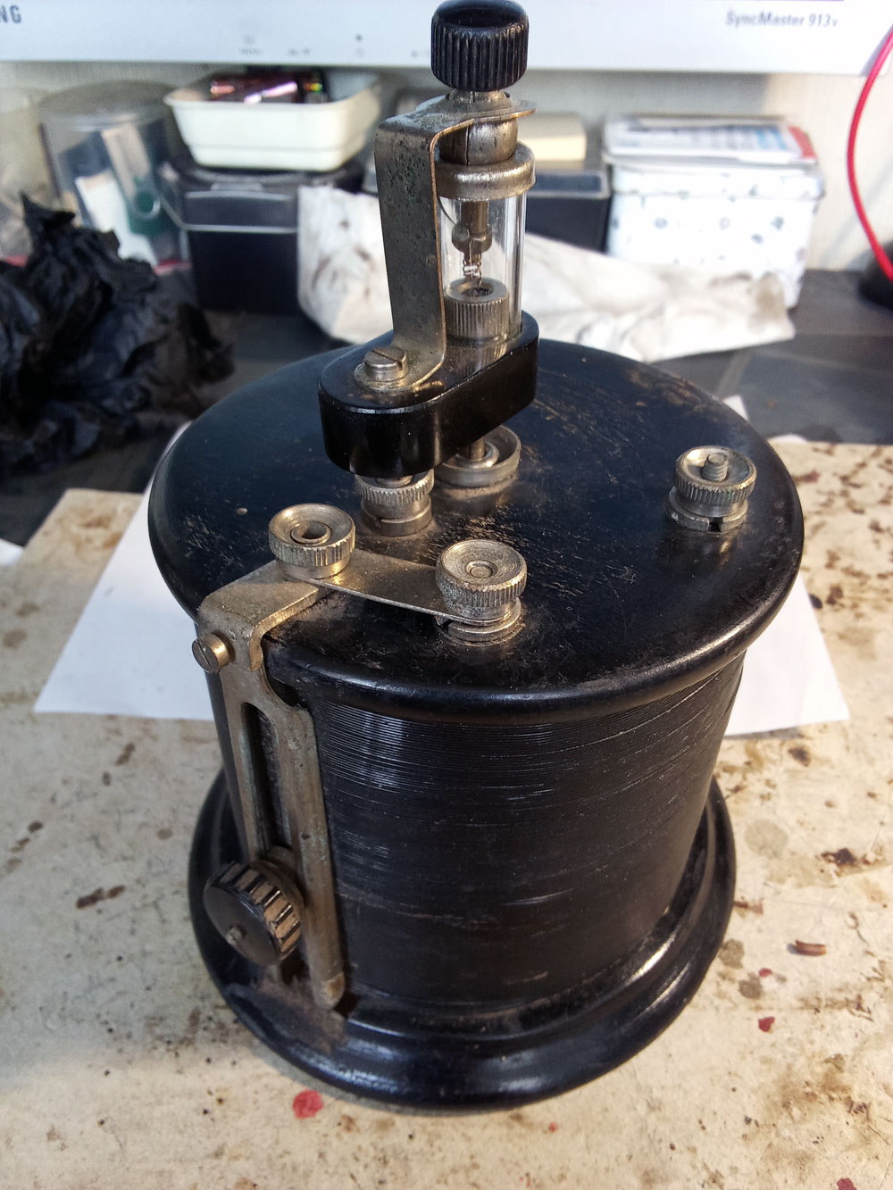

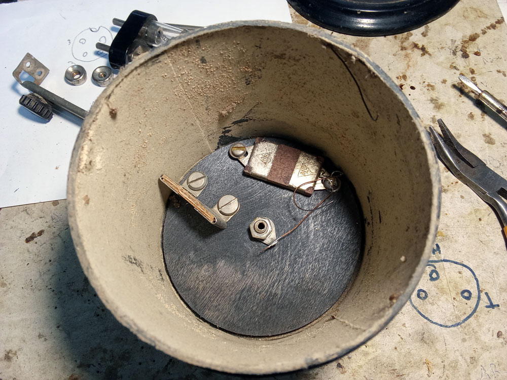

Попал в мои руки на днях вот такой приемничек, детекторник марки П-6 или ПД (Приемник Деревенский), коей выпускался в конце 20-х в Москве и Нижнем Новгороде:
Несмотря на преклонный возраст, приемник отлично сохранился. конечно не в первозданном виде (о чем говорит неоригинальный но тех лет детектор и неправильно присоединенная направляющая ползунка), но очень даже ничего, главное без утерь и фатальных повреждений.

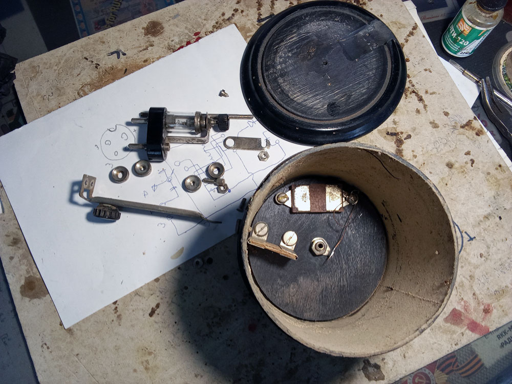

Внутри даже лучше чем снаружи:
Это в основном относится к сохранности конденсаторов. На удивленье они в полном порядке: блокировочный конденсатор наушников имеет емкость в 850 пФ, что вполне достаточно, а используемый в настроечном контуре и вовсе показывает 502 пФ при необходимых пятистах. Достаточно лишь почистить детальки от окислов и перебрать:

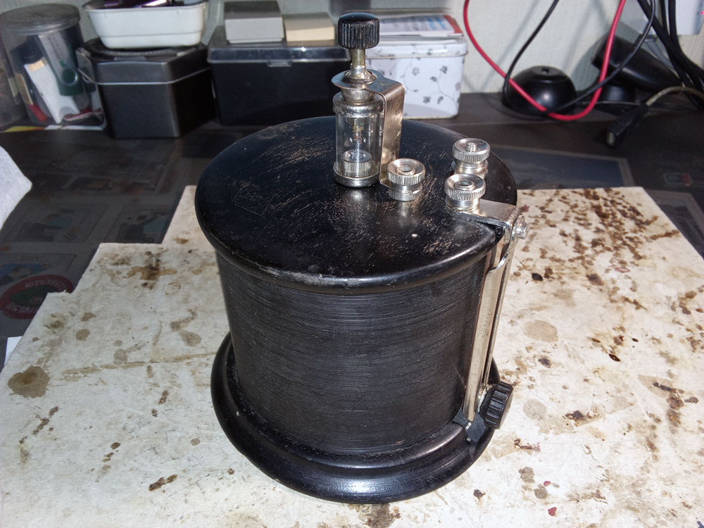

При сборке из вилочного детектора сделал несъемный, как и должно быть в этой модели:

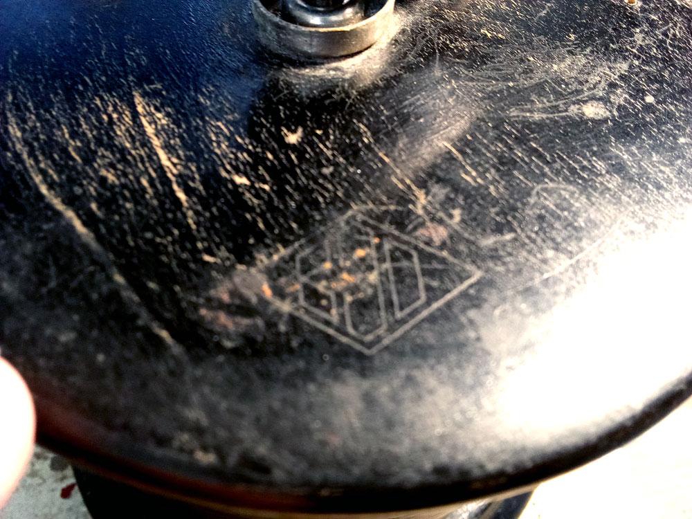

Осталось только отслушать приемник в достойных его условиях (за городом с хорошей антенной и землей). Да выяснить где этот аппарат был произведен, "...чьих он будет?", с берегов Москвы-реки или Волги. На сайте В. Харченко есть несколько фото, на части которых хорошо видна фирменная заводская табличка. У этого же экземпляра - выдавленное на деревянной верхней крышке клеймо:
Его я вижу впервые, по все видимости это логотип ВЭО - Всесоюзного Электротехнического Объединения, в которое с начала 1929 года был преобразован Трест Заводов Слабого Тока (ТЗСТ), к которому относились и московский и нижегородский заводы.

А позавчера отвёз приемник к Сергею Ш., вместе с которым оценил его в работе. Ну что сказать - работает, даже с родным детектором. И полностью оправдывает свое название "деревенский". В одной из статей в "Радио Всем" или "Радиолюбителя" ее авторы давали оценку приёмнику, и с ней можно полностью согласиться. П-6 рассчитан на прием мощных радиостанций в отдаленных районах, и с этим он успешно справляется. В иных ситуациях из-за низкой избирательности, обусловленной максимально простой схемой, в наушниках слышна "мешанина" из нескольких радиостанций, и перемещение движка настройки практически на это не влияет.

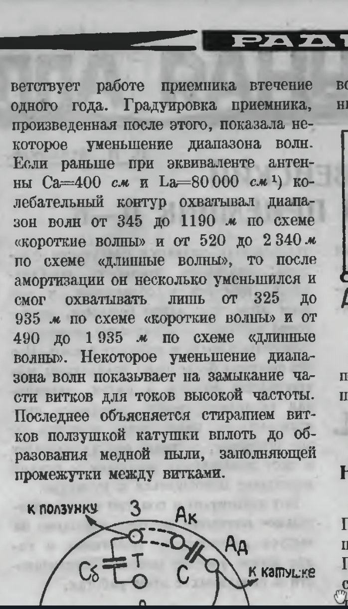

Совершенно верно. В журнальных статьях об этом приемнике подчеркивается простота такой конструкции и дешевизна изготовления. В одной из них лишь сетовали на то что со временем медная пыль с катушки забивает промежутки между витками и тем самым ухудшает ее свойства. Предлагалось выпускать запасные катушки и обязать продавцов этих аппаратов производить замену.
 Заголовок сообщения: Re: Детекторный приемник П-6 (ПД)
Непрочитанное сообщениеДобавлено: 02 мар 2024, 14:10
Сообщений: 220
Сильно трется бегунок (ползунок) по катушке? Из фото непонятно как он реализован.
Непрочитанное сообщениеДобавлено: 02 мар 2024, 21:01
Скользящий контакт, подпружиненный. Давление на провод конечно более чем умеренное, но со временем даёт о себе знать. Вот что пишут в 14 номере Радио Всем за 1928 год:

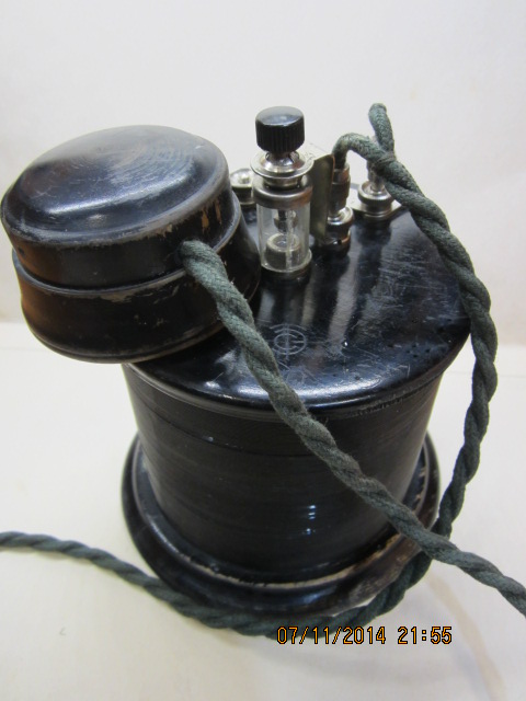

Непрочитанное сообщениеДобавлено: 02 мар 2024, 21:48
Сообщений: 144
Из моей коллекции, для сравнения.

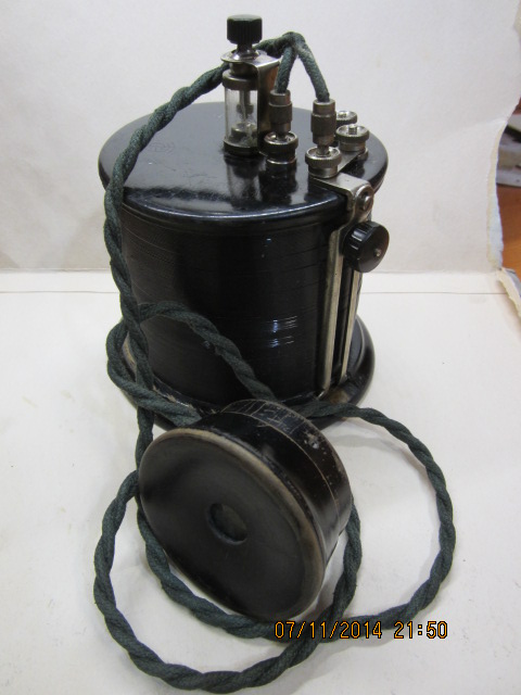

Непрочитанное сообщениеДобавлено: 03 мар 2024, 10:08
Похож :D ...
