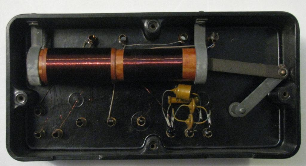

А сейчас, в помощь RA3DHL привожу фотографии для восстановления его "Комсомольца"

Автор привел в своем сообщении фотографии моего "Комсомольца", а я , признаться, даже не знаю кем он сделан...

А вот схема приемника на фотографиях Сергей Ш. скорее всего соответствует второму варианту. К сожалению, фотография неразборчива и потребуется подтверждение моего высказывания уважаемым Сергеем.

Непрочитанное сообщениеДобавлено: 31 окт 2012, 00:47
Я отыскал в Интернете фотографию внутренностей еще одного приемника «Комсомолец» Ленинградской артели, который был выставлен на Молотке еще в 2010г.
Похоже, что его схема такая же, что и на ранее приведенном фото Сергеем Ш и соответствует варианту второму на рисунке из статьи в МРБ. Таким образом первый этап реставрации моего приемника "Комсомолец" завершен. Схема найдена.
