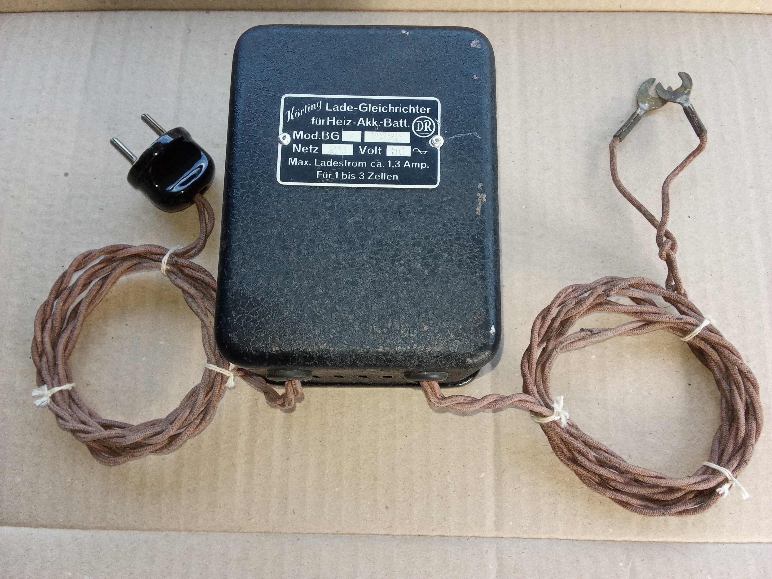

Питание накалов ламп в батарейных приемниках 20-30 годов осуществлялось с помощью аккумуляторов, которые периодически требовали зарядки. Попалось в руки именно такое устройство, сделанное во второй половине 20-х в Германии известной фирмой Körting-Radio.
Небольшая но увесистая металлическая коробочка черного цвета со свисающей парой проводов:

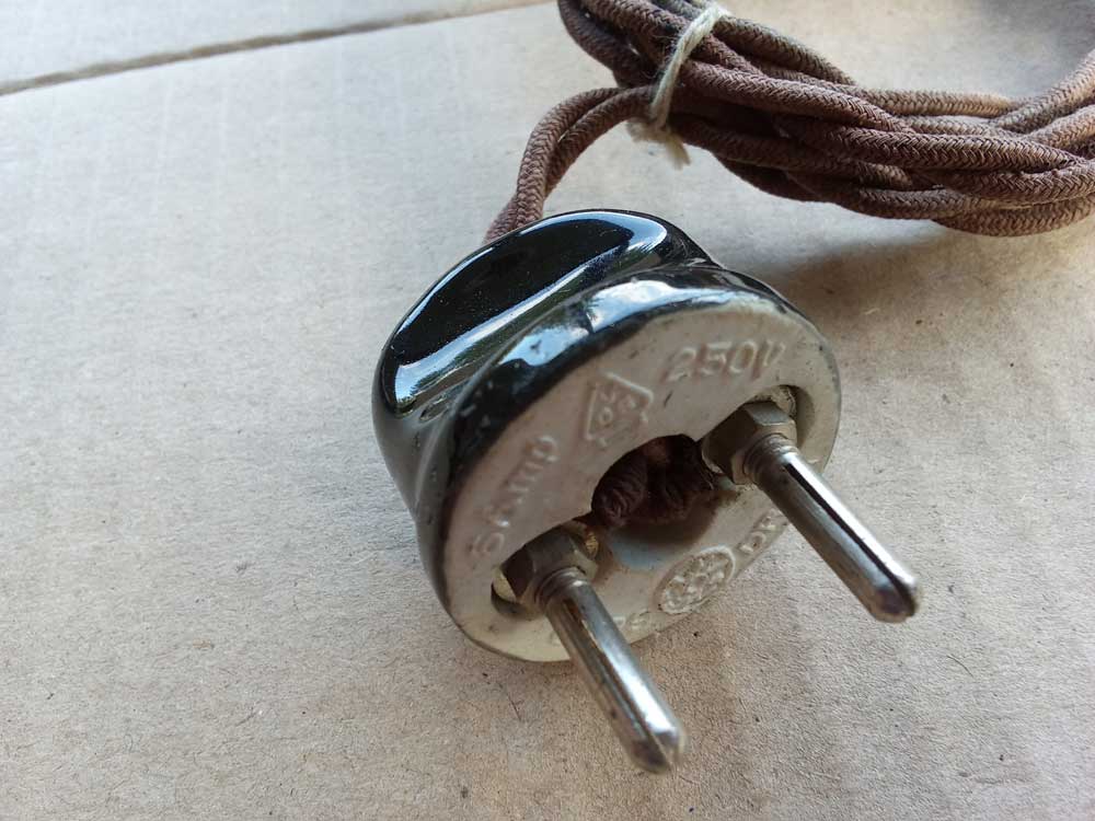

Сразу же обратил внимание на вилку, она керамическая:

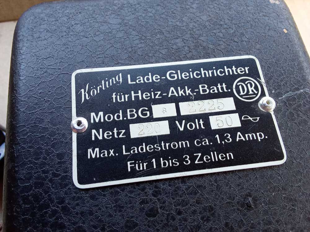

Собственно предназначение прибора стало понятно сразу из надписи на отлично сохранившейся (как и сам аппарат) таблички:
Несложно оказалось и получить информацию о приборе, он нашелся на РМорге https://www.radiomuseum.org/r/korting_l ... er_bg.html . Индекс 2225 в маркировке указывает что модель рассчитана на сетевое напряжение в 220 вольт.

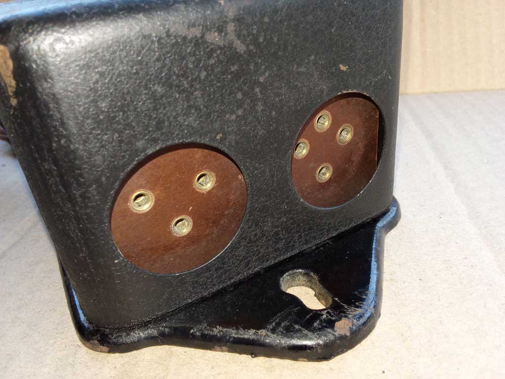

Сверху имеются две панельки для ламп, да ушко для подвешивания на стенку, в таком положении он и должен эксплуатироваться:

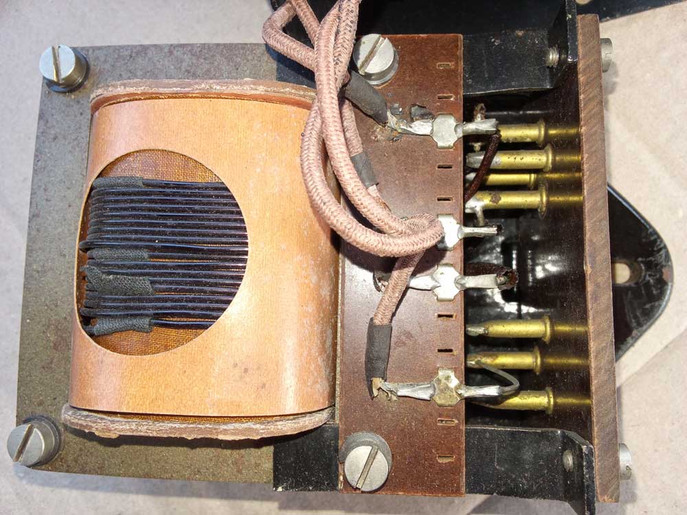

Вскрытие не показало ничего интересного - внутри только трансформатор да эти самые ламповые панельки:
К сожалению никакого практического применения этот прибор в наше время не имеет, как минимум из-за того что найти нужные ЭВП для него - газонаполненный кенотрон типа 451 и токовый стабилизатор типа 452 я думаю не реально.
исходя из того, что написано на чекухе конкретно этого экземпляра ,подозреваю, что в нём стояли лампы сименс GL.1 и EW 120

Что же касательно ламп.
Лампы для таких выпрямителей ( для зарядки автомобильных аккумуляторов ) сочинил в середине 20-х годов голландский Филипс. Тип 451 и 452. Которые вначале применялись в выпрямителях этой фирмы.
Ну, а затем и появились лампы клоны выпускаемые другими фирмами.
И если первые серии этого выпрямителя Körting делались на лампах Филипс, то поздние серии делались на лампах Сименс.
