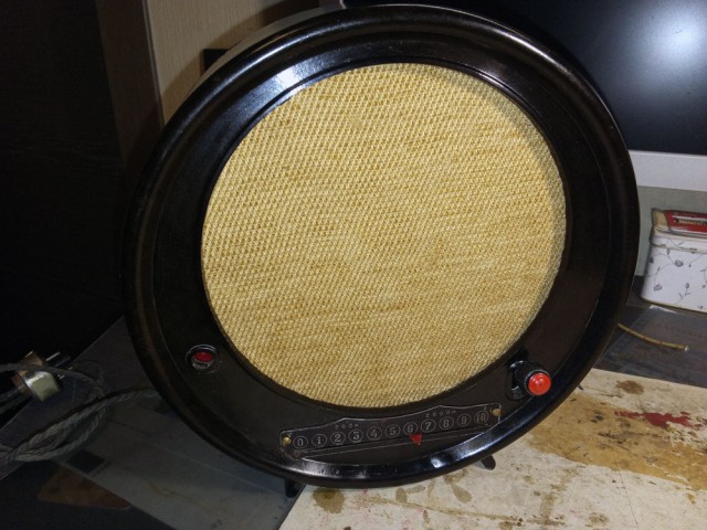

Календарь отсчитывает последние числа декабря 2023, а рядом, на соседнем столе уж который год с немым укором взирает на меня почти забытый Луч. В лучших традициях незабвенного Виктора Полесова ("кустарь-одиночка без мотора" если кто вдруг запамятовал) я его когда-то, года два-три назад разобрал, чего-то даже отчинил, да и забросил. Бывает, не он первый к сожалению...
А так как Новый Год - самое время закончить все начатые дела, решил все-таки "добить" этот простенький батарейничек родом из пятидесятых. Тем более что его сестры Тула и Заря давно дожидаются братца, так сказать для полного комплекта.

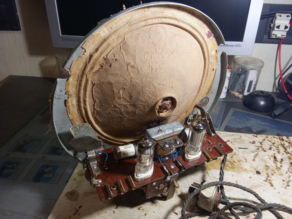

Когда-то я уже отчинил его динамик. Очень неудачная вещь, это со временем поняли и производители, заменив первоначальную конструкцию на традиционный громкоговоритель. Но этот экземпляр - из ранних, с вот такой вот конструкцией:

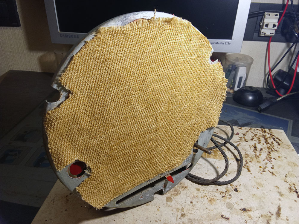

И в жизни ему как видно изрядно досталось, пришлось снимать диффузор с панели и заново переклеивать. Но это мало помогло, по сравнению с обычным динамиком, с магнитом сверху, звучит он все равно как-то слабовато. А заодно и поставить новую ткань:

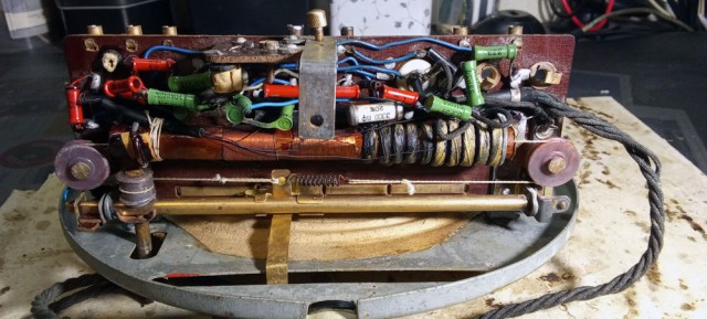

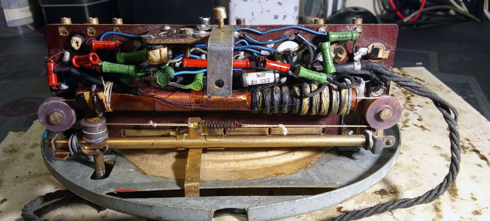

Но кто имел дела с Лучом (а заодно и с Тулой-Зарей первых выпусков) знает что динамик это полбеды. Настояшая беда там с механизмом настройки. Нет, идея конечно была хорошая - вывести все регулировки на одну ручку-джойстик. И настройку, и включение-выключение, и громкость. Но подвело как часто бывает исполнение. Некачественное изготовление этого узла из-за чего он начинает сильно люфтить, да плюс скользящие контакты подверженные окислению становились объектом справедливой критики еще в период выпуска приемников. Исправились иркутские заводчане лишь частично, выпустив позднее модернизированный вариант Зари с двумя ручками.
Но это так сказать лирическое отступление, ибо Луч делался и вовсе артелью "Радиопром" с ее более скромными по сравнению с ИРЗ возможностями, а посему имеем что есть.

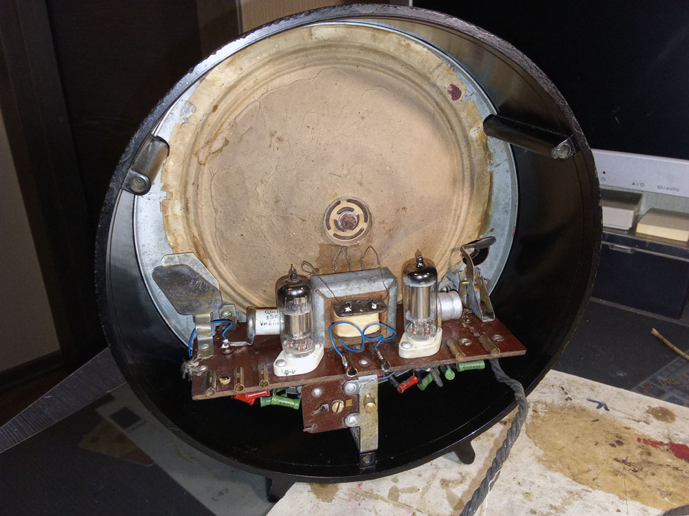

Так как динамик был собран, а корпус почищен и без фанатизма отполирован уже давно, оставалось только стряхнуть с этих деталей накопившуюся пыль да как-то наладить шасси. Для этого надо было почистить все что можно, а заодно подогнуть все что гнется и подкрутить что крутится) . Заодно и сменить электролит на 20 мкФ, остальные детали в виде резисторов ВС и керамических конденсаторов подозрения не вызывали. Неожиданно выяснилось что барахлит выходной транс - первичка то показывала нужное сопротивление, то уходила в бесконечность. Пришлось не долго думая его перемотать. Самое тяжелое с ним было не собственно ремонт а извлечение его с платы, крепление расположено так что для снятия надо демонтировать полприемника в виде катушки с сердечником. Кое-как это удалось. А так же тщательно пропаять все места соединения компонентов, и проложить дополнительные проводники для более надежного контакта блока настройки с землей. на все про все ушло пара дней, и вот все собрано:
При включении питания и антенны приемник подал голос в виде эфирных шумов и тресков, регулировкой ОС сзади удалось добиться максимальной их громкости. Увы, только и всего, нынче в городе прием на ДВ и СВ - хорошо забытое явление. Еще сменил стоявшую в приемнике 1Б2П на оригинальную 1Б1П - громкость немного увеличилась из-за бОльшего тока накала лампы первой модификации.

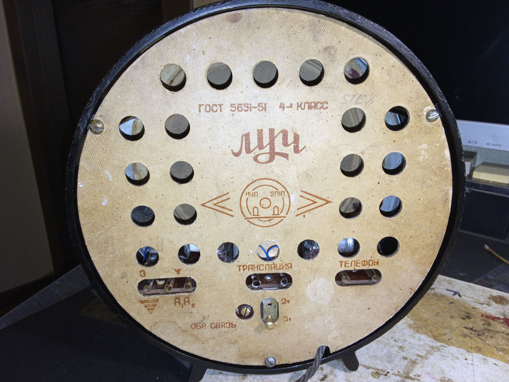

Что ж, осталось только навесить заднюю стенку...
... и поставить на полку. Может чуть позже выберусь в гости к Сергею Ш.. там еще можно по вечерам что-то услышать в эфире.

Здравствуйте. Про ручку регулировок можно по подробнее? С наступающим!
 Заголовок сообщения: Re: Радиоприемник "Луч"
Непрочитанное сообщениеДобавлено: 31 дек 2023, 18:53
Можно конечно. Вращение - настройка. Через простой верньер по латунной заземленной штанге перемещается совмещенный со стрелкой скользящий контакт, замыкающий одну из четырех секций катушки, две для СВ и две для ДВ. Заодно и перемещает магнитный сердечник внутри общего каркаса .
Вверх до щелчка - включение (в окошке с дугой стороны появляется красный флажок), вниз - выключение. А перемещение по вертикали в пределах от ВКЛ до ВЫКЛ - регулятор громкости. Исполнен как две металлические пластинки - обкладки конденсатора в сеточной цепи первой лампы (на первом фото в заглавном сообщении они слева на плате, "лопухи" такие). Приближая- раздвигая их можно менять емкость этого конденсатора, а заодно - связь со входным контуром. выходит громче-тише.
