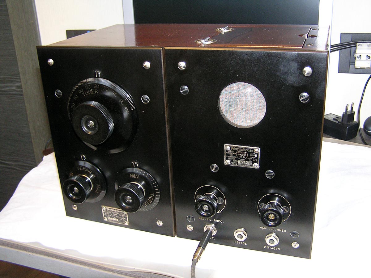

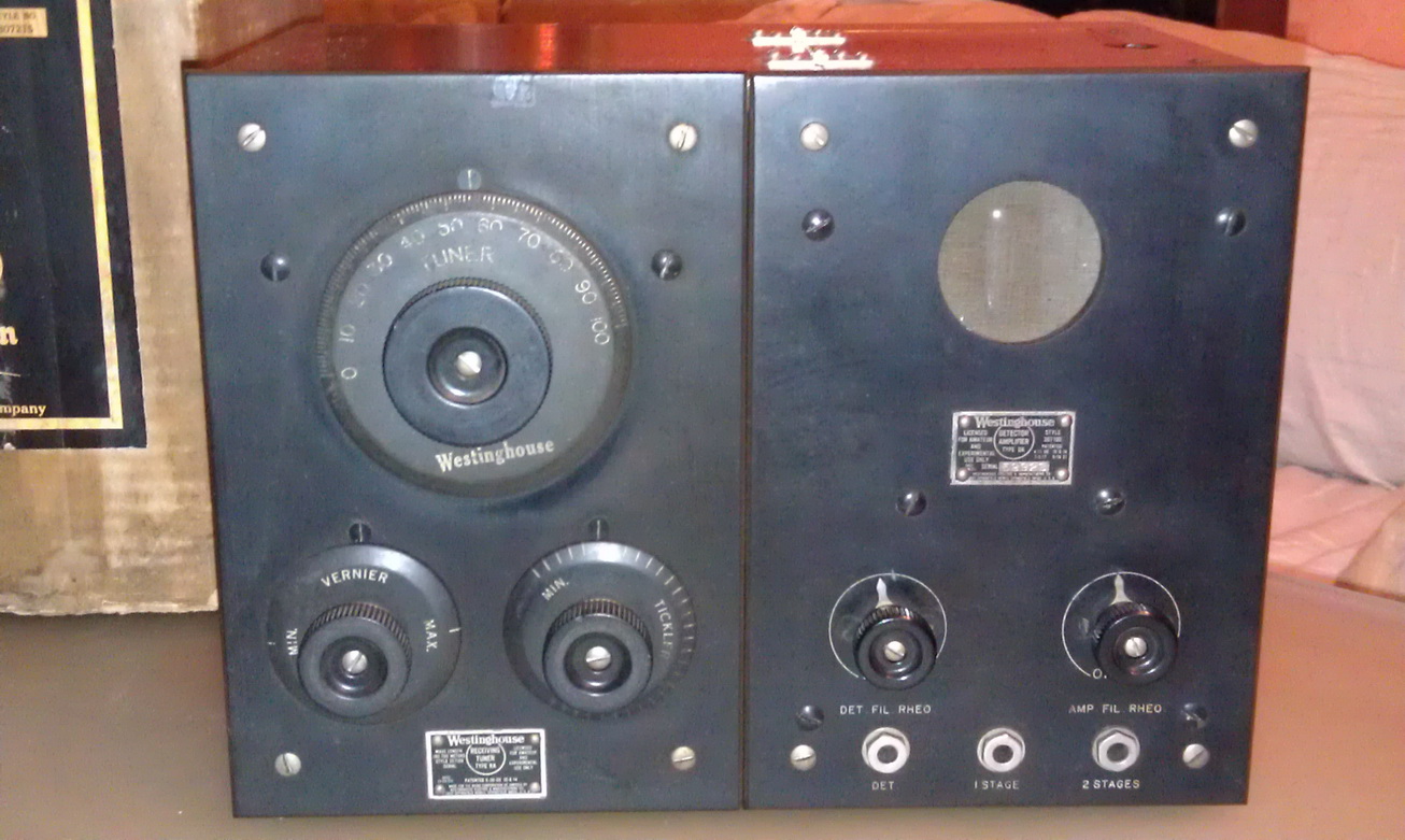

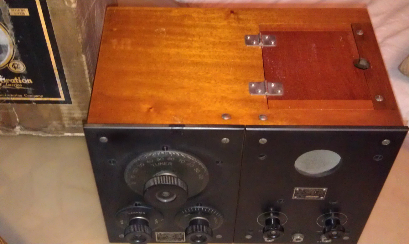

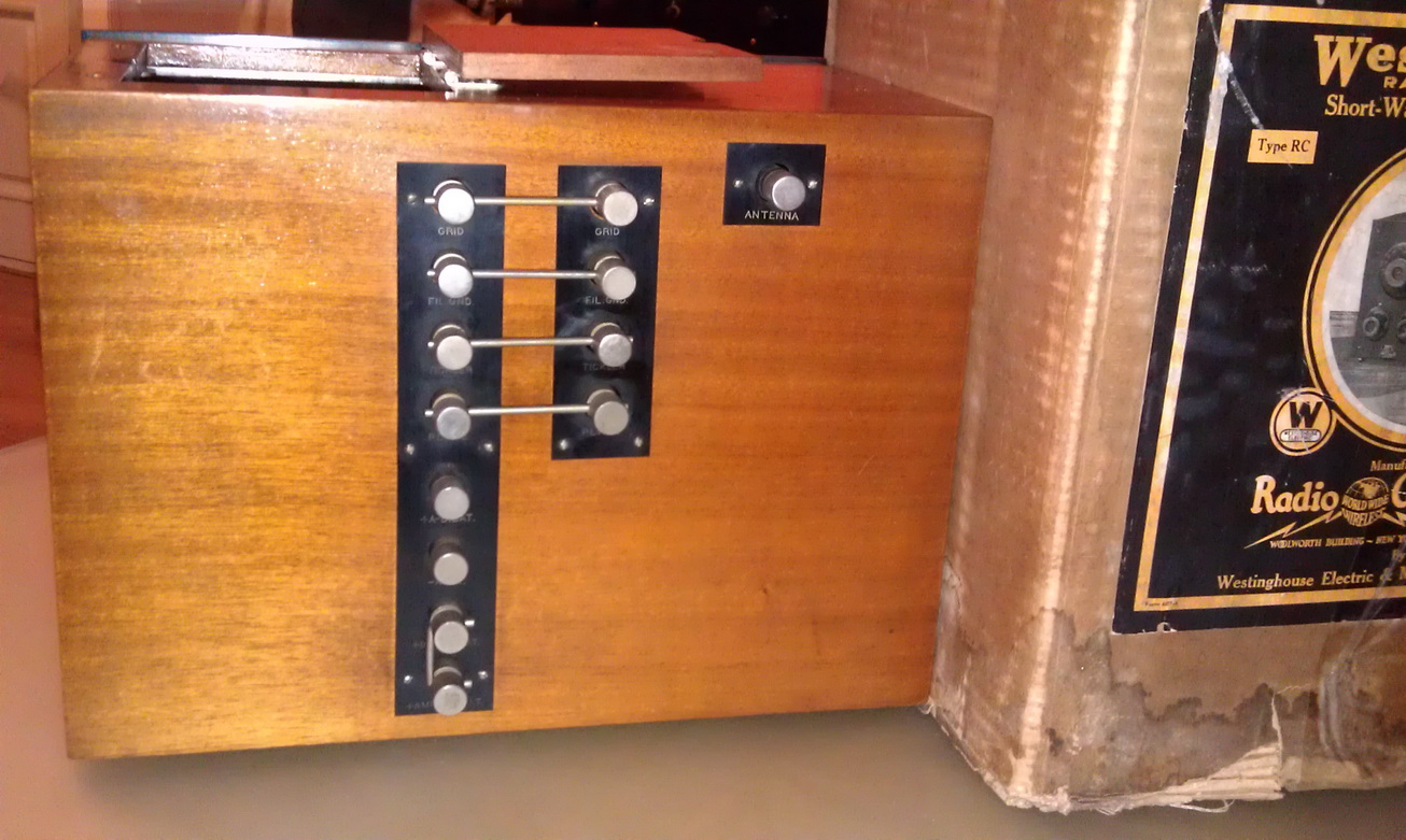

Вот такой попался мне приёмник.
Замечательно то что достался он с упаковкой родной и записной книжкой датируемой 1924 годом, в которой хозяин судя по всему делал отметки о принятых им радиостанциях.

Но вот почему-то этот аппарат принято именовать RA-DA (вроде бы первый блок, настроечный, имеет маркировку RA, а второй, с аудионом и усилителем - соответственно DA). Можно фото таблички на приемнике покрупнее?
И включать-то не пробовали?

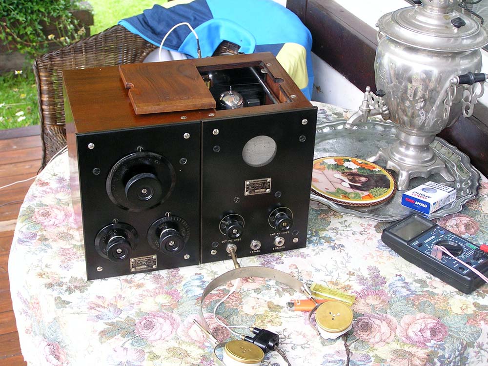

Состояние практически отменное, пришлось лишь немного почистить да натереть переднюю панель. Были в комплекте и лампы - UV201-A, "светлые" и с хохолками.
Решился все-таки его немедленно запустить, даже в городе.

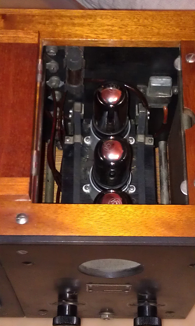

Увы, тщательный осмотр схемы выявил некоторые внутренние недостатки, в прямом смысле этого слова - отсутствовал один из межламповых трансформаторов, а у второго имеющегося оборвана обмотка.
Ничего, этот трехламповый приемник может работать и как одноламповый. С 30 вольтами на аноде, комнатной антенной и розеточным заземлением заработал прекрасно! Днем на СВ отлично идут примерно 5 местных станций.
Но конечно привести в полный порядок необходимо, этим и займусь на даче летом.

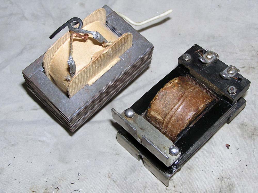

Перво-наперво изготовить из подходящего железа копию трансформатора, примерно сответствующую одному сохранившемуся оригинальному.
Правда, исполнить бескаркасную катушку не получилось, но подглядев в интернете как с этим справился один французский коллега, изготовил круглый каркас, недостающие детали, а заодно и немного доработал "донорское" железо, подпилив на несколько миллиметров центральную перемычку. На родной трансформатор пришлось так же делать каркас и заново мотать проводом 0,08. В итоге первый вышел в с коэффициентом 1:4, второй 1:3,5, с сопротивлениями первичных обмоток порядка 1200 Ом, вторичных около 4 КОм.

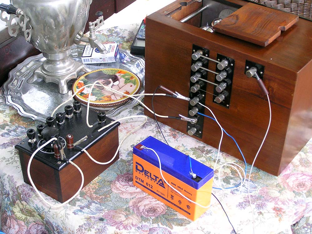

Работа приемника в "полевых условиях" показала, не побоюсь этого слова, превосходный результат! Даже один каскад усиления отлично раскачивал динамик радиоточки. А благодаря подстроечному "верньерному" конденсатору и многоступенчатой регулировке обратной связи можно было даже в кишащем вечернем эфире четко вылавливать нужную станцию.

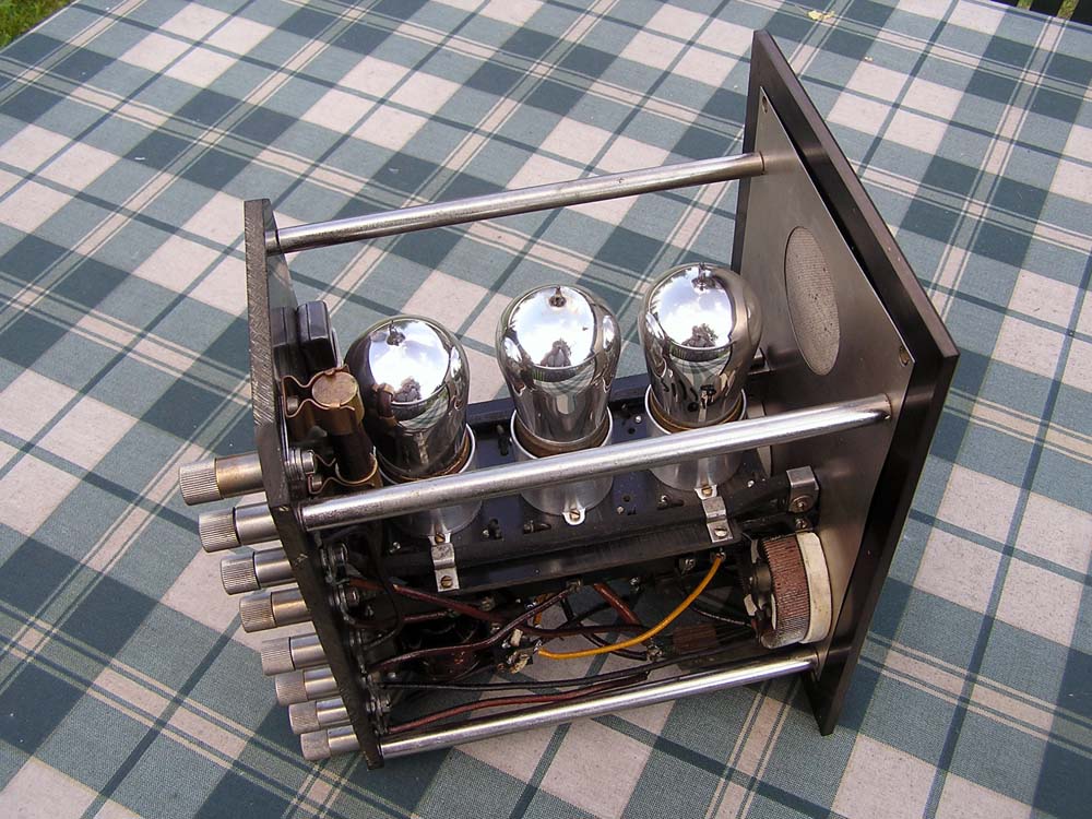

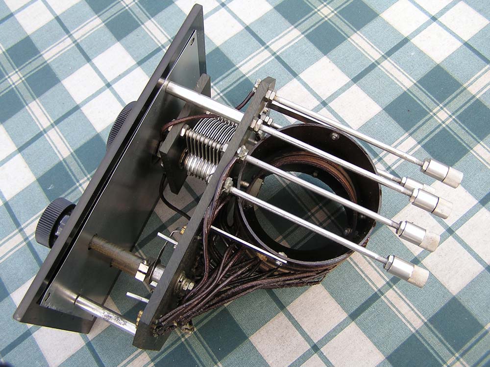

Немного подробнее о конструкции.

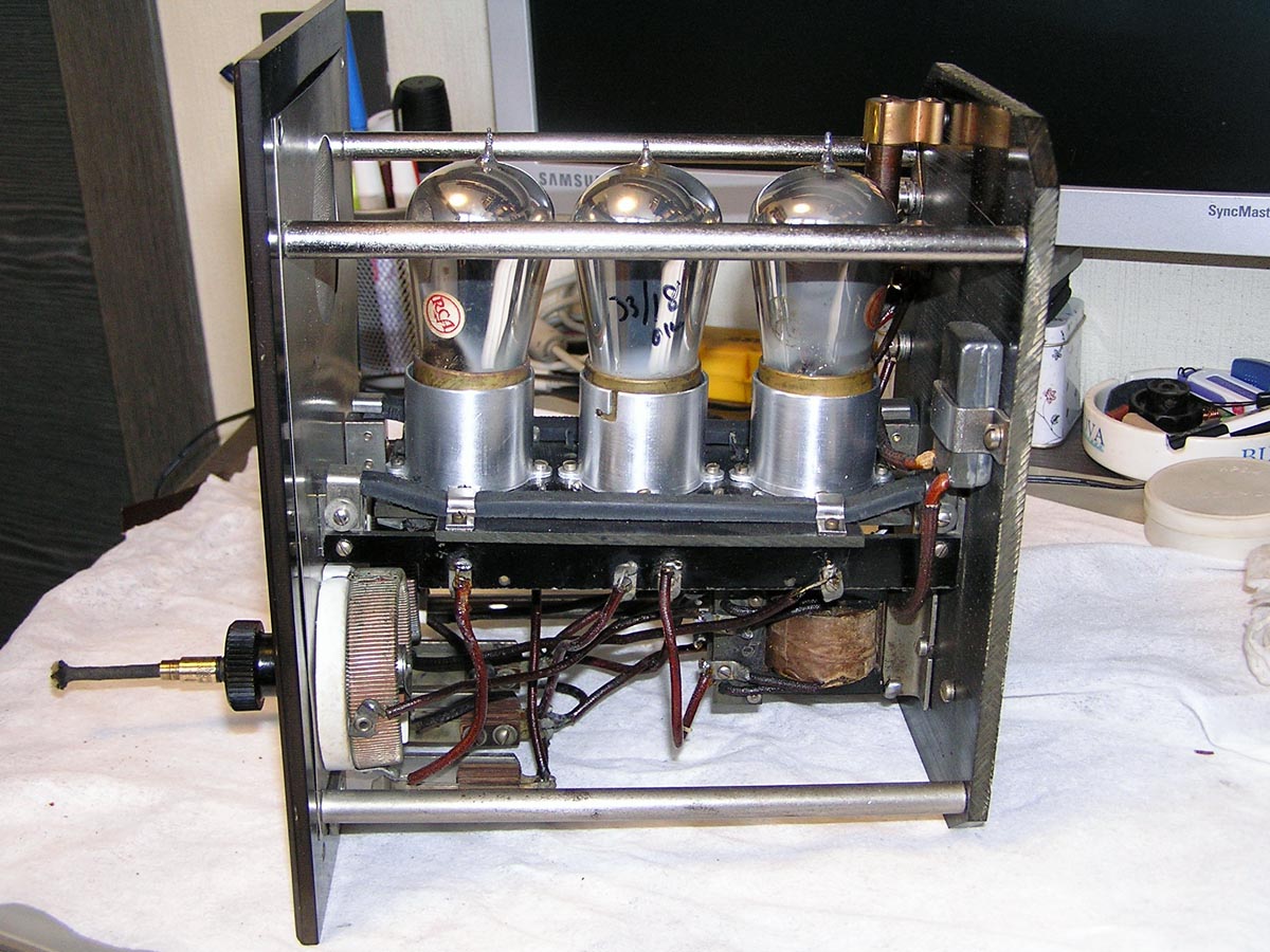

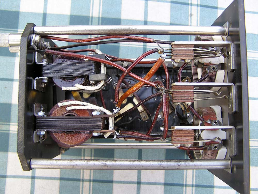

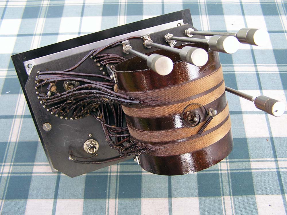

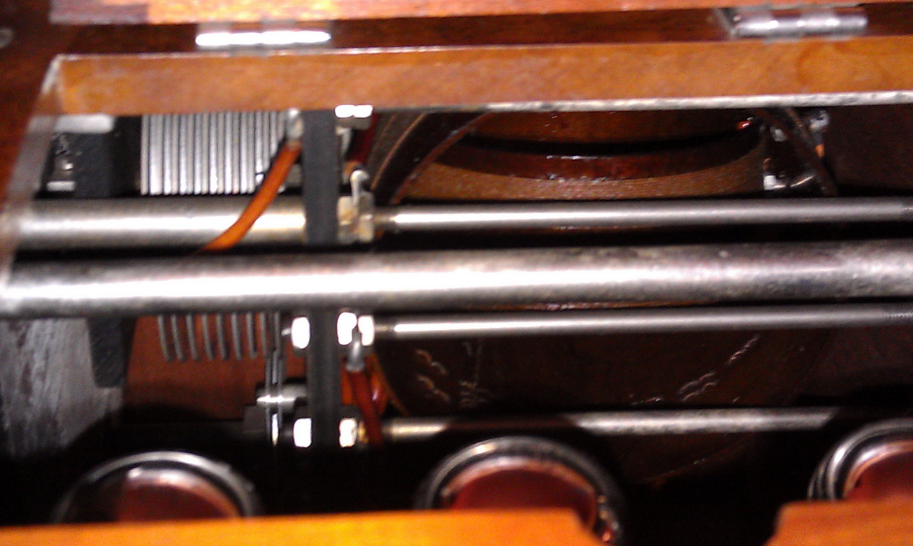

В едином деревянном ящике с откидной верхней крышкой для замены ламп помещаются два блока-панели: настроечный контур с переменными конденсаторами, (основным, соединенным одной осью с вариометром, что позволяет "удлиннять" диапазон принимаемых волн, и подстроечным), и ступенчатым переключателем витков катушки ОС...

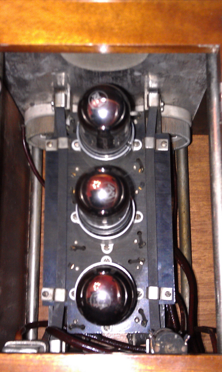

...и панель с лампами, аудионом и двумя усилительными. Лампы смонтированы на общей амортизированной панели, исключающей микрофонный эффект от толчков по корпусу приемника.

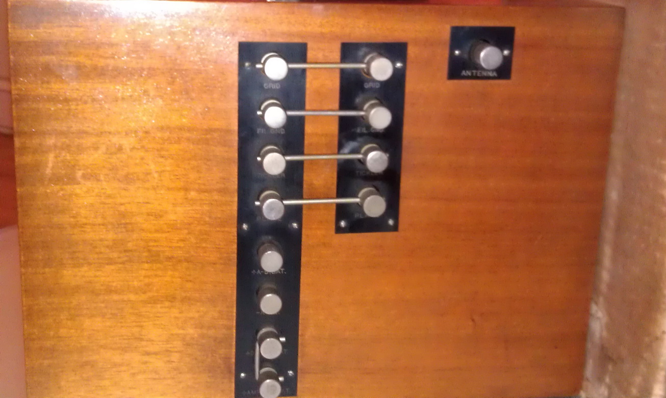

Проходящие через всю глубину металлические штанги служат как конструкционным силовым элементом, так и коммутационными выводами, выходя за заднюю стенку корпуса. Межблочные соединения делаются с помощью перемычек между соответствующими контактами, к другим гайкам подключаются источники напряжения и антенна.
На передней панели - большая удобная ручка настройки с градуировкой, ниже конденсатор-верньер и многопозиционный переключатель обратной связи. На "ламповом" блоке есть круглое окошко, через которое можно контролировать степень накала ламп, а так же два реостата накала (отдельно на детекторную лампу и две усилительных), а так же три гнезда под штеккер, для подключения соответственно в одно-, двух- и трехламповом варианте.
