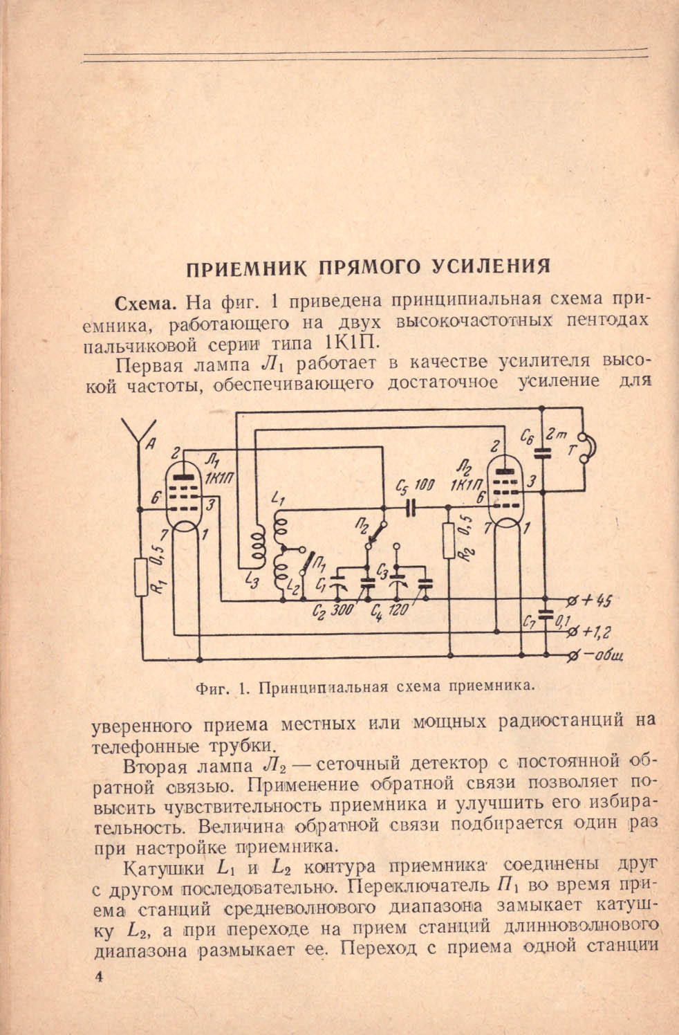

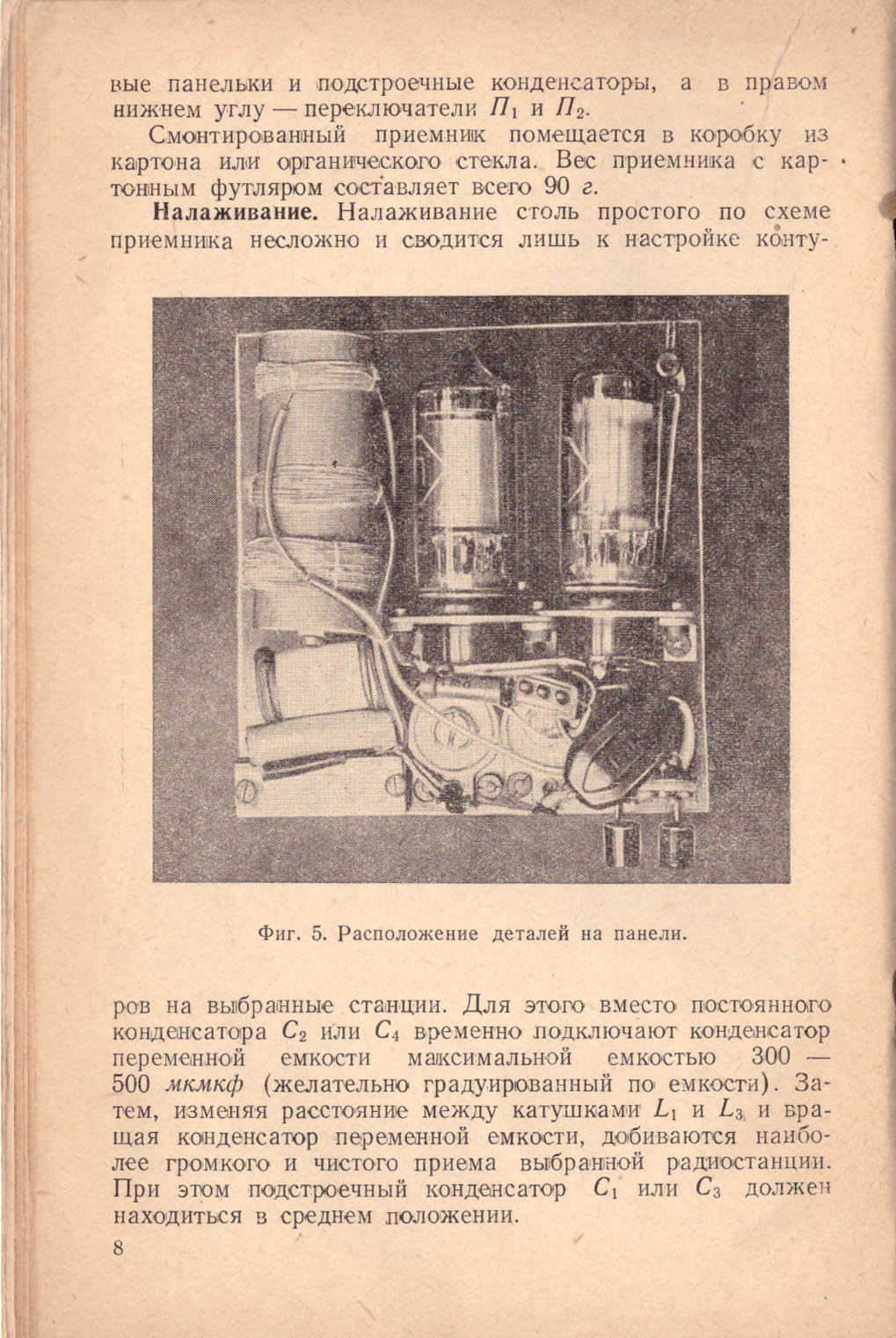

Друзья вы не прогоняйте меня... давно живу, много самоделок выполнил, в том числе и эту.
 Заголовок сообщения: Re: Карманный радиоприёмник
Непрочитанное сообщениеДобавлено: 02 мар 2019, 17:48
Практически один-в-один что и в соседней теме, из "ЮТ". Только на две станции.
Кстати в "той" схеме смущает отсутствие конденсатора в контуре, только катушка.
Непрочитанное сообщениеДобавлено: 02 мар 2019, 18:22
Спасибо Сергей. Я бы и в той ветке мог это написать. Но зачем нервы человеку испытывать. А про КоНденсатор , не заметил... Эх годы идут....
Непрочитанное сообщениеДобавлено: 02 мар 2019, 19:36
Уважаемый Сергей К. позвольте Вас поправить. За счет переключателя, замыкающего часть витков контурной катушки "карманный" приемник может быть настроен на большее число станций при соответствующем подборе индуктивностей L1 и L2 и двух групп конденсаторов.
Непрочитанное сообщениеДобавлено: 03 мар 2019, 08:15
В принципе да, все так, Владимир Григорьевич. Есть такая "недокументированная возможность".
За счет изменения индуктивности можно "зафиксировать" 4 станции, при условии что частоты контуров при постоянных емкостях совпадут при этом с частотами вещания каких-нибудь станций. Опытным путем (изменением кол-ва витков в доп. секции катушек) этого можно даже добиться специально, что конечно потребует более сложного этапа настройки, нежели описано в книжке.
