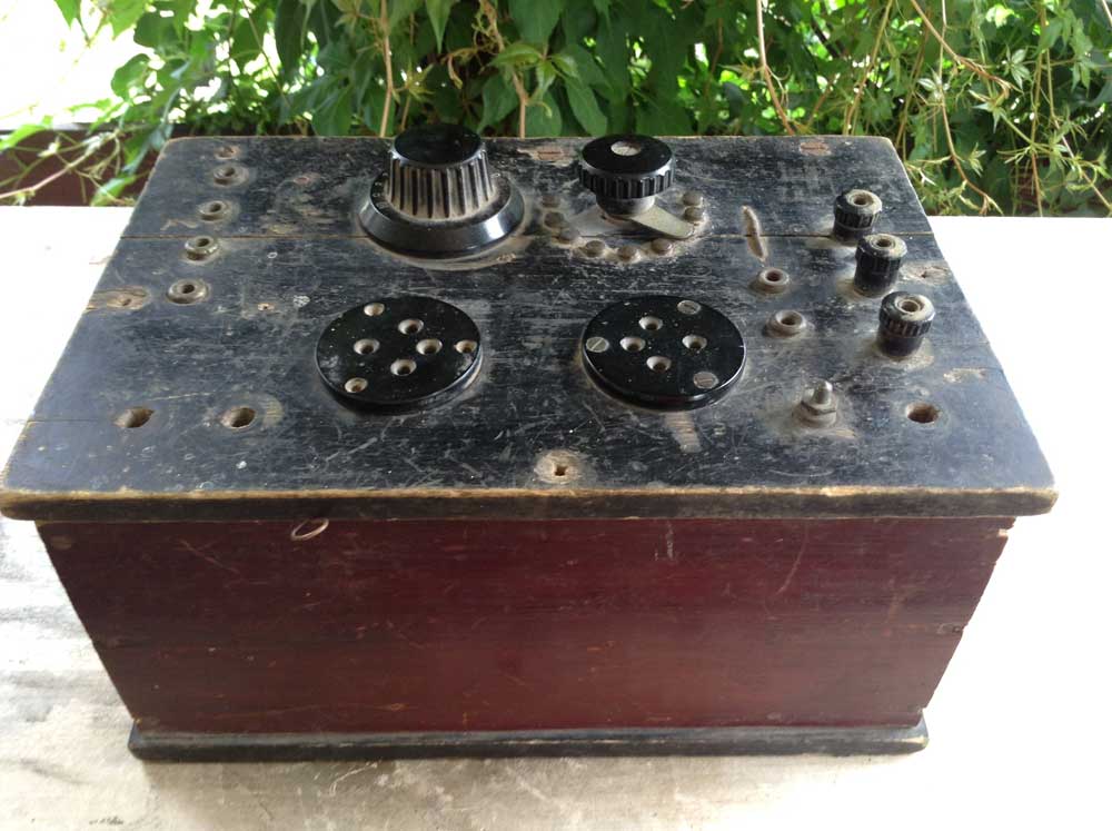

Вот скажите люди доброе ваше мнение! Что это?
1 новодел
2 поздняя замена корпуса
3 продавался как набор для самоделок
4 суперредкость- на заводе были только такие корпуса

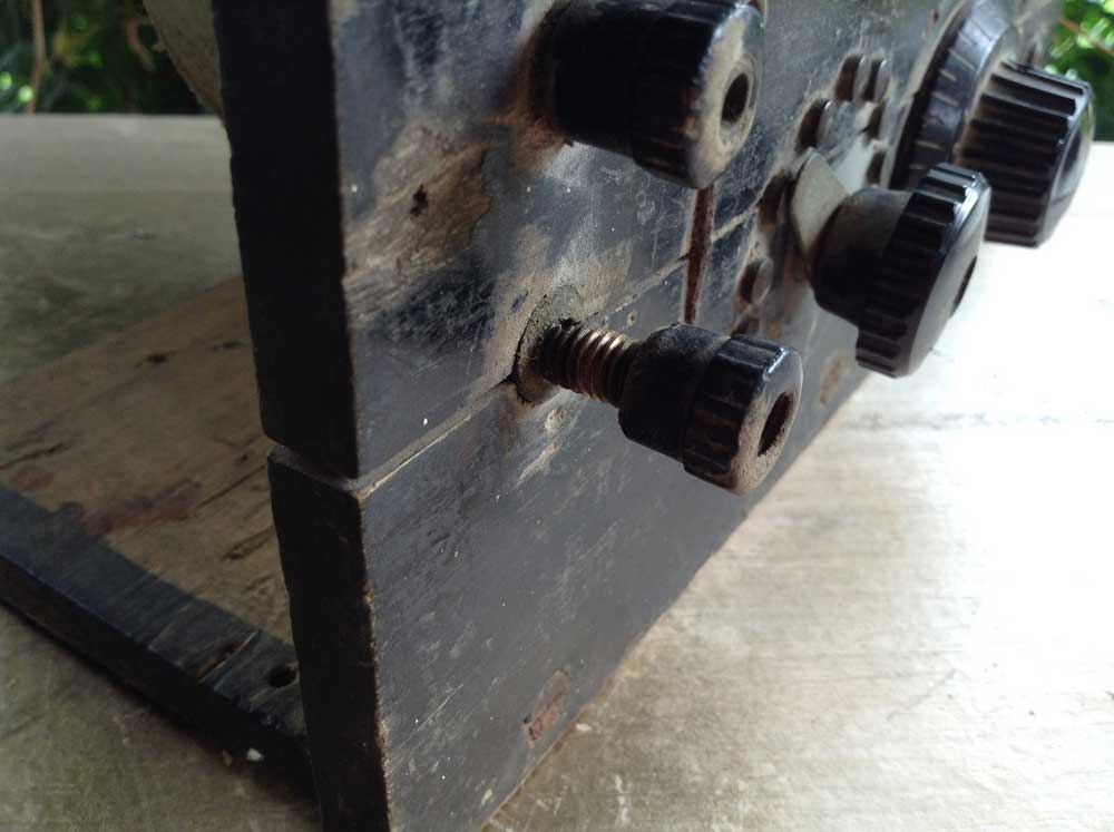

Вчера вернулся от Дмитрия Николаевича с подарками, среди которых пожалуй самый занимательный вот этот:

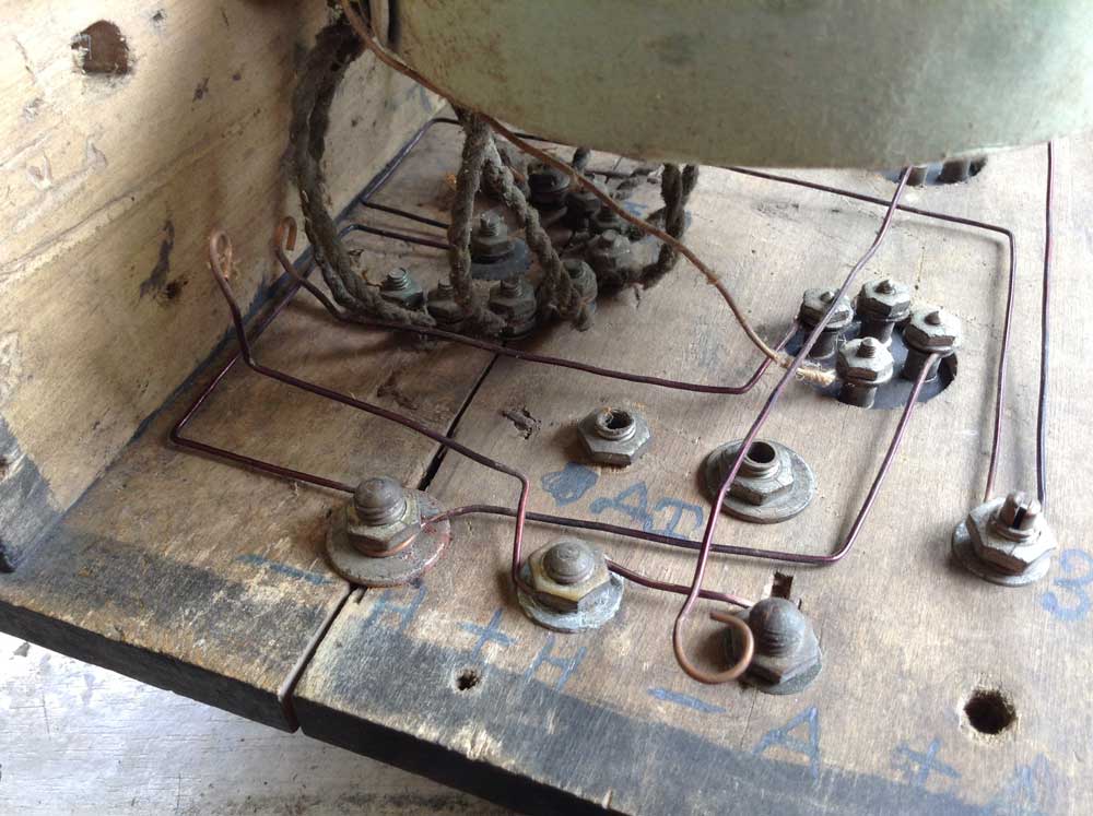

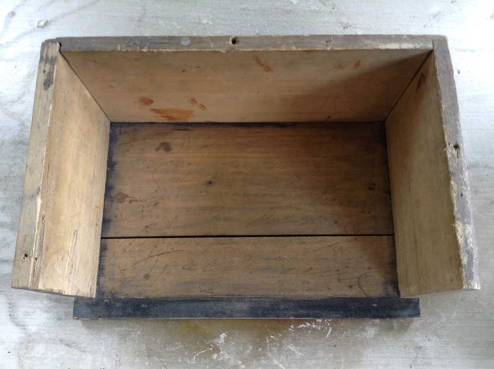

Двухламповый приемник-регенератор, по внешнему виду - навряд ли самоделка от радиолюбителя, уж очень аккуратное исполнение. Чем-то напоминает ПЛ-2, но ящик явно крупнее (ШГВ 24х16х12 см). Верхняя и передняя панель со всем монтажом снимается, на дне ящика есть какие-то карандашные надписи, но разобрать их невозможно.
Внутри остатки - катушка контура и ОС, ламповые панельки, гнезда:

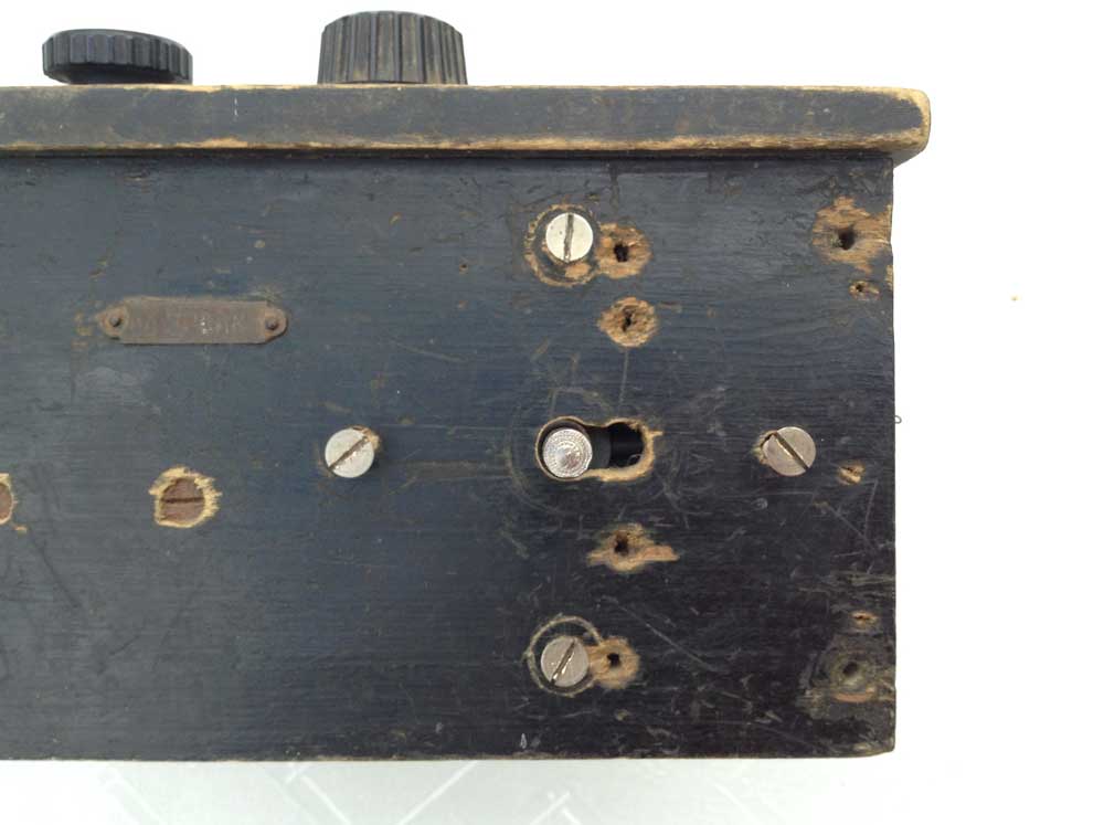

Некоторые проводники, выполненные эмалированным проводом. Состояние явно не оригинальное - наряду с очень аккуратными отверстиями есть и такие что проковыряны едва ли не гвоздем, это хорошо видно на передней панели. Верхняя тоже модернизированная:
Одна из пар телефонных гнезд (обозначил ее как Тел 1) навряд ли была сызнова - сами гнезда немного другой конструкции, и все ж немного кривовато вставлены:
На этом же фото видно место под предположительный КПЕ. Первоначальные места для его посадки выполнены очень хорошо, с фрезерованными углублениями под головки винтов, однако позже вероятно была замена на другой тип переменного конденсатора. Гнезда под детектор тоже вызывают сомнения:

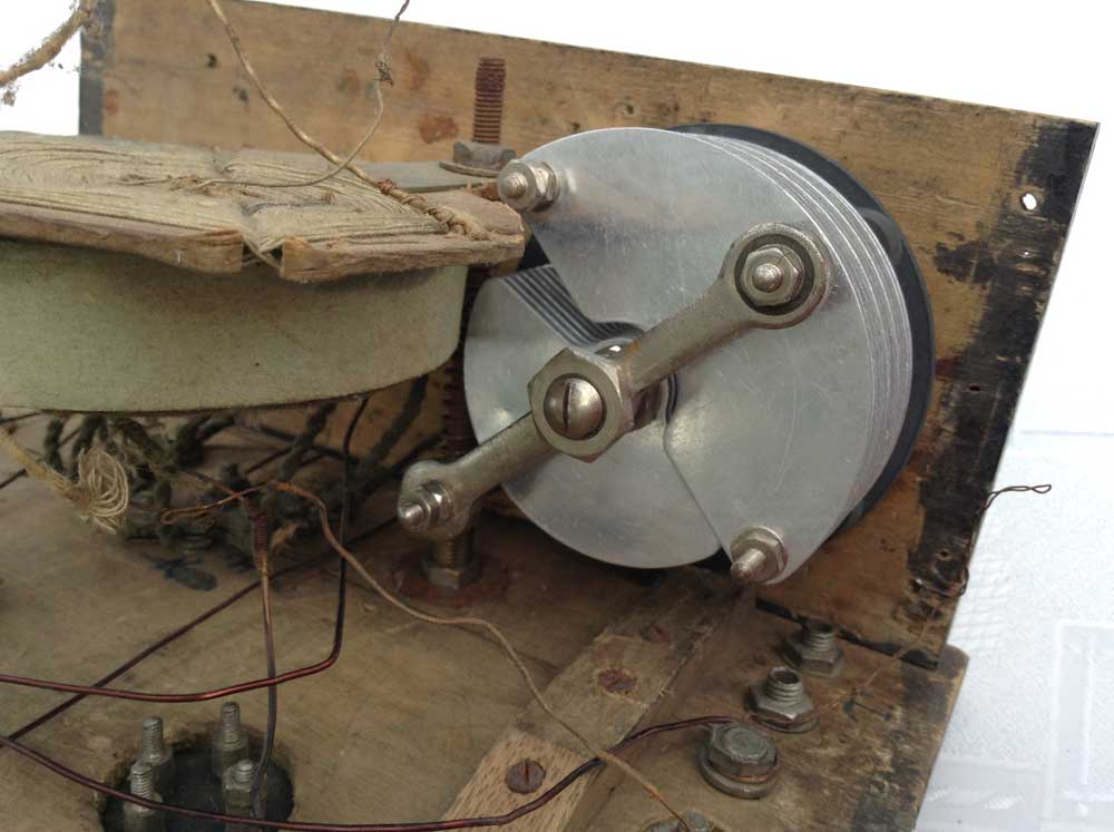

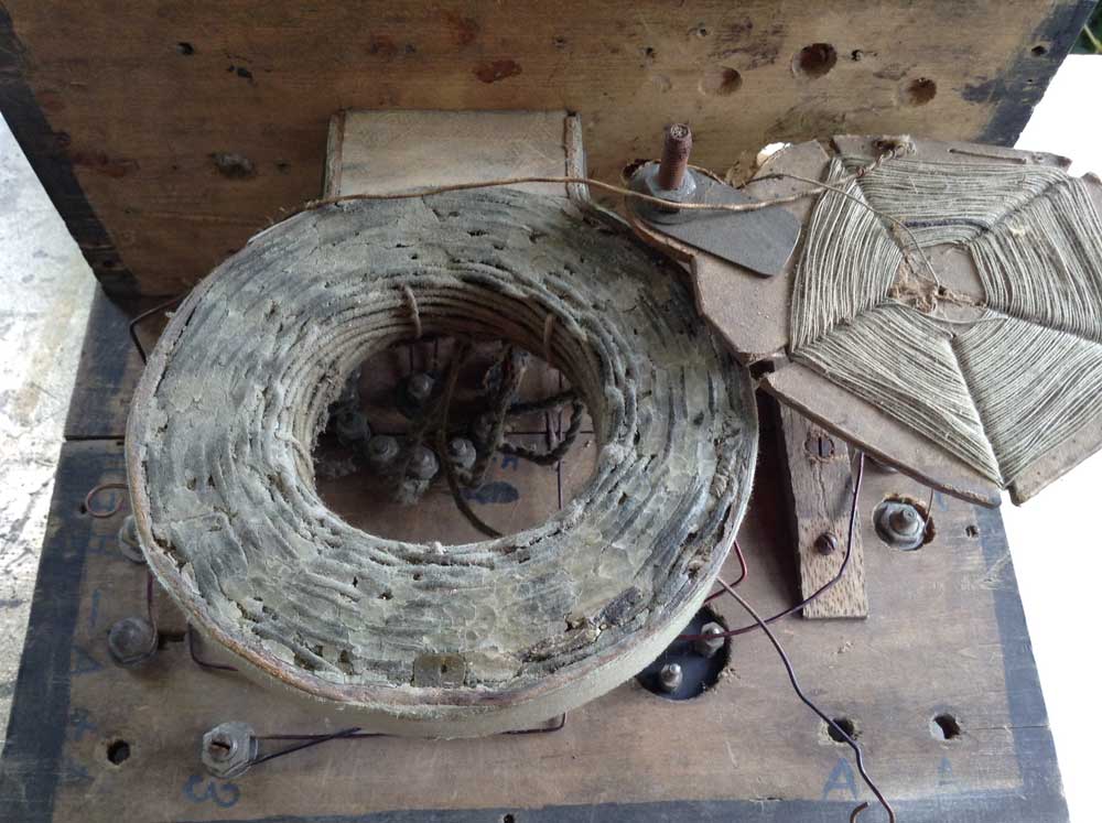

Большая контурная катушка явно фабричного изготовления, как и переключатель ее секций, все контакты которого установлены безупречно по радиусу и углам, дома такое сделать непросто даже при наличии хорошего инструмента.

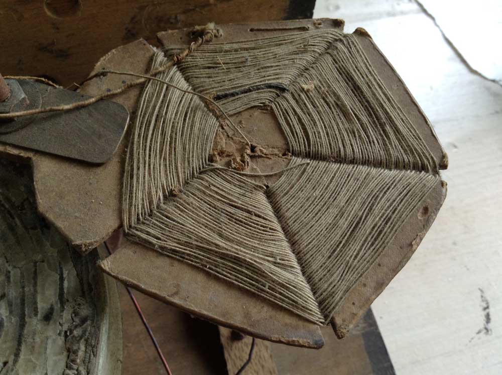

Над контурной катушкой - катушка обратной связи, перемещаемая ручкой сверху:
Сама она сделана небрежно, однако механизм вращения, с длинной осью, пружиной, фиксатором - промышленного производства:

На передней панели по всей видимости изначально было переменное сопротивление-регулятор накала слева и КПЕ справа, и совсем нетрудно составить схему регенератора с регулировкой ОС перемещением катушки. Возможность включения детектора - вероятней всего последующая переделка, как и вторая пара телефонных гнезд. Одна (Тел 2) включается в анодную цепь первой лампы, другая пара вероятно в аноде усилительной лампы. Однако вот еще вопрос: какая связь между каскадами? Следов установки традиционного межкаскадного трансформатора нет. Усилитель "на сопротивлениях"?
В целом, повторюсь - добротно сделанная конструкция, вряд ли посильная одиночке - радиолюбителю, однако позже немного "модернизированная". Кто-нибудь видел что-то похожее?

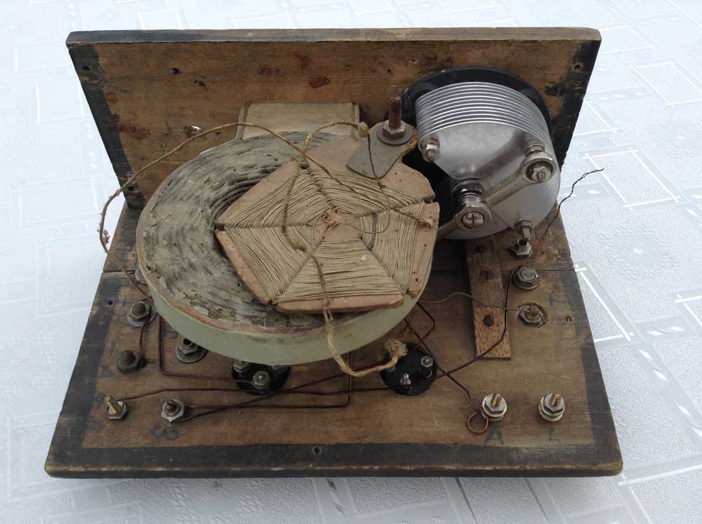

Непрочитанное сообщениеДобавлено: 08 авг 2018, 07:53

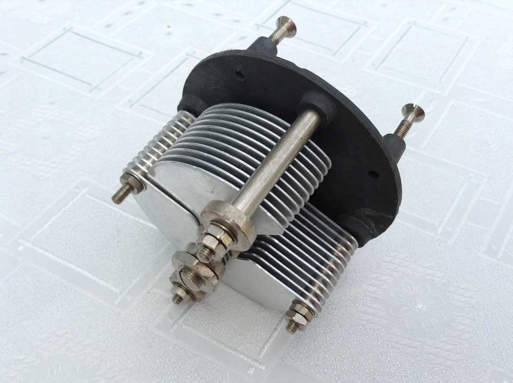

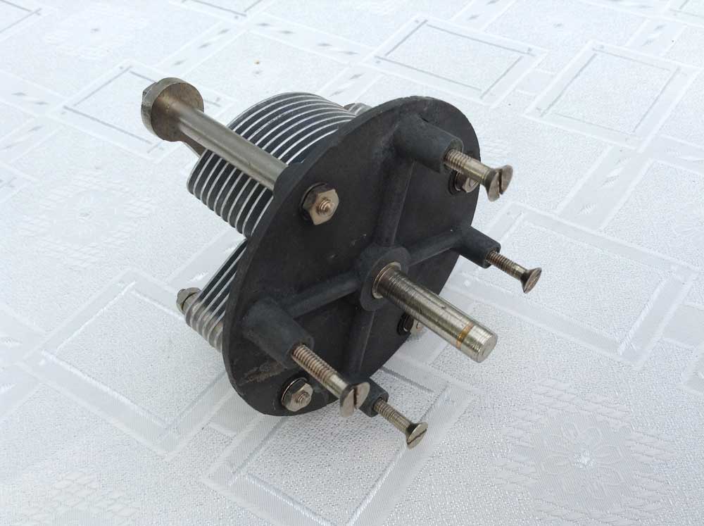

Отыскал у себя переменный конденсатор от этого радио:
То что он там стоял изначально - нет сомнений. Отверстия под крепеж, а так же выборки под выступы на КПЕ с оборотной стороны передней панели подходят идеально:
Однако теперь многое меняется - контурная катушка и ОС с приводом скорее всего являются результатом "модернизации" ибо с этим КПЕ детали мешают друг другу (тем более что два шурупа с потайными головками, крепящие катушку к передней панели, выглядят не очень-то к месту):
Скорей всего этот КПЕ работал в паре с вариометром, так же установленным на передней стенке слева (там где предполагался реостат накала), а этот реостат стоял на месте нынешнего регулятора ОС, сверху. Ручка механизма изменения обратной связи по своим размерам очень подходит на место "крутилки" вариометра, на доске даже остались отпечатки-царапины такого же диаметра, да и сама ручка очень походит на уменьшенную копию популярных ручек настройки, например таких как на ПЛ-2 или БЧ-К. Кстати, найденный КПЕ емкостью от 30 до 600 пФ, по своей конструкции такой же как применяемые в четырехламповых аппаратах конструкции Борусевича. Вероятно и вариометр с отводами от катушки был такой же (похожий) как у БЧ.
