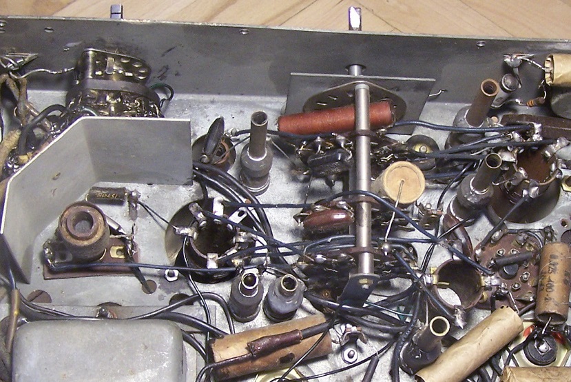

Александр, все время помнил про твой вопрос и вот сегодня раскопал на балконе шасси своего 6НГ-1.
Переключатель 2-х платный.

Вам непонятно.
А вот мне понятно.Шо приёмник ваш паханный и переключатель в том числе.
Показываю непаханный, 1937 год
Сравниваем с вашим

Вы серьёзно думаете шо ваши заменянные галеты переключателя невидны? :mrgreen:

Полюбопытствовать хочу: вы так заумно выразились специально шоб народ не понял шо вы ерунду говорите ?
На родной галетной плате там по ЧЕТЫРЕ переключателя.Если абсолютно быть точным, то на одной плате четыре переключателя, а на другой три. Поскольку на одной галете контакты не все установлены.
Стало быть двух плат вполне достаточно.
В спецификации вашей книжки на стр.135 и указано шо на переключателе диапазонов две платы.
Журнал Радиофронт за 1938 год посмотрите. Схема переключения контуров такая же, как в вашей книжке.
А на фото подвала приёмника переключатель с двумя галетами.
А вот на этом приёмнике который тут выставил товарищ Полупроводник для обсуждения 3 платы.
Потому, что переключатель в нём стоит не родной, а такой, как вы обрисовали.
