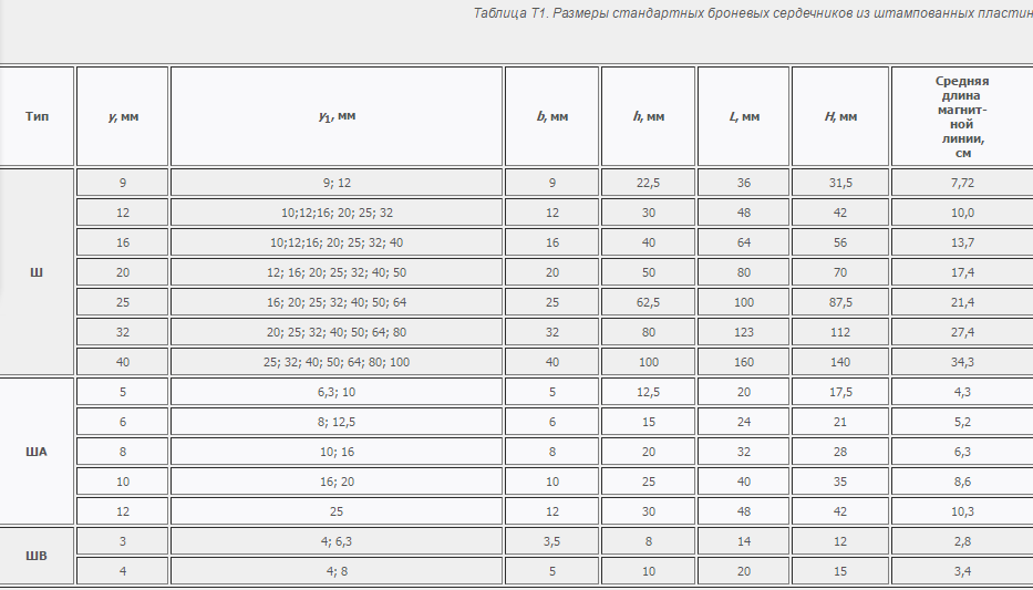

А можно измерить какая ширина средней пластины у трансформаторного железа?
 Заголовок сообщения: Re: Рига Т 689
Непрочитанное сообщениеДобавлено: 15 май 2017, 00:04
Сообщений: 284
Около 40 мм .
Непрочитанное сообщениеДобавлено: 15 май 2017, 05:53
Спасибо, скорее всего так оно и есть.

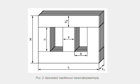

Вот таблица. Взято отсюда. http://www.ra4a.ru/publ/1/8-1-0-649

P.S.: А так все верно, набор 40Х40мм
