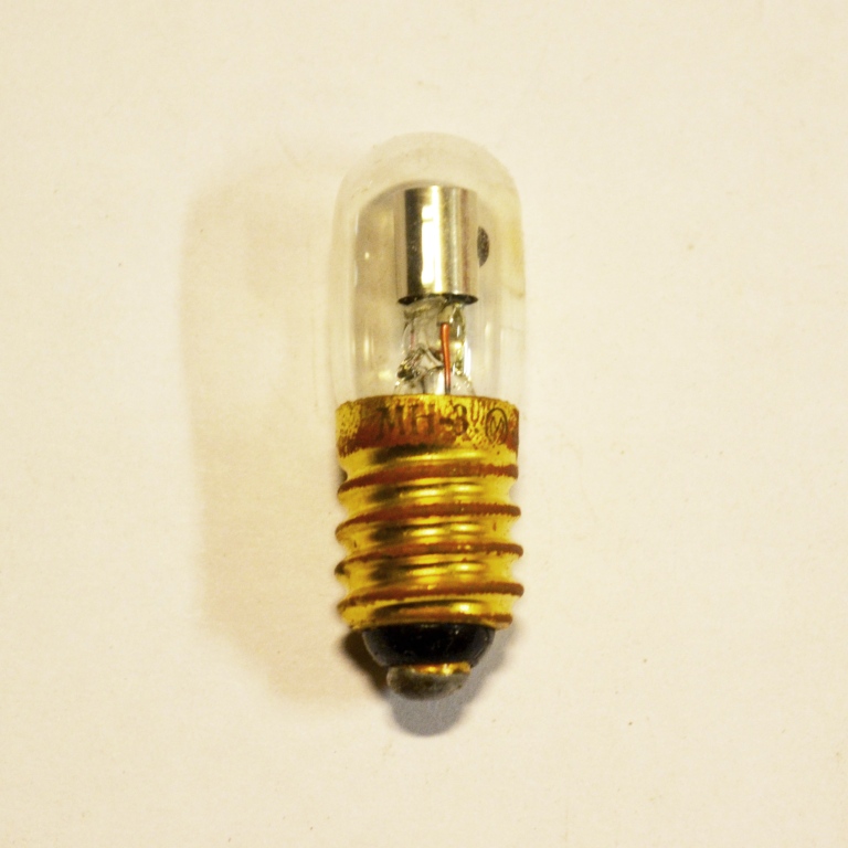

К этой теме не подходит, но решение очень интереное, для любителей нестандартного ;)
 Заголовок сообщения: Re: Кристаллический детектор
Непрочитанное сообщениеДобавлено: 28 окт 2016, 18:11
Хм, занятно...
Надо будет следующим летом провести опыт. Смущает только " с одинаковыми электродами" - МН-3 стало быть навряд ли подойдет?
Непрочитанное сообщениеДобавлено: 28 окт 2016, 18:50
Не думаю, что конструкция электродов неоновой лампы критична, но полярность подключения батареи надо будет соблюсти.
И, есть неонки с параллельными, штыревыми электродами
Непрочитанное сообщениеДобавлено: 28 окт 2016, 20:46
Сообщений: 240
Ха, а тут интересно другое, о чём автор изобретения похоже не догадывался. Неонка ведь может таким образом работать не просто как детектор, а как параметрический усилитель. Если рабочую точку загнать на падающий участок ВАХ, на участок отрицательного сопротивления. Причём усиление может быть вполне приличным, так как крутизна этого участка у неонки очень высокая.
Тот же Лосев, (туннельный диод) но с неонкой.
Непрочитанное сообщениеДобавлено: 28 окт 2016, 20:59
Сообщений: 167
надо ещЁ осенью/зимой провести.
Видел примеры использования НЛ в качестве звукового генератора. Найти бы неонку или тиратрон с напряжением зажигания в единицы вольт, то можно с хорошей антенной (у меня сию 123 м, а зимой ещЁ сотню м в лес размотаю если болото замЁрзнет) незатухающий телеграф попробовать с хорошей добротной катухой. Впрочем на 160 и 80 м и длины-то большой не надо... У меня во время соревнований бывают ну очень громкие бигганы из Литвы. Я всЁ о полевиках с нулевой отсечкой думал... Вроде как видел в продаже светодиоды на 1.2 В. Светодиод шумит зажжЁный?
