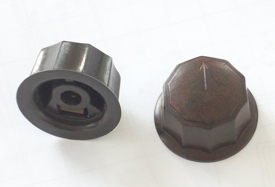

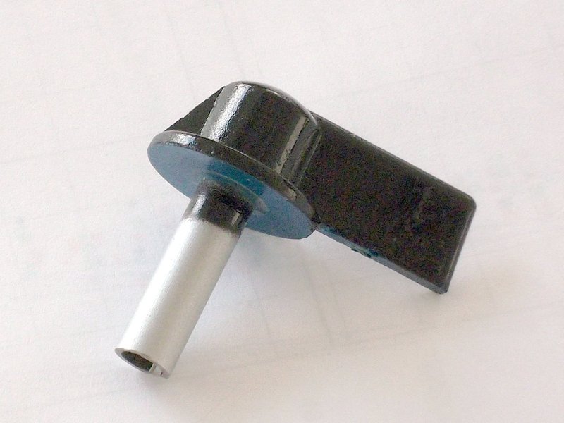

Коллеги, есть ли у кого такой приемник? Интересуют его ручки, ну хотя б на фото разглядеть какие.

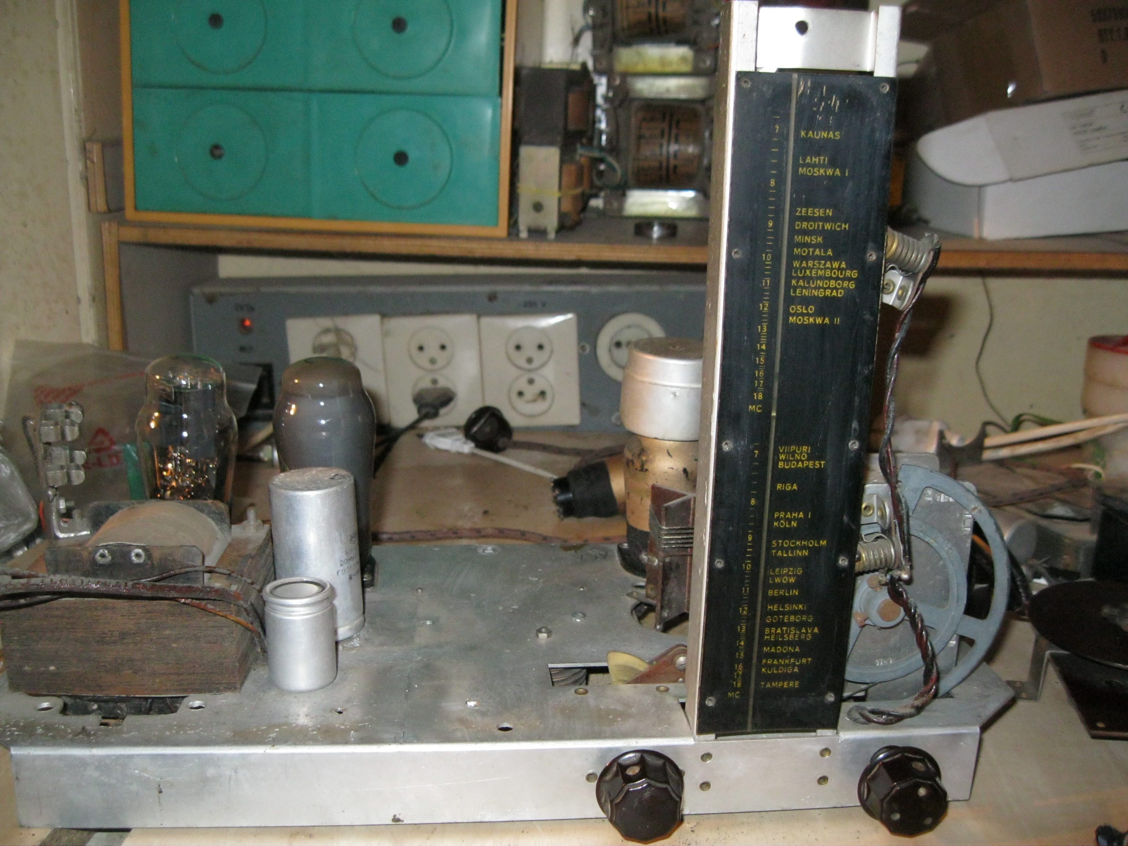

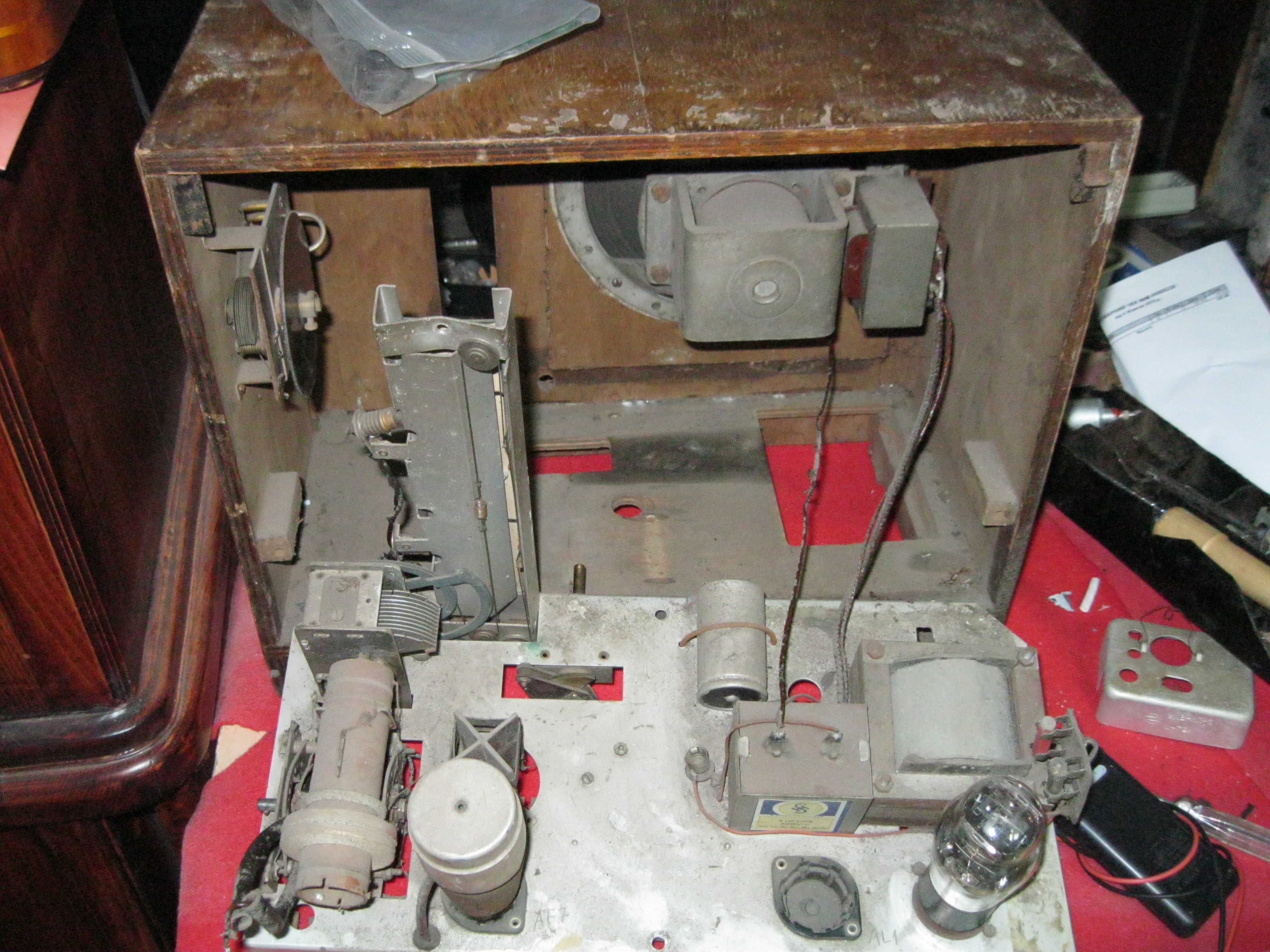

Был когда то ... Вот только фото шасси и ручек остались ... :cry2:

Петр, спасибо! Справа-то телефункеновская, а вот левая похоже на родную, в батарейнике 2BD37 такая же, и на 2MD35 тоже.

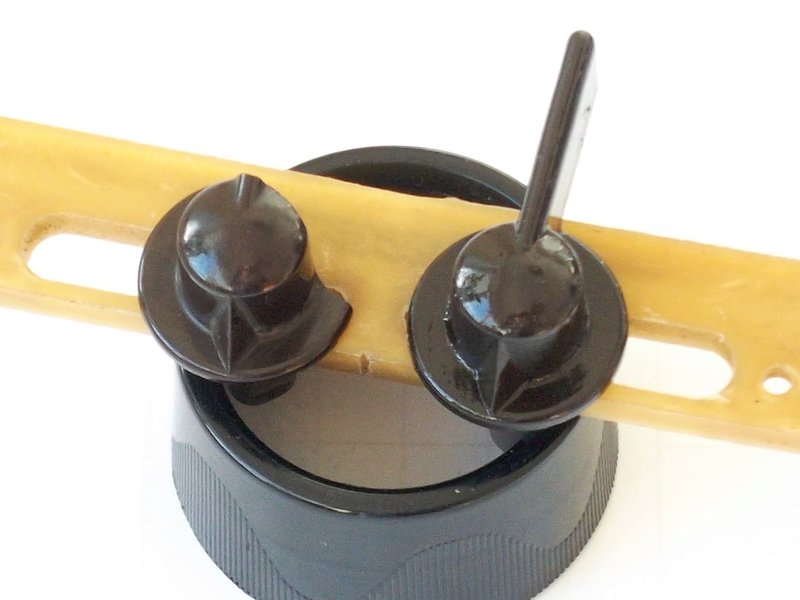

Пожалуйста . В 37- м модельном году уже другие ручки были . На моих 2МД-37 и Супер МД-37 стояли вот такие ...

Передние ручки на Vefar 2MD/36 образца 1935 года, без точек и цифирек. Разве что на регенерацию можно поставить со стрелкой. А вот ручка сбоку другая. Их довольно много ломаных бывает, не выдерживают неласкового обращения. Целая на фотке – новодел.

Николай, спасибо за подробный ответ! Ручки-образцы есть, значит будет работа Диманычу :D . А на переключатель диапазонов есть похожая.
