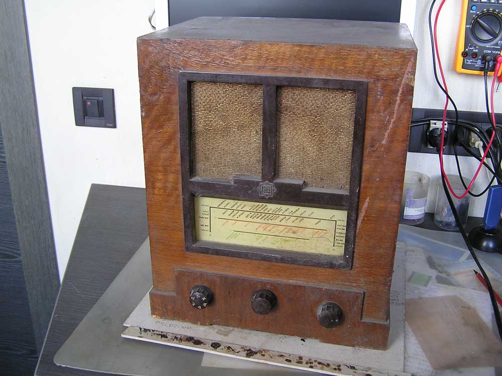

Ну а вот и сам новый подопытный:

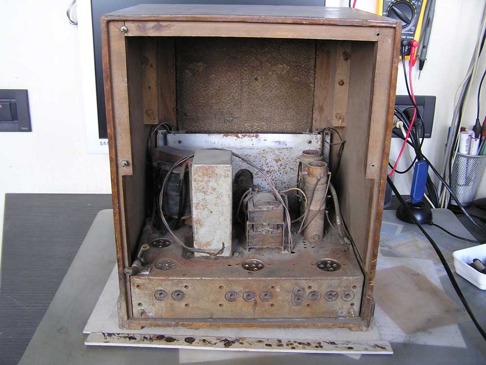

Небольшой (36х29х23 см) фанерованный шпоном ящик, коему нижний "фундамент" придает некоторую мавзолейную монументальность, изрядно потрепанный, но без существенных потерь. Шкала, ручки на месте, даже ткань хорошо сохранилась. Сзади похуже:

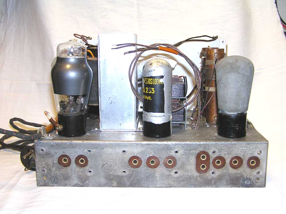

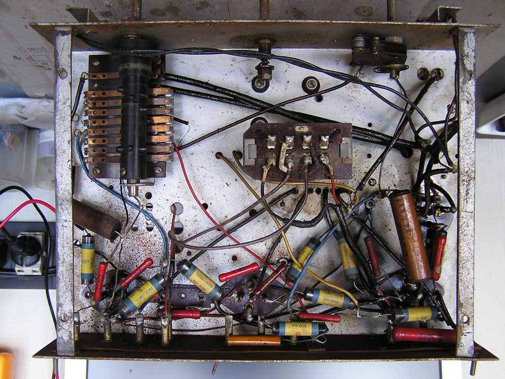

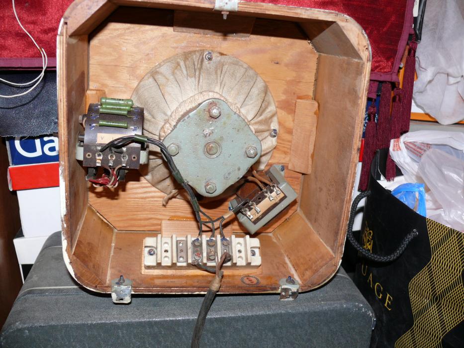

Нету динамика, шасси покрыто налетом ржавчины, но все самое важное - катушки, трансформатор имеются и на вид целые, есть даже пара не перегоревших ламп (одна из RENS904 и кенотрон RGN564). В подвале коррозии меньше, детальки тоже вроде как все на месте:

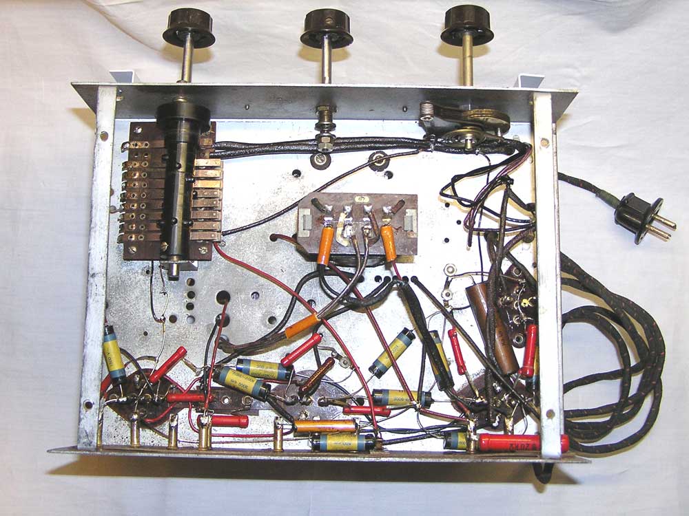

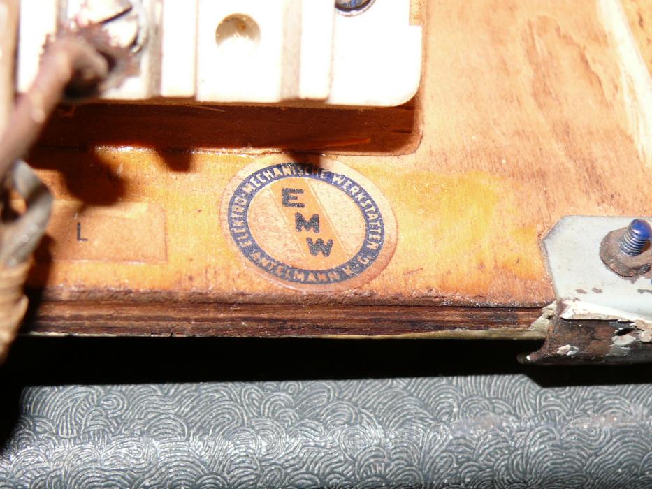

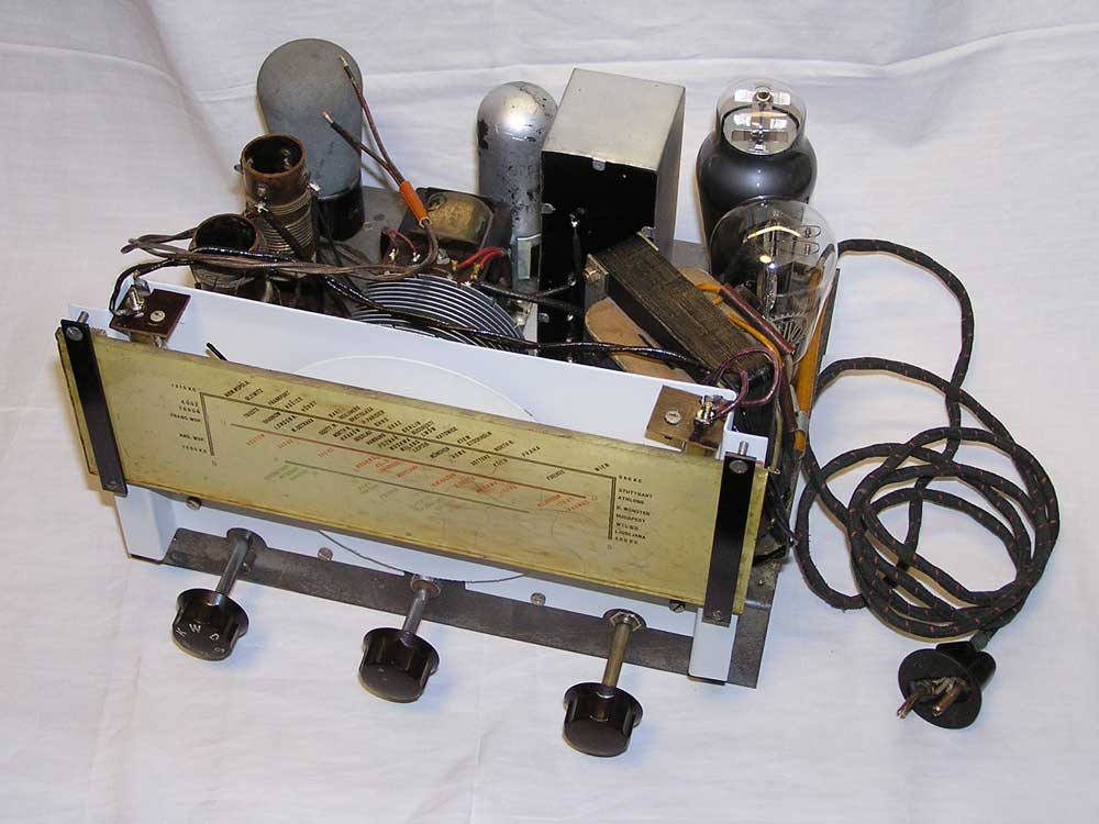

Корпус пока отложим в сторону, а шасси - на полную разборку.После отмывки практически голого стального основания решил ограничиться лишь его очисткой от очагов ржавчины, без покраски серебрянкой, так сказать оставить "налет старины". Навесные детали - КПЕ, дроссели, силовой трансформатор, резисторы - нуждались лишь в очистке-отмывке. Сименсовские сопротивления, несмотря на восьмидесятилетний возраст, остались в номинале с допусками буквально в 5-7 процентов - да, это не Каминские! А металлобумажные конденсаторы, в т.ч. микрофарады в жестяной коробочке ожидаемо с завышенной емкостью и немалой утечкой, под замену-перепаковку. Стоит так же отметить отличное качество изготовления трансформаторов и дросселей (но они скорее всего от какого-то стороннего производителя, все надписи на них на немецком языке, с указанием количества витков и сопротивления в каждой обмотке). Вообще у меня наверное какая-то "рационализаторская" модификация приемника - сверху, посреди шасси, между блоком микрофарадных конденсаторов и контурными катушками, на припаянном каркасе-этажерке установлены один над другим два небольших одинаковых дросселя по 750 Ом каждый, включенных последовательно друг за другом в фильтр анодного питания. Вероятно первоначально в 137 модели устанавливался динамик с подмагничиванием, а после решили заменить на аналог с постоянным магнитом, и примостили такую вот конструкцию.
На всю эту возню без спешки ушло около двух недель.
Сзади - куча гнезд: несколько вариантов подключения антенны для СВ-ДВ и КВ, вход для звукоснимателя и совсем уже излишество - выход для дополнительного высокоомного громкоговорителя. А на его открытых гнездах между прочим около 300 вольт!
Нашел у себя провод сетевой довольно необычный, в экранирующей оплетке под тканью. Старый, но сохранился отлично, резина на проводниках как новая.

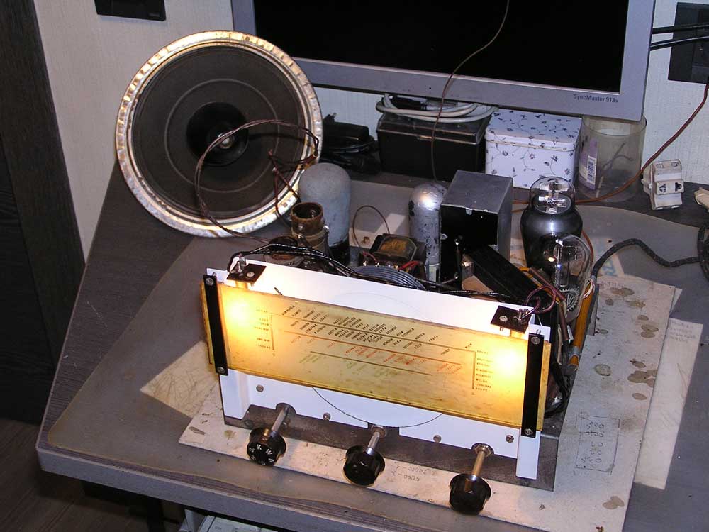

Наконец все готово, еще раз проверено, установлены лампы - пора запускать!
Первое включение принесло неожиданность -высокое напряжение на шасси. Между ним и землей (контактом в розетке) - больше 400 Вольт постоянного и 235 переменного, квартирное УЗО естественно сразу же срабатывает. Грешил на многое чего, но в итоге удалось эту проблему перебороть - причина оказалась в неправильной коммутации обмоток силового трансформатора. Слава Богу все обошлось без жертв, всего лишь некоторое время на поиски неисправности. После всего этого - новое включение. Откровенно порадовало. Боялся что мог ошибиться с выводами катушек и переключателем - но нет, все правильно. ДВ традиционно уже больше года только рычит помехами, на СВ тоже немного чего, лишь побольше ночью, а вот КВ для такого аппарата и суррогатной комнатной городской антенны очень даже. Конечно от 19 до 60 метров в один диапазон требует большой сноровки при настройке, но даже днем слышны китайцы, ближе к вечеру некоторые из них практически "гремят", и еще позже можно услышать пусть и не особо разборчиво переговоры любителей на сороковке!

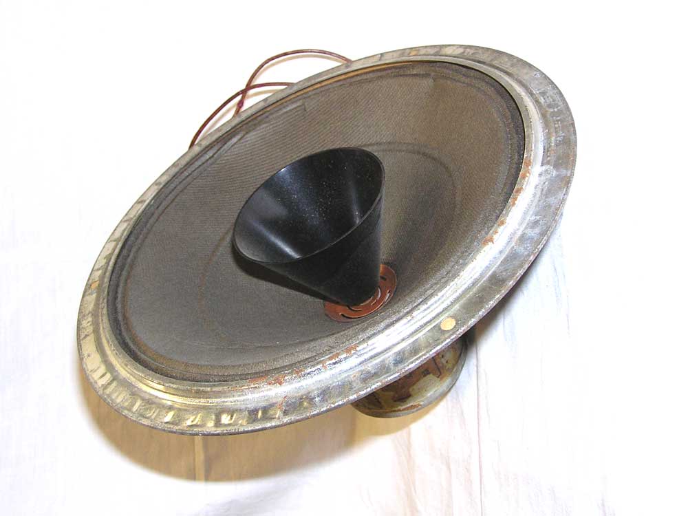

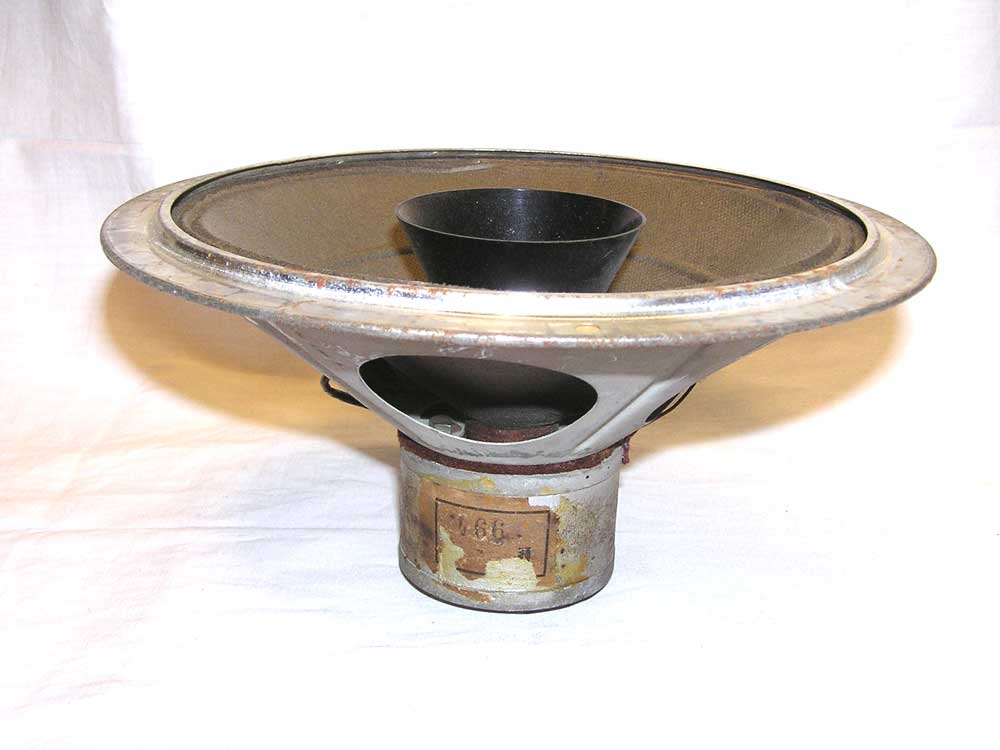

Корпус пока чистится, шкурится, шпаклюется и покрывается лаком, процесс требует времени. А вот динамик хотелось бы сменить. Подобрал из своих запасов нечто примерно той поры, похож на филипсовский. В неплохом состоянии, еще и с дополнительным диффузором, но уж больно велик, диаметр по каркасу 21 см.
Может у кого есть что-то более подходящие той поры, поменьше, сантиметров бы 16-18? Поменяюсь на этот, или другие тоже есть.

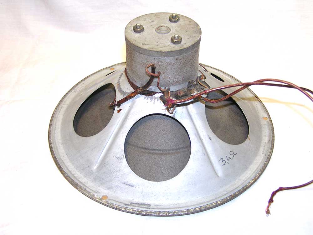

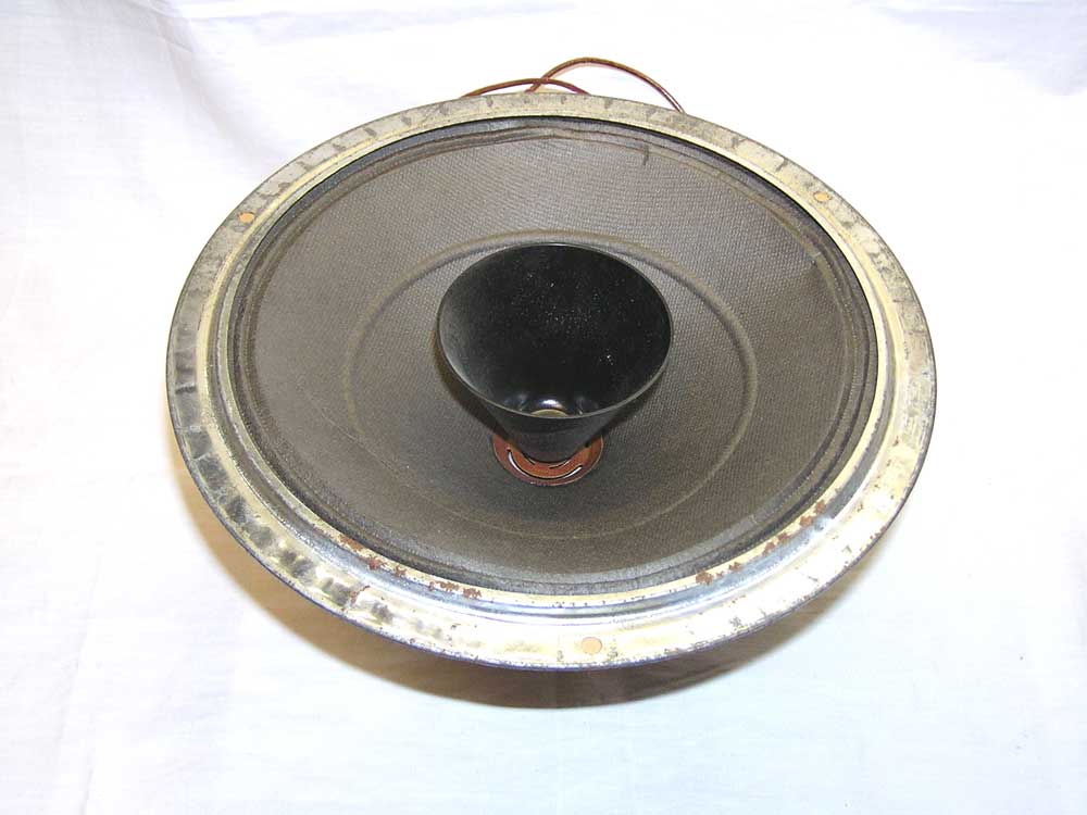

Такой, как на фото подойдет?
немец 16 см.
немец 16 см.
Саш, пойдет! Отпишусь в ЛС.

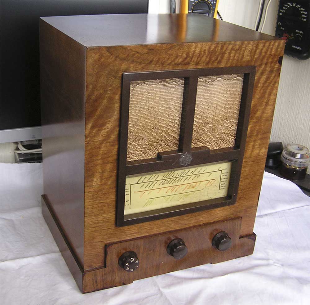

За неделю этот приемник закончил. Благодаря помощи коллег обрелся динамик (правда не тот который предполагался изначально, чуть поменьше, 13-сантиметровый немец, а присланный Sholom'ом очень пригодится для следующей работы, которая уже "на стапеле"). Корпус по-хорошему бы стоило частично перефанеровать, но решил этого все ж не делать и как смог замаскировал небольшие дефекты, а в итоге покрыл четырьмя тонкими слоями датского масла.

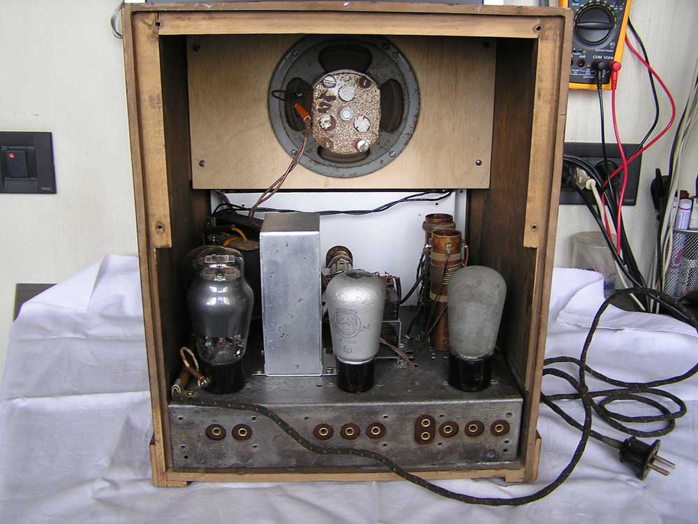

В минувшие выходные на даче сделал отражательную доску под громкоговоритель, и теперь уж точно можно ставить галочку.

Обрадовал, честно признаюсь. Оправдал все приложенные к нему усилия. Опять-таки антенна и земля животворящие поистине чудеса делают :-). Даже днем на замолкшем было ДВ удалось поймать Польшу, СВ заметно лучше, и еле слышимая в Москве Всемирная радиосеть звучит вполне громко и чисто.
КВ вообще оказались выше всяких ожиданий для столь примитивного аппарата - кроме вездесущего Китая и восточного разноголосья около 16 часов МСК отлично шла Турция на русском, а так же любительский 40 метровый диапазон. При этом настройка относительно удобна, нет резкого сваливания в генерацию, да и какой-никакой верньер позволяет "прощупывать" высокочастотные диапазоны.
Если подитожить все впечатления от этого приемника, то он очень понравился, как в плане конструкции так и своей работой. Из трех ламп без сильных ухищрений вряд ли возможно выжать что-то большее.
