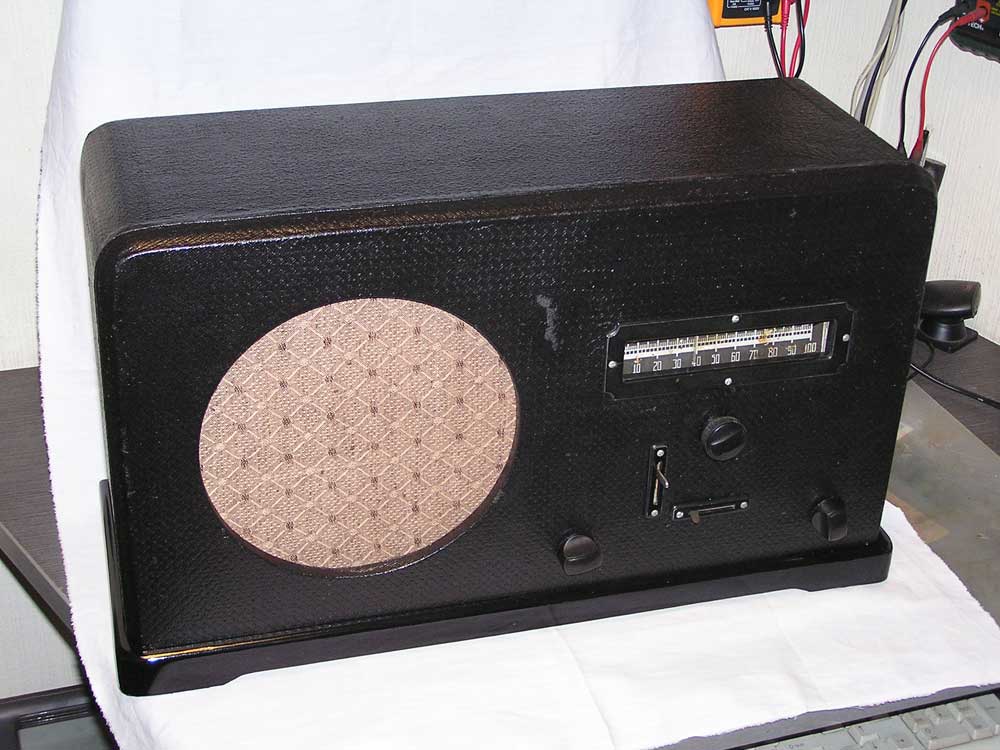

Пока "Колхозный" БИ-234 viewtopic.php?f=1&t=998 дожидается последних деталей, приступим к еще одному его потомку, батарейному приемнику РПК-12 производства ленинградского завода "Радист".
В сущности 12 модель - это РПК-9 viewtopic.php?f=1&t=613 с громкоговорителем (напомню, в предвоенное время завод выпускал всего 4 аппарата этого семейства: РПК9, -10, -11, -12, которые представляли собой два шасси, с однотактным или мощным двухтактным выходом, и соответственно их модификации с собственным громкоговорителем и без оного).
Приемник появился у меня довольно давно, и несколько лет пролежал на складе в ожидании своего часа. Общее состояние - на четверку с минусом.

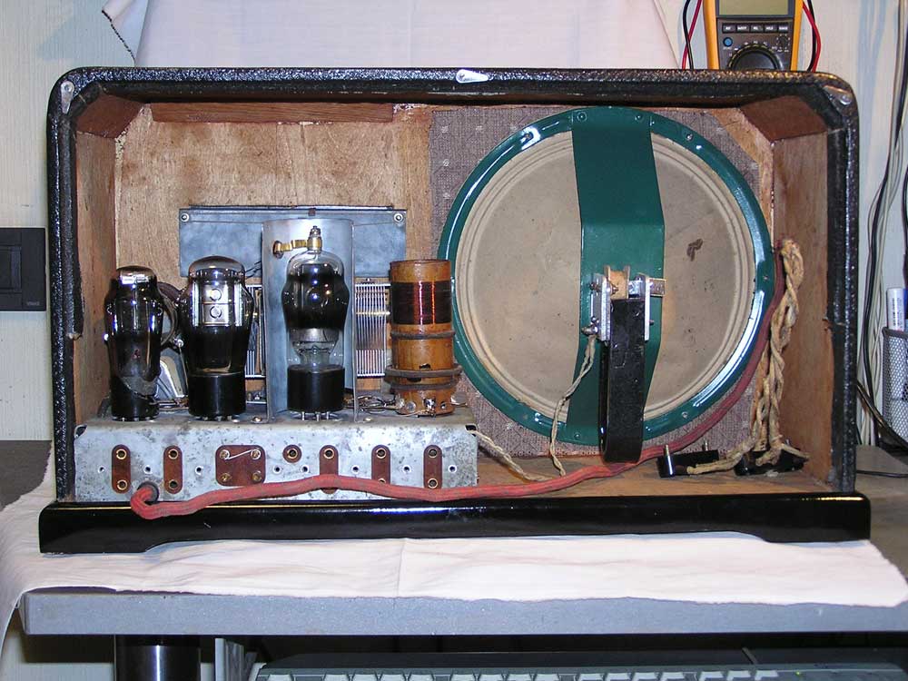

В целом все на месте кроме ручек и задней стенки, оклеенный дерматином корпус в удовлетворительном состоянии. Его цвет, особенно по контрасту с деревянным крашенным основанием выглядит как темно-серый, однако первоначально был все же таким же черным - это хорошо видно сзади, на внутренних загибвх материала, и после снятия внешних декоративных накладок рычажков управления и шкалы.

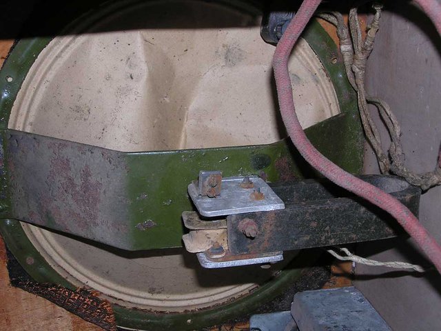

Внутри тоже относительно неплохо, разве что порванный диффузор громкоговорителя.
Шасси (его номер 67877) и все элементы целы (есть даже комплект вполне живых ламп), коррозии относительно немного.

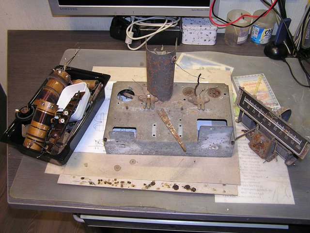

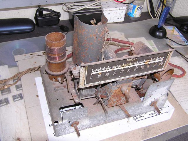

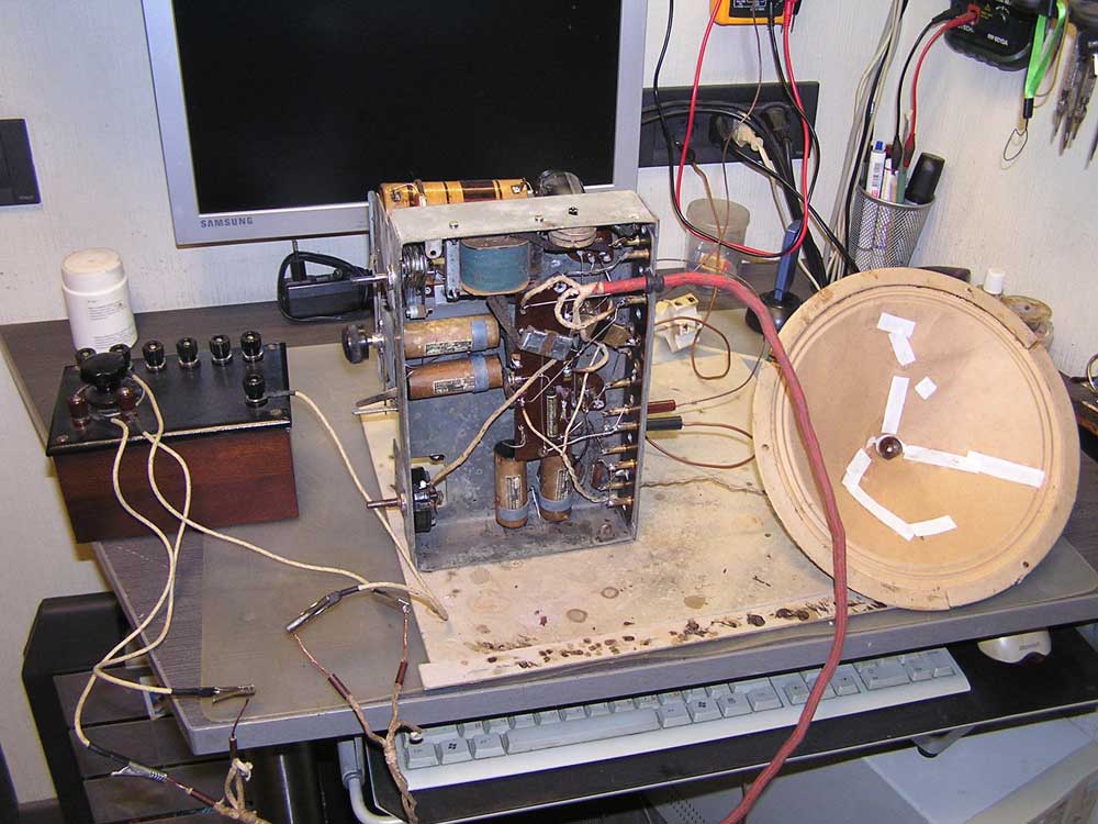

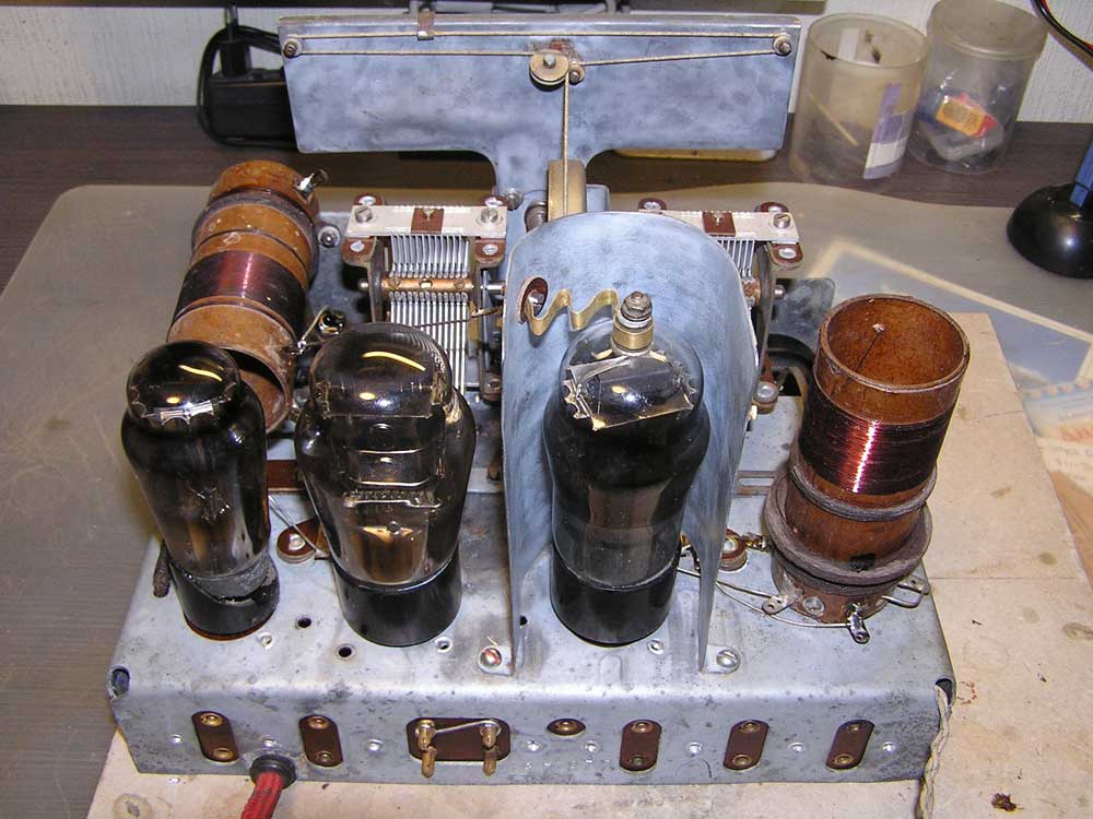

Извлекаем внутренности:
Для приведения в порядок придется все максимально разобрать.

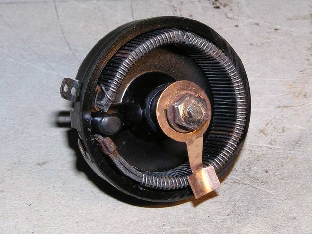

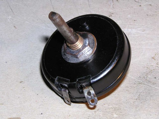

Шасси и блок КПЕ необходимо вычистить и возможно частично цинковать. А более мелкие детальки всего лишь перебрать и проверить. Реостат накала после чистки вполне себе работоспособен:
Он по конструкции несколько отличается от установленного в девятой модели, но сопротивление такое же - 6 Ом.

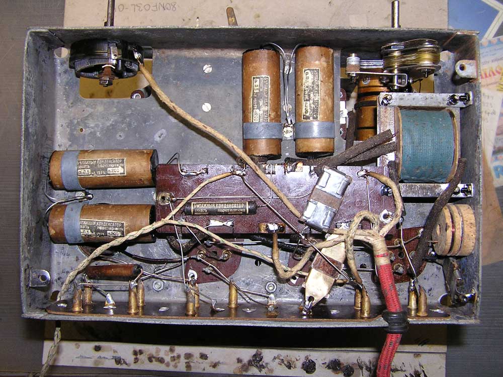

Основная плата с сопротивлениями:
Тонкий текстолит от времени прогнулся. Опять-таки в отличие от РПК-9 большинство сопротивлений - более современного типа (кстати, коллеги, а что это за тип и как читается цветовая маркировка?), чем "каминские". Часть из них вполне еще живые.

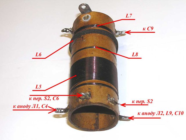

Катушки РПК-12. Намотаны на каркасах диаметром 40 мм, все данные должны соответствовать катушкам РПК-9.
Катушка входного контура:
Пришлось лишь ее почистить и подтянуть витки L3.
Второй контур с катушкой ОС, которая намотана высокоомным константановым проводом марки ПЭК диаметром 0,1 мм, (общее сопротивление двух секций L7 и L8 - 300 Ом):
С ней пришлось немного потрудится, L8 оказалась с обрывом - но исправить удалось достаточно просто, отмотать часть витков до обрыва, и соединив порванную проволоку намотать обратно.
http://rkk-museum.ru/documents/archives ... -43-03.pdf
стр.189

Спасибо, Виктор!
Мне тут и Дмитрий Николаевич чуть ранее подсказал - и сопротивления марки ТО, и про маркировку.
